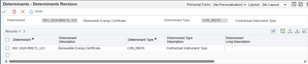

1 : Configurer des déterminants
Dans ce scénario, étant donné que la société a acheté un REC, un déterminant représentant le REC est configuré dans le système.
  1. Connectez-vous au client Web EnterpriseOne.
  2. Dans les menus EnterpriseOne, sélectionnez Configuration du cadre de durabilité (G20S41), puis Déterminants (P20S05).
  3. Dans l'écran Utiliser les déterminants, cliquez sur Ajouter pour ouvrir le formulaire Révision des déterminants (W20S05C).
  4. Pour chaque ligne, entrez des valeurs dans les champs suivants :
    • Déterminant REC-2024-MRETS_123
    • Description du déterminant : Renewable Energy Certificate
    • Type de déterminant : CON_INSTR
  5. Cliquez sur OK pour enregistrer le déterminant.
    Formulaire Révision des déterminants

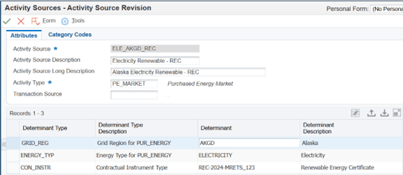

4 : Définir une source d'activité
Pour prendre en compte l'électricité achetée dans le cadre de l'instrument contractuel, nous configurerons ELE_AKGD_REC (Electricity Renewable - REC) comme source d'activité.
  1. Dans les menus EnterpriseOne, sélectionnez Configuration du cadre de durabilité (G20S41), puis Source d'activité (P20S07).
  2. Dans le formulaire Utiliser la source de l'activité, cliquez sur Ajouter pour ouvrir le formulaire Révision de la source de l'activité (W20S07C).
  3. Entrez les valeurs suivantes :
  4. Source de l'activité ELE_AKGD_REC
    Description longue source activité Electricity Renewable - REC
    Description longue de l'activité Electricity Renewable - REC
    Type d'activité PE_MARKET
    Source de la transaction Vide, car la transaction sera directement enregistrée
    Entrez les valeurs dans la colonne de grille :
    • Déterminant : AKGD, ELECTRICITY, REC-2024-MRETS_123 (pour les trois lignes de type de déterminant)
  5. Cliquez sur OK pour enregistrer les modifications.
Ecran Révision de la source activité

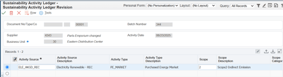

5 : Saisir l'enregistrement d'activité de développement durable dans le livre des activités (P20S11)
La société peut soit enregistrer les transactions individuellement lorsqu'elle achète un instrument contractuel, soit saisir toutes les transactions simultanément dans le livre si elles sont achetées en masse à la fin d'une année.
  1. Dans les menus EnterpriseOne, sélectionnez Traitement du cadre de durabilité (G20S10), puis Livre d'activités de durabilité (P20S11).
  2. Dans le formulaire Livre des activités de durabilité, cliquez sur Ajouter pour ouvrir le formulaire Révision du livre des activités de durabilité.
  3. Entrez les valeurs suivantes dans les sections d'en-tête et de détail :
  4. Emetteur 4343
    Unité métier 30
    (Champ facultatif) Date de l'activité System Date
    Quantité de ressource 500
    UDM ressource KW
    Montant de transaction 2000
    (Facultatif) Remarque Market-based-May-2025
  5. Cliquez sur OK pour sauvegarder l'enregistrement.
Ecran Révision du grand livre des activités de développement durables
