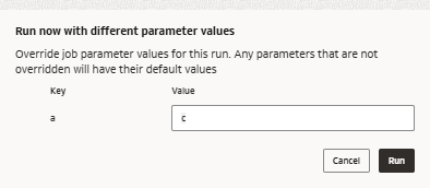

Exécuter un travail avec des valeurs de paramètre différentes
Vous pouvez choisir d'exécuter un travail immédiatement avec des valeurs de paramètre modifiées.
  1. Sur la page d'accueil, cliquez sur Workflow.
  2. Cliquez sur le travail à exécuter.
  3. Cliquez sur la flèche vers le bas en regard de Run Now (Exécuter maintenant). Cliquez sur Exécuter maintenant avec des paramètres différents.
    Bouton Exécuter maintenant développé pour afficher Exécuter maintenant avec différentes options de paramètres mises en évidence
  4. Entrez de nouvelles valeurs. Ces valeurs de paramètre s'appliquent uniquement à ce traitement de travail.
    Exécuter maintenant avec une invite de valeurs de paramètre différentes
  5. Cliquez sur Exécuter.
