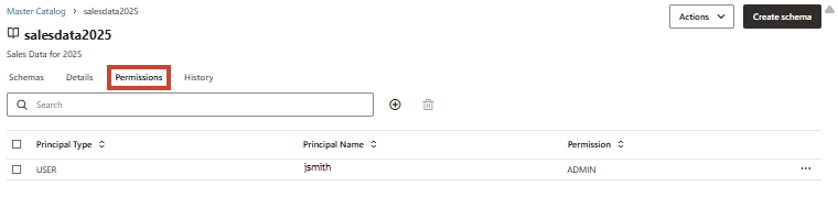

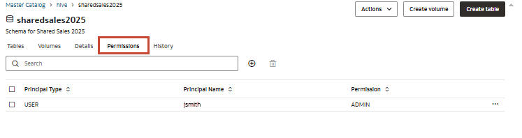

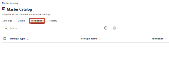

A propos des droits d'accès
Les droits d'accès Oracle AI Data Platform suivent un modèle similaire pour tous les objets qui les utilisent.
Vous pouvez gérer les droits d'accès de chaque objet à partir de son onglet Droits d'accès.
La plate-forme de données d'IA comporte deux couches de sécurité : l'accès aux ressources OCI à l'aide de stratégies IAM et l'accès aux objets de plate-forme de données. Les utilisateurs doivent d'abord avoir accès aux ressources OCI avant de leur accorder l'accès aux objets AI Data Platform. Les utilisateurs de AI Data Platform ont besoin d'un accès pour accéder aux ressources de la console OCI et aux droits d'accès IAM pour répertorier les compartiments et les buckets. Pour accéder à une instance AI Data Platform, vous devez au moins disposer des droits d'accès de stratégie USE IAM. Ces stratégies IAM sont nécessaires même si vous disposez du rôle AI_DATA_PLATFORM_ADMIN sur une instance AI Data Platform.
Les droits d'accès dans AI Data Platform suivent une hiérarchie dans laquelle les droits d'accès accordés à un objet parent ou à un espace accordent des droits d'accès aux objets et espaces contenus.

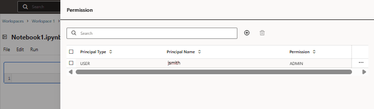

Créer des droits d'accès aux fichiers et aux dossiers
Vous pouvez définir des autorisations individuelles pour les fichiers et les dossiers dans vos espaces de travail.
  1. Accédez au fichier ou au dossier pour lequel vous souhaitez définir des autorisations.
  2. Cliquez sur Icône Actions à trois points Actions, puis sur Droits d'accès.
  3. Cliquez sur Icône Créer une autorisation Créer un droit d'accès.
  4. Sélectionnez un niveau d'autorisation, un type de principal et l'utilisateur dans les menus déroulants.
  5. Cliquez sur Enregistrer.

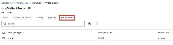

Droits d'accès au cluster de calcul
Vous pouvez contrôler les utilisateurs et les rôles qui disposent d'un accès en mode consultation, lecture et administrateur à vos clusters de calcul.
Vous créez et gérez les droits d'accès utilisateur à partir de l'onglet Droits d'accès de votre cluster.
Page Cluster ouverte avec l'onglet Permissions mis en évidence
En tant qu'administrateur, vous pouvez accorder des droits d'accès à tout principal disposant au moins des droits d'accès de l'espace de travail Utilisateur.
Opération Lecture Utilisation Administrateur
Répertorier le cluster Oui Oui Oui
Attacher le cluster au bloc-notes/au travail Oui Oui Oui
Affichage des journaux de pilote, interface utilisateur Spark Oui Oui Oui
Visualiser les mesures de cluster Oui Oui Oui
Démarrer/Redémarrer le cluster No Oui Oui
Arrêter le cluster No Oui Oui
Modifier le cluster No No Oui
Attachement/téléchargement de la bibliothèque au cluster No No Oui

Créer des autorisations de cluster
Vous pouvez contrôler quels utilisateurs et rôles peuvent voir et modifier vos clusters.
  1. Accédez à votre espace de travail et cliquez sur Compute.
  2. Cliquez sur le cluster, puis sur l'onglet Droits d'accès.
  3. Cliquez sur Nouvelle icône d'autorisation Nouveau droit d'accès.
  4. Sélectionnez le niveau d'autorisation et le type d'utilisateur dans les listes déroulantes.
  5. Indiquez si l'utilisateur doit être ajouté par nom utilisateur ou OCID.
    • Pour Nom utilisateur, cliquez sur Rechercher et entrez un nom utilisateur. Sélectionnez l'utilisateur dans la liste.
    • Dans Entrer l'OCID, entrez l'OCID de l'utilisateur.
  6. Cliquez sur Créer.
Modifier les autorisations de cluster
Vous pouvez modifier les droits d'accès des utilisateurs et des rôles affectés à votre cluster.
  3. En regard de l'utilisateur ou du rôle à modifier, cliquez sur Icône Actions à trois points Actions, puis sur Modifier.
  4. Sélectionnez un nouveau niveau d'autorisation dans la liste déroulante. Cliquez sur Enregistrer.
Supprimer les autorisations de cluster
Vous pouvez enlever les droits d'accès qui ne sont plus nécessaires pour les utilisateurs ou les rôles de votre cluster.
  3. En regard de l'utilisateur ou du rôle à supprimer, cliquez sur Icône Actions à trois points Actions, puis sur Supprimer.
  4. Cliquez sur Supprimer.

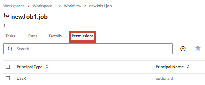

Autorisations de travail
Les autorisations d'emploi contrôlent les utilisateurs et les rôles qui ont accès à vos travaux.
Vous gérez les utilisateurs et les rôles qui ont accès à votre travail à partir de l'onglet Autorisations de votre travail.
Page Travail avec onglet Autorisations mis en évidence
Les niveaux d'autorisation suivants sont disponibles pour les utilisateurs de travaux :
  • Lecture
  • Utilisation
  • Gestion
  • Administrateur
Chaque niveau d'autorisation a accès à un ensemble d'opérations différent, décrit ci-dessous.
Opération Lecture Utilisation Gestion Administrateur
List (Liste) Y (Oui) Y (Oui) Y (Oui) Y (Oui)
Affichage des détails Y (Oui) Y (Oui) Y (Oui) Y (Oui)
Statut d'exécution Y (Oui) Y (Oui) Y (Oui) Y (Oui)
Joindre/Détacher le calcul N Y (Oui) Y (Oui) Y (Oui)
Exécuter N Y (Oui) Y (Oui) Y (Oui)
Afficher le journal des tâches N Y (Oui) Y (Oui) Y (Oui)
Renommer le projet N N Y (Oui) Y (Oui)
Modifier le travail N N Y (Oui) Y (Oui)
Mettre fin au workflow N N Y (Oui) Y (Oui)
Déplacer le fichier N N N Y (Oui)
Supprimer un travail N N N Y (Oui)
Octroyer/Révoquer des autorisations N N N Y (Oui)
Créer des autorisations de travail
Vous pouvez créer des autorisations pour contrôler les utilisateurs et les rôles qui ont accès à vos travaux.
Vous ne pouvez accorder l'accès qu'aux emplois que vous possédez.
  1. Accédez au travail auquel vous voulez accorder l'accès.
  2. Cliquez sur Droits d'accès.
  3. Cliquez sur Nouvelle icône d'autorisation Nouveaux droits d'accès.

Autorisations de bloc-notes
Les autorisations Bloc-notes déterminent quels utilisateurs, rôles et groupes peuvent afficher et modifier votre bloc-notes.
Pour afficher les droits d'accès d'un bloc-notes, cliquez sur Actions en haut à droite du bloc-notes et sur Droits d'accès. Sur la page Autorisation, vous pouvez visualiser, créer, modifier ou supprimer des autorisations pour votre bloc-notes. Vous pouvez filtrer la liste d'utilisateurs affichée en saisissant un utilisateur dans la barre Rechercher.
Page d'autorisation Bloc-notes
Les niveaux d'autorisation suivants sont disponibles pour les utilisateurs de bloc-notes :
  • Lecture
  • Utilisation
  • Gestion
  • Administrateur
Exécuter le workflow N Y (Oui) Y (Oui) Y (Oui)
Visualiser le journal N Y (Oui) Y (Oui) Y (Oui)
Renommer un bloc-notes N N Y (Oui) Y (Oui)
Modifier un bloc-notes N N Y (Oui) Y (Oui)
Supprimer le bloc-notes N N N Y (Oui)
Créer des autorisations de bloc-notes
Vous pouvez définir des autorisations individuelles pour les blocs-notes que vous possédez.
  1. Accédez au bloc-notes pour lequel vous voulez définir des autorisations.
  2. Cliquez sur Actions, puis sur Droits d'accès.

Autorisations du catalogue principal
Les autorisations au niveau du catalogue principal déterminent qui peut créer de nouveaux catalogues standard et externes et accorder des autorisations à d'autres utilisateurs.
Vous gérez les droits d'accès du catalogue maître à partir de l'onglet Droits d'accès.
Page du catalogue principal avec onglet Permissions mis en évidence
L'utilisateur qui crée Oracle AI Data Platform dispose automatiquement de droits d'accès ADMIN pour le catalogue maître. Il existe deux niveaux d'autorisation pour le catalogue maître :
  • CREATE_CATALOG : l'utilisateur peut créer des catalogues standard et externes.
  • CREATE_CREDENTIAL : l'utilisateur peut créer des informations d'identification dans le stockage des informations d'identification.
  • CREATE_SHARE : l'utilisateur peut créer des partages de données.
  • CREATE_RECIPIENT : l'utilisateur peut créer des destinataires de partage de données.
  • ADMIN : l'utilisateur peut visualiser tous les catalogues, créer, modifier ou supprimer des catalogues, des informations d'identification, des partages, des destinataires et leurs objets enfant, et accorder ou révoquer des droits d'accès.
Héritage des autorisations du catalogue principal
Les droits d'accès ADMIN pour le catalogue maître confèrent des droits d'accès ADMIN sur tous les objets enfant du catalogue maître. Lorsqu'un utilisateur disposant des autorisations CREATE_CATALOG crée un catalogue, il reçoit automatiquement l'autorisation ADMIN pour le catalogue nouvellement créé et tous ses objets enfant.
Créer des autorisations de catalogue principal
Vous pouvez définir des autorisations pour gérer qui peut créer, modifier et supprimer des catalogues et accorder des autorisations à d'autres utilisateurs.
  1. Sur la page d'accueil, cliquez sur Catalogue maître.
  2. Cliquez sur l'onglet Autorisations.

Autorisations de catalogue standard
Vous pouvez gérer les autorisations pour les catalogues standard afin de déterminer quels utilisateurs, rôles et groupes peuvent afficher et modifier vos catalogues.
Vous pouvez définir des droits d'accès pour les catalogues standard à partir de l'onglet Autorisations de votre catalogue. Vous pouvez filtrer la liste des utilisateurs et des rôles qui ont accès à votre catalogue en saisissant un nom dans la barre Rechercher.
Page Autorisations catalogue
Les droits d'accès définis au niveau du catalogue sont appliqués en cascade à tous les enfants du catalogue. Les droits d'accès définis au niveau du schéma s'appliquent à tous les objets enfant du schéma.
  • SELECT : les utilisateurs peuvent lire/lister les catalogues, les schémas et les volumes. Les utilisateurs peuvent exécuter des requêtes de sélection sur des vues et des tables.
  • Gestion : les utilisateurs disposent de toutes les autorisations Select au niveau du catalogue standard, et peuvent modifier le schéma, les tables et les vues, et écrire dans les volumes. Les utilisateurs peuvent également insérer, mettre à jour et supprimer des données dans des tables.
  • CREATE_SCHEMA : les utilisateurs disposent de tous les droits d'accès Gérer au niveau du catalogue standard et peuvent créer un schéma dans le catalogue.
  • ADMIN : les utilisateurs disposent de tous les droits d'accès Create_Schema au niveau du catalogue standard, peuvent supprimer le schéma et gérer d'autres droits d'accès utilisateur.
Opération SELECT MANAGE CRÉER_SCHÉMA ADMIN
Lecture/Liste Oui Oui Oui Oui
Exécution des requêtes Oui Oui Oui Oui
Modifier le schéma/les tables/les volumes/les vues No Oui Oui Oui
Créer un schéma No No Oui Oui
Supprimer un schéma No No No Oui
Gérer les droits d'accès No No No Oui

Autorisations de schéma
Les droits d'accès au schéma déterminent les utilisateurs, rôles et groupes qui peuvent visualiser et modifier votre schéma et leurs objets enfant.
Vous contrôlez les utilisateurs et les rôles qui peuvent accéder au schéma à partir de l'onglet Droits d'accès du schéma.
La page Schéma est ouverte avec l'onglet Autorisations mis en évidence
Les droits d'accès au schéma permettent d'effectuer les actions suivantes :
  • SELECT : les utilisateurs peuvent lire/lister les tables, les vues et les volumes dans le schéma. Les utilisateurs peuvent exécuter certaines requêtes sur des vues et des tables.
  • WRITE : les utilisateurs disposent des droits d'accès Select et peuvent modifier les tables ou les données des tables, écrire dans les volumes et modifier les vues.

Créer des autorisations de schéma
Vous pouvez contrôler les utilisateurs et les rôles qui ont accès au schéma dont vous êtes propriétaire.
  2. Accédez à votre schéma, puis cliquez sur l'onglet Droits d'accès.
  3. Cliquez sur Nouvelle icône d'autorisationNouveau droit d'accès.

Créer des autorisations de table
Vous pouvez contrôler les utilisateurs et les rôles qui ont accès aux tables dont vous êtes propriétaire.
  2. Accédez à votre table, puis cliquez sur l'onglet Droits d'accès.

Autorisations de cluster de calcul AI
Vous pouvez contrôler les utilisateurs et les rôles qui disposent d'un accès en lecture, utilisation et administrateur à vos clusters de calcul AI.
Vous créez et gérez les droits d'accès utilisateur à partir de l'onglet Droits d'accès de votre cluster de calcul AI.
Page de calcul pour prod_agents ouverte avec les droits d'accès mis en évidence
Répertorier les clusters de calcul AI Oui Oui Oui
Afficher les détails du cluster de calcul AI Oui Oui Oui
Attacher l'agent No Oui Oui
Déployer l'agent No Oui Oui
Mettre à jour la configuration de cluster de calcul AI No No Oui
Supprimer le cluster AI No No Oui
Gérer les droits d'accès No No Oui
