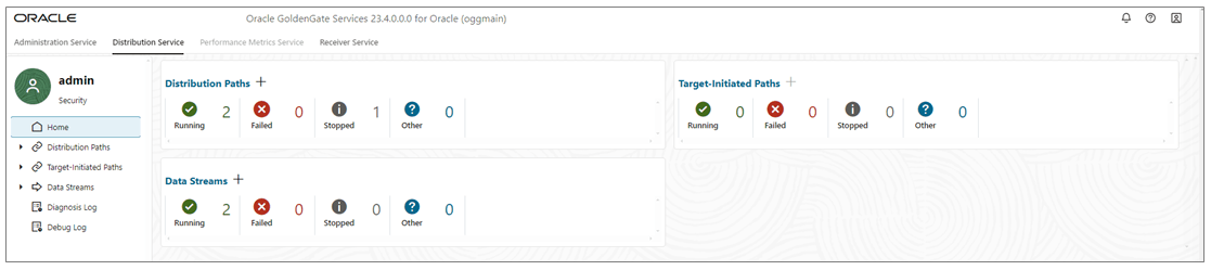

Ajouter des flux de données
Les flux de données sont créés à partir du service de distribution. Connectez-vous au service de distribution pour commencer à créer un processus de flux de données. Pour créer un flux de données, procédez comme suit :
  1. Sur la page d'accueil du service de distribution, Ajoutez des flux de données (icône Plus) pour ouvrir l'assistant Ajouter un flux de données.
    Page d'accueil du service de distribution avec la section Data Streams

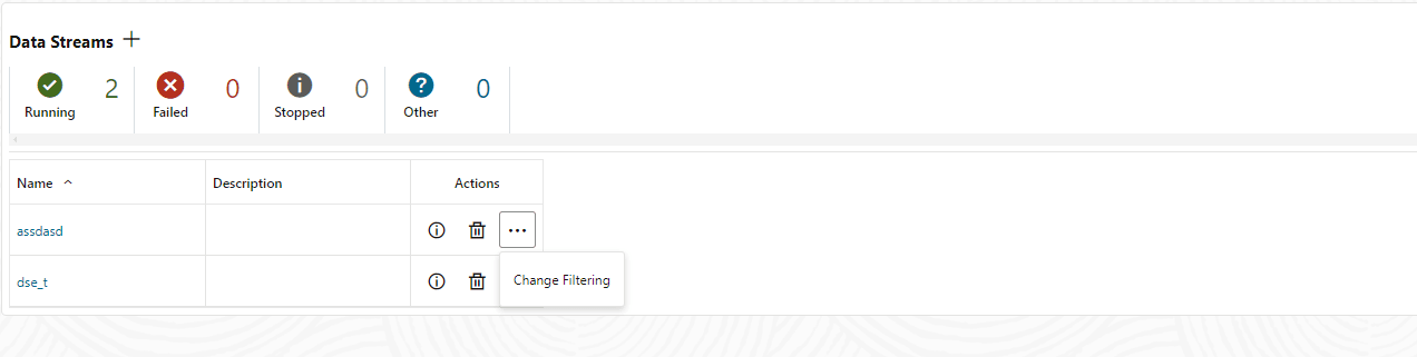

Modifier la configuration de Data Streams
Pour modifier la configuration Data Streams, procédez comme suit :
  1. Dans le volet de navigation de gauche du service de distribution, cliquez sur Data Streams.
  2. Renseignez le nom du flux de données à modifier.
  3. Sur la page Flux de données, utilisez la colonne Action pour visualiser les détails du flux de données, supprimer un flux de données et modifier son filtrage.
    Modification de la configuration du flux de données
  4. Si vous cliquez sur l'option Modifier le filtrage dans le menu Action, la boîte de dialogue Modifier les règles de filtrage de flux de données apparaît. Dans cette zone, vous pouvez modifier l'action de règle (Inclure, Exclure) et le type de filtre (nom d'objet ou type d'objet).
  5. Cliquez sur Ajouter pour appliquer le filtrage.
  6. Cliquez sur Soumettre pour renvoyer la page Flux de données.
Pour modifier davantage le flux de données, cliquez sur le flux de données dans la colonne Nom. La configuration complète du flux de données s'affiche. Utilisez l'icône en forme de crayon en regard de chaque paramètre de configuration pour le modifier. Vous pouvez modifier le fichier trace source utilisé par un flux de données, ses règles de filtrage et sa qualité de service. Vous pouvez également utiliser l'éditeur YAML pour modifier la configuration du flux de données et télécharger les modifications à l'aide de l'icône Télécharger les modifications en regard de l'éditeur YAML.
