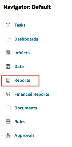

Accès aux rapports

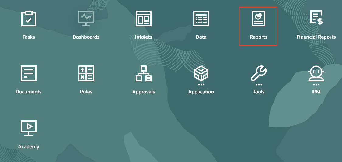

Dans Planning, les rapports sont gérés dans le premier onglet de la carte Rapports.
- Sur la fenêtre d'accueil, cliquez sur Rapports.
 Les rapports sont ouverts et affichés dans le premier onglet vertical.
- Vérifiez le contenu de l'onglet Reports.
          Les rapports sont organisés en dossiers. Vous pouvez importer des rapports à partir de Financial Reporting, actualiser le contenu de la page et créer des rapports avec le concepteur de rapports, les liasses et les définitions d'éclatement.

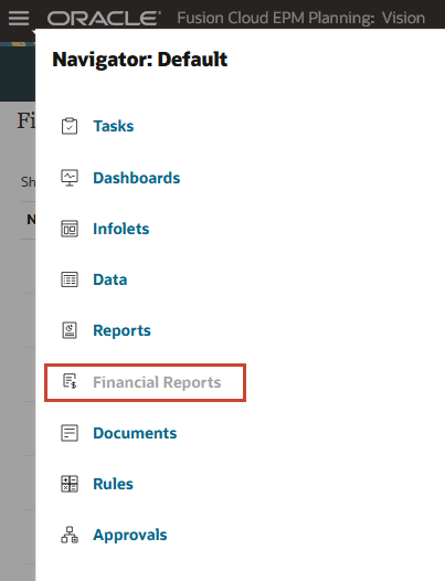

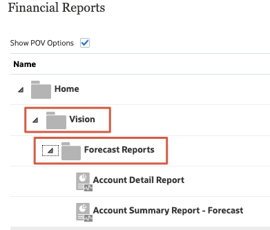

- Cliquez sur  (Navigateur), puis sur Rapports financiers. (Navigateur), puis sur Rapports financiers.

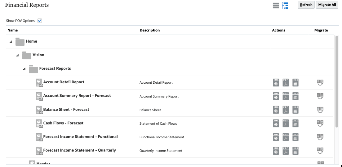

- Dans Rapports financiers, sous Accueil, développez Vision, puis Rapports de prévision.

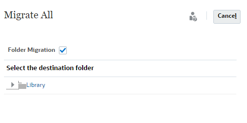

 Vous pouvez migrer des rapports individuels ou tous les rapports.

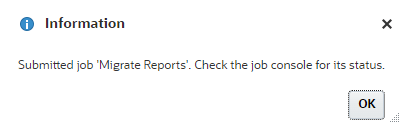

- En haut à droite, cliquez sur Migrer tout.
- Dans Migrate All, cliquez sur Library.
- Dans le message d'information, cliquez sur OK.
          Vous pouvez suivre le processus de migration dans Jobs.

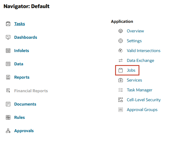

- Cliquez sur  (Navigateur), puis sous Application, cliquez sur Travaux. (Navigateur), puis sous Application, cliquez sur Travaux.
- Dans Travaux, localisez le travail Migrer les rapports et vérifiez qu'il est terminé.

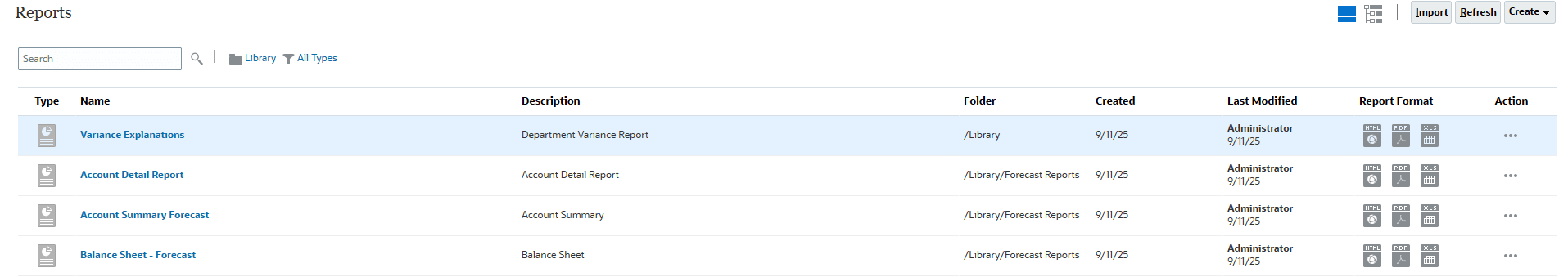

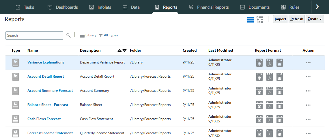

- Cliquez sur  (Navigateur), puis sur Rapports. (Navigateur), puis sur Rapports.
- Dans Rapports, vérifiez les rapports importés.

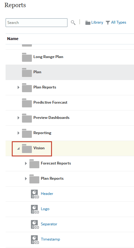

- En haut à droite, cliquez sur  (Vue arborescente). (Vue arborescente).
- Faites défiler vers le bas, puis localisez et développez Vision.
          Les rapports importés se trouvent sous Vision.

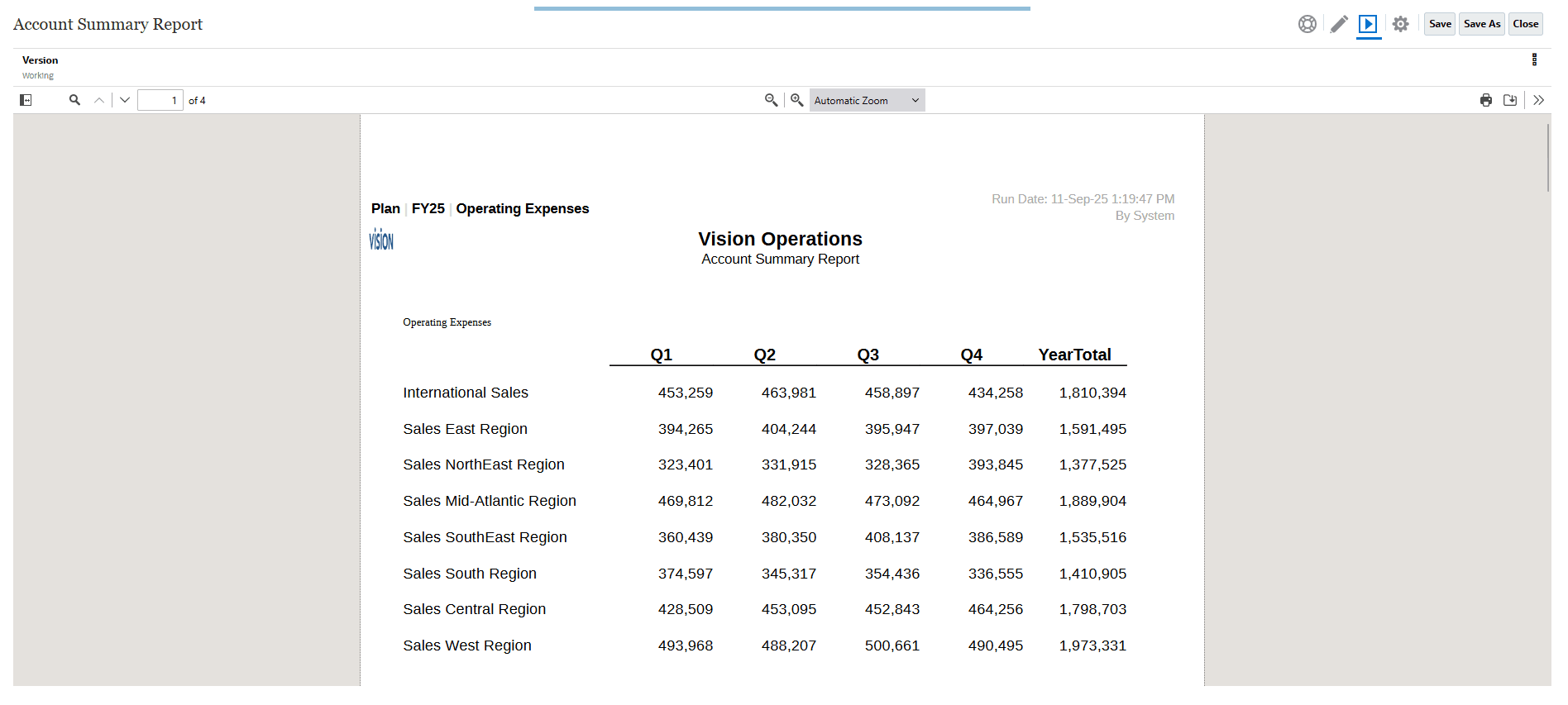

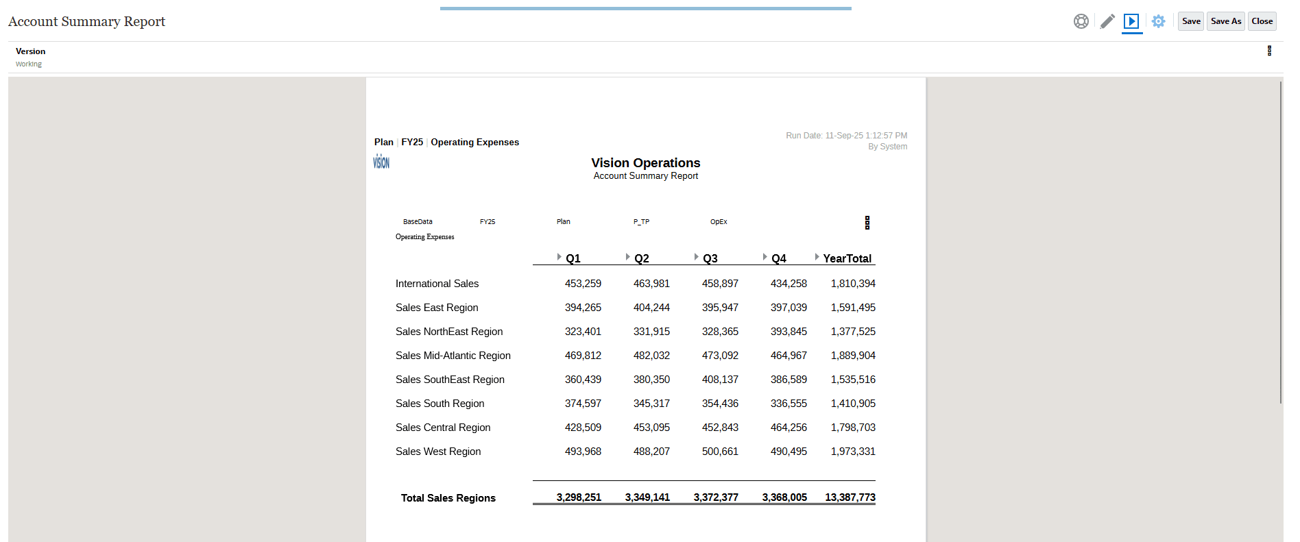

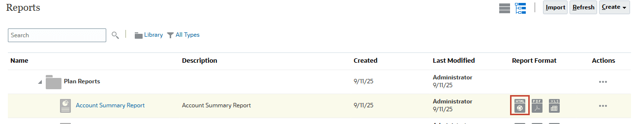

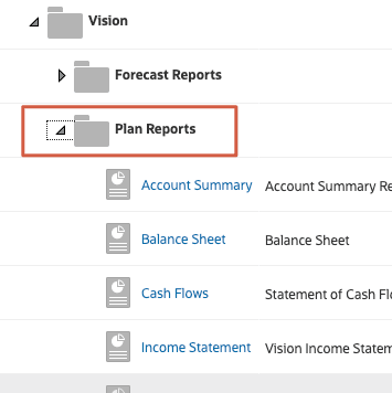

Lorsque vous exécutez un rapport, vous pouvez sélectionner HTML, PDF ou XLS. Vous pouvez être invité à sélectionner un point de vue pour fournir un cadre de référence pour les données. Vous pouvez également exporter des rapports vers Excel.- Dans Rapports, sous Vision, développez Rapports de plan.

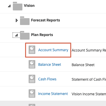

- Recherchez l'état de synthèse des comptes.
- Pour l'état de synthèse des comptes, sous la colonne Format de l'état, cliquez sur  (HTML). (HTML).

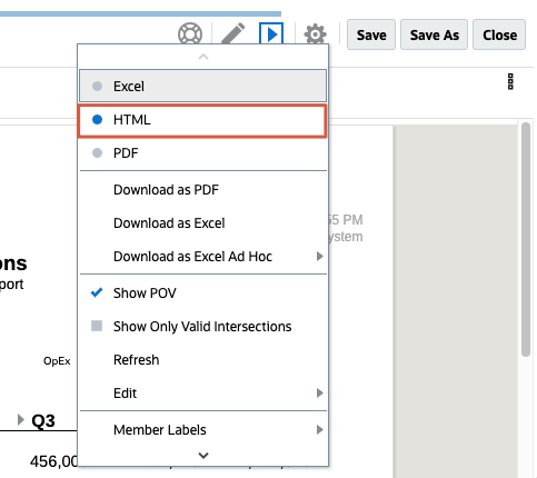

- Lorsque le rapport est affiché lors de l'exécution, cliquez sur  (Actions de rapport) et vérifiez que le paramètre HTML est sélectionné. (Actions de rapport) et vérifiez que le paramètre HTML est sélectionné.
- Utilisez les barres de défilement pour visualiser le contenu du rapport.

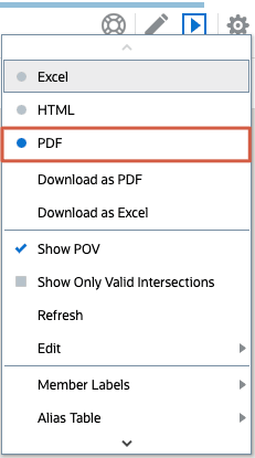

- Cliquez sur  (Actions de rapport) et sélectionnez PDF. (Actions de rapport) et sélectionnez PDF.
 Le rapport s'ouvre en mode PDF.

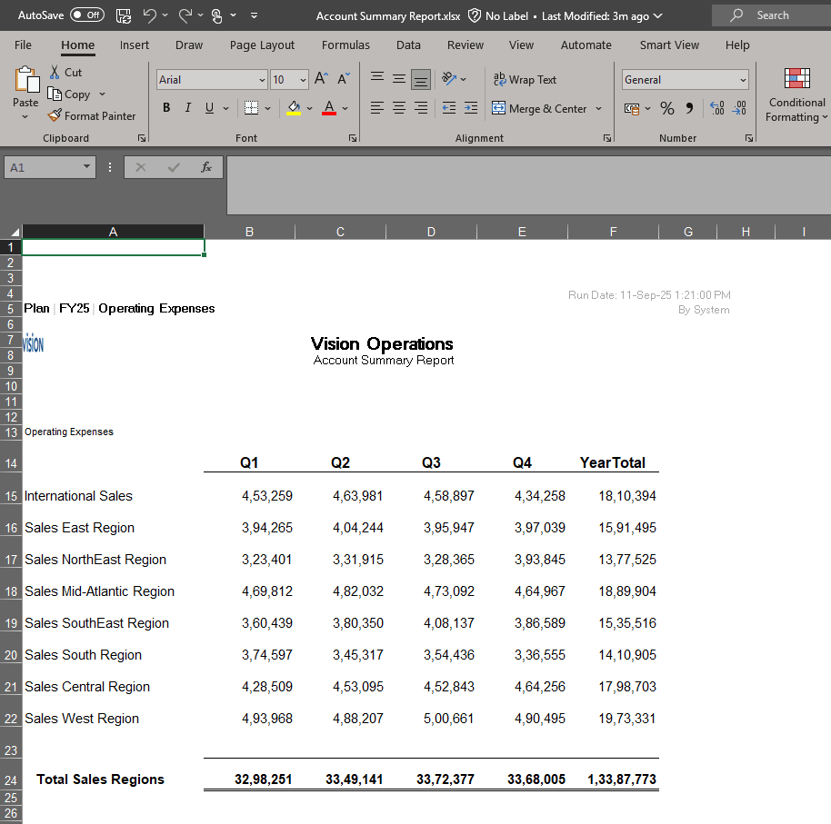

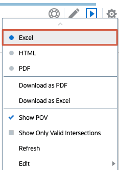

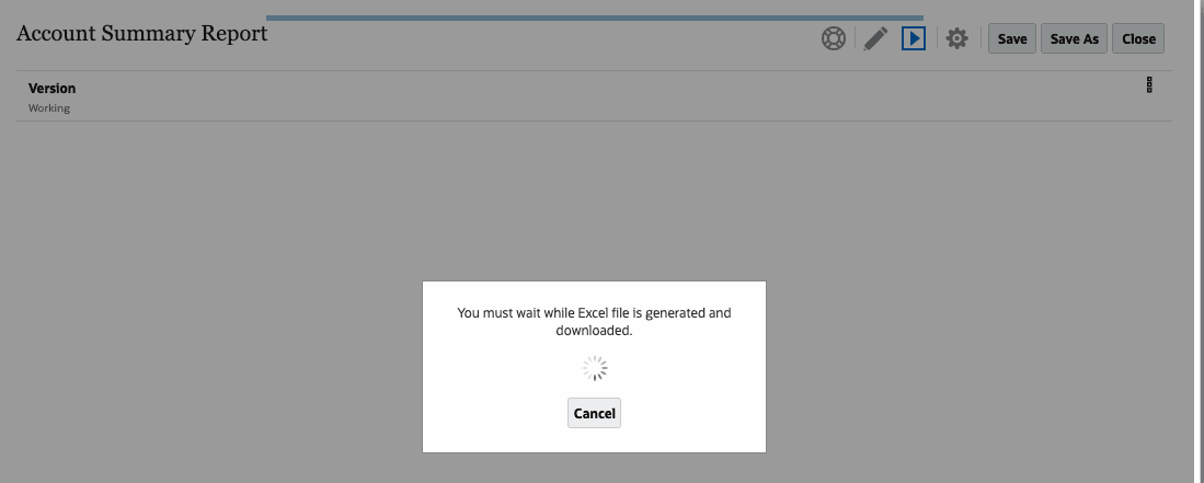

- Cliquez sur  (Actions de rapport) et sélectionnez Excel. (Actions de rapport) et sélectionnez Excel.
 L'exportation du rapport au format Excel prend un certain temps.
- Selon votre navigateur, vous pouvez être invité à enregistrer le fichier, ou le fichier peut être enregistré dans votre dossier de téléchargements par défaut.
          Accédez au dossier des téléchargements et ouvrez le rapport dans Excel.
- Si vous avez ouvert votre fichier dans Excel, revenez à l'état Récapitulatif des comptes dans Planning et cliquez sur Fermer.
