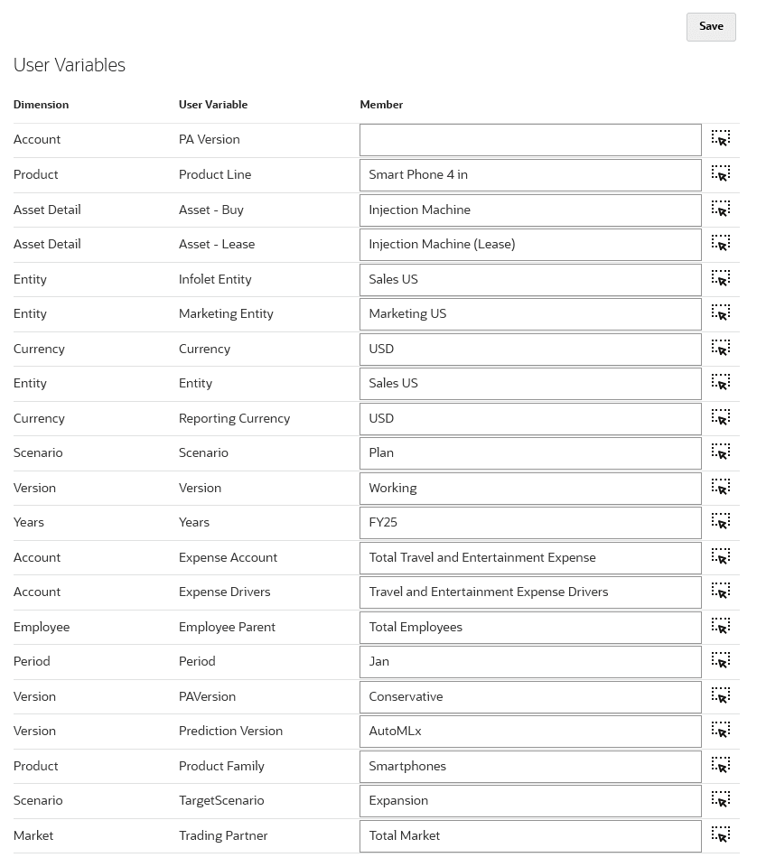

Affecter des valeurs à des variables utilisateur
Des variables utilisateur ont été ajoutées lors de la création du processus métier. Les variables utilisateur agissent comme des filtres dans les formulaires. Elles permettent aux planificateurs de se concentrer uniquement sur certains membres. Dans cette section, vous allez définir des valeurs pour les variables utilisateur.

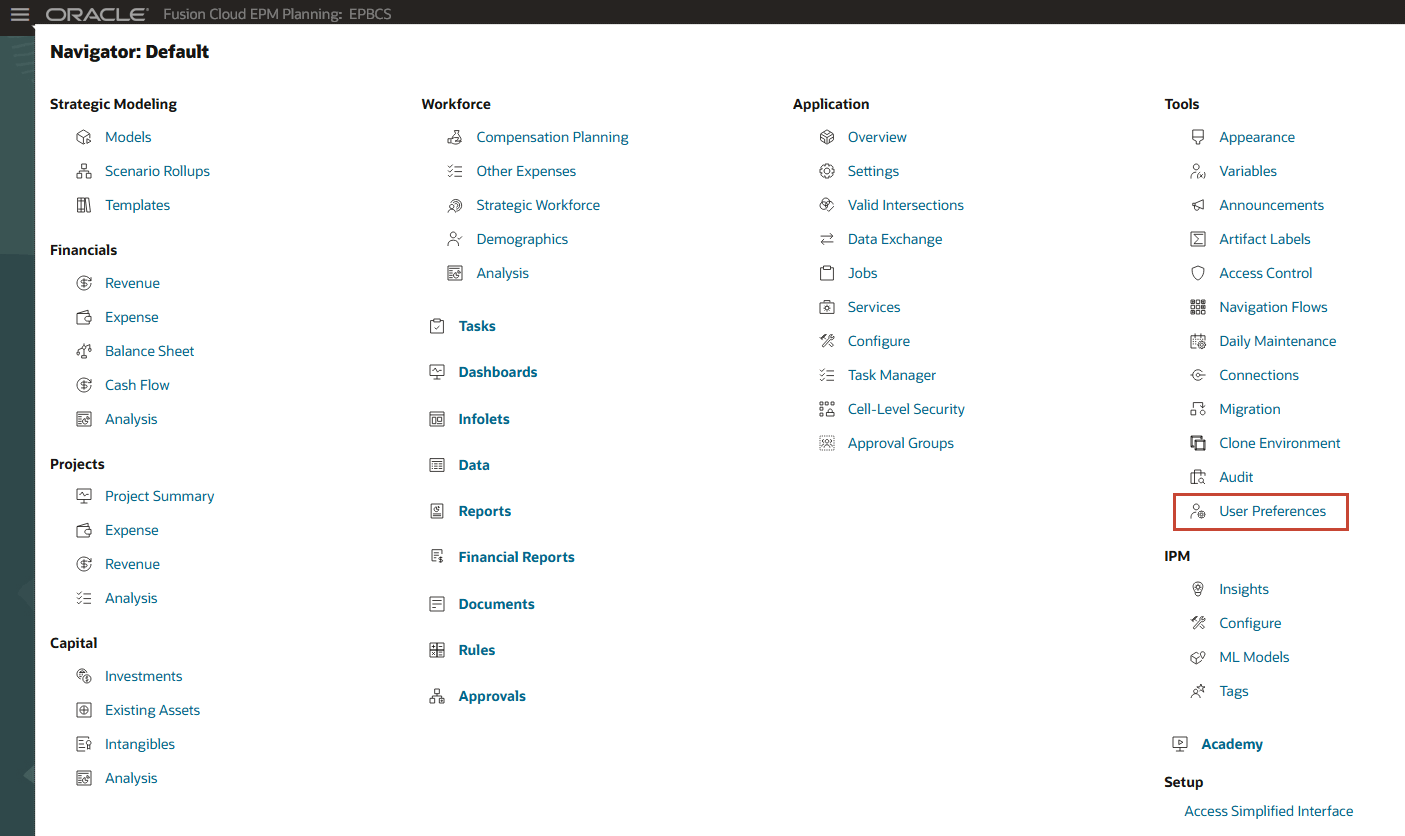

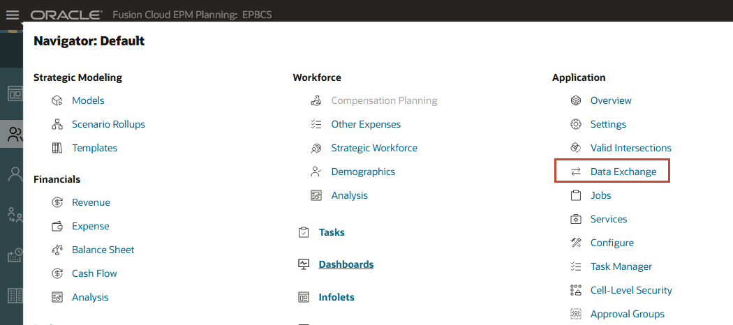

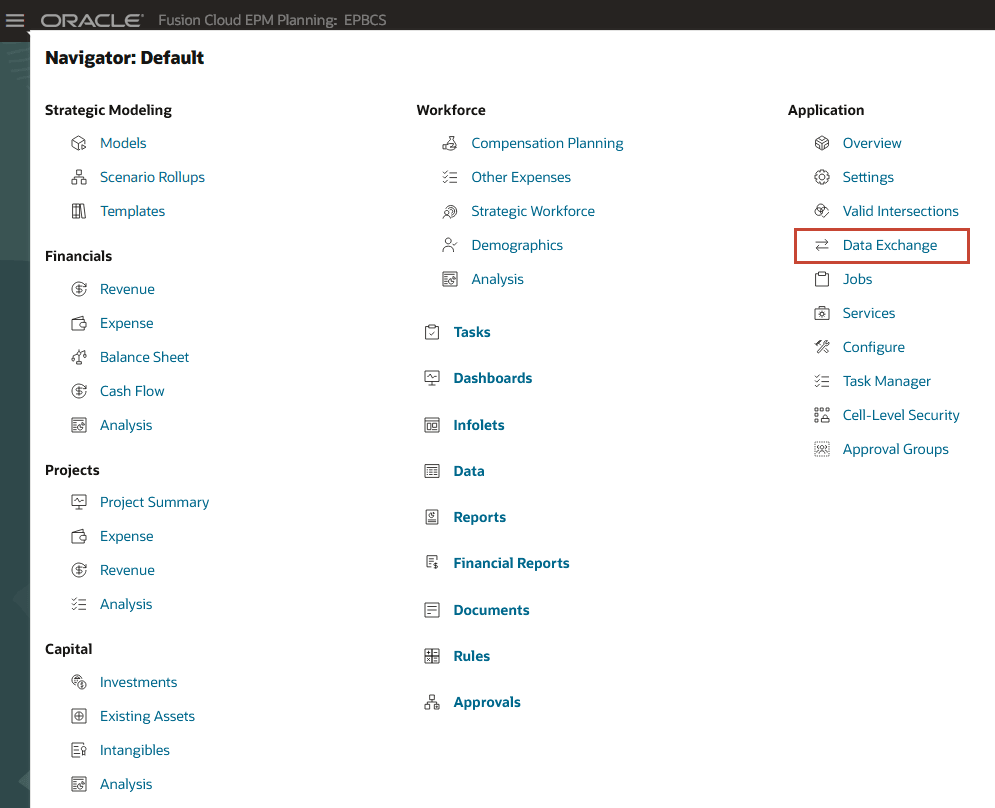

  1. Sur la page d'accueil, cliquez sur Navigateur (Navigateur), puis sous Outils, cliquez sur Préférences utilisateur.
    Menu du navigateur
  2. Sous Préférences, cliquez sur Variables utilisateur.
    Sélection de variables utilisateur
  3. Pour chaque variable, cliquez sur Sélecteur de membres (sélecteur de membres) correspondant afin de sélectionner un membre comme valeur de la variable :
    Variable utilisateur Membre
    Ligne de produits Téléphone intelligent 4 po
    Entité d'infolet Ventes US
    Devise USD
    Entité Ventes US
    Devise de reporting USD
    Scenario Plan
    Version Traitement
    Années FY25
    Compte de charges Total des frais de déplacement et de représentation
    Inducteurs de dépenses Inducteurs de frais de déplacement et de représentation
  4. Vérifiez vos sélections, puis cliquez sur Enregistrer.
    Variables utilisateur avec les membres sélectionnés
  5. Dans le message d'information, cliquez sur OK.
    Message d'information

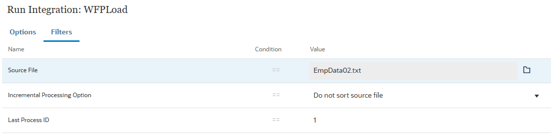

  • EmpData02.txt
    Le fichier source de données contient les enregistrements d'un nouvel employé (E0022 - Dennis Ross) et les enregistrements mis à jour pour deux (2) employés précédemment chargés (E0021 - Anthony Cooper et E0015 - Michelle Ryan).
    Entity,Employee,Job,Project,Version,Account,Property,Value
    Sales US,E0001,Sales Ops Analyst,No Project,OEP_Working,OWP_Basic Salary,OWP_Salary Basis,Annual
    Sales US,E0001,Sales Ops Analyst,No Project,OEP_Working,OWP_Basic Salary,OWP_Value,90000
    Sales US,E0001,Sales Ops Analyst,No Project,OEP_Working,OWP_Start Month,No Property,Jan
    Sales US,E0001,Sales Ops Analyst,No Project,OEP_Working,OWP_Merit Month,No Property,Jun
    Sales US,E0001,Sales Ops Analyst,No Project,OEP_Working,OWP_Employee Type,No Property,Regular
    Sales US,E0001,Sales Ops Analyst,No Project,OEP_Working,OWP_FTE,No Property,1
    Sales US,E0001,Sales Ops Analyst,No Project,OEP_Working,OWP_Pay Type,No Property,Exempt
    Sales US,E0001,Sales Ops Analyst,No Project,OEP_Working,OWP_Applicable Union Code,No Property,Default No Union Code
    Sales US,E0007,Sales Manager,No Project,OEP_Working,OWP_Basic Salary,OWP_Salary Basis,Annual
    Sales US,E0007,Sales Manager,No Project,OEP_Working,OWP_Basic Salary,OWP_Value,150000
    Sales US,E0007,Sales Manager,No Project,OEP_Working,OWP_Start Month,No Property,Jan
    Sales US,E0007,Sales Manager,No Project,OEP_Working,OWP_Merit Month,No Property,Jun
    Sales US,E0007,Sales Manager,No Project,OEP_Working,OWP_Employee Type,No Property,Regular
    Sales US,E0007,Sales Manager,No Project,OEP_Working,OWP_FTE,No Property,1
    Sales US,E0007,Sales Manager,No Project,OEP_Working,OWP_Pay Type,No Property,Exempt
    Sales US,E0007,Sales Manager,No Project,OEP_Working,OWP_Applicable Union Code,No Property,Default No Union Code
    Sales US,E0008,Sales Director,No Project,OEP_Working,OWP_Basic Salary,OWP_Salary Basis,Annual
    Sales US,E0008,Sales Director,No Project,OEP_Working,OWP_Basic Salary,OWP_Value,200000
    Sales US,E0008,Sales Director,No Project,OEP_Working,OWP_Start Month,No Property,Jan
    Sales US,E0008,Sales Director,No Project,OEP_Working,OWP_Merit Month,No Property,Jun
    Sales US,E0008,Sales Director,No Project,OEP_Working,OWP_Employee Type,No Property,Regular
    Sales US,E0008,Sales Director,No Project,OEP_Working,OWP_FTE,No Property,1
    Sales US,E0008,Sales Director,No Project,OEP_Working,OWP_Pay Type,No Property,Exempt
    Sales US,E0008,Sales Director,No Project,OEP_Working,OWP_Applicable Union Code,No Property,Default No Union Code
    Sales US,E0009,Sales Associate,No Project,OEP_Working,OWP_Basic Salary,OWP_Salary Basis,Annual
    Sales US,E0009,Sales Associate,No Project,OEP_Working,OWP_Basic Salary,OWP_Value,70000
    Sales US,E0009,Sales Associate,No Project,OEP_Working,OWP_Start Month,No Property,Jan
    Sales US,E0009,Sales Associate,No Project,OEP_Working,OWP_Merit Month,No Property,Jun
    Sales US,E0009,Sales Associate,No Project,OEP_Working,OWP_Employee Type,No Property,Regular
    Sales US,E0009,Sales Associate,No Project,OEP_Working,OWP_FTE,No Property,1
    Sales US,E0009,Sales Associate,No Project,OEP_Working,OWP_Pay Type,No Property,Exempt
    Sales US,E0009,Sales Associate,No Project,OEP_Working,OWP_Applicable Union Code,No Property,Default No Union Code
    Sales US,E0002,Sales Coordinator,No Project,OEP_Working,OWP_Basic Salary,OWP_Salary Basis,Annual
    Sales US,E0002,Sales Coordinator,No Project,OEP_Working,OWP_Basic Salary,OWP_Value,90000
    Sales US,E0002,Sales Coordinator,No Project,OEP_Working,OWP_Start Month,No Property,Jan
    Sales US,E0002,Sales Coordinator,No Project,OEP_Working,OWP_Merit Month,No Property,Jun
    Sales US,E0002,Sales Coordinator,No Project,OEP_Working,OWP_Employee Type,No Property,Regular
    Sales US,E0002,Sales Coordinator,No Project,OEP_Working,OWP_FTE,No Property,1
    Sales US,E0002,Sales Coordinator,No Project,OEP_Working,OWP_Pay Type,No Property,Exempt
    Sales US,E0002,Sales Coordinator,No Project,OEP_Working,OWP_Applicable Union Code,No Property,Default No Union Code
    Sales US,E0003,Sales Support Manager,No Project,OEP_Working,OWP_Basic Salary,OWP_Salary Basis,Annual
    Sales US,E0003,Sales Support Manager,No Project,OEP_Working,OWP_Basic Salary,OWP_Value,150000
    Sales US,E0003,Sales Support Manager,No Project,OEP_Working,OWP_Start Month,No Property,Jan
    Sales US,E0003,Sales Support Manager,No Project,OEP_Working,OWP_Merit Month,No Property,Jun
    Sales US,E0003,Sales Support Manager,No Project,OEP_Working,OWP_Employee Type,No Property,Regular
    Sales US,E0003,Sales Support Manager,No Project,OEP_Working,OWP_FTE,No Property,1
    Sales US,E0003,Sales Support Manager,No Project,OEP_Working,OWP_Pay Type,No Property,Exempt
    Sales US,E0003,Sales Support Manager,No Project,OEP_Working,OWP_Applicable Union Code,No Property,Default No Union Code
    Sales US,E0004,Sales Support Associate,No Project,OEP_Working,OWP_Basic Salary,OWP_Salary Basis,Annual
    Sales US,E0004,Sales Support Associate,No Project,OEP_Working,OWP_Basic Salary,OWP_Value,60000
    Sales US,E0004,Sales Support Associate,No Project,OEP_Working,OWP_Start Month,No Property,Jan
    Sales US,E0004,Sales Support Associate,No Project,OEP_Working,OWP_Merit Month,No Property,Jun
    Sales US,E0004,Sales Support Associate,No Project,OEP_Working,OWP_Employee Type,No Property,Regular
    Sales US,E0004,Sales Support Associate,No Project,OEP_Working,OWP_FTE,No Property,1
    Sales US,E0004,Sales Support Associate,No Project,OEP_Working,OWP_Pay Type,No Property,Exempt
    Sales US,E0004,Sales Support Associate,No Project,OEP_Working,OWP_Applicable Union Code,No Property,Default No Union Code
    Sales US,E0005,Sales VP,No Project,OEP_Working,OWP_Basic Salary,OWP_Salary Basis,Annual
    Sales US,E0005,Sales VP,No Project,OEP_Working,OWP_Basic Salary,OWP_Value,250000
    Sales US,E0005,Sales VP,No Project,OEP_Working,OWP_Start Month,No Property,Jan
    Sales US,E0005,Sales VP,No Project,OEP_Working,OWP_Merit Month,No Property,Jun
    Sales US,E0005,Sales VP,No Project,OEP_Working,OWP_Employee Type,No Property,Regular
    Sales US,E0005,Sales VP,No Project,OEP_Working,OWP_FTE,No Property,1
    Sales US,E0005,Sales VP,No Project,OEP_Working,OWP_Pay Type,No Property,Exempt
    Sales US,E0005,Sales VP,No Project,OEP_Working,OWP_Applicable Union Code,No Property,Default No Union Code
    Sales US,E0006,Sales Ops Analyst,No Project,OEP_Working,OWP_Basic Salary,OWP_Salary Basis,Annual
    Sales US,E0006,Sales Ops Analyst,No Project,OEP_Working,OWP_Basic Salary,OWP_Value,90000

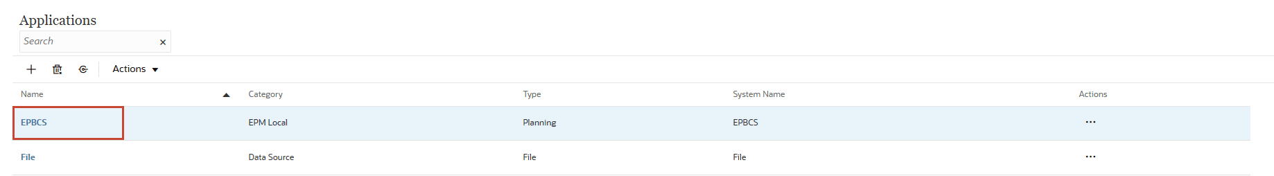

Enregistrer l'application Planning cible

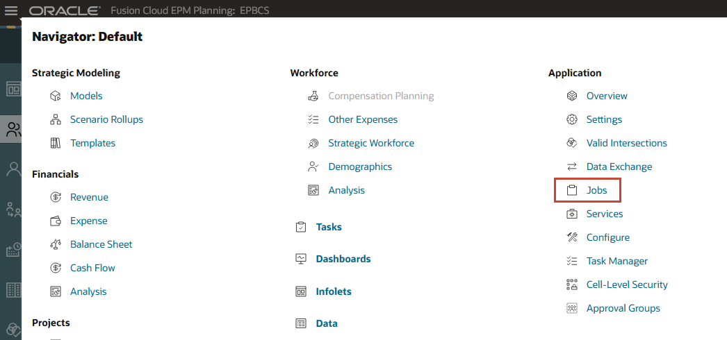

  1. Retour à la planification.

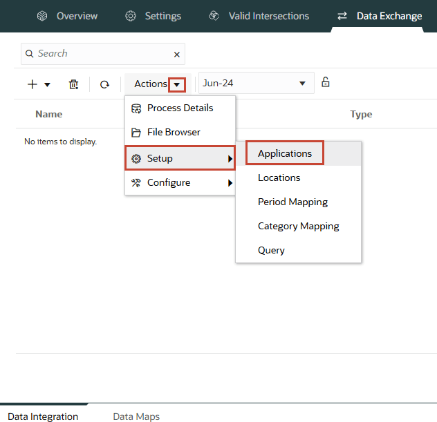

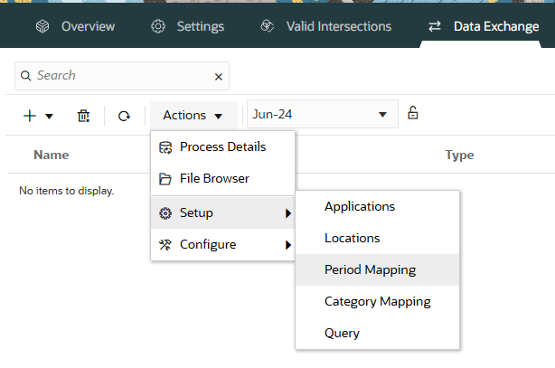

  2. Cliquez sur Navigateur (Navigateur), puis sous Application, cliquez sur Echange de données.
    Accéder à Data Exchange
  3. Dans Data Integration, cliquez sur Actions, puis, sous Configuration, cliquez sur Applications.
    Accéder à la configuration

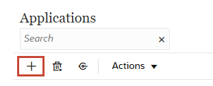

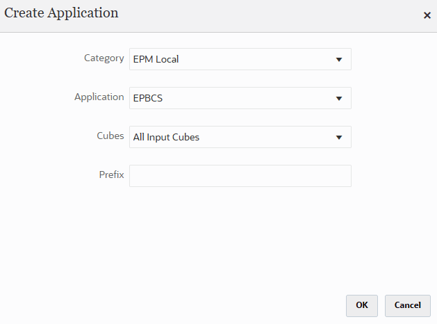

  4. Dans Applications, cliquez sur + (Ajouter).
    Inscrire des demandes
  5. Dans Créer une application, cliquez sur OK.
    Application cible EPBCS
    L'application a été inscrite.
    message de succès
    succès

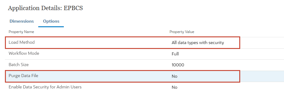

  6. Sélectionnez EPBCS, puis dans Détails de l'application, cliquez sur l'onglet Options.
  7. Pour Méthode de chargement, sélectionnez Tous les types de données avec sécurité.
  8. Dans Valeur de propriété, vérifiez Non.
    Purger la valeur du fichier de données
  9. Dans Détails de l'application, cliquez sur Enregistrement.
  10. Cliquez sur retour du bouton (Retour).

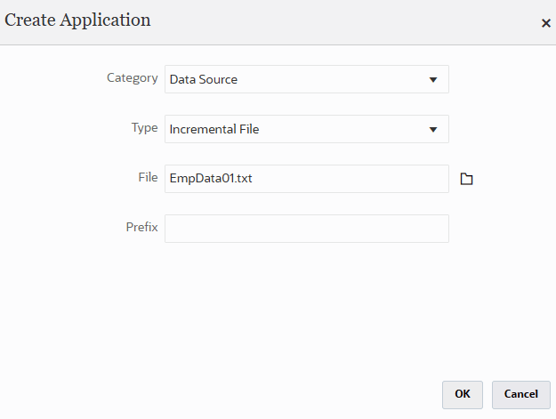

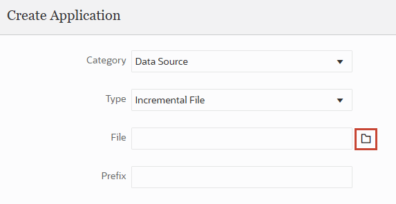

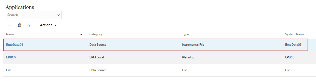

Enregistrer une application de source de données de fichier incrémentiel
  1. Dans Applications, cliquez sur + (Ajouter).
  2. Dans Créer une application, pour Catégorie, sélectionnez Source de données, puis, pour Type, sélectionnez Fichier incrémentiel et, pour Fichier, cliquez sur le navigateur de fichiers.
    Sélectionner un système source

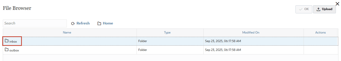

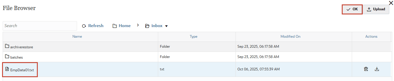

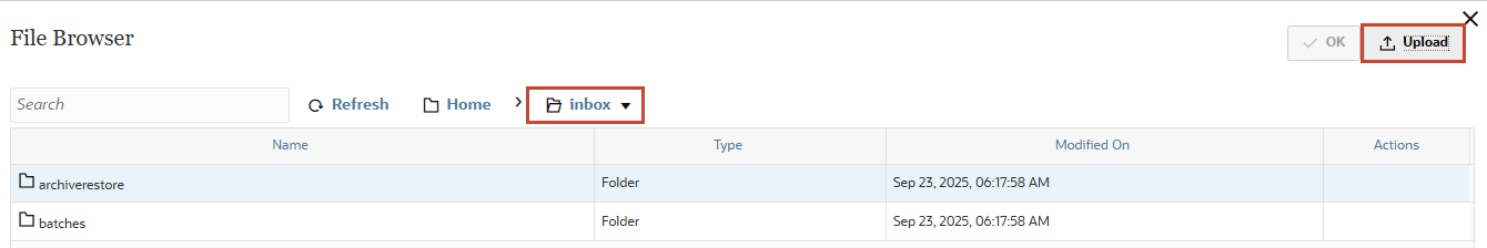

  3. Dans le navigateur de fichiers, cliquez deux fois sur la boîte de réception.
    boîte de réception
  4. Vérifiez que vous êtes dans le dossier de la boîte de réception, puis cliquez sur Télécharger vers le serveur.
    Téléchargement vers le serveur
  5. Localisez et sélectionnez EmpData01.txt.
  6. Sélectionnez EmpData01.txt et cliquez sur OK.
    fichier sélectionné
  7. Vérifiez vos sélections, puis cliquez sur OK.
    Paramètres source
    L'application cible EmpData01 est répertoriée avec des détails.
    EmpData01

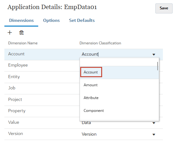

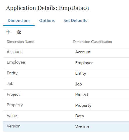

  8. Sélectionnez EmpData01 et vérifiez que vous êtes dans l'onglet Dimensions.
  9. Pour la classification des dimensions de la dimension Compte, sélectionnez Compte dans la liste des classes de dimensions cible.
    Sélectionnez la classe de dimension Compte.
  10. Répétez l'étape pour le reste des dimensions en fonction des éléments suivants :
    Nom de dimension Classification de la dimension
    Employé Employé
    Entité Entité
    Job Job
    Projet Projet
    Propriété Propriété
    Value Données
    Version Version
  11. Vérifiez vos sélections:
    Options d'application
  12. Dans Détails de l'application, cliquez sur Enregistrement.
  13. Cliquez sur retour du bouton (Retour).
  14. Cliquez sur X (Fermer).

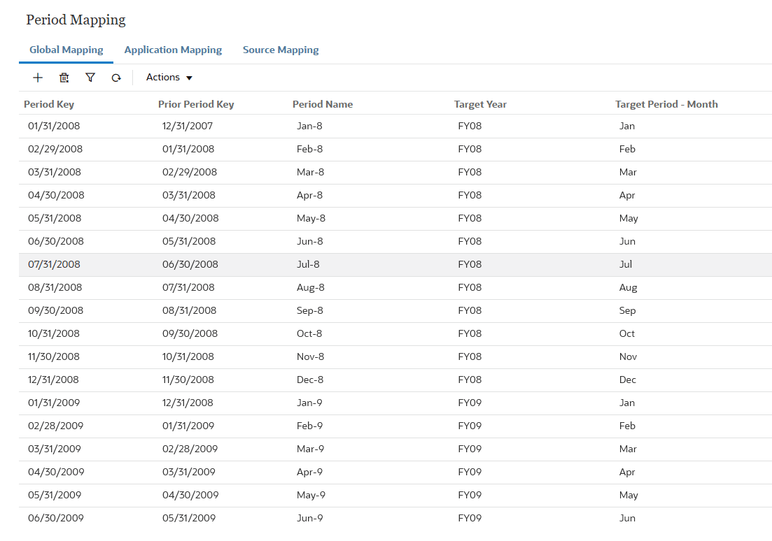

Périodes de mappage
Vous créez des mappings de période entre les calendriers source et cible (dans Data Integration, dans le menu Actions, cliquez sur Mapping de période).
Mapping de période
Vous pouvez définir des mappings de période à l'aide des éléments suivants :
  • Mapping global : vous définissez un mapping global lorsque vous ne disposez pas d'un nombre d'applications cible obtenant des données à partir de différents systèmes source avec différents types de calendrier source. Utilisez un mapping global pour vérifier que les diverses périodes sont contenues dans un mapping individuel.
  • Application Mapping : Vous définissez des mappings d'application si vous disposez d'intégrations entre des applications source et cible avec des types de période complexes.
  • Mappage source : vous définissez des mappings source pour les intégrations basées sur un adaptateur avec différents types de calendrier entre la source et la cible.
Mappings de période

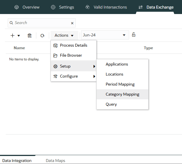

Catégories de mappage

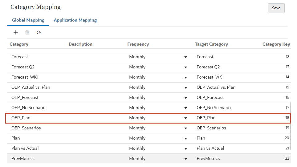

  1. Dans Data Integration, dans le menu Actions, cliquez sur Mise en correspondance de catégories.
    Mappages de catégories
    Les mappages de catégories mettent en correspondance des scénarios entre le système source et le système cible.
  2. Vérifiez OEP_Plan dans la catégorie et la catégorie cible.
    ajouter une catégorie,
  3. Cliquez sur X (Fermer).

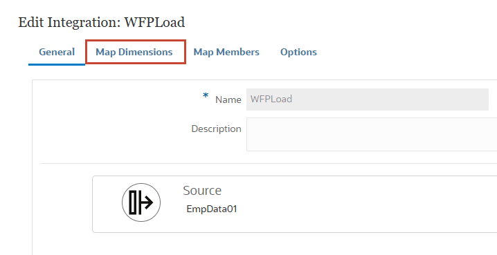

Créer des intégrations de fichiers incrémentielles
Définition des intégrations

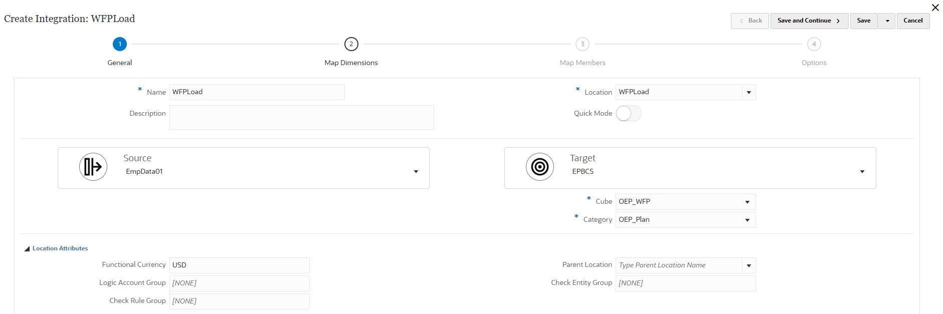

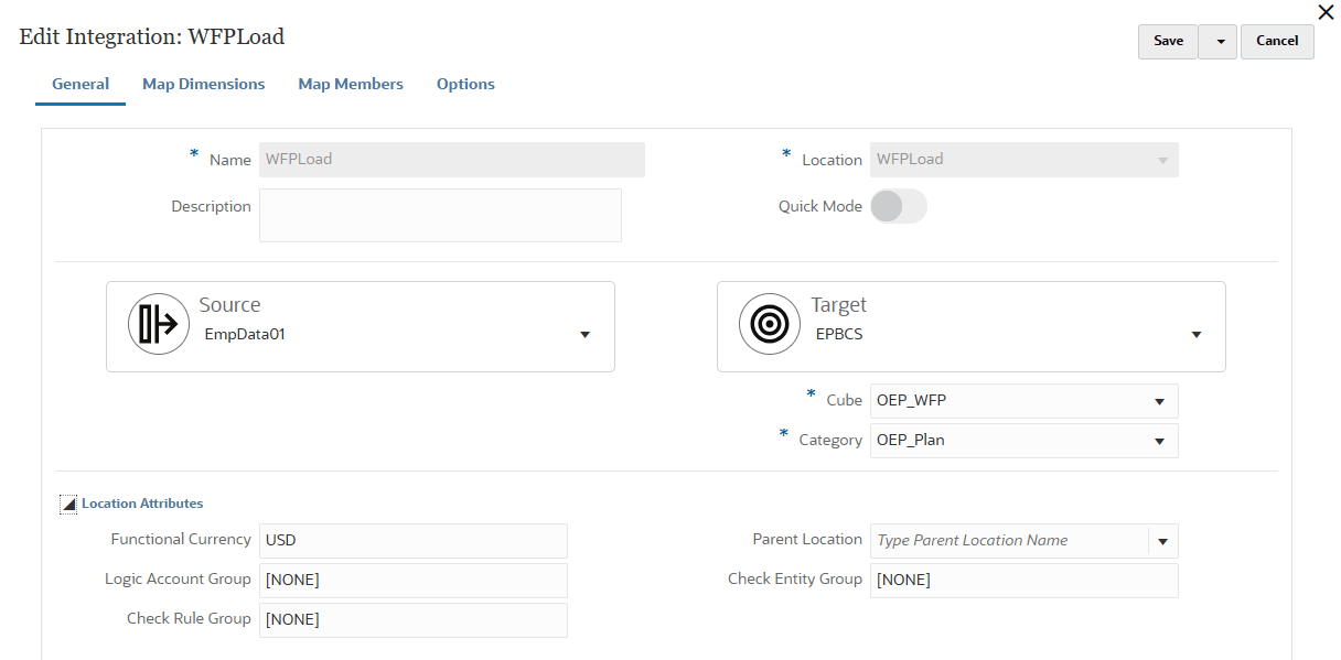

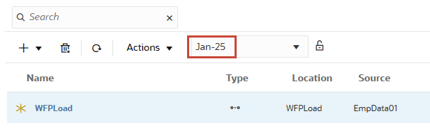

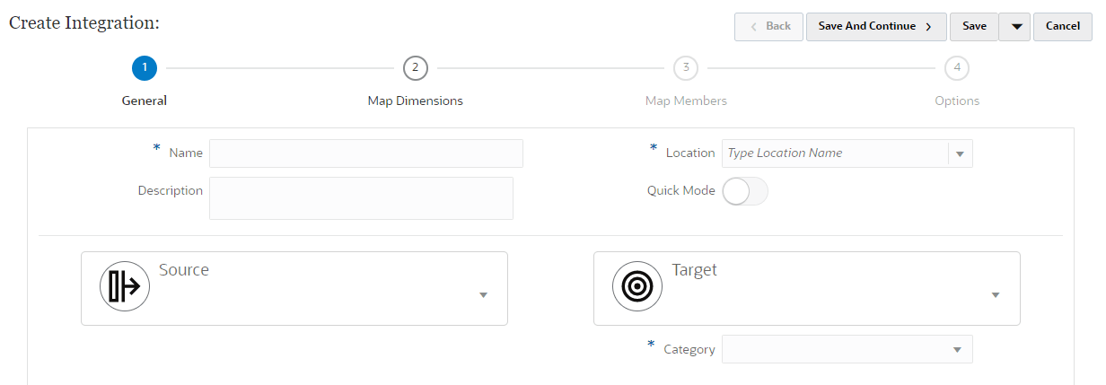

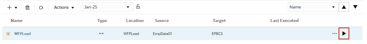

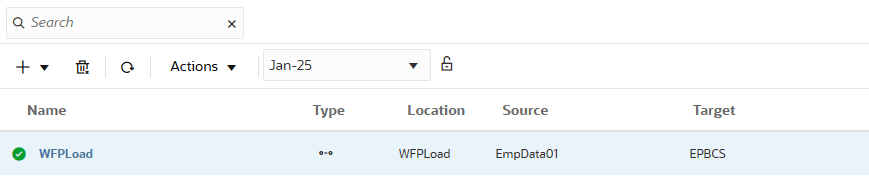

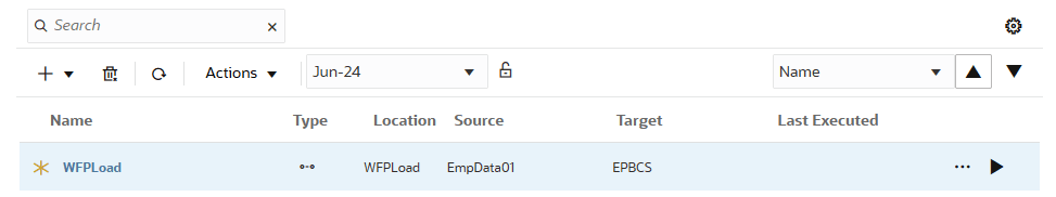

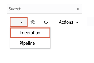

  1. Dans Data Integration, cliquez sur + (Créer), puis sélectionnez Intégration.
    Créer une intégration
    Le workflow d'intégration s'ouvre et la page Général s'affiche. Naviguez entre les tâches en cliquant sur une tâche dans la barre de workflow ou sur les boutons en haut à droite.
    Page Général
  2. Dans le champ Nom, entrez WFPLoad.
    Conseil :
    Les descriptions sont facultatives.
  3. Pour Location, entrez WFPLoad.
    Conseil :
    Si des lieux ont déjà été définis pour une autre intégration, vous pouvez les sélectionner ici. Si vous sélectionnez un emplacement existant pour votre intégration, l'application cible est présélectionnée pour vous. Si vous entrez un nouvel emplacement, veillez à sélectionner une application source et une application cible.

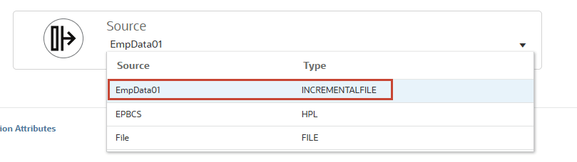

  4. Pour Source, cliquez sur la flèche vers le bas et sélectionnez EmpData01.
    Source

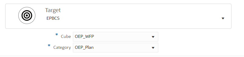

  5. Pour Cible, cliquez sur la flèche vers le bas et sélectionnez EPBCS.
  6. Pour Cube, sélectionnez OEP_WFP.
  7. Pour Catégorie, sélectionnez OEP_Plan.
    Target
  8. Développez Attributs d'emplacement.
  9. Pour Devise comptable, entrez USD.
  10. Vérifiez vos sélections.
    Sélections
  11. En haut à droite, cliquez sur la flèche en regard de Enregistrer et sélectionnez Enregistrer et fermer.
    Enregistrement
    Une fois enregistrée, l'intégration est répertoriée dans Data Integration. L'icône de statut à gauche l'identifie comme une nouvelle intégration qui n'a pas été exécutée.
    Onglet Intégration
Modification des intégrations
  1. Dans Data Integration, cliquez sur WFPLoad.
  2. Dans Modifier l'intégration : WFPLoad, vérifiez vos sélections d'intégration précédentes sur la page Général.
    Définition d'intégration

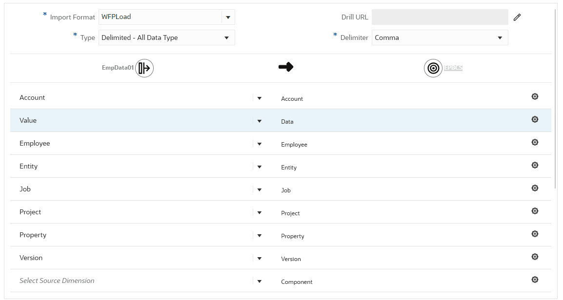

Dans cette section, vous allez mapper les dimensions source avec les dimensions cible de l'application.
  2. Dans Modifier l'intégration : WFPLoad, cliquez sur Mettre en correspondance les dimensions.
  3. Dans Map Dimensions, définissez ou vérifiez les éléments suivants :
    • Format d'import : WFPLoad
    • Type : Délimité - Tous les types de données
    • Délimiteur : Virgule
  4. Pour chaque dimension source, cliquez sur la flèche vers le bas et sélectionnez une dimension à mettre en correspondance avec la sélection cible. Mettre en correspondance :
    EmpData01 EPBCS
    Compte Compte
    Valeur Données
    Employé Employé
    Entité Entité
    Travail Job
    Projet Projet
    Propriété Propriété
    Version Version
    Mapping des dimensions source
    Conseil :
    Si vos mappages précédents ont été supprimés ou modifiés, veillez à mapper la dimension Valeur en fonction de l'image.
  5. Vérifiez vos sélections, puis cliquez sur Enregistrer.

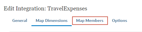

Le mapping de membres vous permet de transformer des valeurs source en membres valides dans chaque dimension cible.

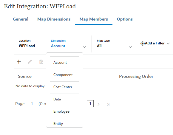

  1. Dans Modifier l'intégration : WFPLoad, cliquez sur Mettre en correspondance les membres.
    Mapper les membres

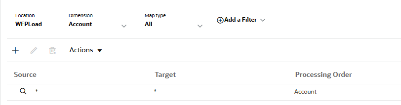

  2. Dans Map Members, affichez la liste des dimensions. Cliquez sur la flèche vers le bas en regard de la dimension.
    Dimensions
  3. Pour Dimension, sélectionnez Compte.

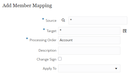

  4. Cliquez sur + (Ajouter).

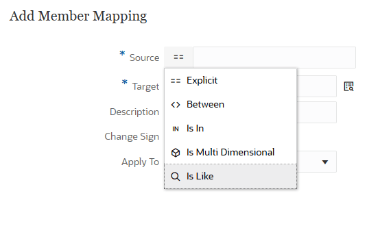

  5. Dans Ajouter un mapping de membre, cliquez sur l'icône en regard de Source et sélectionnez Est comme.
    Est comme
    Conseil :
    Dans Source, sélectionnez un type de mapping de membre avant d'indiquer une valeur source. Pour obtenir une description des types de mise en correspondance de membres pris en charge, reportez-vous à la section Ajouter des mises en correspondance de membres de la documentation Administration de Data Integration pour Oracle Enterprise Performance Management Cloud.
  6. Dans la zone de texte en regard de l'icône Source, entrez *.
  7. Dans la zone de texte Cible, entrez *.
  8. Dans la zone de texte Ordre de traitement, entrez Compte.
  9. Vérifiez vos sélections, puis cliquez sur OK.
    Mappages pour le compte
    Le mappage du compte s'affiche.
    Mappages de compte

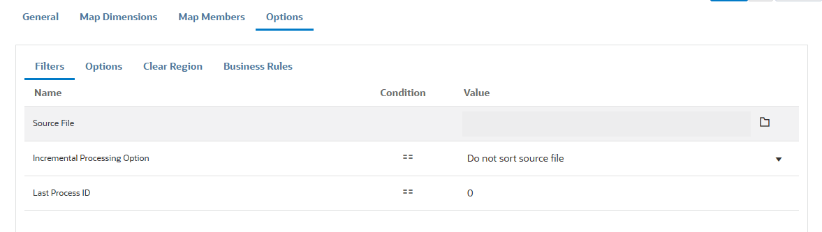

Utilisez Options pour définir et vérifier les options de fichier, les formats de période explicites, la catégorie, le cube, les filtres d'import des données et les options de traitement de ces données lors du chargement vers l'application cible.

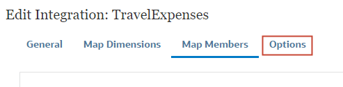

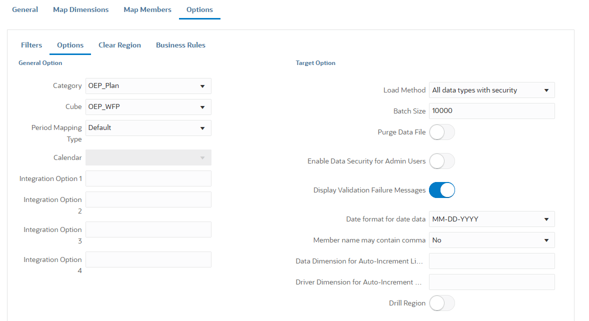

  1. Dans Modifier l'intégration : WFPLoad, cliquez sur Options.
    options
  2. Dans Filtres, vérifiez et vérifiez les sélections.
    Options générales
  3. Cliquez sur Options.
  4. Dans Options, vérifiez et vérifiez les sélections.
    Options de cible

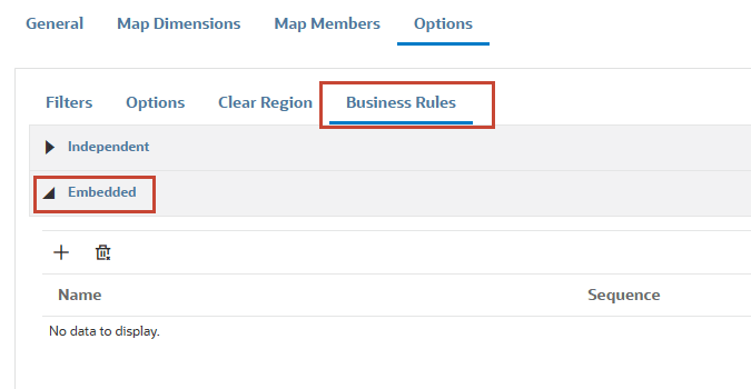

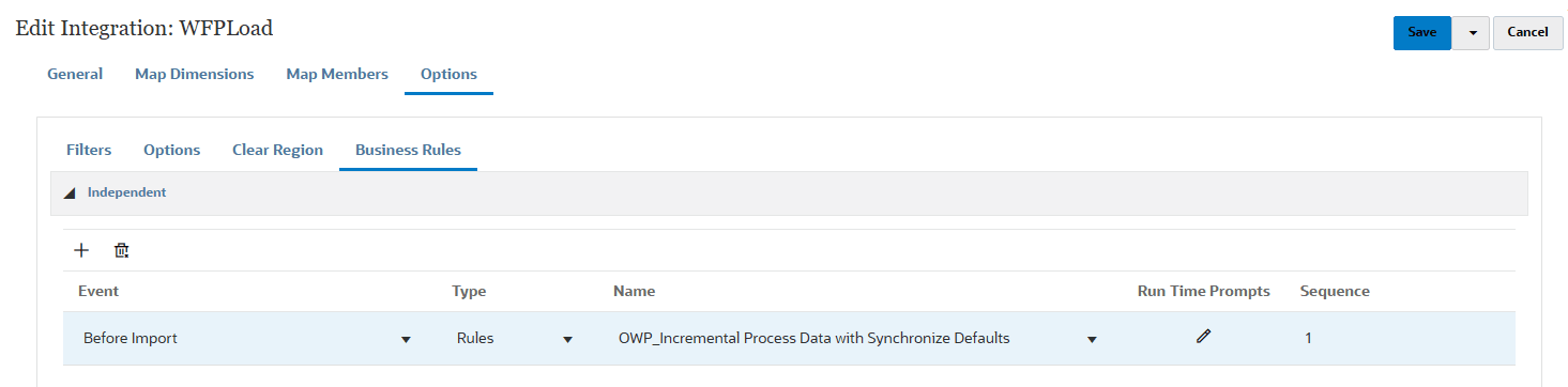

  5. Cliquez sur Règles métier.
  6. Dans Business Rules, développez Inmbedded.
    Options de cible
  7. Cliquez sur + (Ajouter).
  8. Dans la nouvelle ligne, dans Nom, entrez OWP_Incremental Traiter les données avec synchroniser les valeurs par défaut.
    Attention :
    Vous pouvez copier et coller le nom de règle répertorié à cette étape. Le chargement des données échoue si le nom de la règle métier n'est pas saisi correctement.
  9. Pour Séquence, entrez 1.
    Règle métier affectée

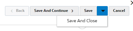

  10. Cliquez sur la flèche vers le bas en regard de Enregistrer et sélectionnez Enregistrer et fermer.

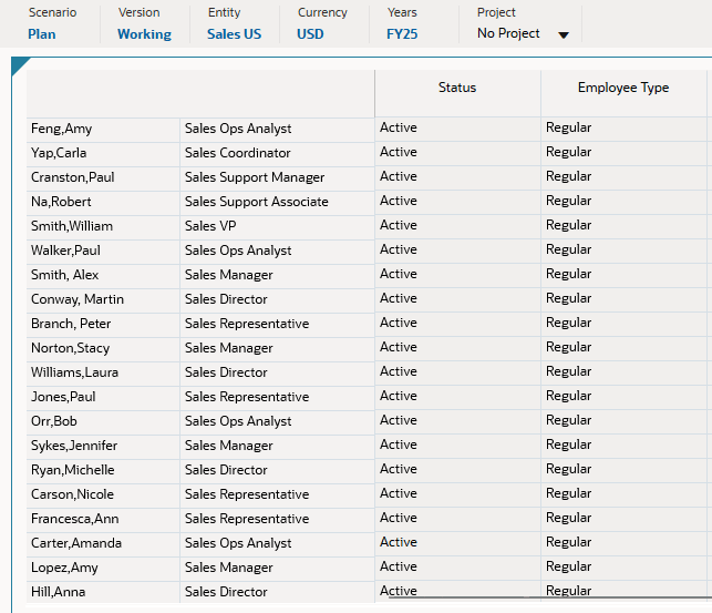

Examiner le point de vue des données

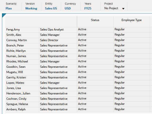

Avant d'exécuter le chargement des données, vérifiez le point de vue des données, y compris la liste des salariés existants.
  1. Cliquez sur Navigateur (Navigateur), puis, sous Workforce, cliquez sur Planification de la rémunération.
  2. Dans les onglets verticaux de gauche, cliquez sur Gérer les employés (Manage Employees).
  3. Cliquez sur l'onglet horizontal Employés existants en bas.
  4. Vérifiez ou définissez le PDV sur les valeurs suivantes :
    Dimension Membre
    Scenario Plan
    Version Traitement
    Entité Ventes US
    Devise USD
    Années FY25
    Projet Aucun projet
  5. Vérifiez les données du formulaire.
    Employés existants
    Notez que le formulaire ne compte que seize (16) employés. Nous allons charger d'autres employés à partir des fichiers de source de données.
Exécuter l'intégration des fichiers incrémentiels
  1. Cliquez sur Navigateur (Navigateur), puis sous Application, cliquez sur Echange de données.
    Accès à Data Integration
  2. Dans Data Integration, remplacez la période de PDV par 25 janvier.
    Période de PDV
  3. Dans Data Integration, pour WFPLoad, cliquez sur Exécuter (Exécuter).
    Exécutez WFPLoad.

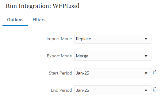

  4. Dans Exécuter l'intégration : WFPLoad, pour Options, définissez ou vérifiez :
    • Mode d'import : Remplacer
      La définition du mode d'importation Remplacer efface toutes les données du point de vue de données dans le workbench.
    • Mode d'export : Fusionner
      Lorsque vous définissez le mode d'export sur Merge, les données existantes sont écrasées par celles du fichier de chargement. Si aucune donnée n'existe, les nouvelles données sont chargées.
    • Période de début : 25 janvier
      La période de fin est généralement mise à jour pour correspondre à la période de début.
    • Période de fin : 25 janvier
    • Options d'intégration

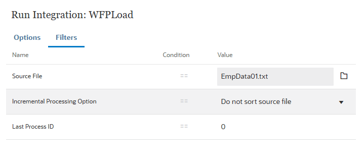

  5. Cliquez sur Filtres.
  6. Dans Filtres, définissez ou vérifiez :
    • Fichier source : EmpData01.txt
      Conseil :
      EmpData01.txt a été téléchargé dans le dossier de la boîte de réception.

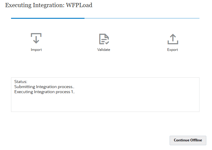

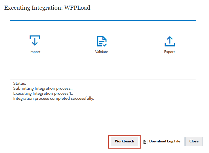

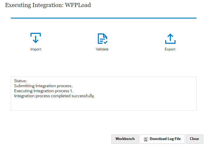

  7. Vérifiez vos sélections, puis cliquez sur Run (Exécuter).
    Le message de statut d'exécution de l'intégration s'affiche.
    Message de statut d'intégration
    Lorsque vous avez terminé, les icônes Importer, Valider et Exporter changent de couleur. La section Statut indique que le traitement d'intégration s'est terminé avec succès.
    Intégration terminée

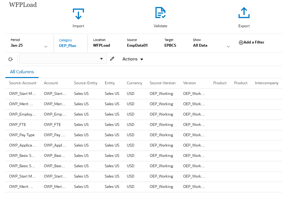

Consulter les résultats dans le workbench
  1. Dans Exécuter l'intégration : WFPLoad, cliquez sur Pupitre.
    Aller au pupitre

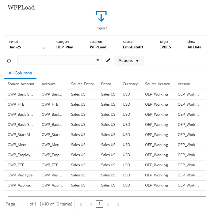

  2. Dans le pupitre, vérifiez les données importées.
    Données importées dans le workbench

  4. Dans Data Integration, notez que l'icône en regard de WFPLoad est passée en coche verte, ce qui indique que l'intégration s'est terminée avec succès.
    Intégration
Vérifier le chargement des données sur le formulaire Salariés existants
    Dimension Membre
    Scenario Plan
    Version Traitement
    Entité Ventes US
    Devise USD
    Années FY25
    Projet Aucun projet
    Employés existants
    Il y a maintenant 33 employés existants affichés sur le formulaire. Nous n'avions que 16 employés initiaux.

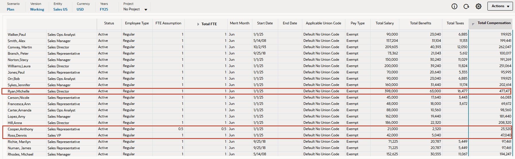

Dans cette section, vous chargez les données des nouveaux employés et mises à jour à l'aide d'un deuxième fichier source.
Dans le deuxième fichier source, vous trouverez :
  • Nouvelles données d'employé pour Dennis Ross
  • Modification de la valeur ETP d'Anthony Cooper de 1,0 à 0,5
  • Changements au taux de rémunération de Michelle Ryan de 198 000 $ à 398 000 $
Modification et exécution de la règle de chargement des données
  2. Dans Data Integration, pour WFPLoad, cliquez sur Exécuter (Exécuter).
    Exécutez WFPLoad.
  3. Dans Exécuter l'intégration : WFPLoad, pour Options, définissez ou vérifiez :
  4. Cliquez sur Filtres.
  5. Dans Filtres, définissez ou vérifiez :
    • Fichier source : EmpData02.txt
      Remarques :
      Chargez le fichier EmpData02.txt dans la boîte de réception avant de pouvoir le sélectionner.
  6. Vérifiez vos sélections, puis cliquez sur Run (Exécuter).
    Aller au pupitre
    Conseil :
    Vérifiez le PDV. Si le PDV dans Workbench ne correspond pas à votre chargement de données, vous risquez de ne pas voir les résultats malgré le chargement réussi.
  3. En haut à droite, cliquez sur X (Fermer).
  4. Dans Data Integration, notez que l'icône en regard de WFPLoad comporte une coche verte indiquant que l'intégration s'est terminée avec succès.
    Intégration
Vérifier le deuxième chargement de données sur le formulaire Salariés existants
    Dimension Membre
    Scenario Plan
    Version Traitement
    Entité Ventes US
    Devise USD
    Années FY25
    Projet Aucun projet
  5. Vérifiez les données du formulaire :
    • Les nouvelles données d'employé pour Dennis Ross ont été chargées
    • La valeur ETP d'Anthony Cooper est passée de 1,0 à 0,5
    • Le taux de rémunération de Michelle Ryan est passé de 198 000 $ à 398 000 $
      Conseil :
      Développez Total Compensation pour voir la modification du taux de salaire.
    Employés existants
    34 employés existants sont désormais affichés sur le formulaire.

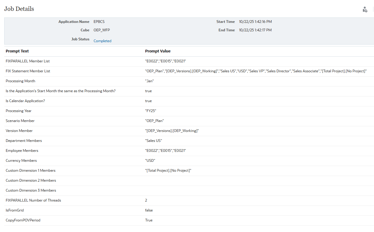

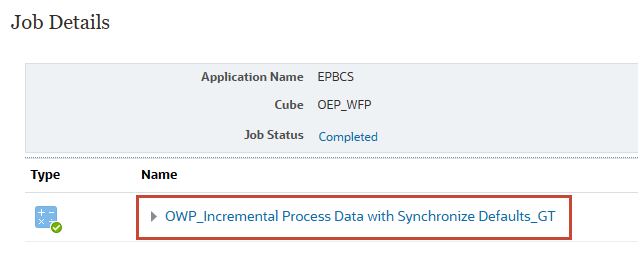

Consulter le détail d'un emploi
  1. Cliquez sur Navigateur (Navigateur), puis sous Application, cliquez sur Travaux.
    jobs
  2. Dans Travaux, sous Activité récente, localisez les deux derniers travaux Données de processus incrémentielles avec synchronisation des valeurs par défaut.
  3. Cliquez sur la tâche la plus récente pour afficher les détails de la tâche.
  4. Dans Détails du travail, cliquez sur OWP_Incremental Traiter les données avec synchroniser Defaults_GT.
    OWP_Incremental
    Informations sur le travail
    Notez les heures de début et d'arrivée. Il a fallu quelques secondes pour terminer le processus.
    Lorsque la règle Workforce est exécutée, elle génère dynamiquement des instructions FIX et les exécute en tant que processus distincts pour tirer parti de la parallélisation. Ce type de traitement optimisé permet d'exécuter des calculs et des processus beaucoup plus rapidement que d'exécuter des processus en série.
  5. Cliquez sur Fermer.
