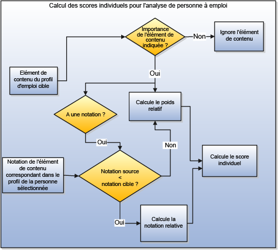

Le graphique ci-dessous montre comment le score individuel est calculé pour chaque élément de contenu du profil d'emploi cible. L'élément de contenu doit coïncider avec l'élément de contenu correspondant dans le profil de personne sélectionnée. Ce graphique est applicable uniquement à l'analyse personne-emploi.

Score individuel d'un élément de contenu
Le score individuel d'un élément de contenu est calculé en fonction des critères et de l'équation correspondante présentés dans le tableau ci-après. Ce tableau est applicable uniquement à une analyse personne-emploi.
Le type de contenu a-t-il une notation ? | Critères | Equation |
Non | Non applicable | Score individuel = poids relatif * 100 |
Oui | Notation cible < Notation source | Score individuel = poids relatif * 100 |
Oui | Notation cible > ou = Notation source | Score individuel = notation relative * poids relatif * 100 |
Dans le tableau précédent :
Notation cible = niveau de notation associé à l'élément de contenu du profil d'emploi cible
Notation source = niveau de notation associé à l'élément de contenu du profil de personne source
Poids relatif = priorité de l'élément de contenu / somme des priorités de tous les éléments de contenu
Notation relative = notation source / notation cible
