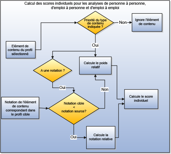

Mode de calcul du score individuel pour les analyses personne-personne, emploi-personne et emploi-emploi
Dans les analyses d'adéquation optimale, chaque élément de contenu du profil sélectionné doit correspondre aux profils cible suivants : personne-personne, emploi-personne et emploi-emploi.
Le score individuel de chaque élément de contenu du profil cible est basé sur la priorité définie au niveau du type de contenu ou de l'élément de contenu.
Le graphique ci-dessous montre comment le score individuel est calculé pour chaque contenu du profil sélectionné qui correspond au profil cible. Ce graphique est applicable uniquement aux analyses personne-personne, emploi-personne et emploi-emploi.

Le score individuel d'un élément de contenu est calculé en fonction des critères et de l'équation correspondante présentés dans le tableau ci-après. Ce tableau est applicable uniquement aux analyses personne-personne, emploi-personne et emploi-emploi.
Le type de contenu a-t-il une notation ? | Critères | Equation |
Non | Non applicable | Score individuel = poids relatif * 100 |
Oui | Notation cible > ou = Notation source | Score individuel = poids relatif * 100 |
Oui | Notation cible < Notation source | Score individuel = notation relative * poids relatif * 100 |
Dans le tableau précédent :
La notation cible est le niveau de notation associé à un élément de contenu du profil cible
La notation source est le niveau de notation associé à un élément de contenu du profil source
Poids relatif = priorité de l'élément de contenu / somme des priorités de tous les éléments de contenu
Notation relative = notation cible / notation source
