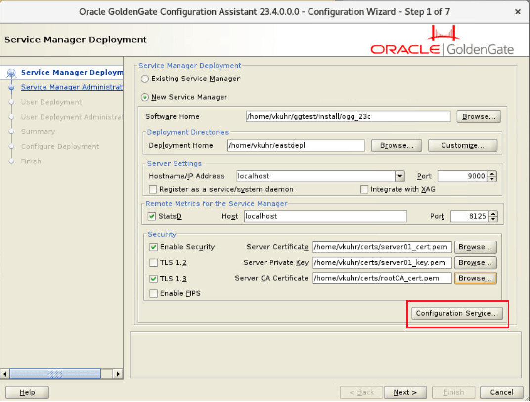

Pour activer le service de configuration à l'aide d'OGGCA, procédez comme suit :
  1. Exécutez l'utilitaire OGGCA et après avoir défini les autres options pour le gestionnaire de services, cliquez sur le bouton Configuration Service, comme illustré dans la capture d'écran suivante :
    Bouton Service de configuration dans l'écran Options du gestionnaire de services OGGCA
  2. Lorsque vous cliquez sur le bouton Service de configuration, la boîte de dialogue Service de configuration apparaît.

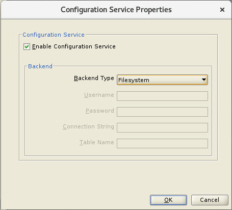

  1. Cochez la case Activer le service de configuration et configurez les options de back-end. Filesystem est l'option par défaut. Vous pouvez également choisir d'utiliser une instance Oracle AI Database.
    Boîte de dialogue Service de configuration pour activer le service de configuration

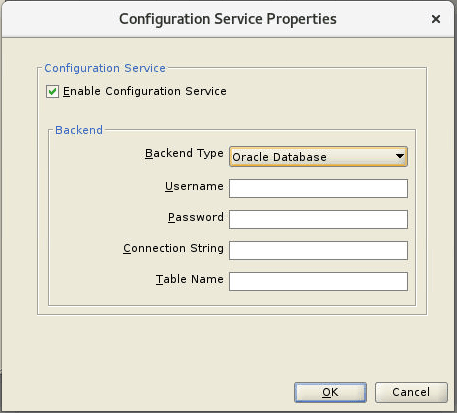

  2. Si vous sélectionnez l'option Oracle AI Database, indiquez les informations d'identification et les détails de connexion pour le serveur de base de données, comme indiqué dans l'image suivante.
    Service de configuration avec l'option Oracle AI Database.
    Si vous choisissez l'option Oracle AI Database, vous pouvez utiliser la base de données source/cible utilisée pour la réplication de données ou une autre base de données en dehors de la réplication. Configurez les options suivantes pour Oracle AI Database :
    • Nom utilisateur : nom utilisateur de l'utilisateur de base de données.
    • Mot de passe : mot de passe pour la connexion de l'utilisateur de la base de données.
    • Chaîne de connexion : URL utilisée pour la connexion à la base de données. Chaîne de connexion back-end. La chaîne de connexion peut utiliser la source de données au format host [:port]/service_name ou TNS_ALIAS.
      Par exemple, localhost:1523/cdb1_pdb1.rdbms.oracle.com est un exemple de format hostname, port number et service name.
    • Nom de la table : nom de la table back-end de base de données dans laquelle les fichiers de configuration doivent être stockés. La table back-end peut se trouver dans n'importe quel schéma. Dans cet exemple, le schéma d'administration d'Oracle GoldenGate (ggadmin) est utilisé.
      Exemple :
      ggadmin.ggs_backendtable.
