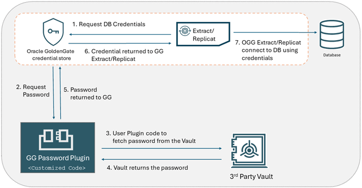

Le diagramme suivant présente le workflow lorsque le module d'extension de mot de passe de base de données est utilisé avec Oracle GoldenGate pour configurer une connexion de base de données à partir d'un coffre tiers. L'utilisateur USERIDALIAS est stocké dans la banque d'informations d'identification Oracle GoldenGate et le mot de passe de clé secrète est stocké dans le coffre tiers.
Ce diagramme présente le processus étape par étape du fonctionnement du composant de module d'extension de mot de passe Oracle GoldenGate dans le nouveau workflow qui implique un coffre 3e partie pour stocker le mot de passe de connexion à la base de données.

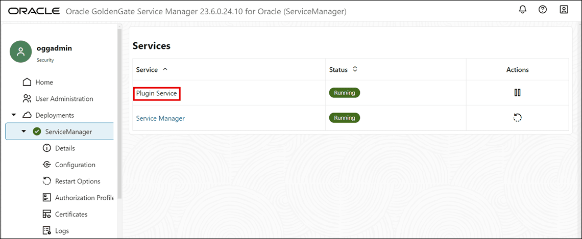

    Vous pouvez afficher le statut du module d'extension à partir du gestionnaire de services après son activation, comme indiqué dans l'image suivante. Vous pouvez afficher le service en tant que service Plugin sous Services.
    Le module d'extension de mot de passe de base de données est visible à partir de l'écran Service Manager Services après son activation.

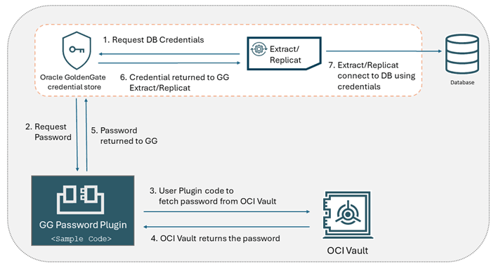

Les étapes du diagramme illustrent le workflow de configuration du module d'extension de mot de passe de base de données avec OCI Vault :
Workflow de configuration du module d'extension de mot de passe de base de données avec OCI Vault pour la connexion à la base de données à partir d'Oracle GoldenGate.

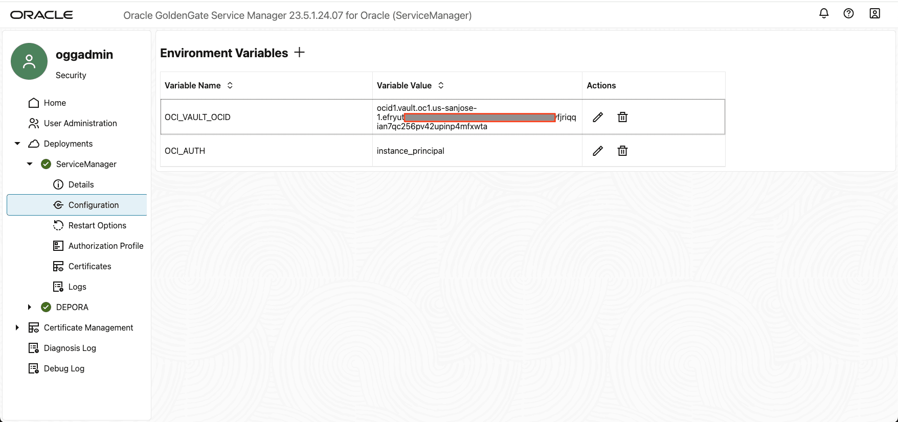

  9. Dans l'interface Web de Service Manager, définissez les variables d'environnement OCI_AUTH et OCID_VAULT_OCID sur les valeurs suivantes :
    • OCI_AUTH = instance_principal : la méthode d'authentification instance_principal a été utilisée dans cet exemple. Toutefois, le module d'extension de mot de passe de base de données prend en charge les méthodes d'authentification suivantes pour OCI Vault, notamment :
      • instance_pricinpal : authentification par le principal d'instance.
      • DEFAULT : profil par défaut dans le fichier de configuration OCI.
      • Nom personnalisé : profil personnalisé dans le fichier de configuration OCI.
      • OCID_VAULT_OCID = ocid1.vault.oc1-us-sanjose-1.exxxxxxxxxxxxxxxxxx42upinp4mfxwta : cette valeur est dérivée de l'étape 2.
        Ces deux variables d'environnement doivent être configurées correctement dans la section relative aux variables d'environnement sous Configuration du gestionnaire de services.
        Définissez les variables d'environnement OCI_AUTH et OCI_VAULT_OCID.

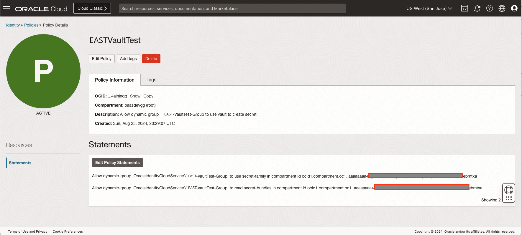

  14. Créez une stratégie pour autoriser ce groupe dynamique à utiliser la ressource secrète (mot de passe secret). Pour plus de détails sur la création d'une stratégie permettant de contrôler l'accès au service Vault, reportez-vous à Détails du service Vault.
    Stratégie d'accès au mot de passe secret à partir d'OCI Vault
