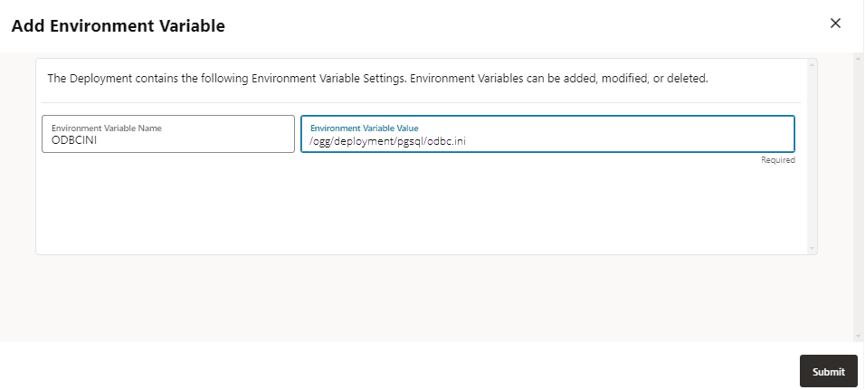

Cliquez sur Configuration, puis sur le signe plus (+) en regard de Variables d'environnement.
Fournissez les informations suivantes dans les deux champs disponibles. Pour le champ Valeur de variable d'environnement, assurez-vous qu'il s'agit du chemin absolu du fichier
odbc.ini:Nom de variable d'environnement =
ODBCINIValeur de variable d'environnement =
/ogg/deployment/pgsql/odbc.ini
Cliquez sur Soumettre pour créer la variable, puis redémarrez le déploiement à partir du panneau Déploiements pour que les modifications prennent effet.
