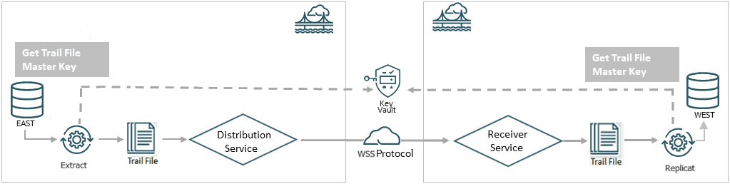

Le diagramme suivant décrit la configuration et le workflow d'Oracle Key Vault dans l'environnement Oracle GoldenGate. Le diagramme présente le cycle de vie des clés de cryptage maître gérées dans KMS. La clé maître de cryptage de fichier trace n'est pas stockée sur le disque par Oracle GoldenGate. Le service de distribution et le service de destinataire se connectent via un réseau TLS sécurisé à l'aide du protocole Web Secure Socket (wss).
Comme indiqué dans le diagramme, vous pouvez sélectionner Key Vault (OKV) en tant que système de gestion des clés lors de la configuration du profil de cryptage pour le déploiement dans Oracle GoldenGate. Ce profil de cryptage est utilisé par les processus Extract et Replicat pour stocker et appliquer les clés maître avant de transférer les fichiers trace à l'aide du chemin de distribution et de recevoir les fichiers de l'autre côté avec le processus RECVPATH. Le protocole Web Secure Socket (wss) est utilisé pour valider la connexion entre DISTPATH et RECVPATH afin d'établir un canal de communication sécurisé.
