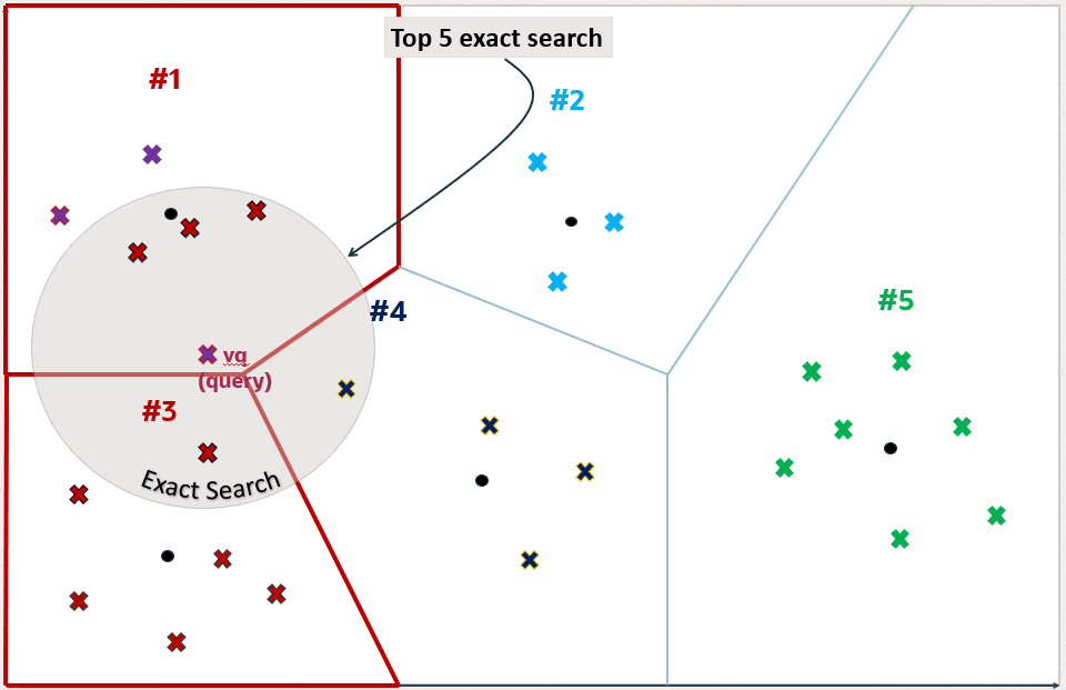

Cependant, les cinq vecteurs les plus proches de vq ne sont pas ceux trouvés par la recherche approximative. Vous pouvez voir que l'un des vecteurs de la partition numéro 4 est plus proche de vq que l'un des vecteurs extraits de la partition numéro 3.
Figure 11 : Index plat de fichier inversé
Vous pouvez maintenant voir pourquoi l'utilisation de recherches d'index vectoriels n'est pas toujours une recherche exacte et est appelée une recherche approximative à la place. Dans cet exemple, la précision de recherche approximative est de seulement 80% car elle n'a récupéré que 4 sur 5 du résultat exact des vecteurs de recherche.

Exemple de précision de cible
Pour mieux comprendre ce que l'on entend par précision cible, consultez les diagrammes suivants. Le premier diagramme illustre un espace vectoriel où chaque vecteur est représenté par une petite croix. Celui en rouge représente votre vecteur de requête.
L'exécution d'une recherche de similarité exacte top-5 dans ce contexte renvoie les cinq vecteurs affichés sur le deuxième diagramme :
Selon la façon dont votre index vectoriel a été construit, l'exécution d'une recherche de similarité approximative top-5 dans ce contexte pourrait renvoyer les cinq vecteurs affichés sur le troisième diagramme. En effet, le processus de création d'index utilise l'heuristique. Ainsi, la recherche à travers l'index vectoriel peut conduire à des résultats différents par rapport à une recherche exacte :
Comme vous pouvez le voir, les vecteurs récupérés sont différents et, dans ce cas, ils diffèrent par un vecteur. Cela signifie que, par rapport à la recherche exacte, la recherche de similarité a récupéré 4 vecteurs sur 5 correctement. La recherche de similarité a une précision de 80% par rapport à la recherche de similarité exacte. Cette opération est illustrée dans le quatrième diagramme :
En raison de la nature des index vectoriels étant des structures de recherche approximatives, il est possible que moins de K lignes soient renvoyées dans une recherche de similarité top-K.
Pour plus d'informations sur la configuration des index vectoriels, reportez-vous à Création d'index vectoriels.
