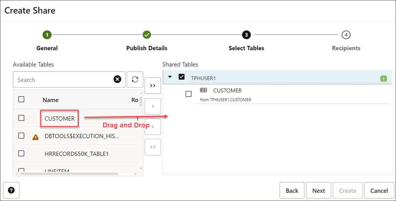

- Dans l'onglet Sélectionner des tables de l'assistant, sélectionnez le schéma dans le menu déroulant, puis faites glisser la table
CUSTOMERà partir des tables disponibles.Remarques :
Dans cet exemple, nous partageons une table unique nomméeCustomerde grande taille.Cliquez sur Suivant pour accéder à l'onglet Destinataires de l'assistant Créer un partage.

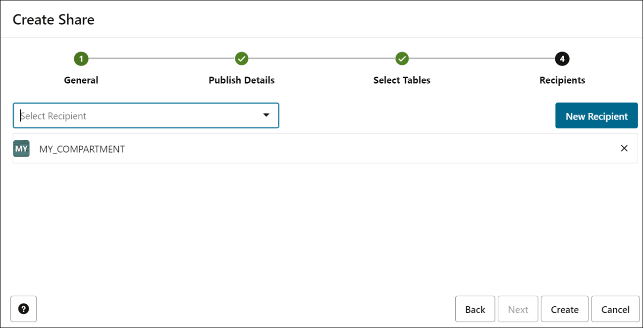

- Dans l'onglet Destinataires de l'assistant Créer un partage, sélectionnez
MY_COMPARTMENTdans la liste déroulante. - Sélectionnez Créer pour créer le partage.

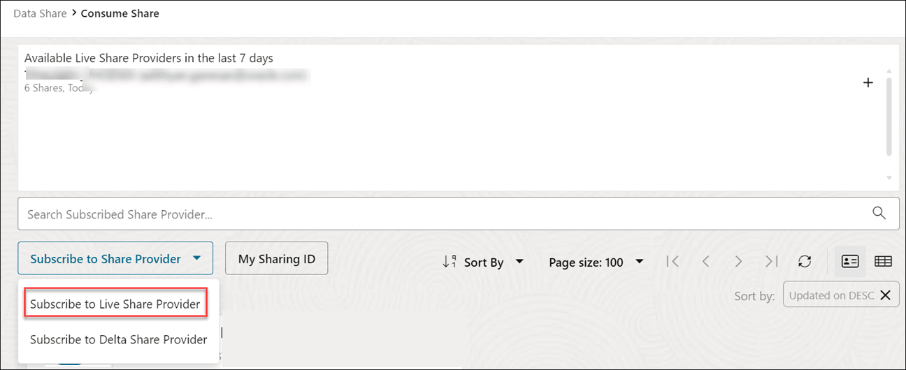

- Sur la page Fournisseur et consommateur de l'outil de partage de données, cliquez sur la mosaïque CONSUME SHARE pour afficher la page Consommer le partage.

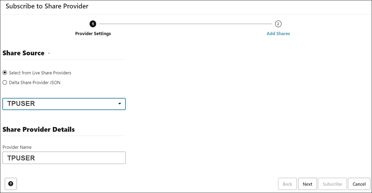

- Cliquez sur la liste déroulante S'abonner au fournisseur de partage, puis sur l'option S'abonner au fournisseur de partage en direct.
- Sous Détails du fournisseur de partage, sélectionnez le nom du fournisseur. Dans cet exemple,
TPUSERest le nom du fournisseur. - Dans le panneau Ajouter des partages de la page de l'assistant S'abonner au partage Paramètres du fournisseur, cliquez sur TEST dans la section Partages disponibles, puis cliquez sur l'icône (>).

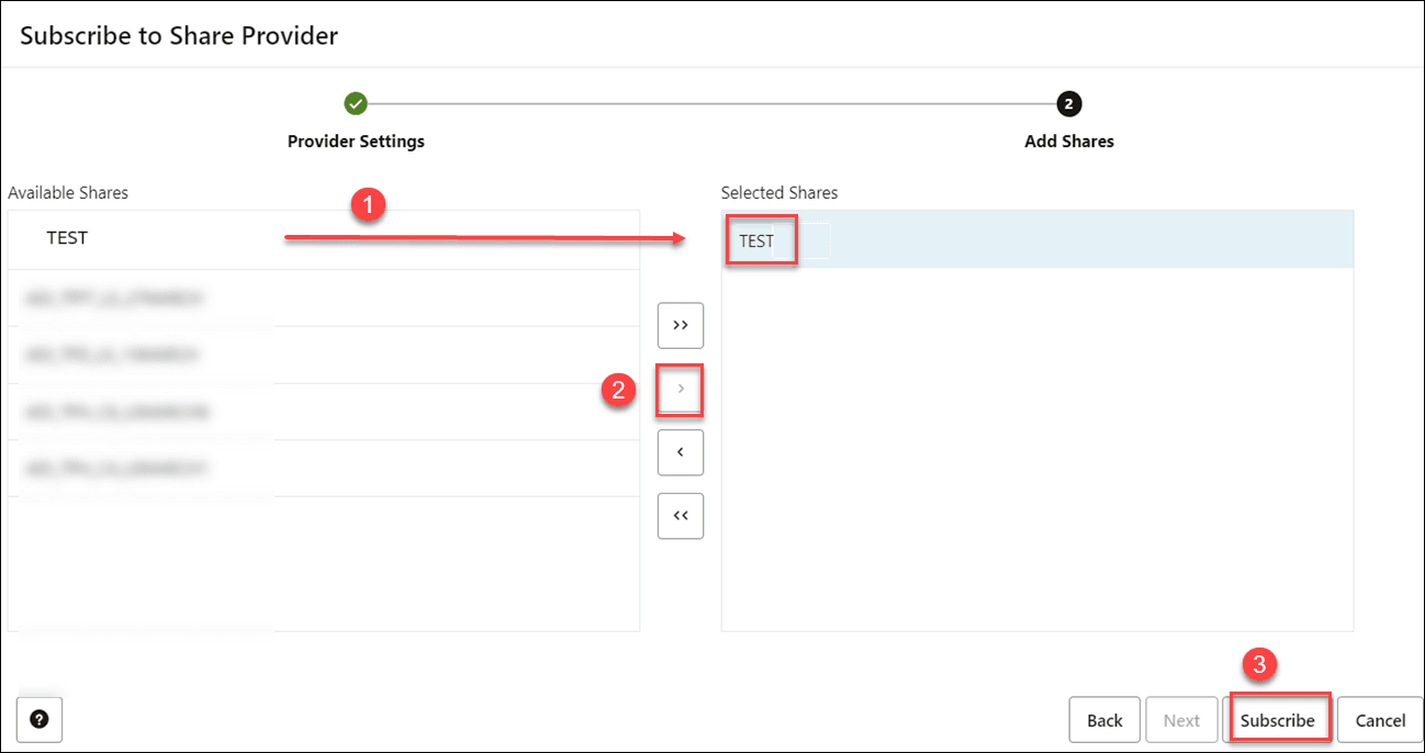

- L'outil ajoute le partage à la section Partages sélectionnés. Cliquez sur S'abonner.
- Un message d'information sur la création d'un fournisseur de partage

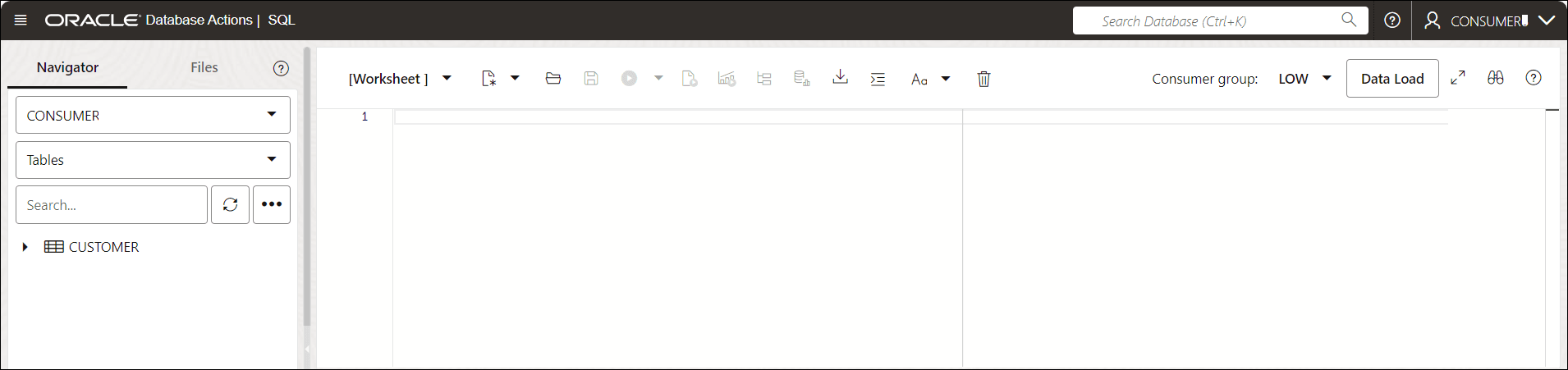

CUSTOMERest créée. - Cliquez sur la bannière Database Actions | Data Share. Dans la fenêtre de lancement Database Actions |, cliquez sur l'onglet Développement, puis sur l'onglet SQL pour afficher la feuille de calcul SQL.
- Glissez-déplacez la table
CUSTOMERvers la zone de feuille de calcul SQL. - Une boîte de dialogue affiche les types d'insertion disponibles.
- Cliquez sur Sélectionner, puis sur Appliquer.
- Cliquez sur Exécuter. Vous pouvez afficher la requête générée automatiquement affichée dans la feuille de calcul.
