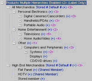

L'exemple suivant utilise la dimension Products dans la base de données ASOsamp.Basic :
Cette image présente la dimension Produits, comme décrit dans le texte qui suit l'image.
La dimension Products comporte deux hiérarchies : All Merchandise et High End Merchandise, qui constituent une hiérarchie alternative. High End Merchandise a un membre stocké de niveau 0 : Stored Member. Aucune dimension d'attribut n'est associée à la dimension Products.
Membres Toutes les marchandises et les marchandises haut de gamme utilisent log(2) = 1 bit.

Si l'autre hiérarchie High End Merchandise n'avait pas de membres de niveau 0 stockés, les membres supérieurs de chaque hiérarchie (et les dimensions d'attribut associées) utiliseraient chacun 0 bit.
Le calcul du nombre de bits requis par chaque enfant de niveau 0 :
All Merchandise = 1 bit
   Personal Electronics, Home Entertainment, Other = 1 + log(3) = 3 bits
      Digital Cameras/Camcorders, Handhelds/PDAs, Portable Audio = 3 + log(3) = 5
         Children of Digital Cameras/Camcorders = 5 + log(3) = 7
         Children of Handhelds/PDAs = 5 + log(3) = 7
         Children of Portable Audio = 5 + log(2) = 6
      Televisions, Home Audio/Video = 3 + log(2) = 4
         Children of Televisions = 4 + log(5) = 7
         Children of Home Audio/Video = 4 + log(4) = 6
      Computers and Peripherals = 3 + log(1) = 3 **
      Systems, Displays, CD/DVD drives = 3 + log(3) = 5
         Children of Systems = 5 + log(2) = 6
   High End Merchandise = 1 bit
      Flat Panel, HDTV, Stored Member = 1 + log(3) = 3 bits
Les ordinateurs membres et les périphériques ont le même nombre de bits (3) que leur parent Autre.
Les bits maximum utilisés par les enfants de niveau 0 dans la dimension Produits sont 7 (Enfants des appareils photo numériques et Enfants des téléviseurs). Par conséquent, Products utilise 7 bits, ce qui est inférieur à la taille limite de dimension de 64 bits.
