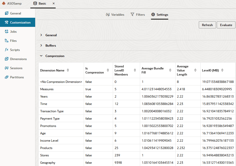

  • Interface Web Essbase. Par exemple :
    Informations de compression estimées pour le cube ASO lorsque différentes dimensions sont hypothétiquement utilisées comme dimension de compression. Ces estimations peuvent vous aider à choisir la meilleure dimension à utiliser comme dimension de compression. Les statistiques renvoyées incluent le nom de la dimension, la compression (vrai/faux), les membres de niveau 0 stockés, le remplissage moyen du bundle, la longueur moyenne des valeurs et le niveau 0 (Mo).
