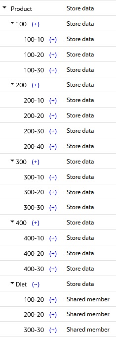

La dimension Produit de Sample Basic comprend 19 membres (à l'exception des membres partagés, pour lesquels Essbase ne crée pas de blocs de données). Etant donné que Product est la première dimension dispersée, les 19 premiers blocs de données du cube sont numérotés en fonction de l'ordre de calcul des membres de la dimension Product.
Figure 19-8 Dimension Produit de Sample Basic
Dimension Product de Sample Basic, développée pour afficher tous les membres.
