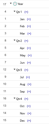

L'image suivante présente la dimension Year de la base de données Sample Basic. L'ordre de calcul de ses membres est indiqué à gauche de chaque membre. Cet exemple suppose que les membres parent ne sont pas balisés en tant que calcul dynamique.
Figure 19-3 Ordre de calcul pour la dimension Année de l'exemple de base
Structure développée de la dimension Year avec des chiffres illustrant l'ordre de calcul de ses membres. L'ordre, de 1 à 17, est Jan, Feb, Mar, Qtr1, Apr, May, Jun, Qtr2, Jul, Aug, Sep, Qtr3, Oct, Nov, Dec, Qtr4, Year.
Jan est le premier membre de la première branche. Jan n'a pas de formule, elle n'est donc pas évaluée. Il en va de même pour Feb et Mar, les deux autres membres de la branche.
Essbase calcule Qtr1 en consolidant les mois Jan, Feb et Mar. Dans cet exemple, ces mois sont ajoutés, comme indiqué par l'opérateur de consolidation +, pour fournir une valeur pour Qtr1.
Essbase calcule ensuite les branches Qtr2 à Qtr4 de la même manière.
Enfin, Essbase calcule le membre Year en consolidant les valeurs de Qtr1 à Qtr4. Comme l'indiquent les opérateurs de consolidation +, ces trimestres sont ajoutés pour fournir une valeur pour l'année.
