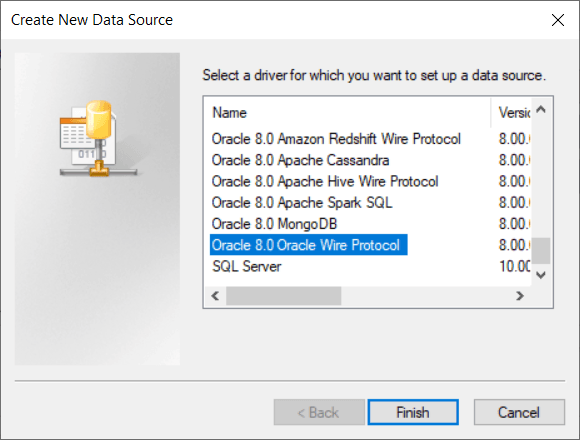

  3. Cliquez sur Ajouter, puis sélectionnez un inducteur à configurer. Par exemple, pour ajouter un pilote ODBC pour Oracle, sélectionnez Oracle 8.0 Oracle Wire Protocol.
    Ecran "Create New Data Source" de l'utilitaire Windows 64 bits ODBC Data Source Administrator. Le texte de la boîte de dialogue indique "Sélectionner un pilote pour lequel vous souhaitez configurer une source de données". Le pilote sélectionné est "Oracle 8.0 Oracle Wire Protocol" et le bouton Finish est mis en surbrillance.
  4. Cliquez sur Terminer.

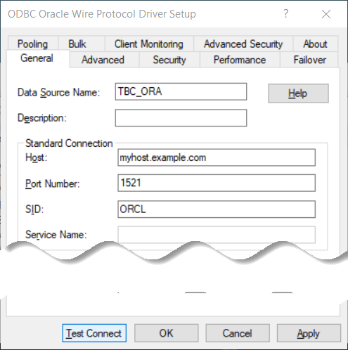

  5. Dans la boîte de dialogue de configuration du pilote,
    1. Saisissez le Nom de la Source de Données (par exemple, TBC_ORA).
    2. Entrez le nom de l'ordinateur hôte Oracle Database (par exemple, myhost.example.com).
    3. Entrez le numéro de port d'Oracle Database (par exemple, 1521).
    4. Entrez l'un des éléments suivants :
      • l'ID système (SID) Oracle qui identifie de manière unique la base de données (par exemple, ORCL)
      • le nom Oracle Service, si la base de données est inscrite auprès d'un processus d'écoute (par exemple, orcl.esscs.myhost.example.com)
      Ecran "ODBC Oracle Wire Protocol Driver Setup" de l'utilitaire Windows 64-bit ODBC Data Source Administrator. Les entrées à l'écran sont les suivantes. Nom de la source de données : TBC_ORA, hôte : myhost.example.com, numéro de port : 1521, SID : ORCL. Tous les autres champs sont laissés par défaut et le bouton "Test Connect" est mis en surbrillance.
    5. Cliquez sur Test de la connexion.

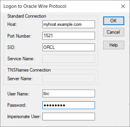

  6. Dans la boîte de dialogue Connexion à <source>, saisissez le nom d'utilisateur et le mot de passe d'un utilisateur Oracle Database autorisé, puis cliquez sur OK.
    Ecran "Logon to Oracle Wire Protocol" de l'utilitaire Windows 64 bits ODBC Data Source Administrator. Les entrées à l'écran sont les suivantes. Hôte : myhost.example.com, Numéro de port : 1521, SID : ORCL, Nom d'utilisateur : tbc, Mot de passe : (obscurci).
  7. Si la connexion à Oracle Database a réussi, un message Connexion établie s'affiche.
    Message système Windows pour Test Connect. Le message se lit comme suit : Connexion établie !
    Cliquez ensuite sur OK.

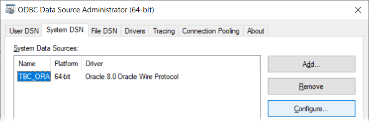

  8. Cliquez sur Appliquer, puis sur OK. La source de données ODBC est configurée et prête à être utilisée.
    Utilitaire d'administration des sources de données ODBC Windows 64 bits, onglet DSN système. Une source de données système nommée TBC_ORA a été ajoutée, associée au pilote nommé Oracle 8.0 Oracle Wire Protocol.
  9. Si la configuration de la source de données doit être modifiée,
    1. Sélectionnez le nom de la source de données dans Sources de données système.
    2. Cliquez sur Configurer.
      Utilitaire d'administration des sources de données ODBC Windows 64 bits, onglet DSN système. Sélectionné est une source de données système nommée TBC_ORA, associée au pilote nommé Oracle 8.0 Oracle Wire Protocol. Le bouton Configurer est mis en surbrillance.

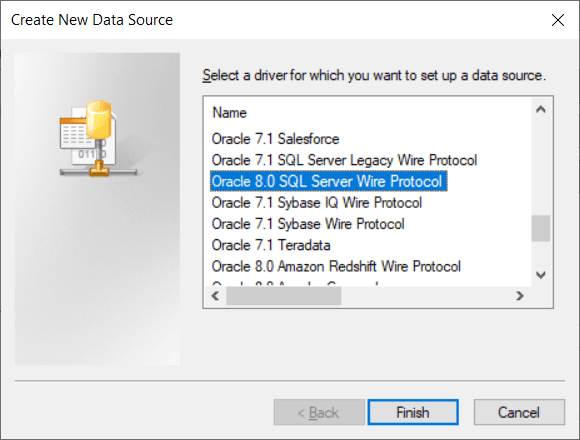

  3. Cliquez sur Ajouter, puis sélectionnez un inducteur à configurer. Par exemple, sélectionnez Oracle 8.0 SQL Server Wire Protocol.
    Ecran "Create New Data Source" de l'utilitaire Windows 64 bits ODBC Data Source Administrator. Le texte de la boîte de dialogue indique "Sélectionner un pilote pour lequel vous souhaitez configurer une source de données". Le pilote sélectionné est "Oracle 8.0 SQL Server Wire Protocol" et le bouton Finish est mis en surbrillance.
