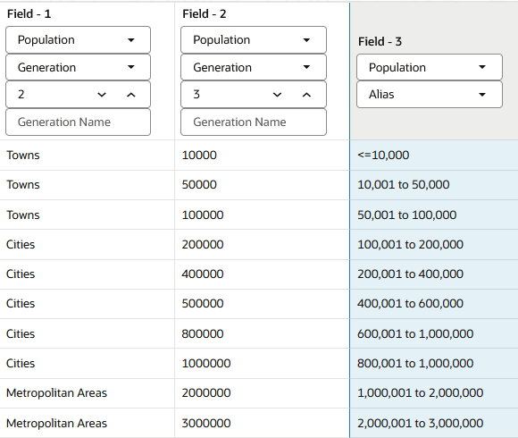

Pour utiliser la méthode de génération pour créer l'outline avec des attributs de plage, vous devez séquencer les enregistrements de données source dans l'ordre croissant, en fonction de la valeur d'attribut numérique. Définissez les champs de la règle comme indiqué ci-dessous, où les plus petites villes sont les premiers enregistrements et les grandes zones métropolitaines sont à la fin.
L'exemple suivant est basé sur Sample Basic, exporté vers un classeur d'application à l'aide de la méthode de création Generation, puis réimporté.
Figure 14-8 Règle pour la création d'une dimension d'attribut numérique avec des plages
Règle de création d'une dimension d'attribut numérique avec des plages, comme décrit dans le texte précédant l'image.

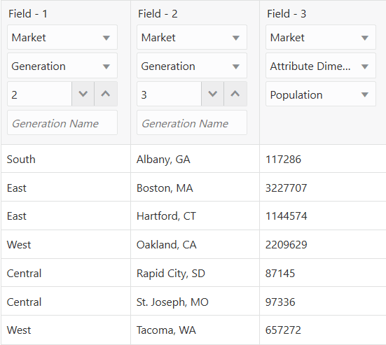

Les données source incluent des champs pour les membres de la dimension de base et des champs pour les valeurs de données utilisées par Essbase pour associer l'attribut Population approprié.
Définissez la règle comme indiqué ci-dessous.
Figure 14-9 Règle d'association des attributs de plage numérique
Règle permettant d'associer des membres de dimension de base à des attributs de plage numérique. Les villes de nouvelle génération 3 sont ajoutées et associées aux marchés en fonction de la taille de la population.
Le champ d'association de dimension d'attribut (par exemple, Champ 3 : Market, Dimension d'attribut, Population) place les membres d'attribut du champ précédent dans une plage.
Remarques :
La règle comprend une ville, Boston, dont la population de 3 227 707 habitants est en dehors des plages de la dimension d'attribut, qui s'étend seulement à 3 000 000 habitants. Pour autoriser les valeurs des données source qui sont en dehors des plages, entrez une taille de plage, telle que 1000000. Essbase utilise la taille de plage pour ajouter des membres à la dimension d'attribut au-dessus du membre le plus élevé existant ou au-dessous du membre le plus bas existant, selon les besoins.

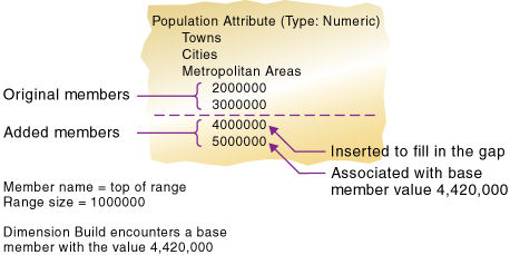

Si Essbase rencontre une valeur de dimension de base supérieure au membre d'attribut le plus élevé de plus de la taille de la plage ou inférieure au membre d'attribut le plus bas de plus de la taille de la plage, il crée des membres dans la dimension d'attribut pour tenir compte des valeurs hors plage.
Par exemple, supposons que les attributs de plage numérique soient définis dans les propriétés de l'outline en tant que "Tops of range" (limite supérieure inclusive). Cela signifie qu'une valeur d'attribut de plage représente le numéro supérieur de sa plage. Dans l'exemple de la diapositive, la dimension d'attribut Population est 3000000. Si les données source incluent un enregistrement dont la population est de 4 420 000 habitants et que la taille de la plage est de 1000000, Essbase ajoute deux membres à la dimension d'attribut, 4000000 et 5000000, et associe le membre de base à la valeur 4 420 000 avec l'attribut 500000.
Figure 14-10 Ajout dynamique de membres de plage d'attributs
Cette image présente les nouveaux membres de la dimension d'attribut, comme décrit dans le texte précédant l'image.
