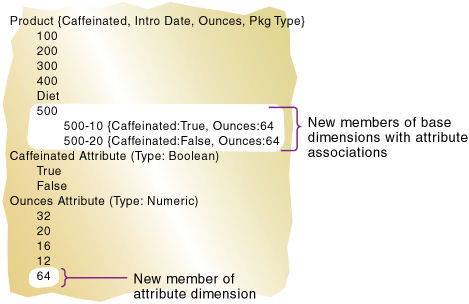

Une fois le travail de construction de dimension exécuté, il crée des membres et associe des attributs, comme indiqué dans l'outline ci-dessous. Le membre 64 est un nouveau membre de la dimension d'attribut Onces. Les membres 500, 500-10 et 500-20 sont de nouveaux membres de la dimension de base Product et sont associés au membre 64.

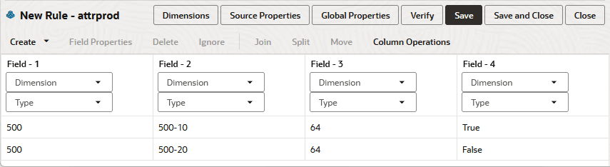

    6. La règle de construction de dimension s'ouvre avec des champs non définis et affiche un aperçu des données (du fichier texte) qui alimentent la grille sous les champs.
      Règle de construction de dimension nommée attrprod avec des champs non définis et prévisualisation des données alimentant la grille sous les champs.

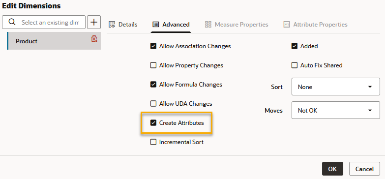

  10. Cliquez sur Avancé et sélectionnez Créer des attributs.
    Image du panneau Avancé de la boîte de dialogue Modifier les dimensions, avec l'option Créer des attributs sélectionnée.

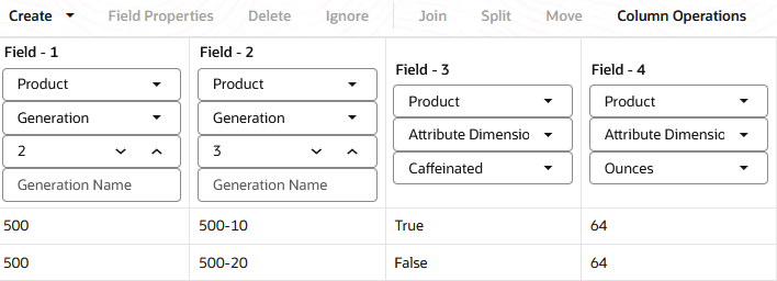

  12. Dans la règle attrprod :
    1. Dans le champ 1, sélectionnez Produit pour la dimension et Génération pour le type. Incrémentez le champ Génération sur 2.
    2. Dans le champ 2, sélectionnez Produit pour la dimension et Génération pour le type. Incrémentez le champ Génération sur 3.
    3. Dans le champ 3, sélectionnez Produit pour la dimension et Dimension d'attribut pour le type. En dessous, sélectionnez Unités.
      Le champ 3 contient les membres de la dimension d'attribut Onces associée à la dimension Produit. Etant donné que ce champ suit immédiatement le champ de données défini en tant que membre de génération 3 de la dimension de base Product, Essbase associe le membre d'attribut 64 aux membres 500-10 et 500-20.
    4. Dans le champ 4, sélectionnez Produit pour la dimension et Dimension d'attribut pour le type. En dessous, sélectionnez Caffeinated.
      Le champ 4 indique comment associer un attribut à partir d'une dimension d'attribut à niveau unique supplémentaire. Comme la dimension de base est déjà spécifiée, vous devez uniquement définir un champ supplémentaire pour chaque attribut à associer au membre de la dimension de base.
      Image du fichier de règles attrprod complété, avec Product, Generation, 2 dans le champ 1, Product, Generation, 3 dans le champ 2, Product, Attribute Dimension, Ounces dans le champ 3 et Product, Attribute Dimension, Caffeinated dans le champ 4.

  17. Développez la dimension Produit, puis le membre 500.
    Image du contour attrprod dans l'éditeur de contour, montrant la dimension étendue Produit, avec deux nouveaux enfants de 500, 500-10 et 500-20. 500-10 montre Caffeinated : True, et Onces : 64. 500-20 montre Caffeinated False, et Onces : 64.
