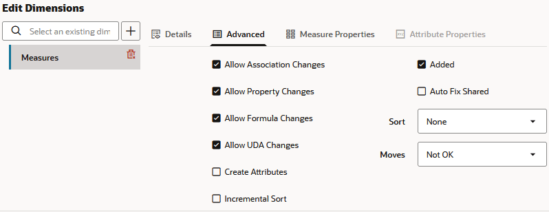

Propriétés de dimension avancées
Les propriétés de construction de dimension suivantes contrôlent la manière dont les membres peuvent être ajoutés, triés et déplacés, ainsi que si la construction de dimension est autorisée à mettre à jour les propriétés des membres, les attributs définis par l'utilisateur, les formules d'outline et les membres d'attribut ou leurs associations.
Propriétés de dimension, onglet Avancé
Propriété Description
Autoriser les modifications d'association Modifie les associations d'attributs de membre aux associations spécifiées dans les données source (par exemple, si les données source associent le membre 100-10 à l'attribut 8 onces et que l'outline associe le membre 100-10 à l'attribut 12 onces, Essbase associe le membre 100-10 à l'attribut 8 onces.)
Autoriser les modifications de propriété Modifie les propriétés des membres en fonction des propriétés spécifiées dans les données source ; rend l'option Autoriser les modifications de l'attribut défini par l'utilisateur disponible.
Autoriser les modifications de formule Remplace les formules de membre par les formules indiquées dans les données source.
Autoriser les modifications d'attribut UDA Modifie les valeurs d'attribut défini par l'utilisateur par rapport aux valeurs spécifiées dans les données source (si l'option n'est pas sélectionnée, les attributs définis par l'utilisateur pour les données source sont ajoutés aux attributs définis par l'utilisateur existants).
Créer des attributs Si cette case n'est pas cochée, Essbase ne peut pas créer de membres d'attribut.
Tri incrémentiel Indique si les membres doivent être triés une fois qu'Essbase a traité et ajouté tous les membres à partir des données source.
Ajoutée Cochez cette case s'il s'agit d'une nouvelle dimension qui n'existe pas encore dans l'outline. Si elle n'est pas cochée, la construction de dimension échoue pour une nouvelle dimension. Si cette case est cochée, la nouvelle dimension est créée lors de la création de la dimension.
Trier Indique si et comment trier les enfants dans les hiérarchies : Aucun (ne pas trier), croissant ou décroissant.
Déplacements Permettre ou non le déplacement de membres et de leurs enfants vers de nouveaux parents. Reconnaît les membres principaux et les met en correspondance avec les données source. Non disponible pour les outlines de membres en double. Conservez la valeur Non OK si vous utilisez l'option de mise à jour Réinitialiser la dimension.
