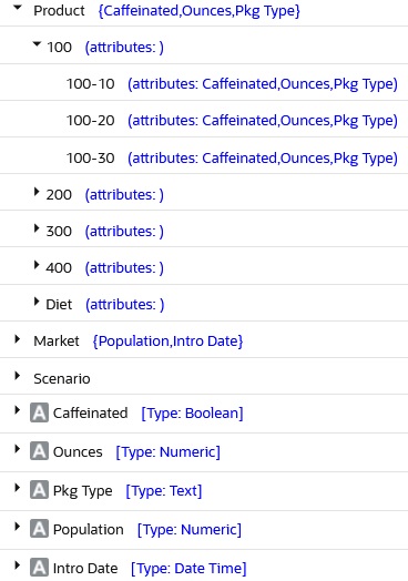

L'image ci-dessous présente l'outline Sample Basic présentant la dimension Product et trois dimensions d'attribut : Caffeinated, Ounces et Pkg Type. A droite de la dimension Produit, les termes Caféiné, Onces et Type de conditionnement indiquent que ces dimensions d'attribut sont associées à la dimension Produit.
Cette image présente l'outline Sample Basic mettant l'accent sur la dimension de base (Products) et les dimensions d'attribut associées (Caffeinated, Ounces et Pkg Type), comme décrit dans le texte qui précède et suit l'image.

La dimension standard Produit est associée à quatre dimensions d'attribut : Caféiné, Onces, Type de conditionnement et Date d'introduction. La dimension standard Market est associée à la dimension d'attribut Population.
