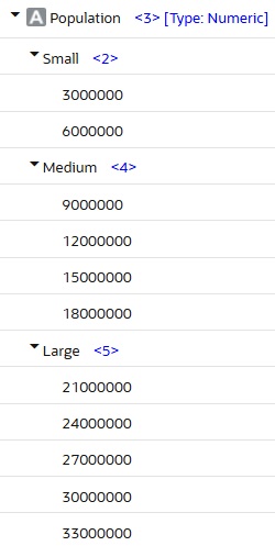

Membres d'attribut numérique, exemple de plage de valeurs
Dans la base de données Sample Basic, la dimension d'attribut Population contient des membres de plage.
Figure 6-1 Dimension d'attribut de population et membres
Dans cette outline, les membres de la dimension d'attribut Population représentent des fourchettes de valeurs de population dans la dimension Market associée. Le membre 3000000 représente des populations de zéro à 3 000 000, le membre 600000 représente des populations de 3 000 001 à 6 000 000, etc. Un paramètre de l'outline établit que chaque membre numérique représente la partie supérieure de sa plage.
Vous pouvez également définir ce paramètre d'outline de sorte que les membres des dimensions d'attribut numérique constituent le fond des plages qu'ils représentent. Par exemple, si les membres numériques sont définis pour définir le fond des plages, le membre 3000000 représente les populations comprises entre 3 000 000 et 5 999 999, et le membre 6000000 représente les populations comprises entre 6 000 000 et 8 999 999.
Lorsque vous créez la dimension de base, Essbase associe automatiquement les membres de la dimension de base à la plage d'attributs appropriée. Par exemple, si les membres numériques représentent le sommet des plages, Essbase associe automatiquement le marché du Connecticut, avec une population de 3 269 858 personnes, au membre 6000000 de la dimension d'attribut Population.
