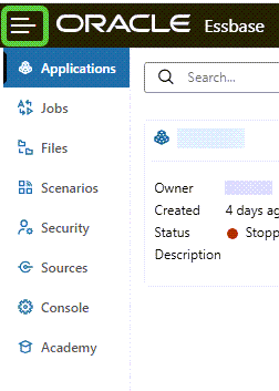

Dans l'interface Web Essbase, vous pouvez utiliser le menu global pour accéder rapidement aux pages couramment utilisées.
  1. Sur la page d'accueil, sélectionnez le menu global.
    Menu standard
  2. Sélectionnez une des pages disponibles.
  3. La page sélectionnée s'ouvre dans un nouvel onglet du navigateur.

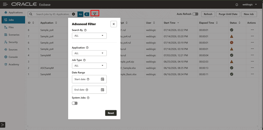

Vous pouvez affiner les résultats de la recherche en utilisant l'option de filtre avancé.
Pour filtrer les résultats d'un travail :
  1. Sélectionnez le filtre avancé.
    Image de l'option de filtre avancé
  2. Spécifiez un ou plusieurs critères de filtre, tels que Rechercher par, Type de travail ou Plage de dates.
  3. La liste des tâches est automatiquement mise à jour pour afficher les résultats correspondants.
  4. Cliquez sur Réinitialiser pour effacer les critères de filtre sélectionnés.

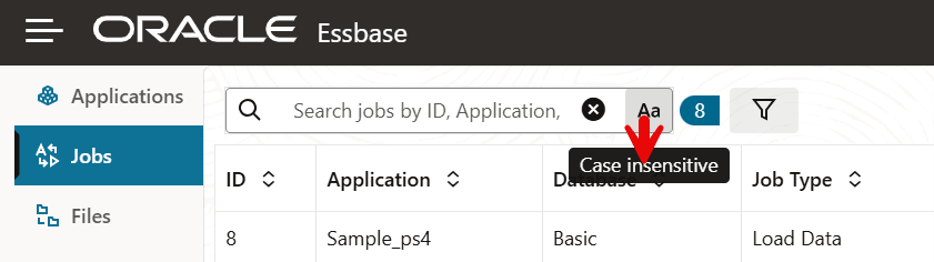

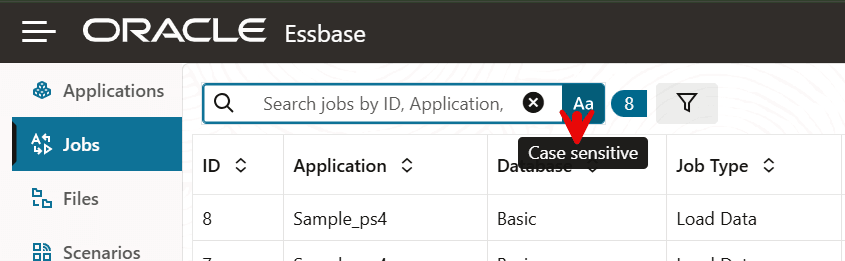

Par défaut, les recherches ne distinguent pas les majuscules des minuscules. Sélectionnez l'option Respect maj./min. pour effectuer une recherche sensible à la casse.
Image sans distinction maj/min
Image du respect maj./min.

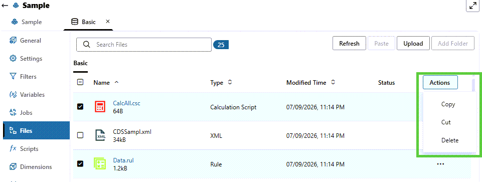

Gérer plusieurs fichiers
Vous pouvez sélectionner plusieurs fichiers sur la page Fichiers et effectuer des actions sur les fichiers sélectionnés.
Pour gérer plusieurs fichiers :
  1. Ouvrez l'application.
  2. Ouvrez la page Fichiers.
  3. Cochez les cases pour sélectionner un ou plusieurs fichiers.
  4. Cliquez sur Actions.
    Menu Action
  5. Sélectionnez Copier, Couper ou Supprimer.
L'action sélectionnée est appliquée à tous les fichiers sélectionnés.
