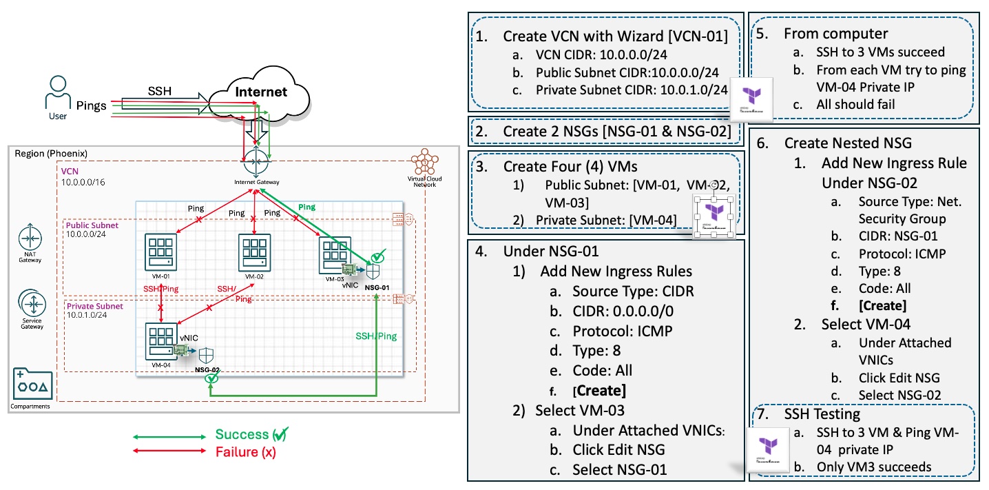

La figure 1 ci-dessous illustre l'architecture OCI cible à déployer. La partie droite présente une approche structurée du laboratoire OCI Architect Professional Certification (2024), divisée en sept étapes séquentielles. En tirant parti des fragments de code Terraform prédéfinis adaptés aux ateliers d'examen de certification, les tâches répétitives sont automatisées, ce qui libère un temps précieux pour se concentrer sur la maîtrise des concepts OCI essentiels. Cette approche accélère non seulement l'achèvement des laboratoires, mais favorise également une meilleure compréhension de la plate-forme.
Figure 1 : Atelier de certification professionnelle d'architecture OCI 1 - Architecture et processus manuels ou automatisés

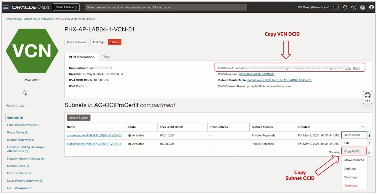

Utilisez l'assistant OCI VCN pour créer des ressources de réseau de base : VCN, passerelle Internet, table de routage, liste de sécurité, sous-réseaux publics et privés. Pour plus d'informations, reportez-vous à Démarrage rapide des fonctions de réseau virtuel.
Accédez à la console OCI, accédez à Fonctions de réseau, à Réseaux cloud virtuels et créez un VCN.
Cliquez sur Informations sur le VCN et notez les OCID du VCN, du sous-réseau privé et du sous-réseau public (figure 2).
Ajoutez les OCID dans le fichier
input.auto.tfvars(outerraform.tfvars), comme indiqué dans la section des options de déploiement.

Figure 2 : Vue VCN de la console pour collecter l'OCID de VCN, l'OCID de sous-réseau public et l'OCID de sous-réseau privé

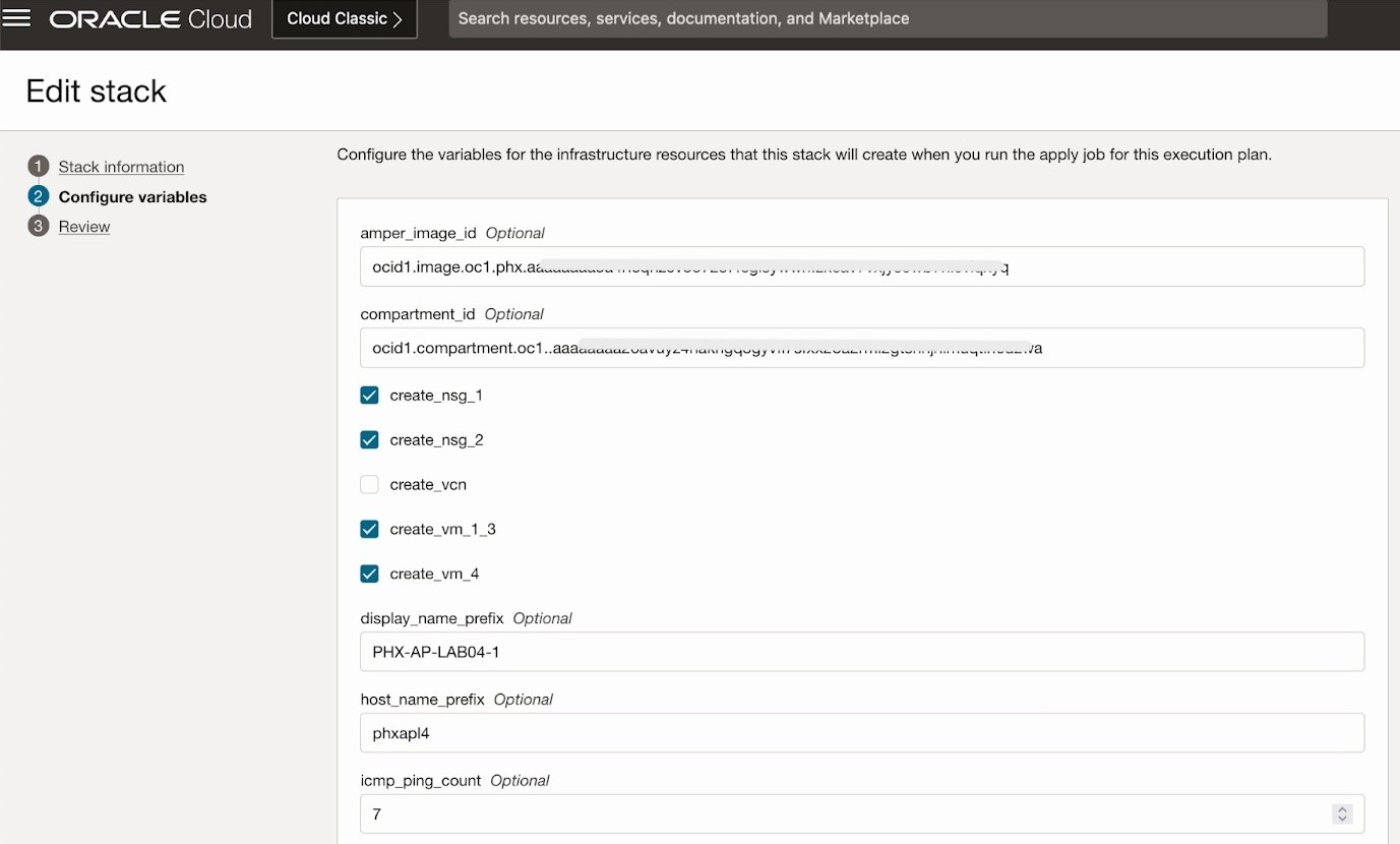

Pour créer automatiquement le VCN et toutes les ressources réseau, définissez l'indicateur
create_vcnsurtruedans le fichierinput.auto.tfvars. -
Spécifiez le VCN, le sous-réseau public, les blocs CIDR de sous-réseaux privés et le préfixe de nom d'hôte.
# Step 1b - Create VCN using Terraform. Provided the CIDR Blocks for the # VCN, Subnets and all other required input (host_name_prefix). create_vcn = true # Provide the VCN & Subnet CIDR Blocks as well as host name prefix vcn_cidr_block = "10.0.0.0/16" public_subnet_cidr_block = "10.0.0.0/24" private_subnet_cidr_block = "10.0.1.0/24" host_name_prefix = "phxapl4"

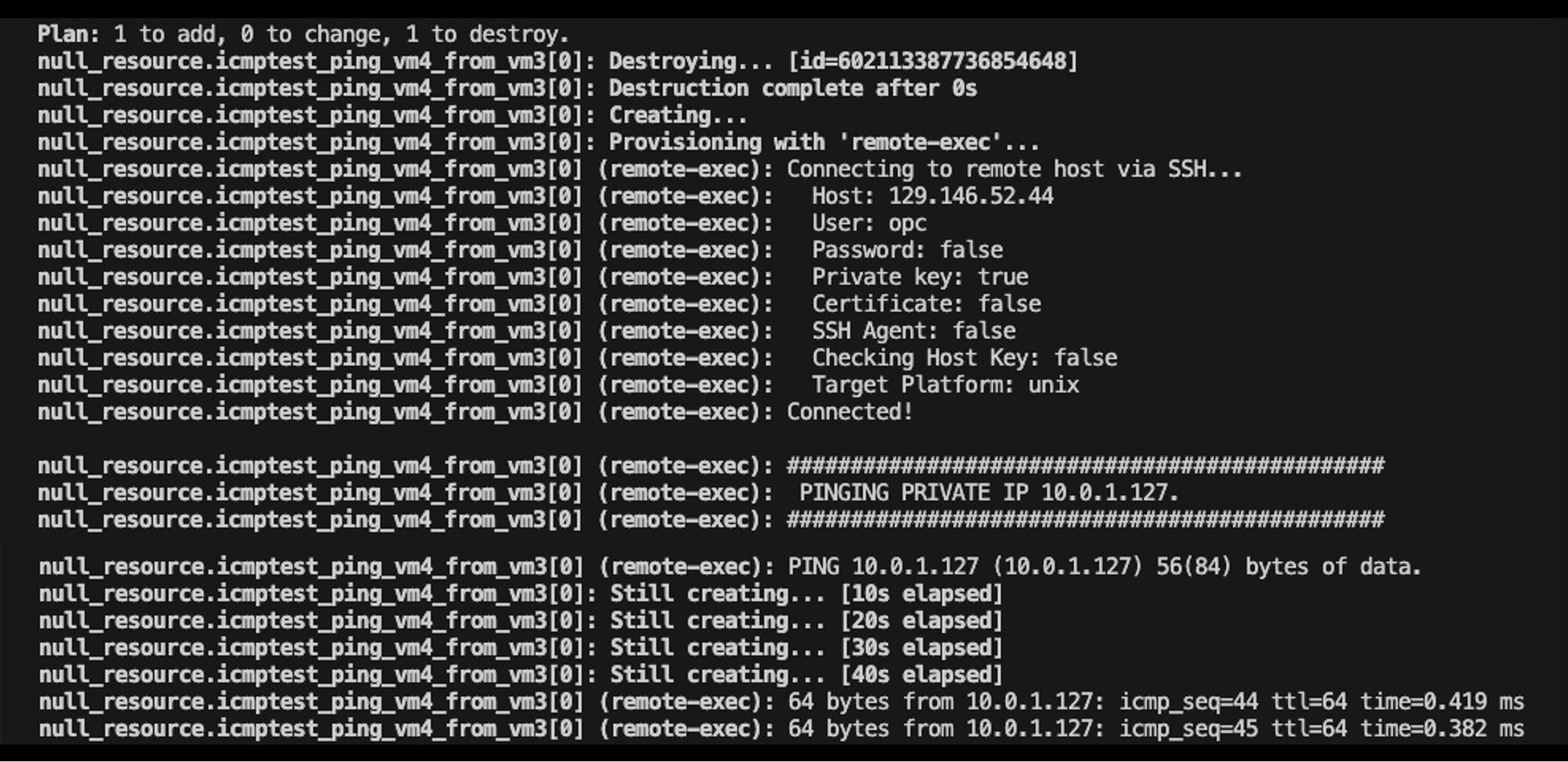

Test d'écho ICMP automatisé : ce test est automatisé à l'aide du provisionneur local-exec de Terraform.
Nous avons défini un tableau,
VM1_3, contenant trois éléments pour représenter les trois machines virtuelles publiques, et une variable,icmp_ping_count, pour indiquer le nombre de pings. -
Le code Terraform suivant automatise les tests d'écho ICMP vers
VM-02à partir de votre ordinateur local.resource "null_resource" "icmp_ping_VM2_fromlocal" { depends_on = [oci_core_instance.VM1-3[1]] count = (var.icmp_pingvm2_fromlocal) ? 1 : 0 # Ping VM-02 from local Computer provisioner "local-exec" { command = "ping -c ${var.icmp_ping_count} ${oci_core_instance.VM1-3[1].public_ip}" } }
Modifiez le fichier input.auto.tfvars pour définir la valeur de la variable icmp_ping_count. Pour activer le ping de chacune des trois machines virtuelles publiques à partir de votre ordinateur local, définissez les indicateurs icmp_pingvm?_fromlocal sur true (où 1, 2 ou 3 représente la machine virtuelle spécifique).
# ICMP ping from Local Computer (First Attempt)
icmp_pingvm1_fromlocal = true
icmp_pingvm2_fromlocal = true
icmp_pingvm3_fromlocal = true

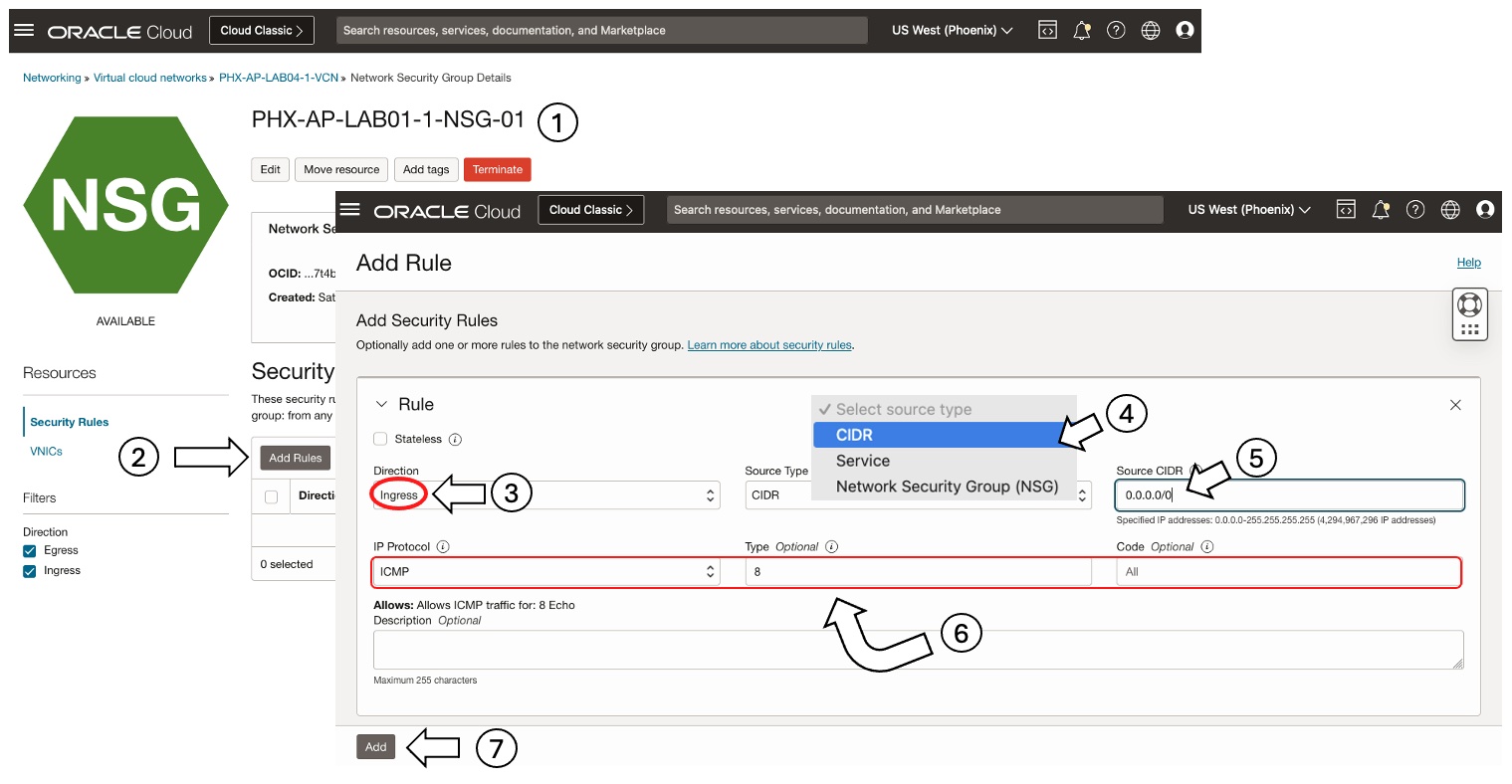

Tâche 4.1 : ajouter une nouvelle règle entrante dans Networking
Pour mettre à jour le premier groupe de sécurité réseau (NSG-01), suivez les étapes décrites dans la figure 3.
Sélectionnez votre VCN.
Sous Groupes de sécurité réseau, sélectionnez Groupe de sécurité réseau-01 et cliquez sur Ajouter des règles.
Entrez les informations suivantes et cliquez sur Ajouter.
- Type source : entrez CIDR.
- CIDR source : entrez
0.0.0.0/0. - Protocole IP : sélectionnez ICMP.
- Type : entrez 8.
- Code : sélectionnez Tous.
Figure 3 : Ajout d'une règle entrante à NSG-01 pour autoriser le ping ICMP à partir d'Internet

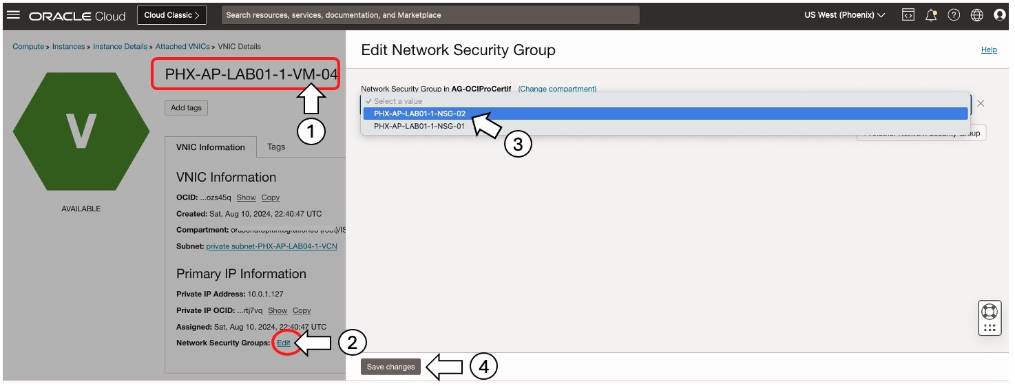

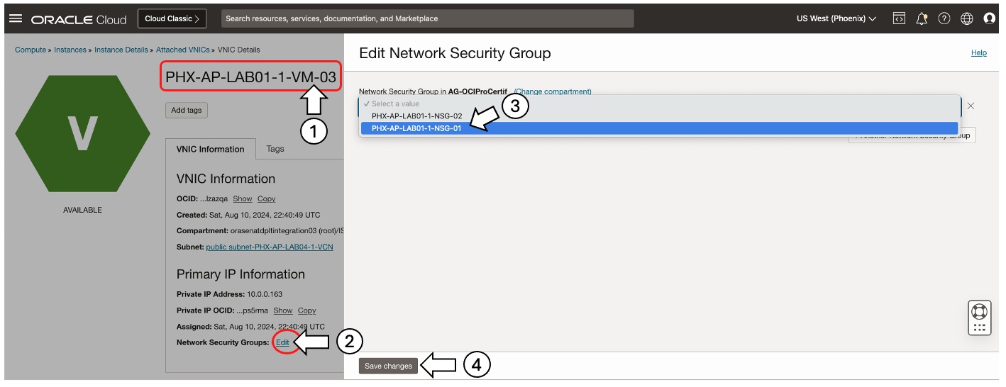

Tâche 4.2 : configurer la troisième machine virtuelle (VM-03) pour qu'elle pointe vers NSG-01
Pour connecter NSG-01 à l'interface réseau virtuelle VM-03, suivez les étapes décrites dans la figure 4.
Sous Compute, cliquez sur Instances, VM-03 et Visualiser les détails.
Sélectionnez la vNICs associée et cliquez sur Carte vNIC principale.
Sous Informations sur la carte vNIC, cliquez sur le lien Modifier en regard de Groupe de sécurité réseau et sélectionnez Groupe de sécurité réseau-01.
Cliquez sur Enregistrer les modifications.
Figure 4 : attachement du groupe de sécurité réseau NSG-01 à une carte vNIC VM-03
Option Automatisé :
Accédez au fichier input.auto.tfvars et activez l'indicateur automate_step_4.
# Step 4: Add CIDR ingress rule in Network, attach VM-03 vNIC with NSG-01.
automate_step_4 = true

Vérification manuelle : effectuez un second test d'écho ICMP (ping) sur les adresses IP publiques des machines virtuelles VM-01, VM-02 et VM-03 à partir de votre ordinateur local.
Résultats :
- Tout ping échouera. Seule la troisième instance (VM-03) répondra.
- VM-03 répond au ping en raison de l'attachement de sa vNIC au NSG-01 (Figure 4), qui autorise le trafic ICMP entrant (Figure 3).

Cette option tire parti du provisionneur remote-exec Terraform pour automatiser les tests ICMP. Vous devrez indiquer la clé SSH privée qui correspond à la clé publique utilisée lors de la création des machines virtuelles. Le script shell ping_script.sh parcourt le nombre de tentatives ping défini par icmp_ping_count.
resource "null_resource" "icmp_ping_vm4_from_vm1" {
depends_on = [oci_core_instance.VM1-3[0]]
count = (var.icmp_test_from_vm1) ? 1 : 0
connection {
agent = false
host = oci_core_instance.VM1-3[0].public_ip
user = "opc"
private_key = file(var.ssh_private_key)
# At this stage we assume that the ping_script.sh is copied under /home/opc
provisioner "remote-exec" {
inline = [
"echo \" PING PRIVATE IP ${oci_core_instance.vm-4[0].private_ip}\"",
"chmod +x ping_script.sh",
"export TARGET_IP=${oci_core_instance.vm-4[0].private_ip}",
"export PING_COUNT=${var.icmp_ping_count}",
"sh ping_script.sh",

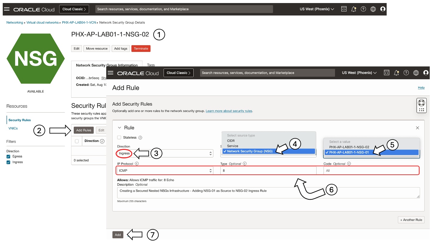

Tâche 6 : configurer des groupes de sécurité réseau imbriqués (NSG-01 et NSG-02)
Option manuelle :
Configurez le deuxième groupe de sécurité réseau (NSG-02) avec une règle entrante qui indique NSG-01 comme source, ce qui active le flux de trafic ICMP entre les deux groupes de sécurité réseau.
Tâche 6.1 : ajout d'une règle entrante dans Networking (réseau cloud virtuel)
Sous votre VCN (VCN-01), cliquez sur Règles de sécurité.
Sélectionnez NSG-02 et cliquez sur Ajouter des règles.
- Type de source : sélectionnez Groupe de sécurité réseau.
- Source : entrez NSG-01.
- Type : entrez 8.
Figure 5 : Ajout du groupe de sécurité réseau-01 en tant que source à la règle entrante du groupe de sécurité réseau-02
Tâche 6.2 : configurer la quatrième machine virtuelle (VM-04) pour qu'elle pointe vers NSG-02
Sous Informations sur la carte vNIC de la machine virtuelle 04 (figure 6), cliquez sur le lien Modifier en regard du groupe de sécurité réseau et sélectionnez Groupe de sécurité réseau-02.
Cliquez sur Enregistrer la modification.
Figure 6 : connexion de la carte vNIC NSG-02 à VM-04

Tâche 7 : exécution des tests d'écho ICMP finaux pour les groupes de sécurité réseau imbriqués
Test manuel de bout en bout :
Réessayez d'envoyer une commande ping à l'adresse IP privée de VM-04 à partir des machines virtuelles publiques.
Connectez-vous via SSH aux trois instances du sous-réseau public (VM-01, VM-02, VM-03).
A partir de chacun, envoyez une commande ping à l'adresse IP privée de VM-04. Seule la VM-03 réussit comme illustré à la Figure 1.
Explication : La vNIC de VM-04 est désormais régie par les règles au sein de NSG-02 et celles de la liste de sécurité par défaut. NSG-01 est configuré en tant que source de règle entrante pour NSG-02, ce qui autorise le trafic à partir d'Internet.
Tests automatisés de bout en bout :
Activez Terraform pour exécuter automatiquement les tests ping d'écho ICMP.
Définissez l'indicateur
icmp_test_from_vm?surtruepour chacune des 3 machines virtuelles (VM-01, VM-02 et VM-03). -
Comme illustré dans la partie gauche de la figure 1, seul VM-03 a réussi à envoyer une commande ping à VM-04.
# Step 7: SSH to VM-01, VM-02, VM-03 and ping VM-04 (Second Attempt).
icmp_test_from_vm1 = true
icmp_test_from_vm2 = true
icmp_test_from_vm3 = true
La figure 7 affiche les résultats de plusieurs tentatives de ping ICMP effectuées après l'établissement d'une connexion SSH à VM-03. La figure compare le résultat de la commande ping avant et après l'implémentation de groupes de sécurité réseau imbriqués.
Figure 7 : résultats de la commande ping avant et après l'imbrication de NSG-02 à NSG-01 et l'attachement de vNICs aux machines virtuelles

Option 2 : Utiliser Oracle Resource Manager (exemples d'entrée de variable)
Créez une pile Oracle Resource Manager en définissant des variables (par exemple, amper_image_id, compartment_id), en provisionnant des ressources réseau (create_vcn, create_msg_1/2), en créant des machines virtuelles (create_vm_1_3, create_vm_4, shape_name), en envoyant des pings ICMP (icmp_pingvm1_fromlocal, icmp_test_from_vm1) et en exécutant le plan de déploiement de l'infrastructure.
