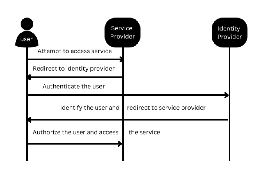

Flux de fédération
La fédération est l'endroit où le SP fait confiance aux identités fournies par un IdP. Techniquement, le fournisseur d'identités fournit un jeton de sécurité qui contient des informations sur l'utilisateur utilisé pour autoriser l'utilisateur et donner accès au service particulier.
Le flux fédéré est le suivant.
- L'utilisateur tente d'accéder au fournisseur de services à l'aide d'un navigateur.
- Le fournisseur de services envoie une demande de redirection au navigateur de l'utilisateur.
- Le navigateur connecte le fournisseur d'identités et le fournisseur d'identités effectue une authentification.
- Une fois l'authentification réussie, le fournisseur de services crée un jeton de sécurité et redirige le navigateur vers le fournisseur de services.
- Le navigateur accède au service fourni par le fournisseur de services.

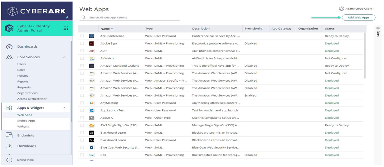

Dans le portail d'administration CyberArk, sélectionnez Applications et widgets, Applications Web, puis cliquez sur Ajouter des applications Web.
Dans l'onglet Recherche, entrez Oracle Cloud Infrastructure dans le champ Recherche et cliquez sur l'icône de recherche.
En regard d'Oracle Cloud Infrastructure, cliquez sur Ajouter.
Dans l'écran Ajouter une application Web, cliquez sur Oui pour confirmer.
Cliquez sur Fermer pour quitter le catalogue d'applications.

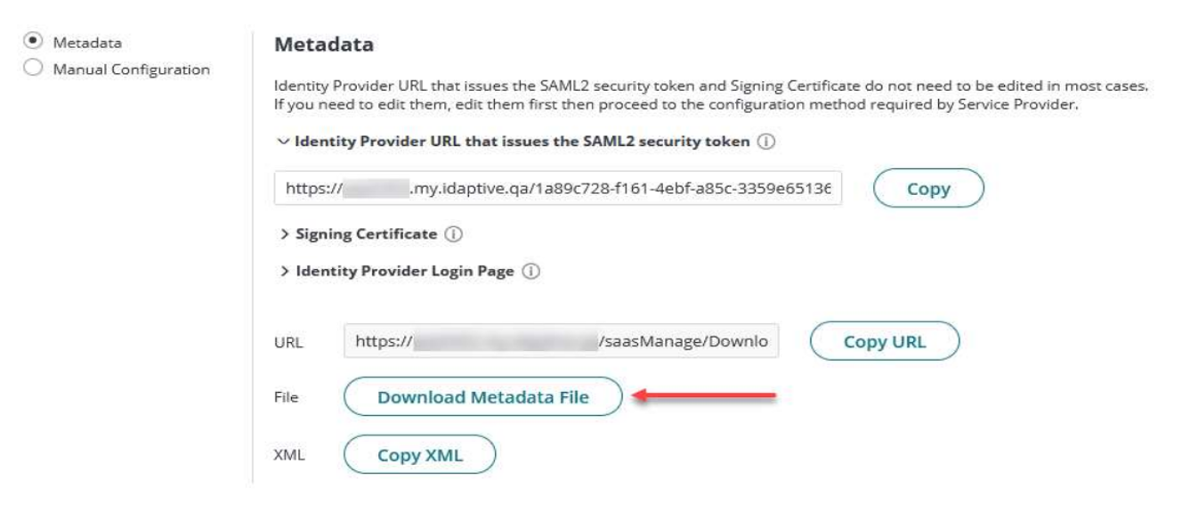

Dans la section Configuration du fournisseur d'identités, sélectionnez Métadonnées, puis cliquez sur Télécharger le fichier de métadonnées pour télécharger les métadonnées du fournisseur d'identités. Ce fichier est utilisé ultérieurement lorsque vous configurez l'intégration SAML dans Oracle Cloud Infrastructure.
Configurez l'URL du fournisseur d'identités qui émet le jeton de sécurité SAML2 et le certificat de signature, si nécessaire. Votre fournisseur de services SAML vous obligera à envoyer des valeurs de configuration de fournisseur d'identités dans une certaine méthode. Choisissez la méthode, puis suivez les instructions.

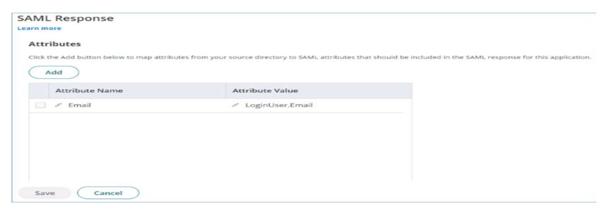

Configurez la page Réponse SAML.
Ajoutez un attribut de courriel comme indiqué dans l'image ci-dessous.

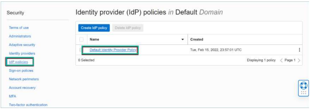

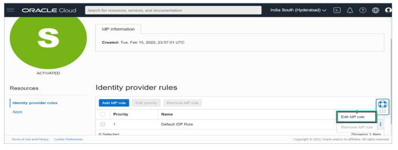

Après avoir activé le fournisseur d'identités, accédez à Stratégies de fournisseur d'identités, puis sélectionnez Stratégie de fournisseur d'identités par défaut.
Cliquez sur Modifier la règle de fournisseur d'identités et incluez le nom du fournisseur d'identités que vous avez activé précédemment dans la liste Affecter des fournisseurs d'identités et enregistrez-le. Après cet utilisateur, vous pouvez vous connecter avec les informations d'identification CyberArk à l'environnement OCI.

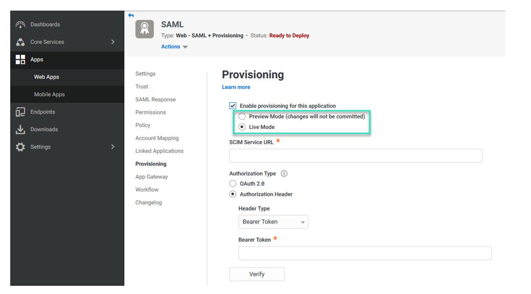

Configurez les détails suivants sous l'onglet Provisionnement de l'application CyberArk.
Dans le portail d'administration, accédez à la page Provisionnement de l'application déployée.
Sélectionnez Activer le provisionnement pour cette application.
Sélectionnez Live Mode.
Entrez l'URL SCIM du fournisseur de services pour l'URL du service SCIM.
Sélectionnez l'en-tête d'autorisation comme type d'autorisation.
Sélectionnez Header Type as Bearer et collez votre jeton d'accès (valeur codée en base de ClientID:Clientsecret) dans le champ Bearer Token.
Vérifiez la connexion.
Une fois la vérification effectuée, vous pourrez provisionner les utilisateurs et les groupes.
