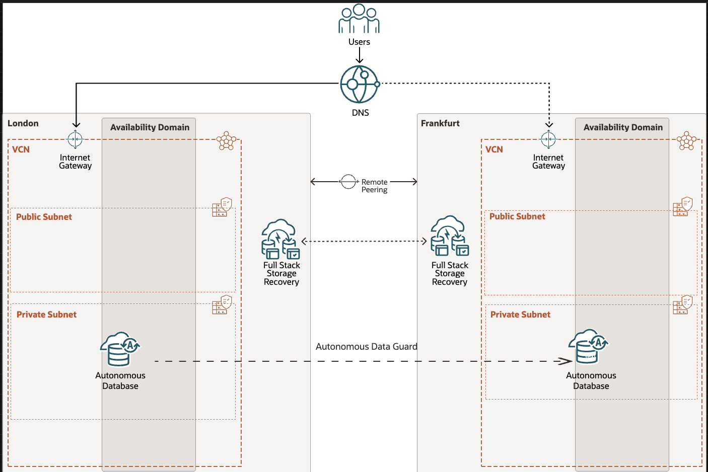

Description de l'architecture
Ce tutoriel explique comment ajouter Autonomous Database Serverless avec des clés de cryptage gérées par le client dans le plan d'exploration OCI Full Stack DR Start avec l'option Clone complet.
Dans cette configuration, la solution sans serveur Autonomous Database est configurée avec Oracle Autonomous Data Guard inter-région de la région principale à la région de secours.
Pour la configurer dans OCI Full Stack DR, veillez à ajouter la instance Autonomous Database Serverless principale dans le groupe de protection principal et la instance Autonomous Database Serverless de secours dans le groupe de protection de secours.
Cette fonctionnalité est disponible uniquement lorsque vous sélectionnez Clone complet dans le type de secours pour les propriétés de membre d'exploration de récupération après sinistre lors de l'ajout des membres sans serveur Autonomous Database.
Lors de l'exécution du plan d'exploration de démarrage, OCI Full Stack DR crée une base de données sans serveur Autonomous Database avec les clés gérées par le client fournies dans la région de secours.

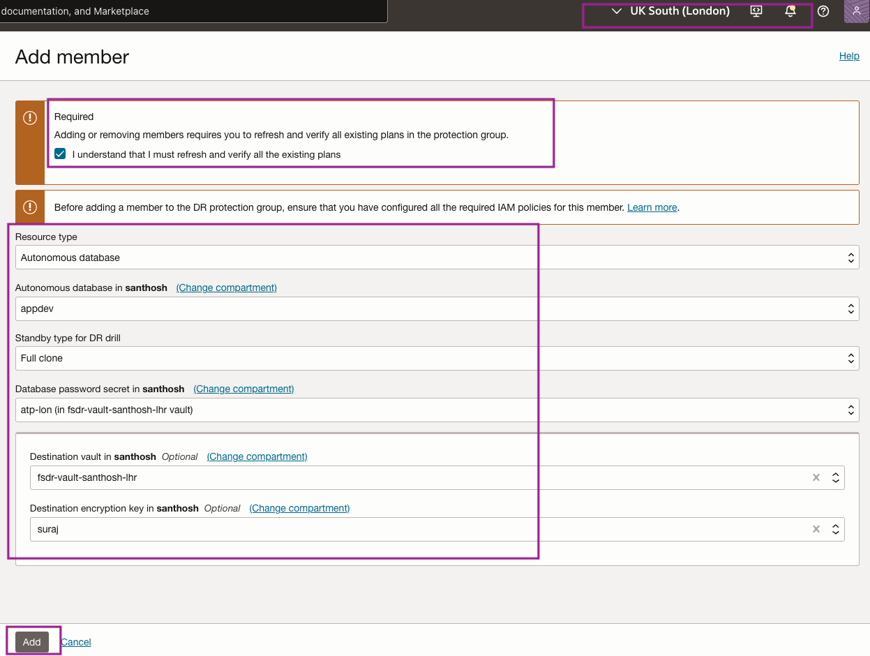

- Tâche 4 : ajoutez des membres aux groupes de protection de récupération après sinistre.

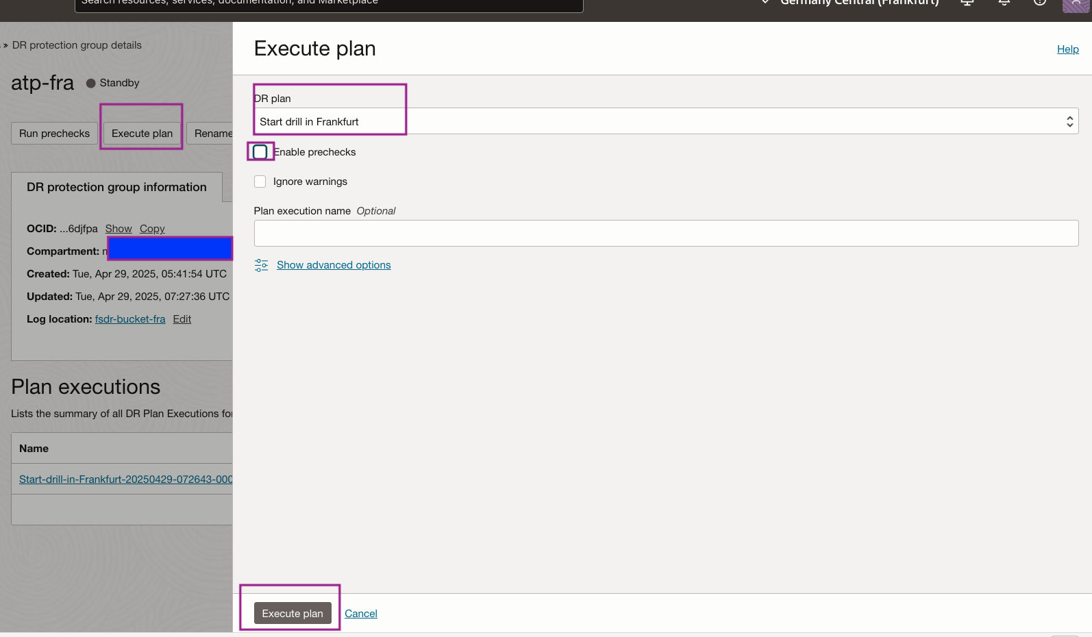

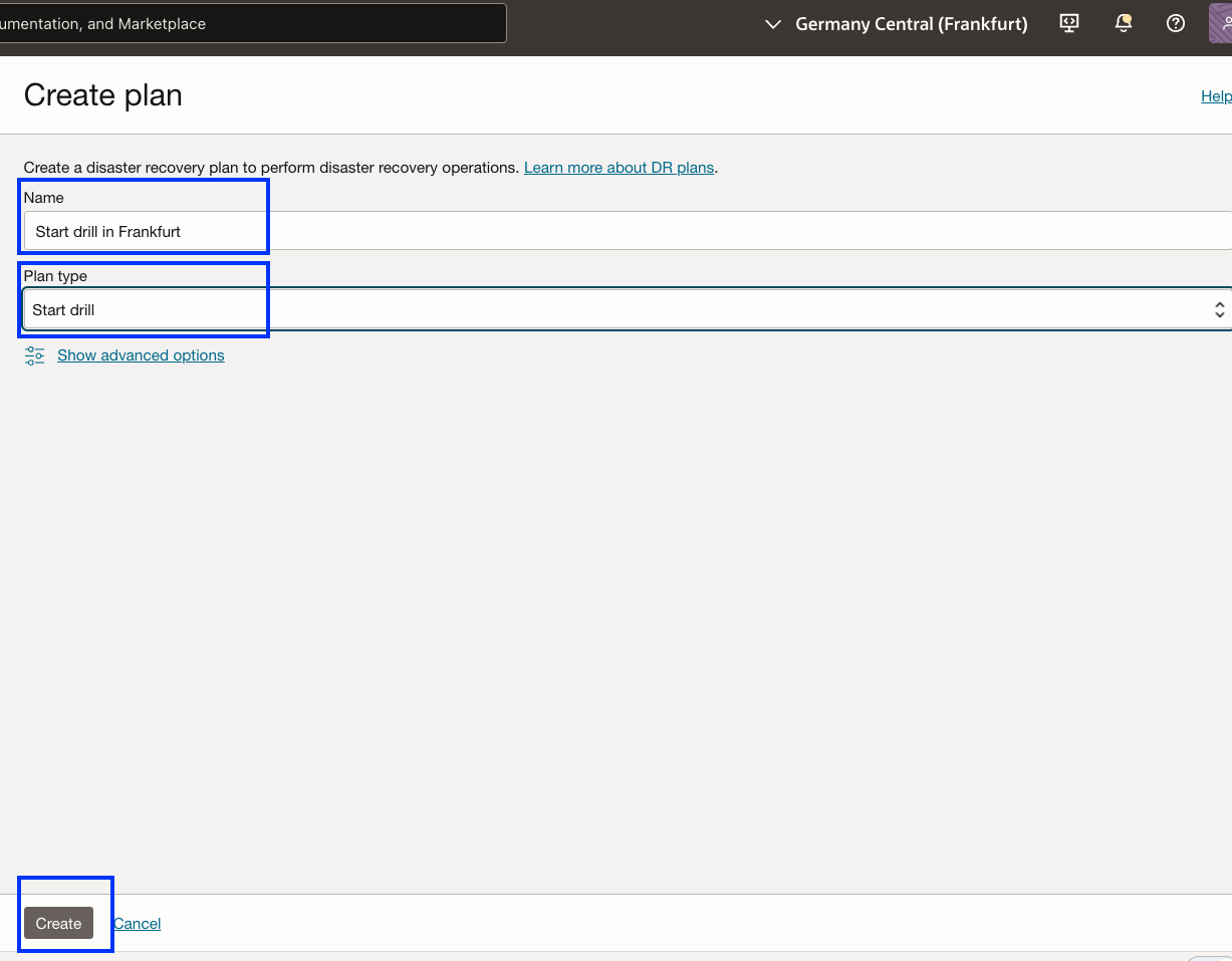

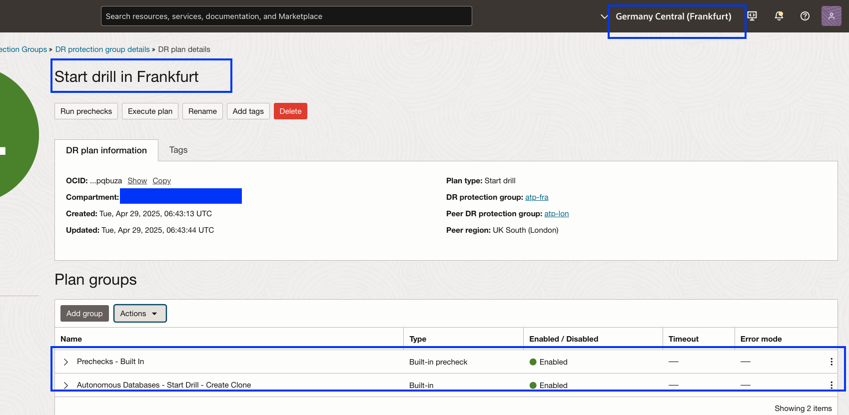

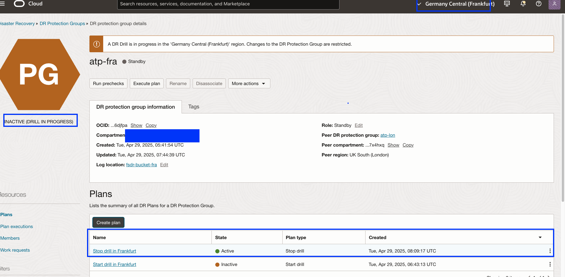

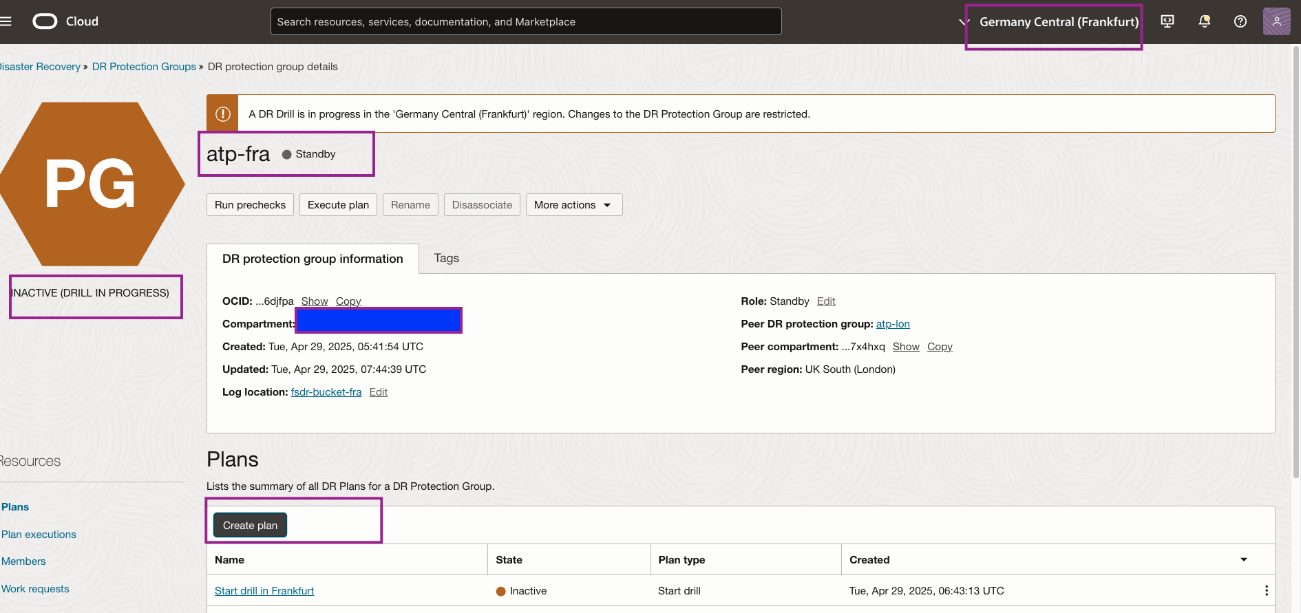

- Tâche 5 : créez le plan d'exploration de début dans la région 2.
- Tâche 6 : exécutez les prévérifications et lancez le plan d'analyse dans la région 2.

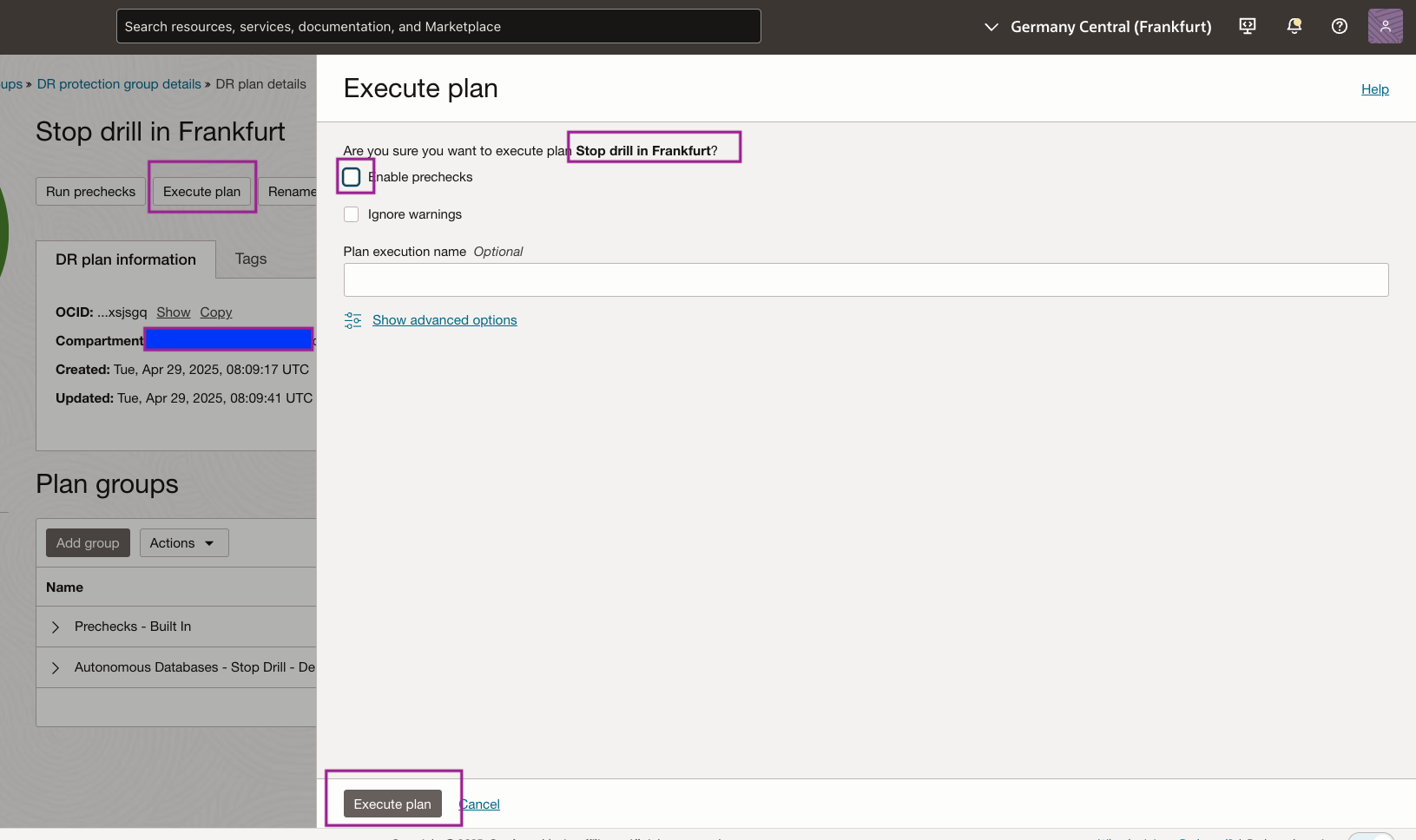

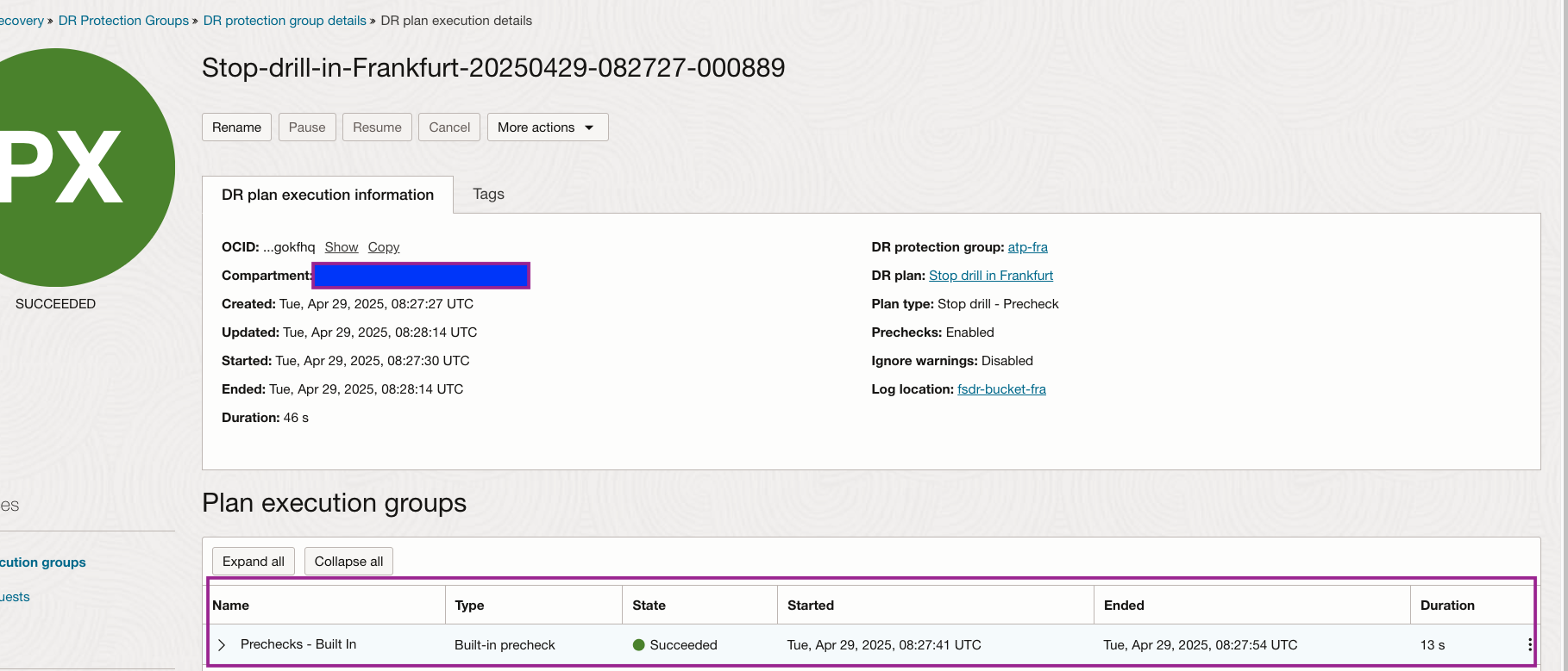

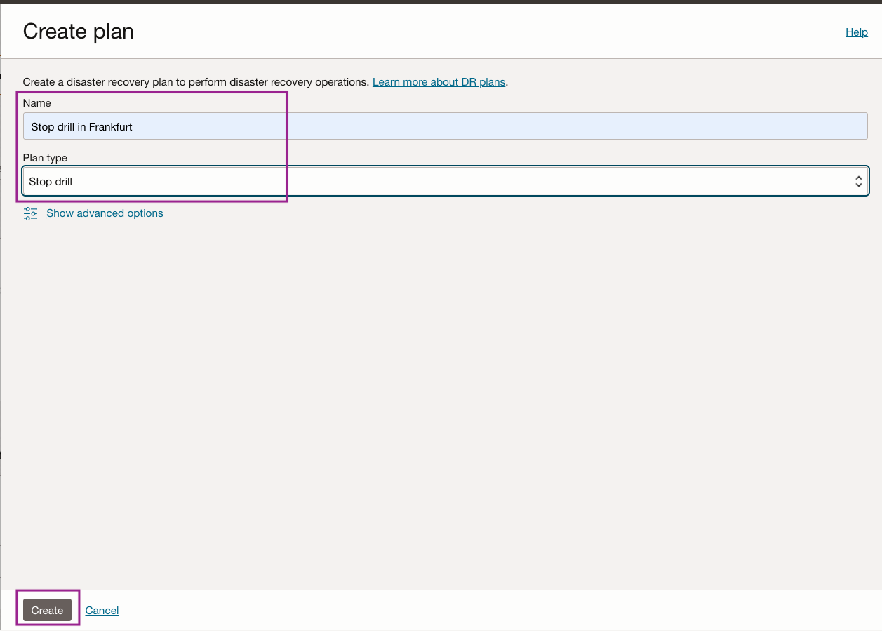

- Tâche 7 : créez un plan d'exploration d'arrêt dans la région 2.
- Tâche 8 : exécutez les prévérifications et arrêtez le plan d'analyse dans la région 2.

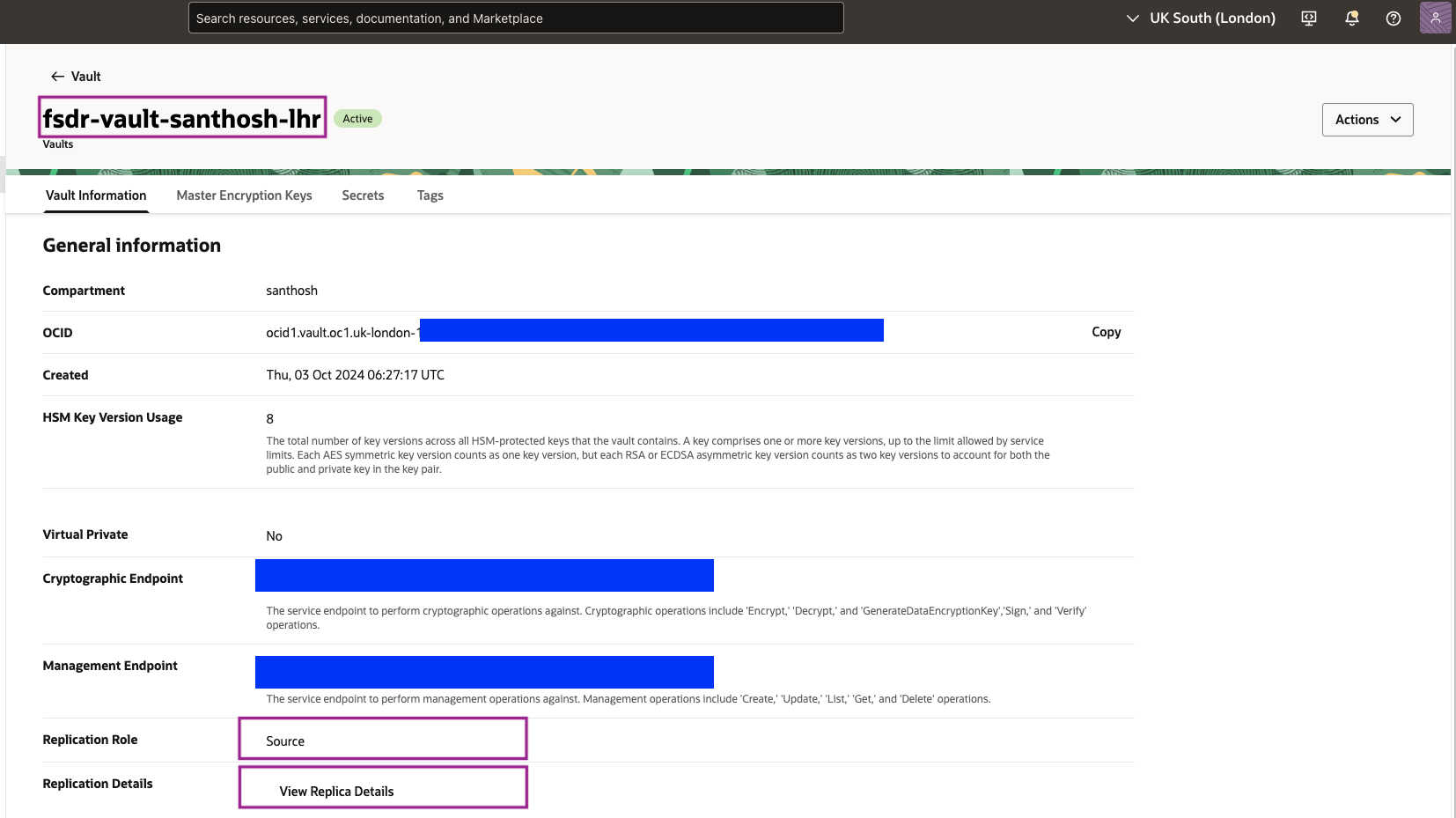

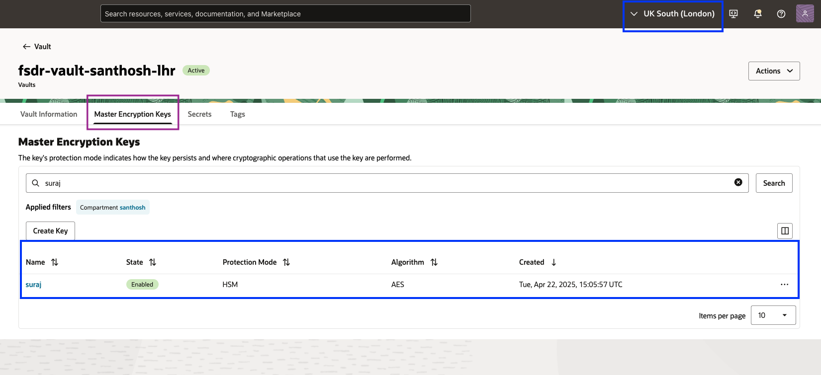

Accédez à la console OCI et accédez à Vault comme illustré à la figure 1.1.
- Assurez-vous que le contexte de région OCI est défini sur Région 1 (Londres).
- Cliquez sur Identité et sécurité.
- Cliquez sur Key Management et Secret Management.
- Cliquez sur Coffre.
- Sélectionnez le coffre
fsdr-vault-santhosh-lhr
. - Vérifiez le Rôle de réplication, qui doit s'afficher en tant que Source.
- Accédez à Clés de cryptage maître et affichez la clé
suraj
que nous utiliserons en tant que clés gérées par le client dans la base de données sans serveur Autonomous Database. - Accédez à Clés secrètes. Vous devez voir la clé secrète

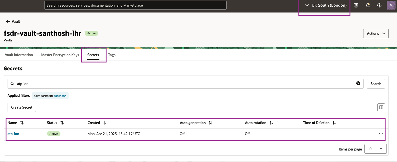

atp-lon
que nous allons utiliser lors de l'ajout de la base de données autonome en tant que membre du groupe de protection OCI Full Stack DR.
Figure 1.1 : Vérifier le coffre dans la région 1
Figure 1.2 : Vérification de la clé de cryptage maître dans la région 1
Figure 1.3 : Vérification de la clé secrète dans la région 1Remarque :
- La réplication Vault répliquera automatiquement les clés de cryptage maître de la région source vers la région de destination. Vous n'avez donc pas besoin de créer la clé de cryptage maître dans la région 2.
- Les clés secrètes (
atp-lon
) doivent être créées manuellement dans chaque région. La réplication de coffre ne répliquera pas les clés secrètes.

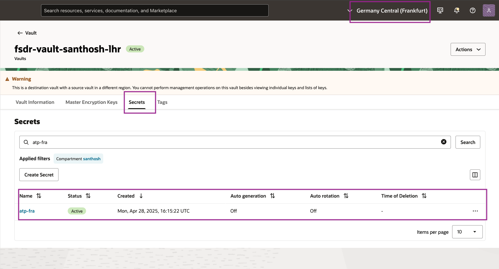

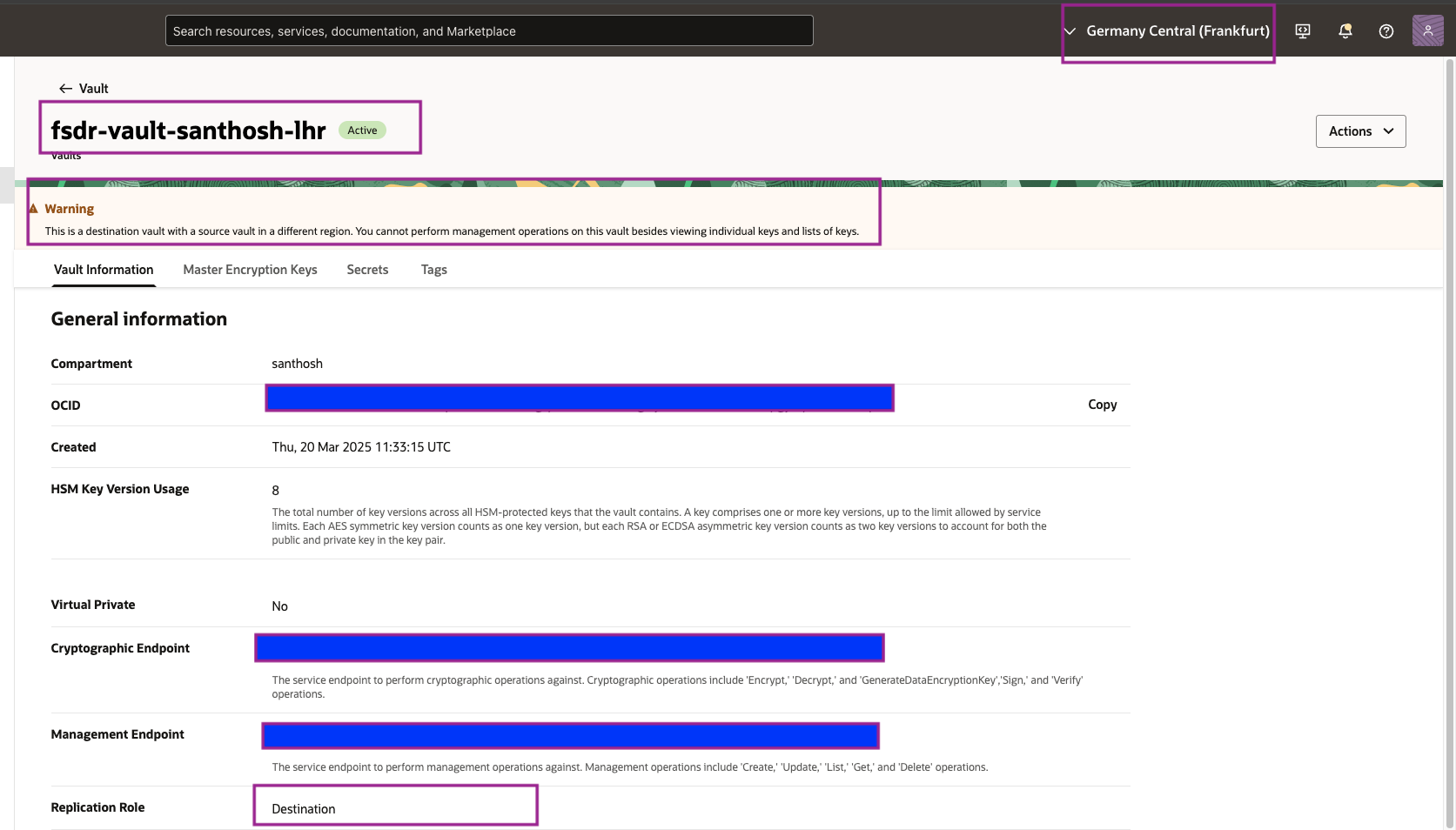

Accédez à la console OCI et accédez à Vault comme illustré à la figure 1.4.
- Assurez-vous que le contexte de région OCI est défini sur Région 1 (Francfort).

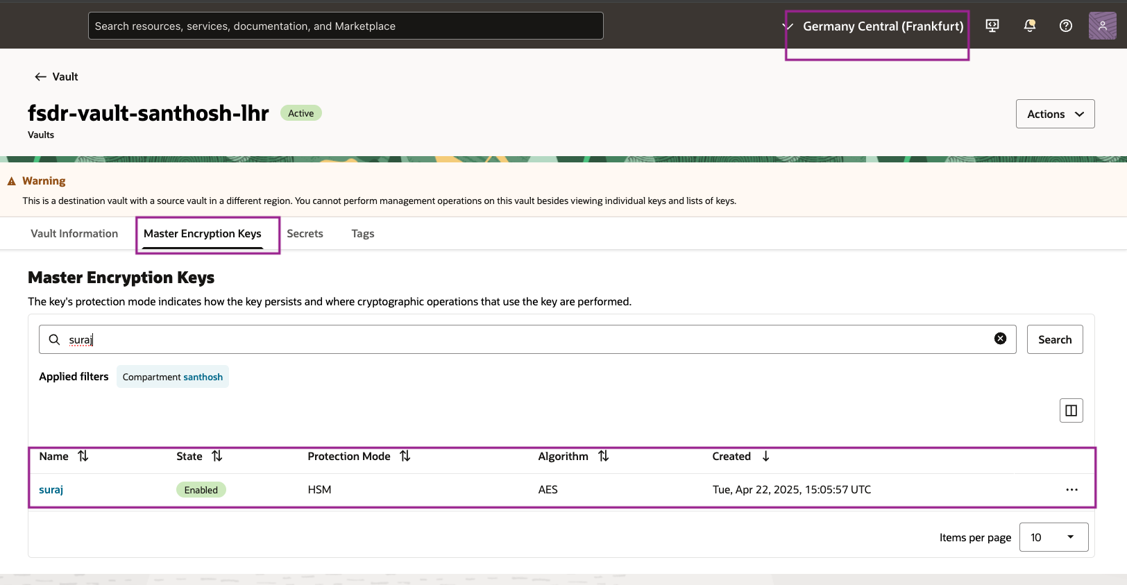

. - Vérifiez le Rôle de réplication, qui doit s'afficher comme Destination.
suraj
atp-fra
Figure 1.4 : Vérifier le coffre dans la région 2
Figure 1.5 : Vérification de la clé de cryptage maître dans la région 2
Figure 1.6 : Vérification de la clé secrète dans la région 2Remarque : les clés secrètes (
atp-fra

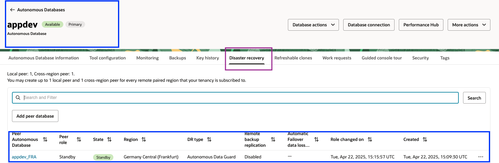

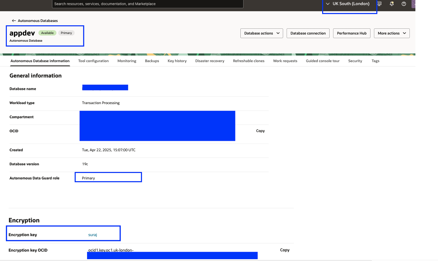

Accédez à la console OCI et accédez à Bases de données autonomes comme illustré à la figure 2.1.
- Cliquez sur Oracle Database.
- Cliquez sur Autonomous Database.
- Sélectionnez la base de données
appdev
. - La base de données
appdev
aura le rôle Principal. - Accédez à la section Encrption dans les informations sur Autonomous Database.
- Cliquez sur Récupération après sinistre.
- Vérifiez les détails de la base de données autonome homologue. Il doit afficher le nom de la base de données, le rôle d'homologue, la région, le type de récupération après sinistre. Oracle Autonomous Data Guard sera activé dans la région 2 (Francfort).
Figure 2.1 : Vérification de la clé CMK ADB dans la région 1
Figure 2.2 : Vérification d'Autonomous Data Guard dans la région 1 -

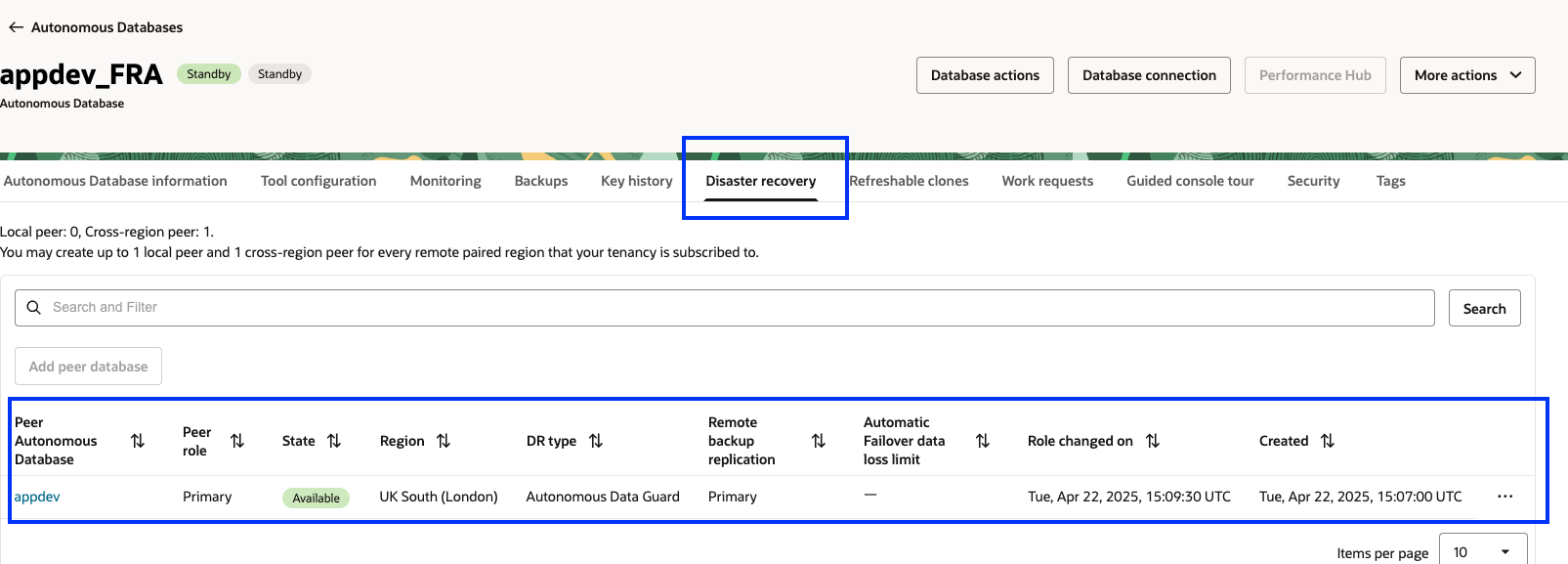

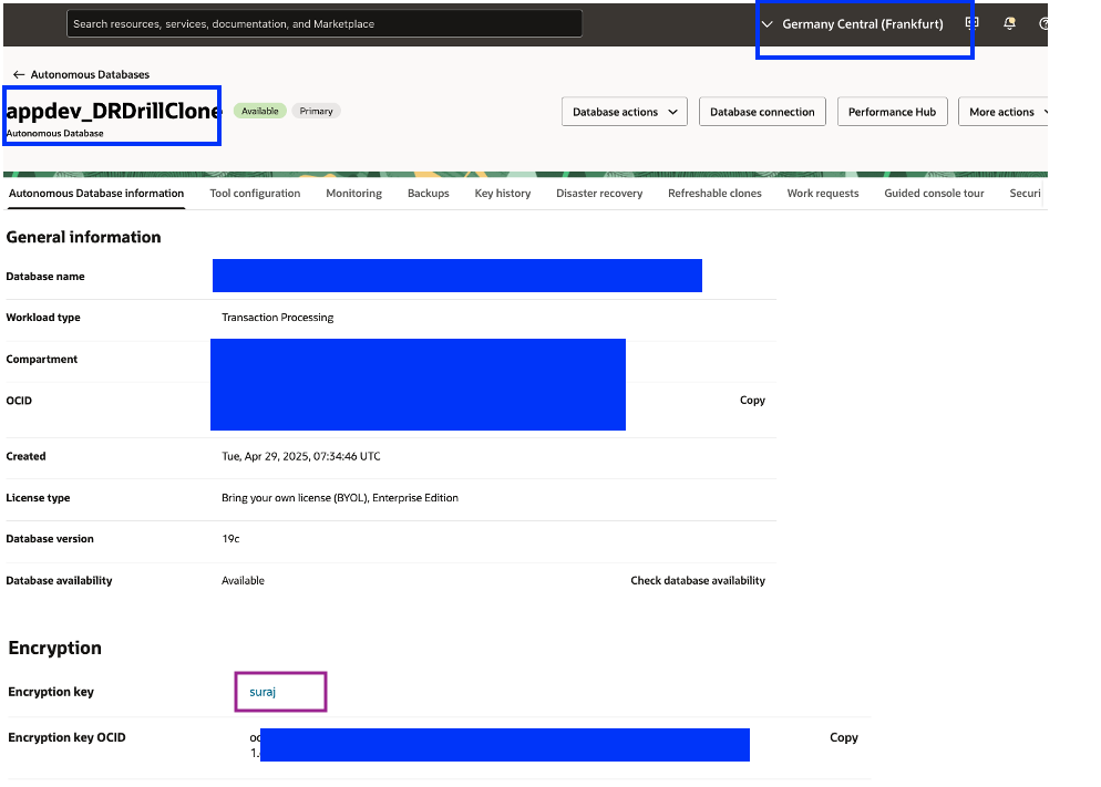

Accédez à la console OCI et accédez à Bases de données autonomes comme illustré à la figure 2.3.

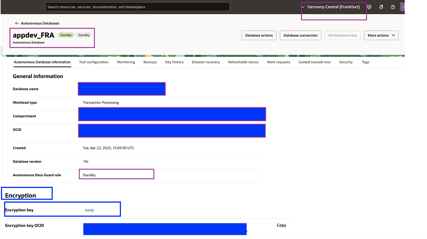

appdev_FRA
appdev_FRA
aura le rôle De secours. - Accédez à la section Encrption dans les informations sur Autonomous Database.
- Vérifiez les détails de la base de données autonome homologue. Il doit afficher le nom de la base de données, le rôle d'homologue, la région, le type de récupération après sinistre. Oracle Autonomous Data Guard sera activé dans la région 1 (Londres).
Figure 2.3 : Vérification de la clé CMK ADB dans la région 2
Figure 2.4 : Vérification d'Autonomous Data Guard dans la région 2

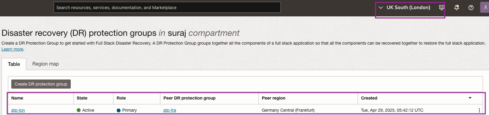

Tâche 3.1 : créer un groupe de protection dans la région 1

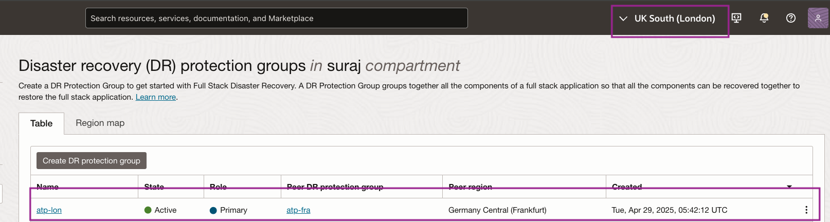

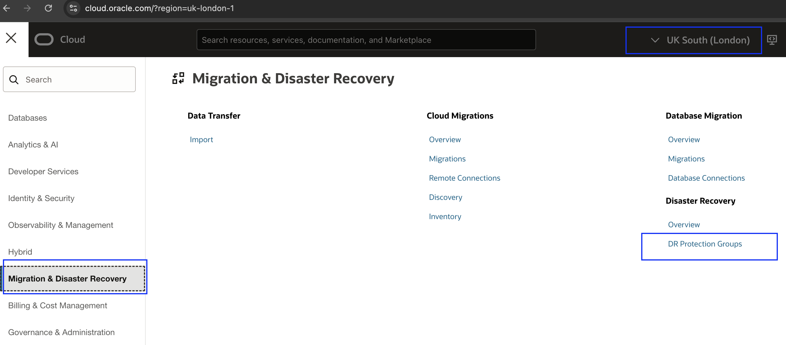

Accédez à la console OCI et accédez à Groupes de protection de récupération après sinistre, comme illustré à la figure 3.1.
- Cliquez sur Migration et récupération après sinistre.
- Cliquez sur Groupes de protection de récupération après sinistre.
Figure 3.1 : Accéder aux groupes de protection de récupération après sinistre -

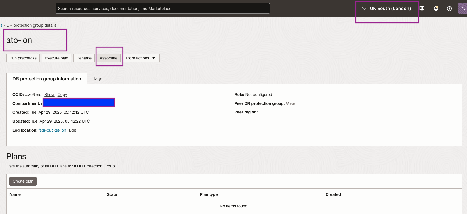

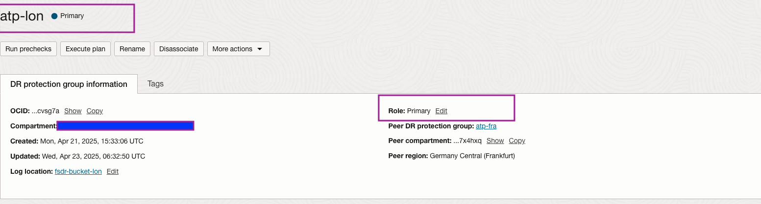

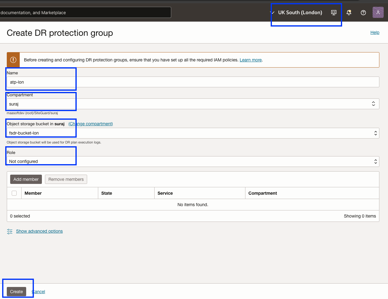

Créez un groupe de protection de récupération après sinistre de base (DRPG) dans la région 1, comme illustré à la figure 3.2. Le pair, le rôle et les membres seront affectés dans les étapes ultérieures.
- Sélectionnez le compartiment dans lequel le DRPG doit être créé.
- Cliquez sur Créer un groupe de protection de récupération après sinistre.
- Entrez le nom du DRPG.
- Sélectionnez le bucket OCI Object Storage pour les journaux OCI Full Stack DR.
- Cliquez sur Créer.
Figure 3.2 : Paramètres nécessaires à la création d'un groupe de protection de récupération après sinistre dans la région 1

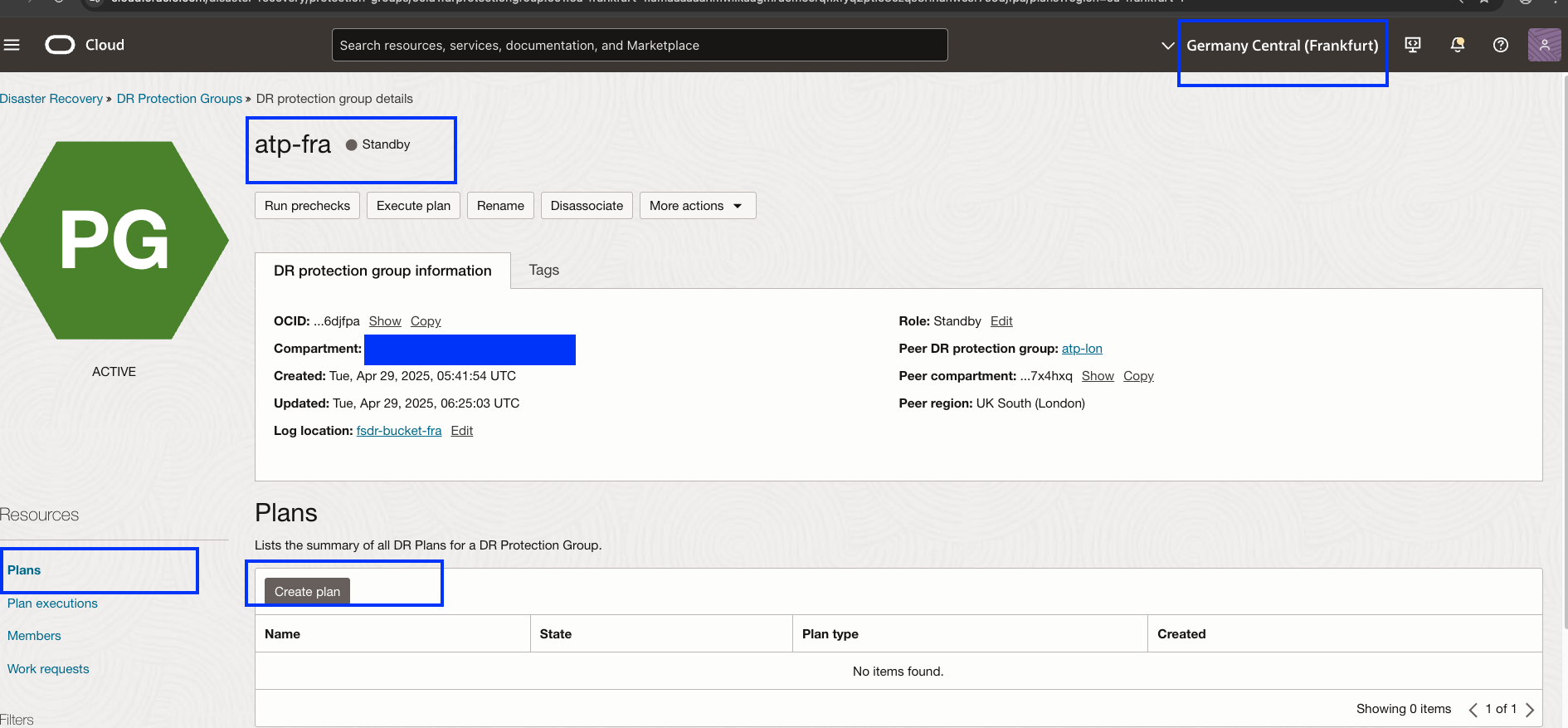

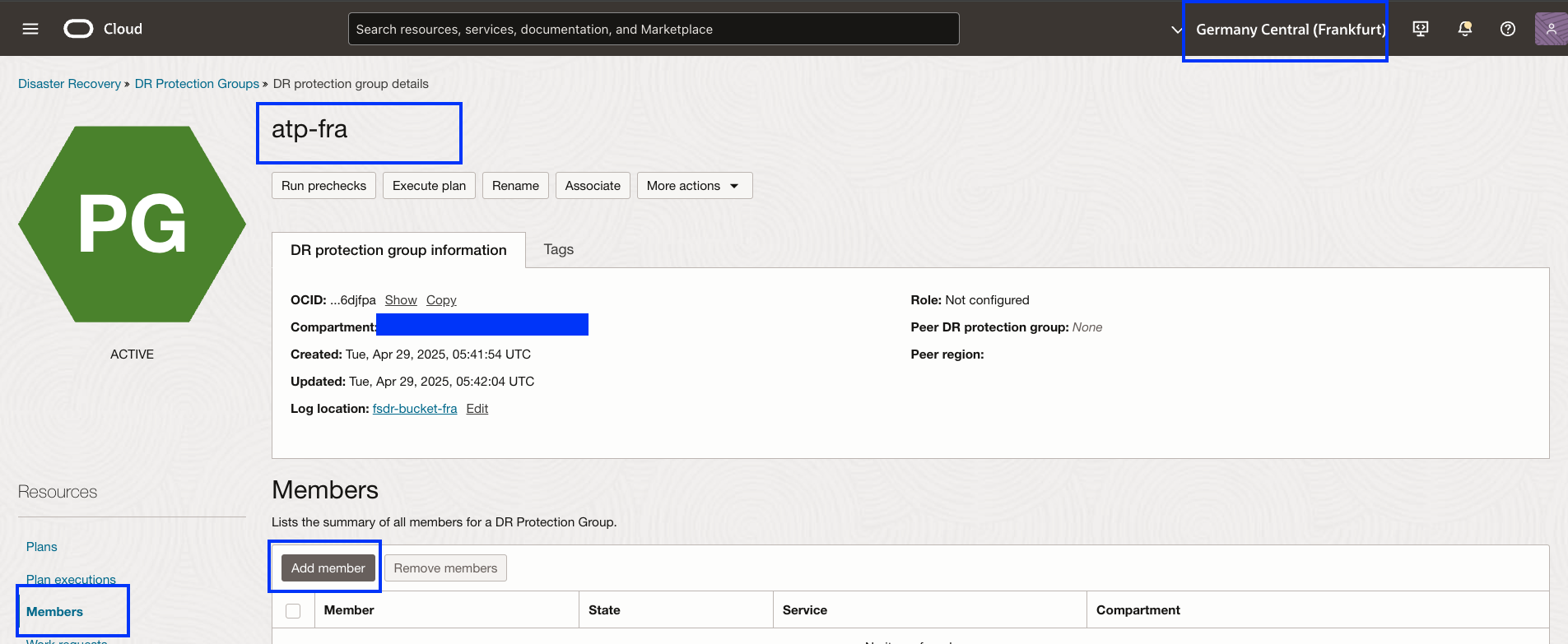

Tâche 3.2 : créer un groupe de protection dans la région 2

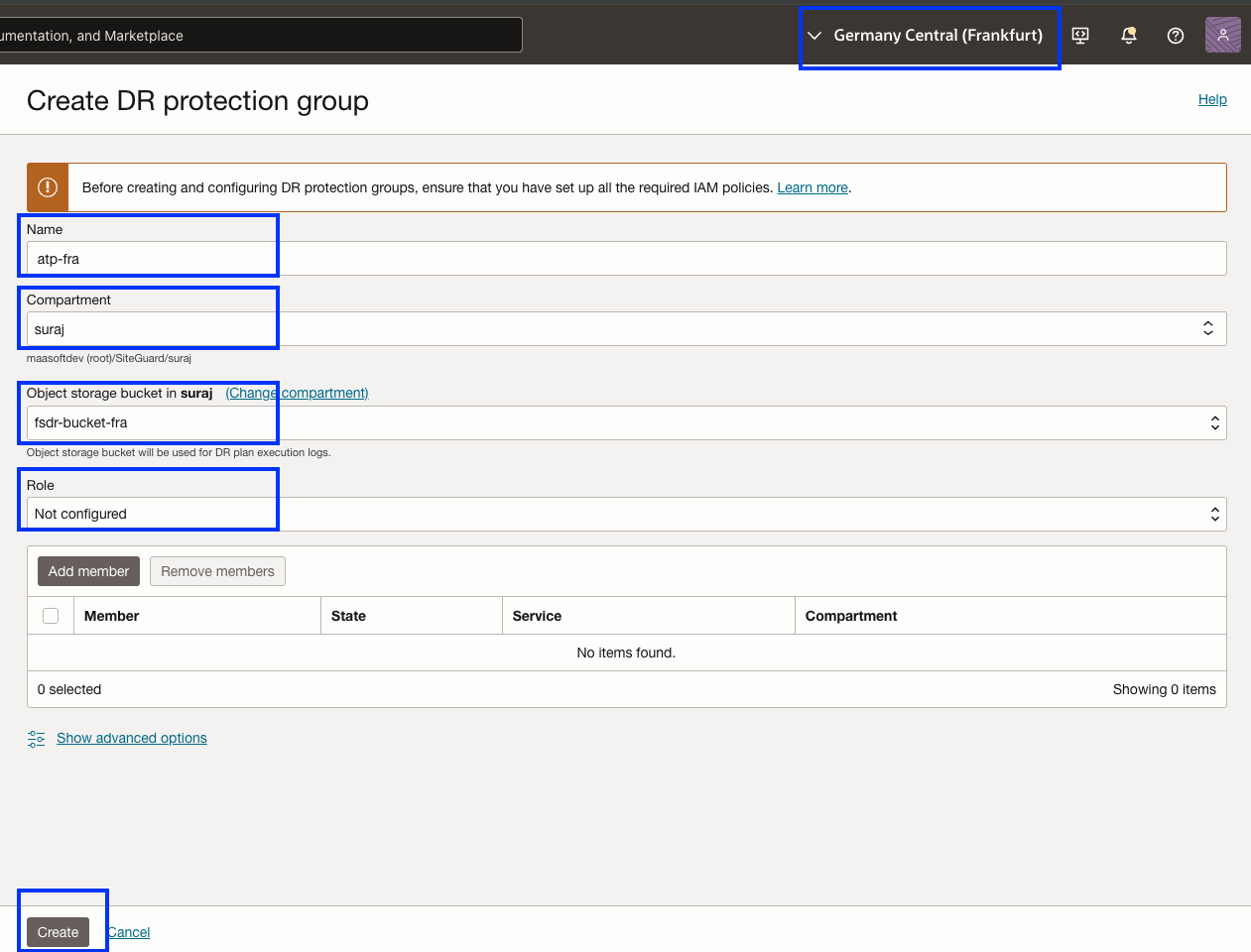

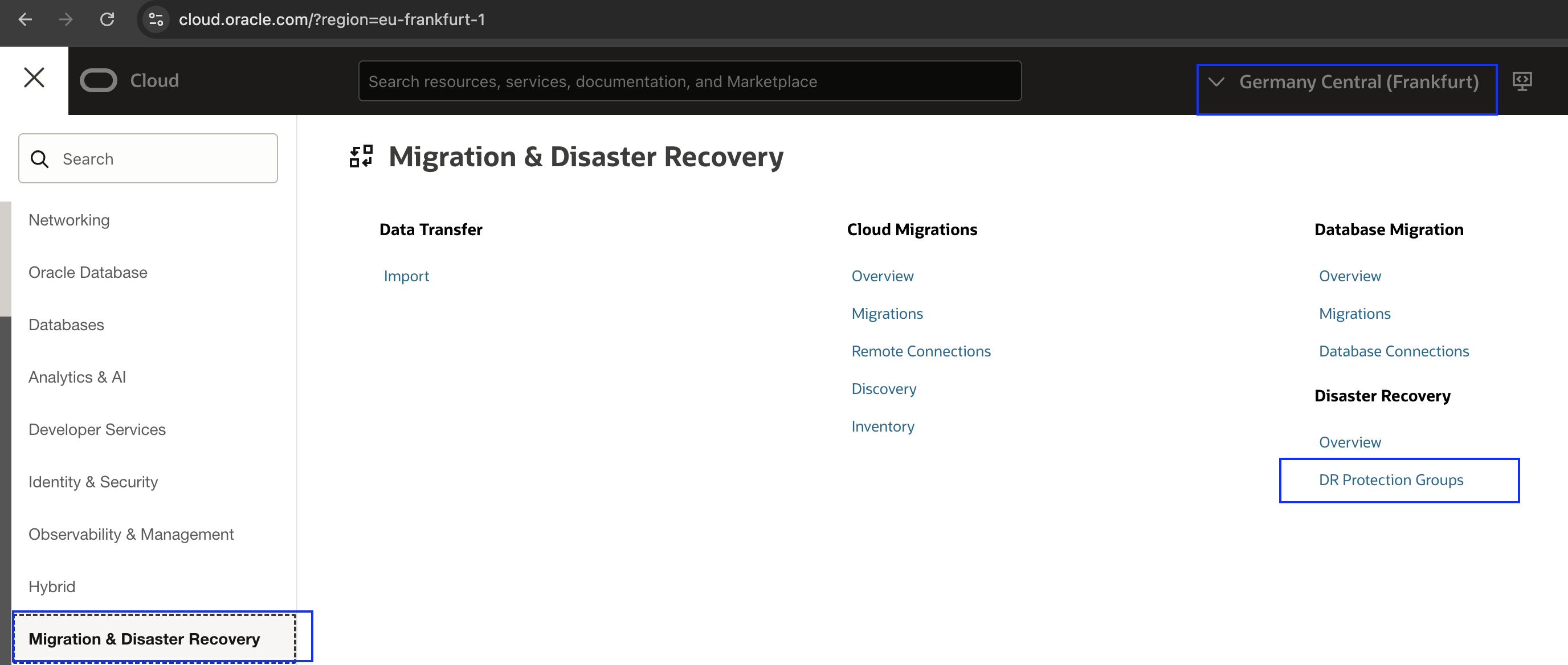

Accédez à la console OCI et accédez à Groupes de protection de récupération après sinistre, comme illustré à la figure 3.3.
- Assurez-vous que le contexte de région OCI est défini sur Région 2 (Francfort).
Figure 3.3 : Accédez aux groupes de protection de récupération après sinistre. -
Créez un groupe de protection de récupération après sinistre de base (DRPG) dans la région 2, comme illustré à la figure 3.4. Le pair, le rôle et les membres seront affectés dans les étapes ultérieures.
Figure 3.4 : Paramètres nécessaires à la création d'un groupe de protection de récupération après sinistre dans la région 2

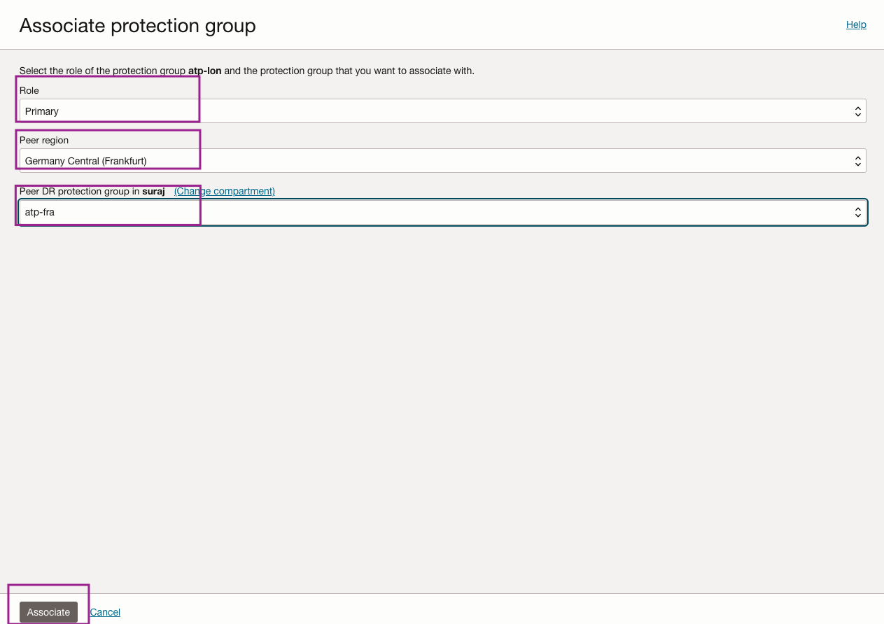

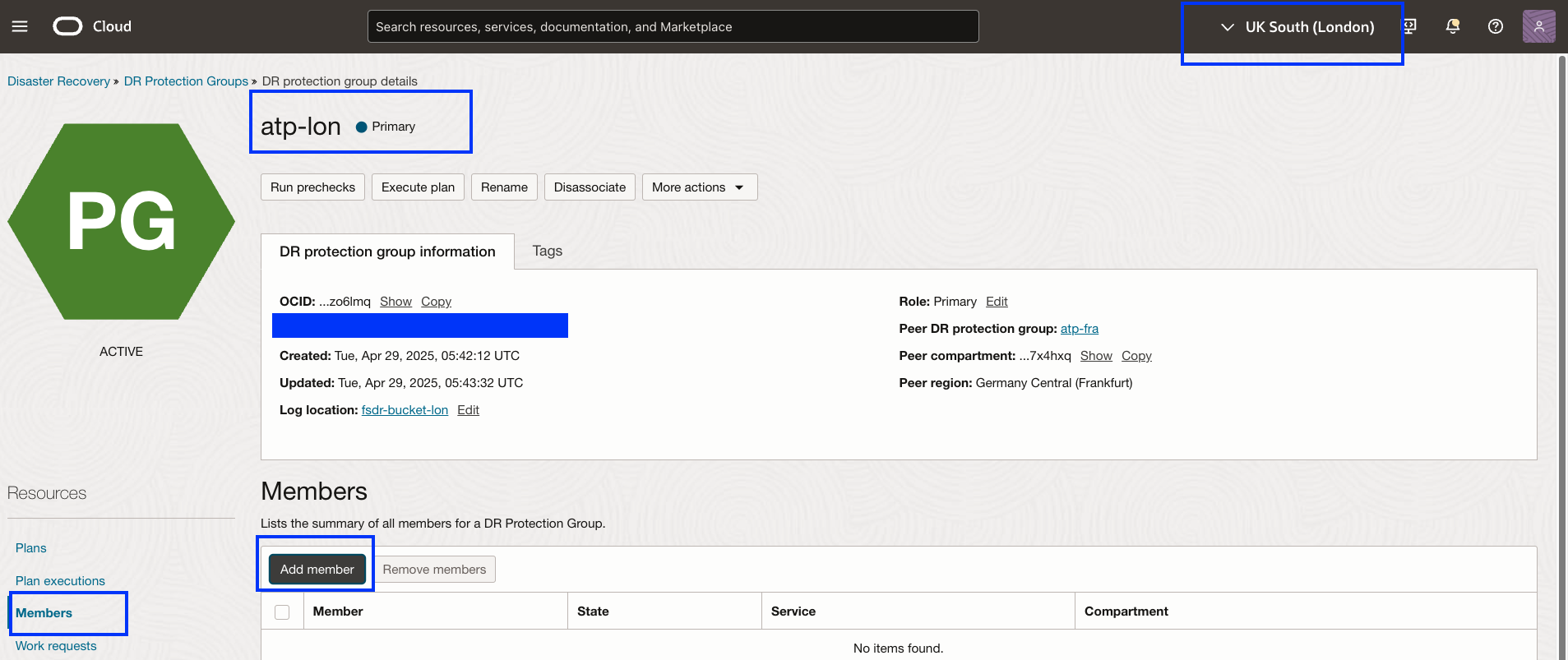

Tâche 3.3 : Associer des groupes de protection dans les régions 1 et 2
Associez les DRPG de chaque région en tant qu'homologues les uns des autres et affectez les rôles homologues de la base de données principale et de la base de données de secours. Les rôles principal et de secours sont automatiquement modifiés par OCI Full Stack DR dans le cadre de toute opération de récupération après sinistre/exécution de plan de récupération après sinistre. Il n'est pas nécessaire de gérer les rôles manuellement à tout moment.
Accédez à la page Détails du groupe de protection de récupération après sinistre.
- Cliquez sur Associer pour lancer le processus.
Figure 3.5 Début de l'association DRPG -
Entrez les paramètres comme indiqué dans l'image suivante.
- Rôle : sélectionnez le rôle Principal. OCI Full Stack DR affecte automatiquement le rôle de secours à la région 2.
- Région homologue : sélectionnez la région 2 (Francfort), où l'autre DRPG a été créé.
- Groupe de protection de récupération après sinistre homologue : sélectionnez le DRPG homologue créé.
- Cliquez sur Associer.
Figure 3.6 : Paramètres nécessaires pour associer les DRPG
OCI Full Stack DR affiche un exemple tel qu'illustré dans l'image suivante, une fois l'association terminée.
Le DRPG principal actuel est Londres (région 1).
Le DRPG homologue de secours actuel est Francfort (région 2).
Figure 3.7 : Affichage de la relation entre pairs du point de vue de chaque DRPG
Les mêmes informations peuvent être trouvées chaque fois que le contexte/la vue est d'une perspective globale affichant tous les groupes de protection de récupération après sinistre, comme illustré dans l'image suivante.
Figure 3.8 : Affichage de la relation homologue du point de vue DRPG global
Tâche 4 : ajouter des membres aux groupes de protection de récupération après sinistre
Remarque : vous devez déjà avoir créé la solution sans serveur Autonomous Database avec Oracle Autonomous Data Guard inter-région avec des clés gérées par le client activées de la région 1 à la région 2. Si ce n'est pas le cas, créez-le conformément aux prérequis.
Tâche 4.1 : Ajouter des membres au DRPG dans la région 1
Sélectionnez le DRPG dans la région 1 comme indiqué dans l'image suivante.
- Assurez-vous que le contexte de région OCI est Région 1 (Londres).
- Sélectionnez le DRPG dans la région 1.
- Sélectionnez membres.
- Cliquez sur Ajouter un membre pour lancer le processus.
Figure 4.1 : Procédure d'ajout de membres au groupe de protection de récupération après sinistre dans la région 1 -
Ajoutez une base de données autonome en tant que membre.
- Accuser réception d'un avertissement concernant les plans de récupération après sinistre.
- Entrez Compute en tant que membre de la base de données autonome.
- Sélectionnez
appdev
en tant que base de données autonome. Il s'agit de la base de données principale. - Sélectionnez Clone complet dans Type de secours pour l'exploration de récupération après sinistre. C'est très important, car la nouvelle fonctionnalité des clés gérées par le client sans serveur d'Autonomous Database n'est applicable que si vous sélectionnez le clone complet. La sélection de clés gérées par le client n'est pas disponible pour deux options de clone.
- Sélectionnez
atp-lon
en tant que clé secrète de mot de passe de base de données. Ce mot de passe d'administrateur sera utilisé pour créer la base de données clone lors du démarrage de l'exploration. - Sélectionnez
en tant que coffre de destination. - Sélectionnez
suraj
en tant que clé de cryptage de destination. - Vérifiez tous les détails et cliquez sur Ajouter.
Figure 4.2 : Ajout de ADB-S au DRPG dans la région 1
Grâce à cela, nous avons ajouté les membres requis au groupe de protection de récupération après sinistre dans la région 1.
Tâche 4.2 : Ajouter des membres au DRPG dans la région 2
Sélectionnez le DRPG dans la région 2 comme indiqué dans l'image suivante.
- Assurez-vous que le contexte de région OCI est Région 1 (Francfort).
- Sélectionnez le DRPG dans la région 2.
Figure 4.3 : Procédure d'ajout de membres au groupe de protection de récupération après sinistre dans la région 2 -
- Sélectionnez
appdev_FRA
en tant que base de données autonome. Il s'agit de la base de données de secours. - Sélectionnez le clone complet dans Type de secours pour l'exploration de récupération après sinistre. Remarque : cette étape est importante, car la nouvelle fonctionnalité des clés gérées par le client sans serveur Autonomous Database est applicable uniquement si vous sélectionnez le clone complet. La sélection de clés gérées par le client n'est pas disponible pour deux options de clonage.
- Sélectionnez
atp-fra
suraj
Figure 4.4 : Ajout de ADB-S au DRPG dans la région 2
Grâce à cela, nous avons ajouté les membres requis au groupe de protection de récupération après sinistre dans la région 2.

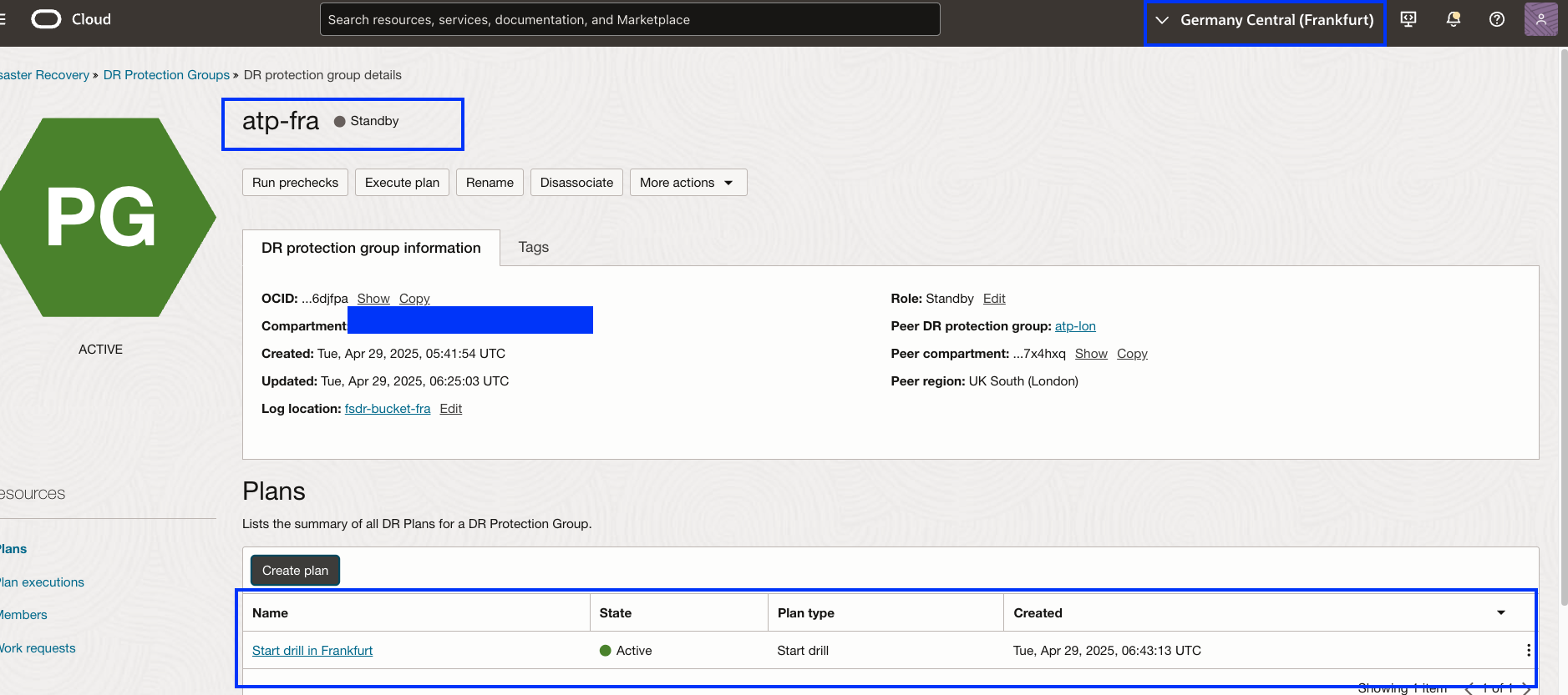

Tâche 5.1 : Créer un plan de récupération après sinistre pour l'exploration de début
Créez un plan Start Drill en sélectionnant le DRPG dans la région 2 (Francfort).
- Assurez-vous que le contexte de région OCI est Région 2 (Francfort).
- Sélectionnez le DRPG de secours dans la région 2.
- Sélectionnez Plans.
- Cliquez sur Créer un plan pour lancer le processus.
Figure 5.1 : Comment commencer à créer un plan d'exploration de début dans la région 2 -
Créez un plan d'exploration de début.
- Entrez un nom simple et significatif pour l'analyse de démarrage. Le nom devrait être aussi court que possible mais facile à comprendre en un coup d'œil pour aider à réduire la confusion et l'erreur humaine pendant une crise.
- Sélectionnez Type de plan dans Lancer l'analyse.
Figure 5.2 : Paramètres nécessaires à la création d'un plan d'exploration de démarrage de récupération après sinistre -
Le groupe de protection de récupération après sinistre de secours dans la région 2 doit maintenant avoir un plan d'exploration de début, comme illustré dans l'image suivante. Ils aideront à créer un clone complet d'Autonomous Database Serverless dans la région 2 à partir de l'instance Autonomous Database Serverless principale exécutée dans la région 1.
Figure 5.3 : Affichage du plan de récupération après sinistre de début qui doit exister dans la région 2 avant de poursuivre
Tâche 6 : exécuter les prévérifications et lancer le plan d'analyse dans la région 2
Le plan d'exploration de début créé dans la tâche 5 contient des étapes préremplies pour les tâches de récupération intégrées à OCI Full Stack DR.
Vérifiez le plan Start Drill.
Figure 6.1 : Groupes de plans pour le plan d'exploration de début

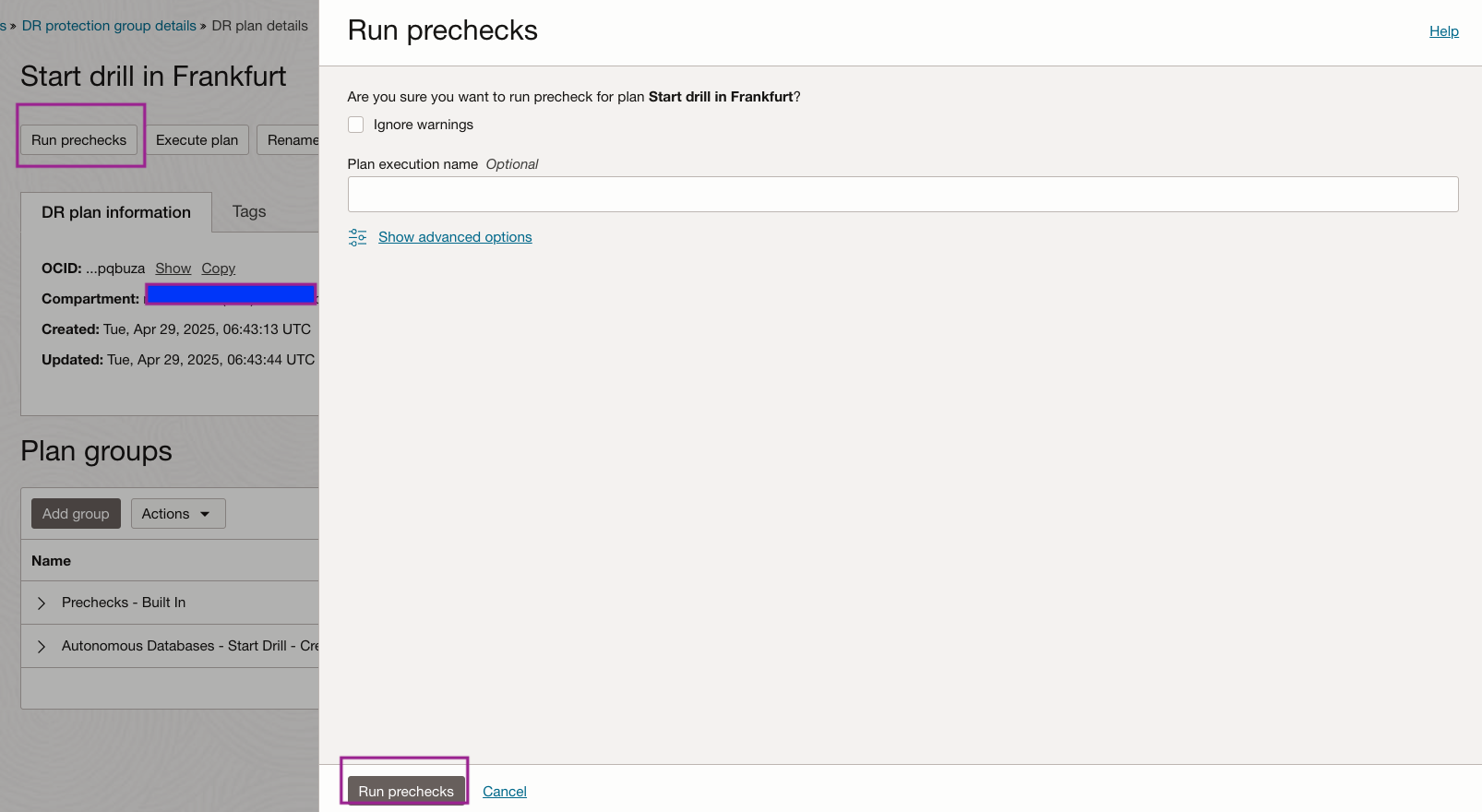

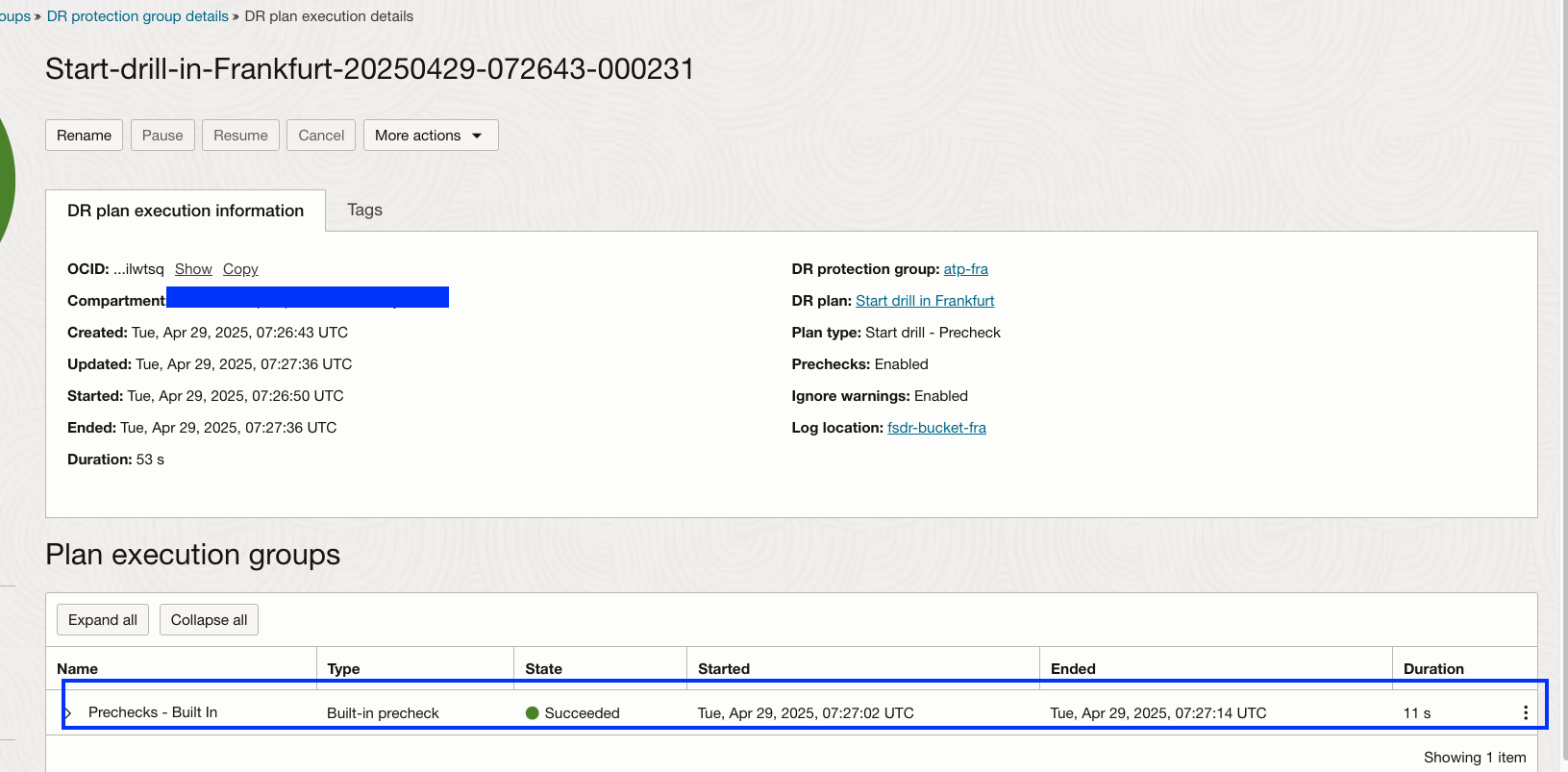

Tâche 6.1 : Exécuter des prévérifications pour le plan d'exploration de début
- Assurez-vous que le contexte de région est défini sur la région de secours 2.
- Assurez-vous que le groupe de protection de récupération après sinistre correct dans la région 2 est sélectionné. Il doit être le rôle de secours.
- Cliquez sur le nom du plan d'exploration de début.
- Cliquez sur Exécuter les prévérifications.
Figure 6.2 : Montrer comment exécuter des prévérifications du plan d'exploration de début
Figure 6.2 : Affichage des prévérifications terminées du plan d'exploration de début

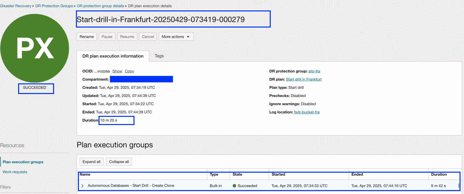

Tâche 6.2 : Exécuter l'exploration de début dans la région 2
Exécutez le plan de récupération après sinistre d'exploration de démarrage. Cette opération créera une instance Autonomous Database Serverless avec des clés gérées par le client dans la région 2.
Cliquez sur Exécuter le plan.
Désélectionnez Activer les prévérifications, car elles ont déjà été exécutées dans la tâche 6.1.
Cliquez sur Exécuter le plan de récupération après sinistre pour commencer.
Figure 6.3 : Montrer comment exécuter le plan d'exploration de débutSurveillez le plan d'exploration de début. L'exécution du plan d'exploration de début s'est terminée avec succès en environ 10 minutes.
Figure 6.4 : Affichage d'une exécution de plan d'exploration de début terminée. -
Validez la base de données sans serveur Autonomous Database (
appdev_DRDrillClone
) utilisée dans la région 2. Accédez à Autonomous Database à partir de la section Oracle Database. Vous pouvez constater qu'une base de données clone complète est créée et prête à être utilisée. Vous pouvez également vérifier que les clés fournies gérées par le client dans les propriétés de membre OCI Full Stack DR ont été utilisées.
Figure 6.5 : Création de l'affichage du clone ADB. -

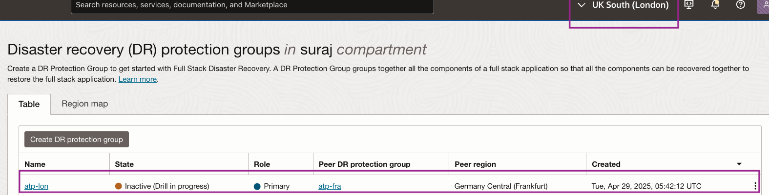

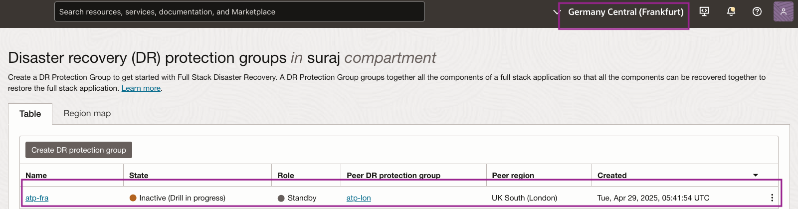

Vérifiez le statut du groupe de protection de récupération après sinistre. Comme le plan d'exploration de début a été exécuté, le statut du groupe de protection de récupération après sinistre est Inactif (exploration en cours). Pour le rendre actif, vous devez exécuter le plan d'exploration d'arrêt, comme nous le faisons dans la tâche suivante.
Figure 6.6 : Analyse en cours dans la région 2
Figure 6.7 : Analyse en cours dans la région 1Remarque : les rôles du groupe de protection seront modifiés uniquement pour les exécutions réussies des plans de récupération après sinistre de permutation et de basculement.

Créez un plan d'exploration d'arrêt en sélectionnant le DRPG dans la région 2 (Francfort).
Figure 7.1 : Procédure de création d'un plan d'exploration d'arrêt dans la région 2 -
Créez un plan d'exploration d'arrêt.
- Entrez un nom simple et significatif pour l'analyse d'arrêt.
- Sélectionnez Type de plan dans Arrêter l'exploration.
Figure 7.2 : Paramètres nécessaires à la création d'un plan d'exploration d'arrêt de récupération après sinistre -
Le groupe de protection de récupération après sinistre de secours dans la région 2 doit maintenant avoir un plan d'exploration d'arrêt, comme illustré dans l'image suivante. Ils permettent de mettre fin au clone complet créé lors de l'exécution du plan d'exploration de début.
Figure 5.3 : Affichage du plan d'exploration d'arrêt qui doit exister dans la région 2 avant de poursuivre

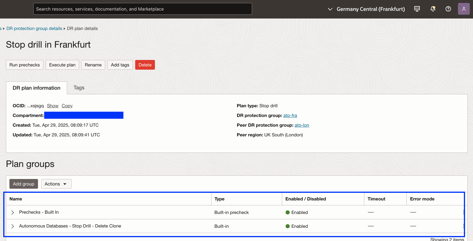

Vérifiez le plan d'exploration d'arrêt.
Figure 8.1 : Groupes de plans pour le plan d'exploration de début

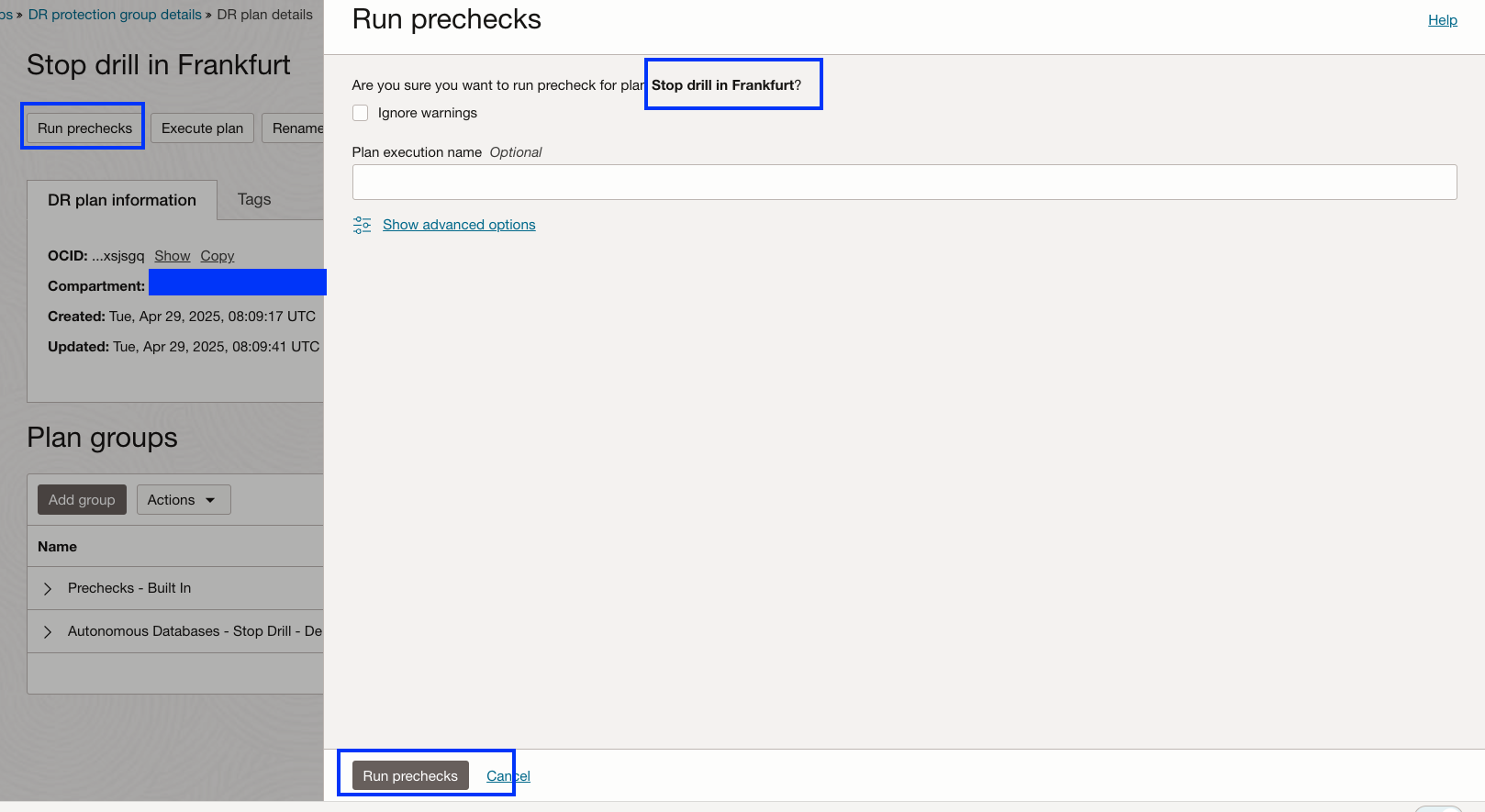

Tâche 8.1 : Exécuter des prévérifications pour le plan d'analyse d'arrêt
- Cliquez sur le nom du plan d'exploration d'arrêt.
Figure 8.2 : Montrer comment exécuter des prévérifications du plan d'exploration d'arrêt
Figure 8.3 Affichage des prévérifications terminées du plan d'exploration d'arrêt

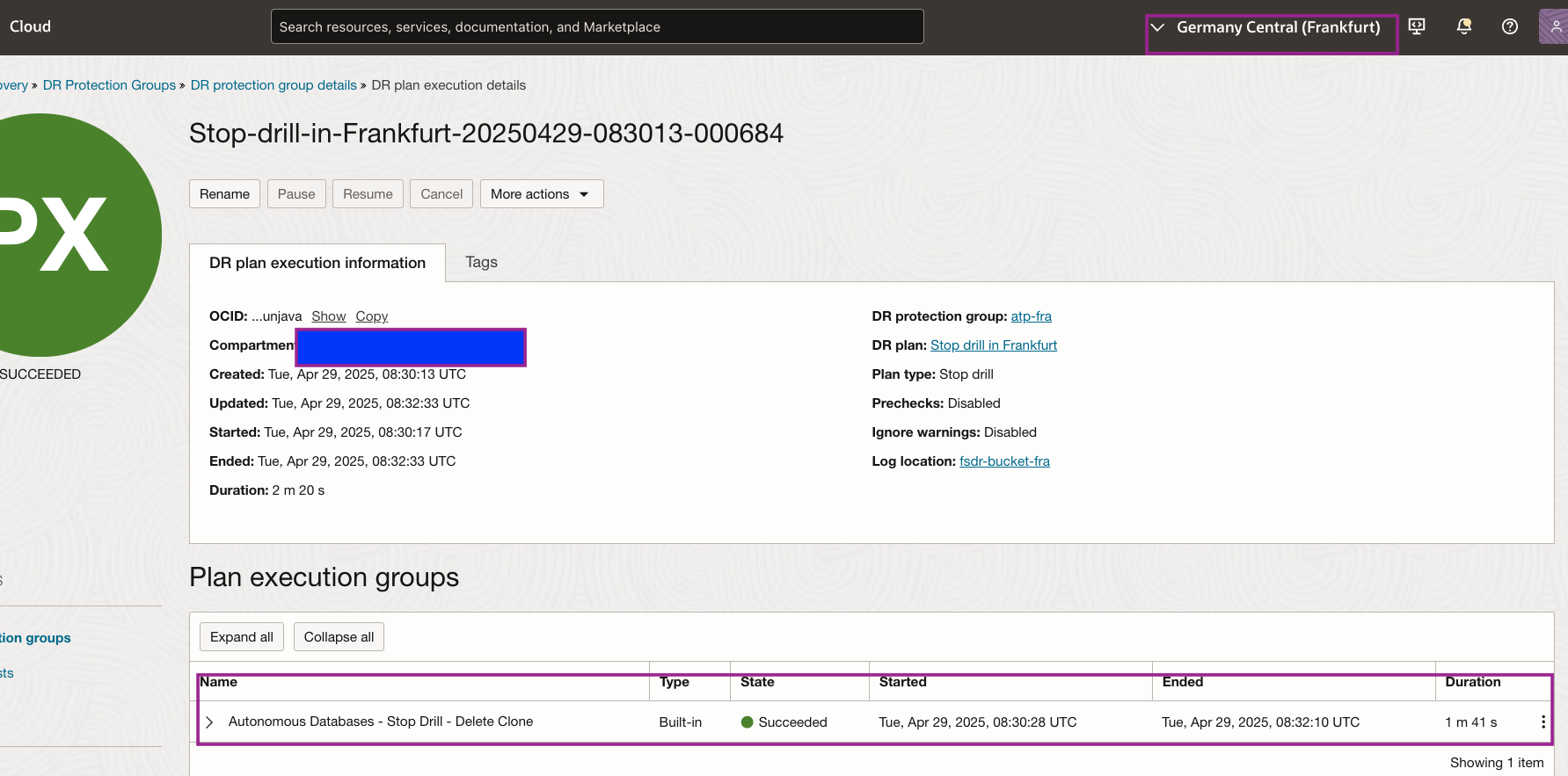

Tâche 8.2 : Exécuter l'analyse d'arrêt dans la région 2
Exécutez le plan de récupération après sinistre d'analyse d'arrêt. Cette opération mettra fin à l'instance sans serveur Autonomous Database créée lors de l'exécution du plan d'analyse de démarrage.
Désélectionnez Activer les prévérifications, car elles ont déjà été exécutées dans la tâche 8.1.
Figure 8.3 : Montrer comment exécuter le plan d'exploration d'arrêtSurveillez le plan d'exploration d'arrêt. L'exécution du plan d'exploration d'arrêt s'est terminée avec succès en environ 3 minutes.
Figure 8.4 : Affichage d'une exécution de plan d'exploration d'arrêt terminée. -

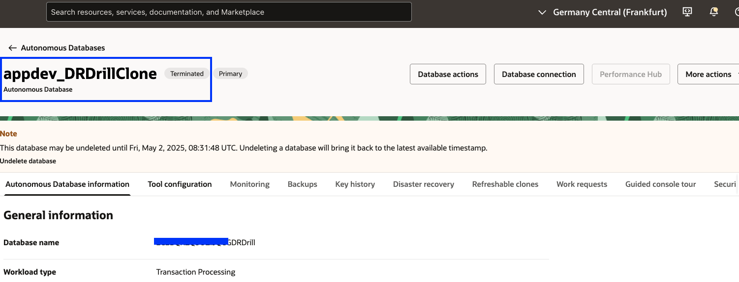

appdev_DRDrillClone
qui a pris fin dans la région 2. Accédez à Autonomous Database à partir de la section Oracle Database. Une base de données clone complète est interrompue.
Figure 8.5 : Arrêt de l'affichage du clone ADB. -

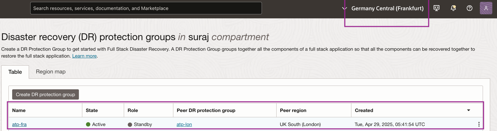

Vérifiez le statut du groupe de protection de récupération après sinistre. Comme le plan d'exploration d'arrêt a été exécuté, le statut du groupe de protection de récupération après sinistre est Actif. Vous pouvez désormais créer d'autres plans et exécuter d'autres plans de récupération après sinistre qui font partie du groupe de protection dans la région 2.
Figure 8.6 : Actif dans la région 2
Figure 8.7 : Analyse en cours dans la région 1Remarque : les rôles du groupe de protection seront modifiés uniquement pour les exécutions réussies des plans de récupération après sinistre de permutation et de basculement.
