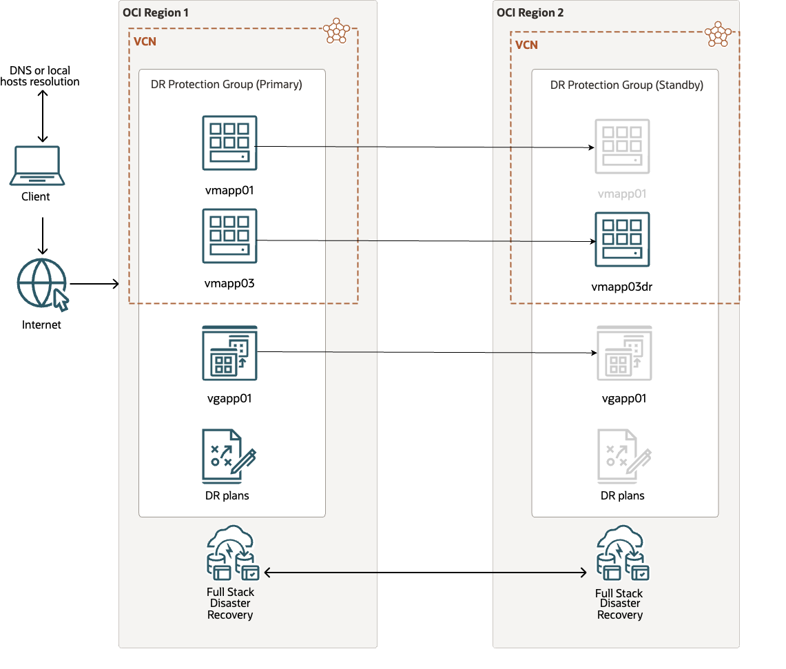

Architecture de déploiement cible
1 x Instance mobile sur la région principale (vmapp01).
1 x instance non mobile sur la région principale (vmapp03).
1 x instance non mobile sur la région de secours (vmapp03dr).
1 x groupe de volumes dans la région principale contenant le volume d'initialisation pour vmapp01 uniquement.

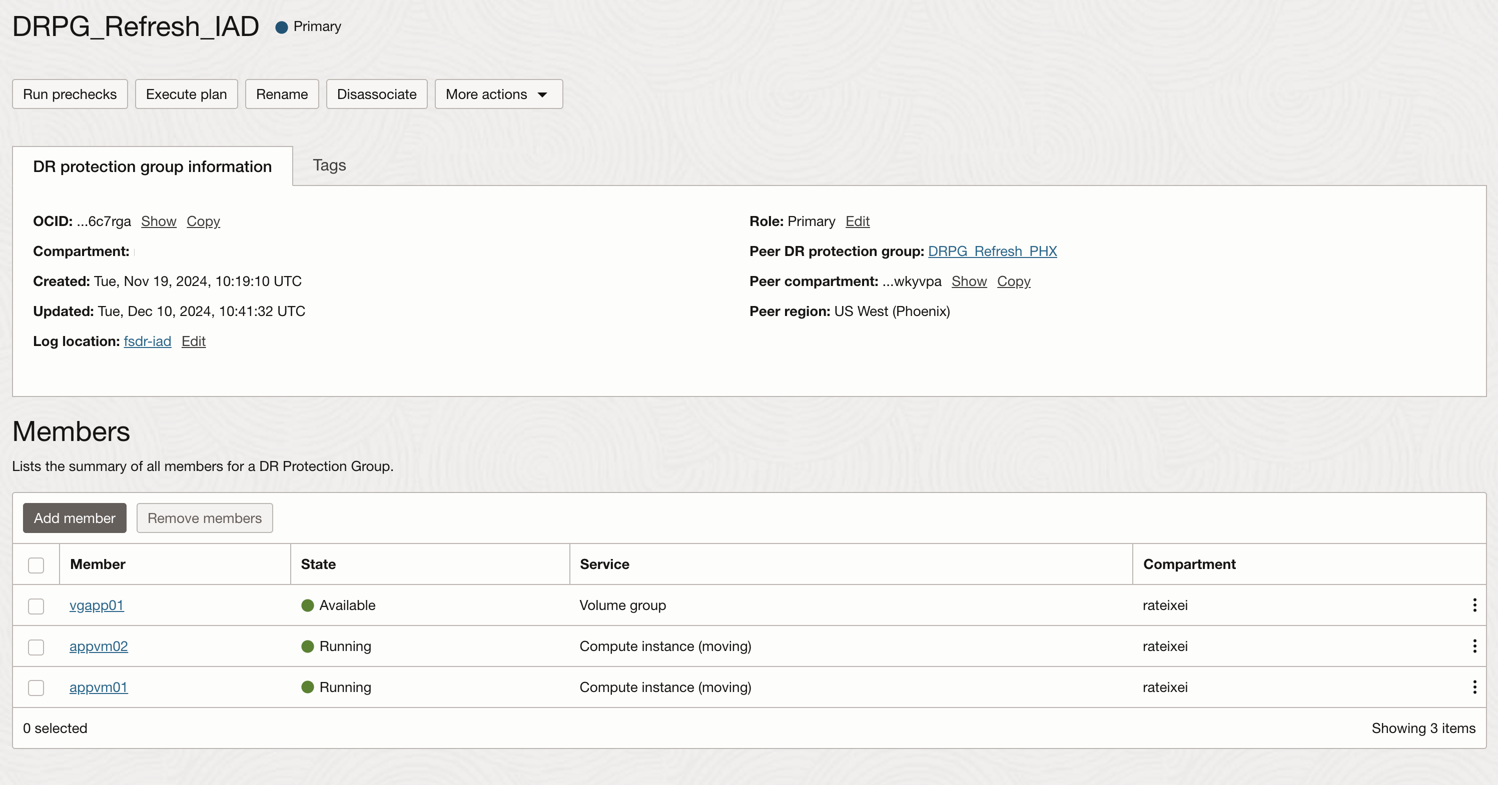

Dans le DRPG principal (
DRPG_Refresh_IAD), sélectionnez Membres.

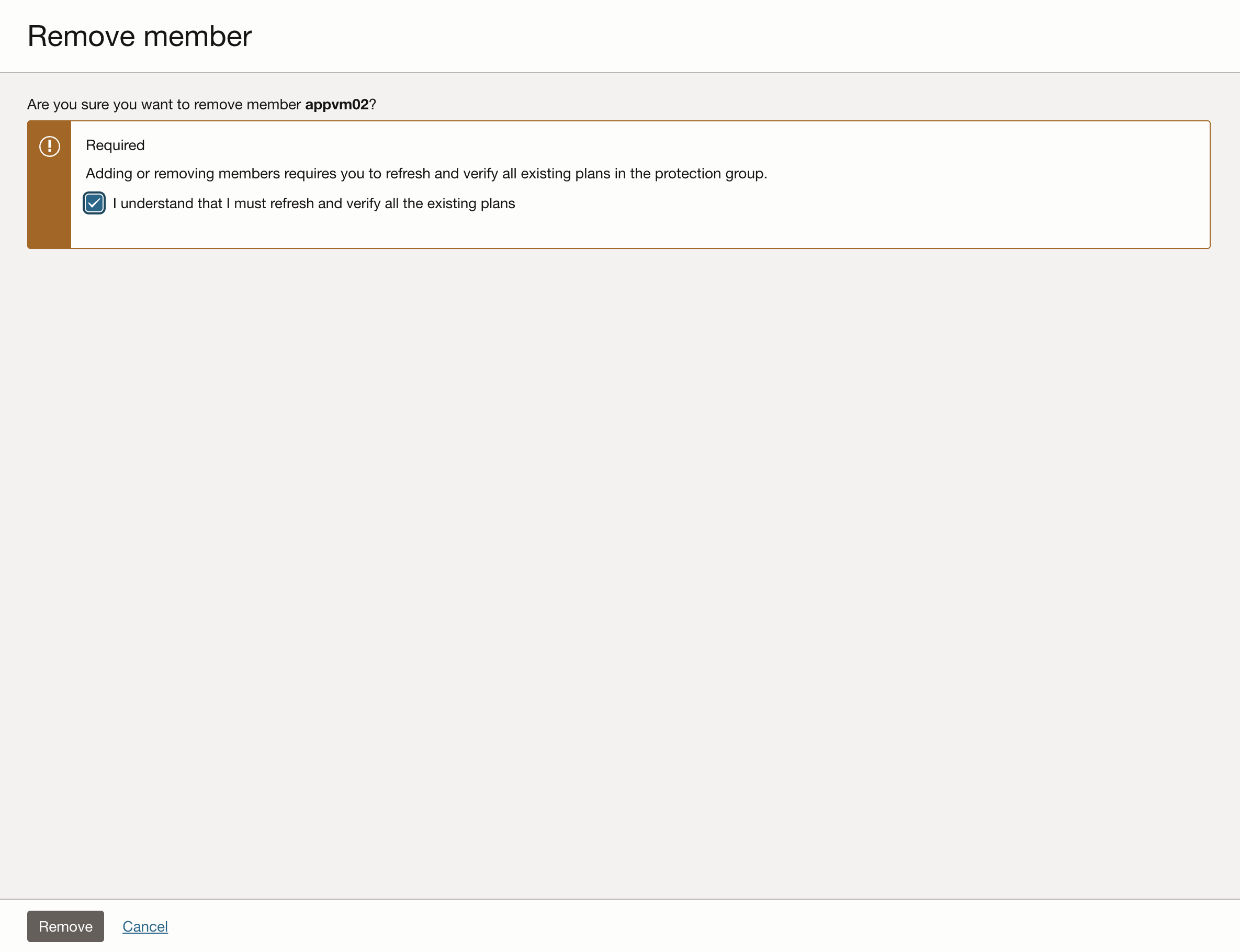

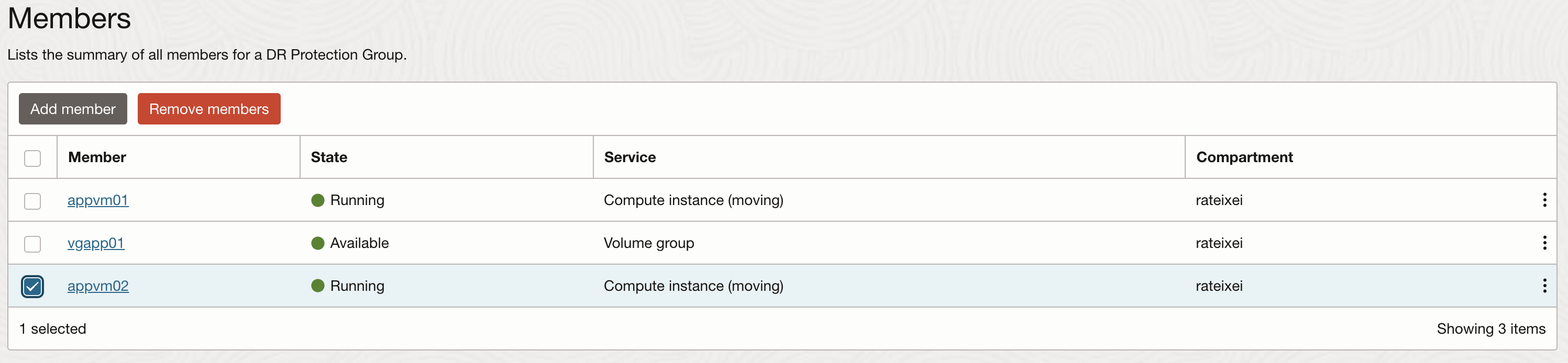

Sélectionnez la machine virtuelle de calcul (
vmapp02) et cliquez sur Enlever des membres.
Sélectionnez Je comprends que je dois actualiser et vérifier tous les plans existants, puis cliquez sur Enlever.

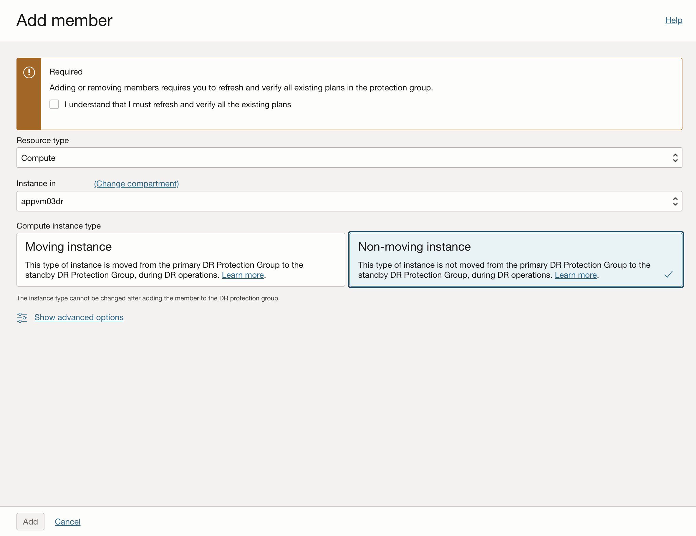

Dans le DRPG de secours (
DRPG_Refresh_PHX), sélectionnez Membres et ajoutez la machine virtuelle de calcul (vmapp03dr) en tant que membre.

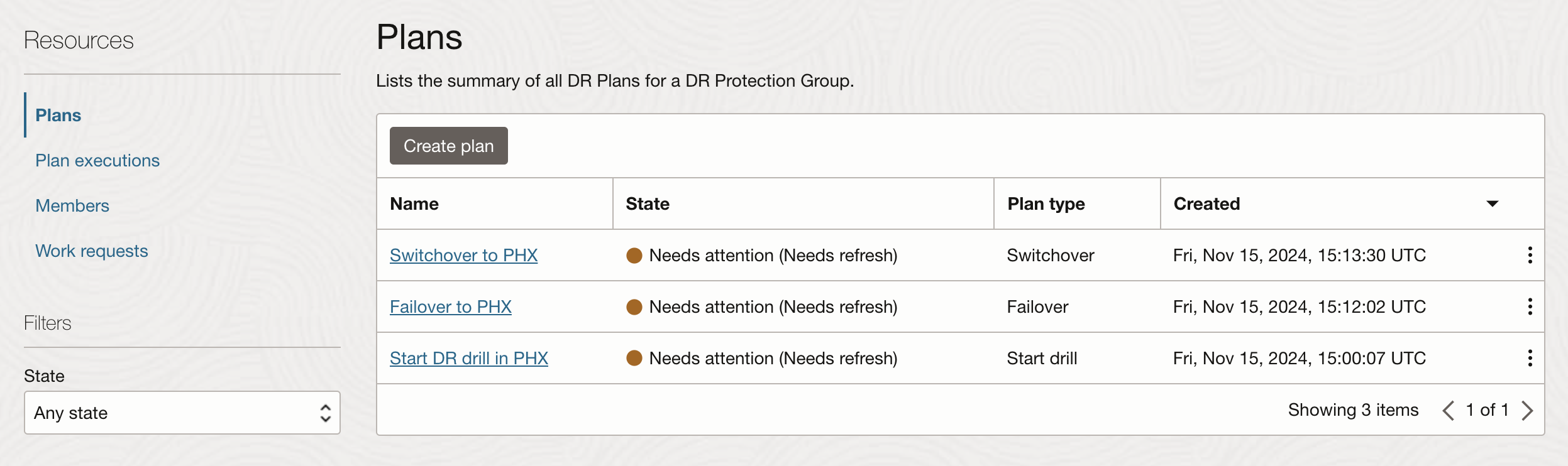

Tous les plans de récupération après sinistre du groupe de protection de récupération après sinistre de secours sont définis sur Attention requise (actualisation requise) chaque fois que des modifications sont apportées aux membres du groupe de protection de récupération après sinistre principal ou de secours. Les plans de récupération après sinistre dans les régions de secours et principale ne peuvent pas être modifiés. Des modifications supplémentaires peuvent être apportées à l'appartenance à DRPG dans l'une ou l'autre région, mais les groupes de plans de récupération après sinistre et les étapes ne peuvent pas être ajoutés, supprimés ou modifiés tant que le workflow d'actualisation et de vérification n'est pas terminé.
Vous devriez voir quelque chose comme la capture d'écran suivante après avoir apporté des modifications aux membres d'un groupe de protection. Cette capture d'écran présente trois des quatre types de plan de récupération après sinistre qui doivent exister dans le groupe de protection de secours, comme meilleure pratique. Vous pouvez ou non avoir créé les trois types de plan. Il s'agit simplement d'un exemple.

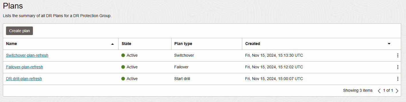

Tâche 3 : actualiser les plans de récupération après sinistre dans le DRPG de secours
Actualisez les plans de récupération après sinistre dont l'état est Attention requise (Actualisation requise) pour afficher les groupes de plans et les étapes de plan qui seront ajoutés ou supprimés suite aux modifications apportées aux membres des groupes de protection dans les deux régions. Il s'agit d'une étape critique qui vous permet de vérifier visuellement les plans de récupération après sinistre avant de valider les modifications planifiées dans le cadre de la tâche 4.
Seuls les plans de récupération après sinistre contenus dans le DRPG de secours peuvent être actualisés et vérifiés, car ils ont l'état Attention requise (Actualisation requise). Les plans de récupération après sinistre du DRPG principal qui sont à l'état Inactif ne peuvent pas être actualisés tant que ce DRPG n'a pas hérité du rôle de secours. Le basculement manuel des rôles dans la page Détails du groupe de protection de récupération après sinistre ne fonctionnera pas pour le processus d'actualisation. Par conséquent, le seul moyen valide de modifier le rôle du DRPG principal en tant que DRPG de secours consiste à exécuter un plan de permutation dans le DRPG de secours. La permutation est expliquée dans la tâche suivante.

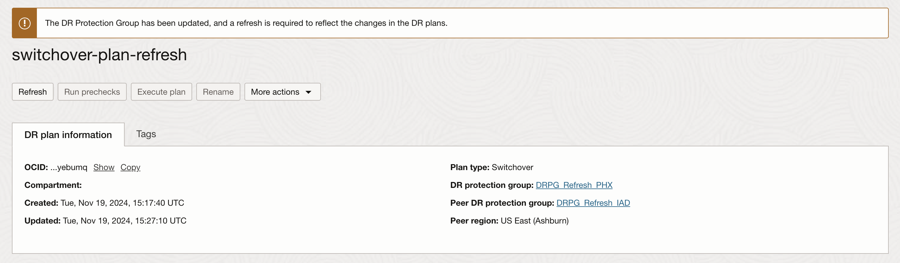

Pour commencer, sélectionnez un plan de récupération après sinistre dont l'état est Attention requise (actualisation requise).
Cliquez sur Actualiser comme illustré dans la capture d'écran suivante.
Une boîte de confirmation apparaît. Cliquez sur Actualiser dans la boîte de confirmation pour continuer.

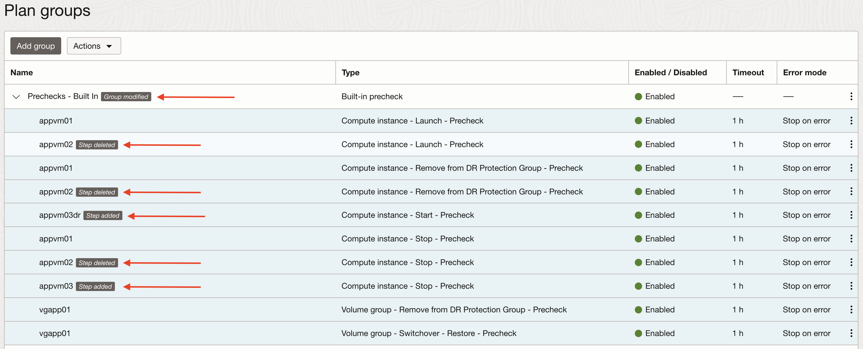

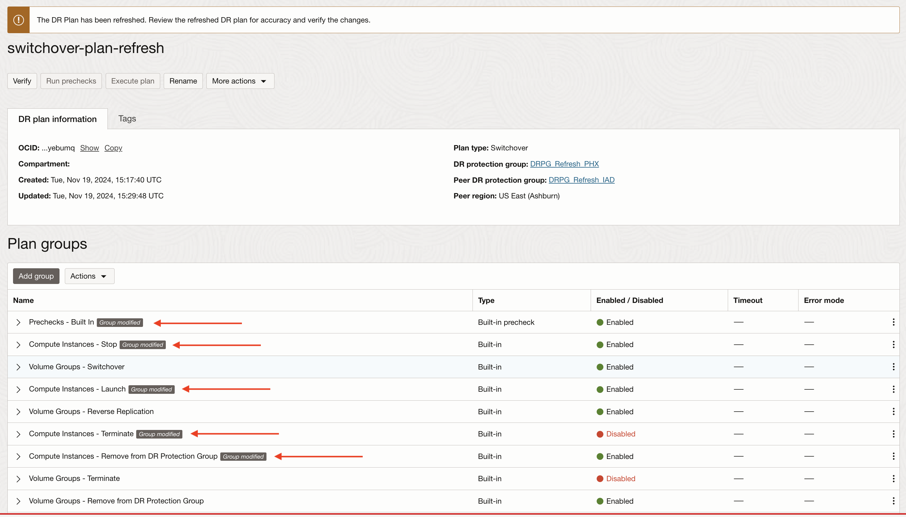

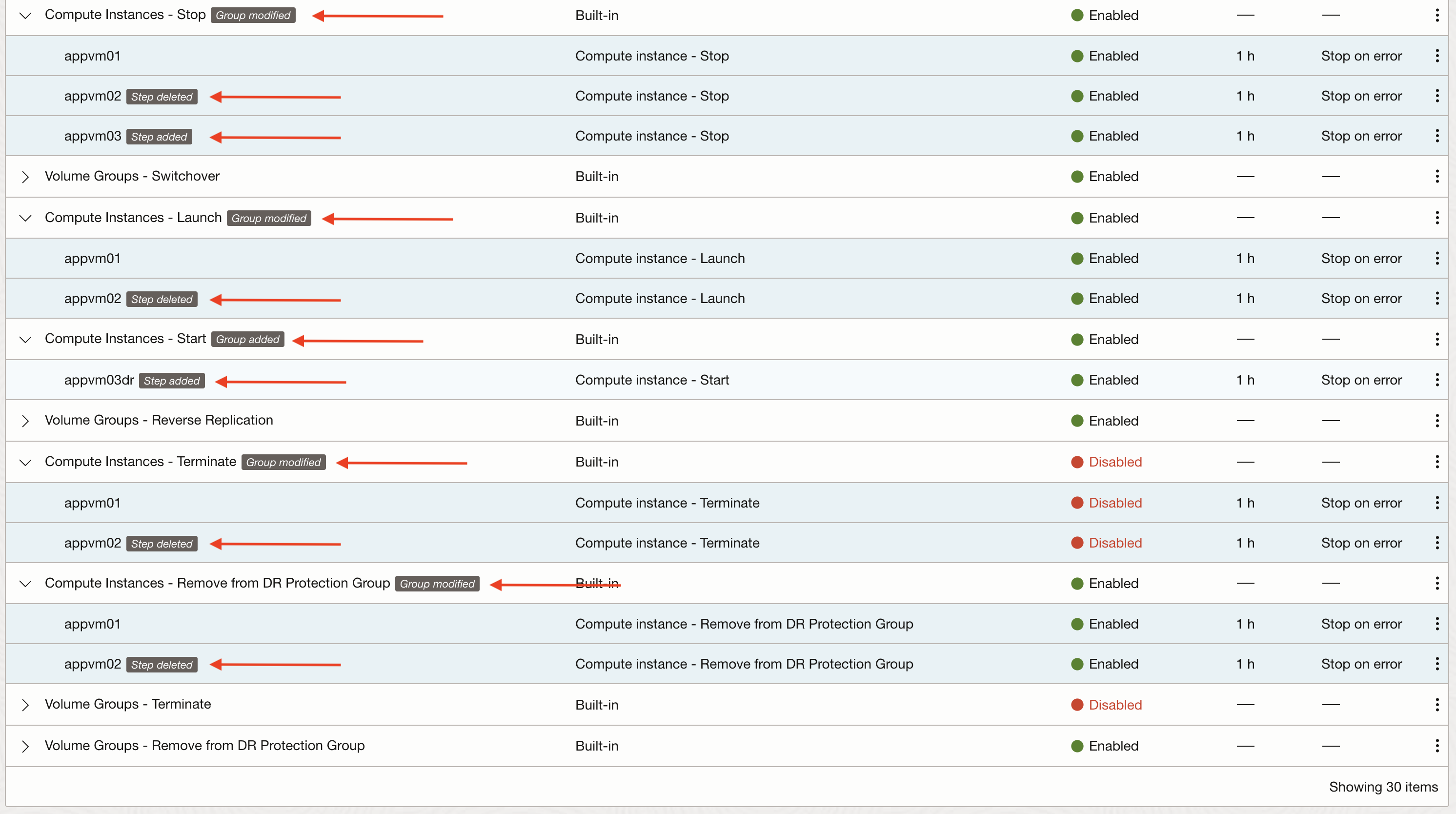

Une fois l'actualisation terminée, les plans de récupération après sinistre ressembleront à la capture d'écran ci-dessous. Le processus d'actualisation introduit toutes les modifications apportées aux ressources membres dans les deux régions, puis modifie les groupes de plans et les étapes pour afficher les ajustements qui seront effectués en fonction des modifications d'appartenance. L'état des plans de récupération après sinistre actualisés passe à Attention requise (vérification requise) une fois l'actualisation terminée. Dans la capture d'écran ci-dessous, le libellé du bouton Actualiser a été remplacé par Vérifier.
Le développement de tous les groupes de plans, comme illustré dans la capture d'écran ci-dessous, affichera toutes les étapes de plan individuelles qui seront ajoutées ou supprimées dans le cadre de la tâche de vérification. Les groupes de protocoles mis à jour et les étapes correspondantes sont étiquetés temporairement à l'aide des balises de la liste ci-dessus.
Actualisez et examinez visuellement tous les plans de récupération après sinistre restants dans le DRPG de secours dont l'état est Attention requise (actualisation requise), puis passez à la tâche suivante.

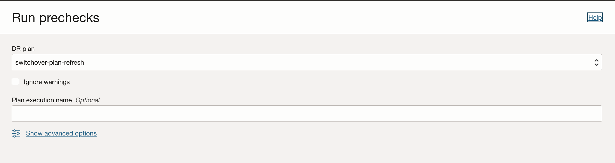

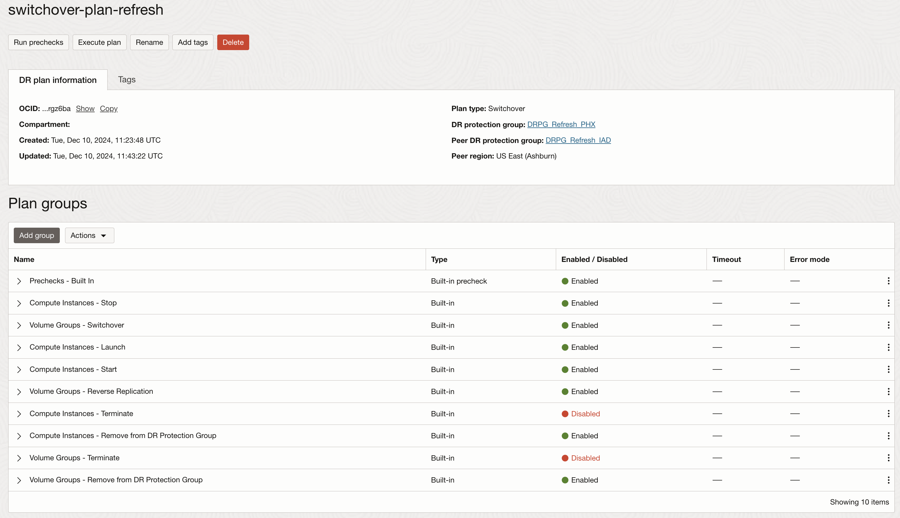

Exécutez les prévérifications pour le plan de permutation que vous venez d'actualiser dans la région de secours en cours, puis exécutez le plan de permutation si les prévérifications réussissent. Ensuite, passez aux tâches 3 et 4 pour tous les plans de récupération après sinistre contenus dans le groupe de protection de récupération après sinistre homologue de la deuxième région une fois la permutation terminée.
Les plans de récupération après sinistre de la région principale auront toujours l'état Inactif (Actualisation requise) et devront également être actualisés. Toutefois, les plans de récupération contenus dans les groupes de protection ayant le rôle principal ne peuvent pas être modifiés, y compris l'actualisation et la vérification. Vous devrez transférer la charge globale vers la région de secours en cours pour terminer le cycle de vie complet de l'actualisation du plan de récupération après sinistre et garantir l'intégrité de votre récupération après sinistre.
Exécutez d'abord les prévérifications en tant qu'opération indépendante en tant que meilleure pratique.
Pour commencer, ouvrez le plan de permutation dans la région de secours.
Cliquez sur Run Prechecks.
Une boîte de confirmation apparaît. Cliquez sur Exécuter les prévérifications dans la zone de confirmation pour continuer.

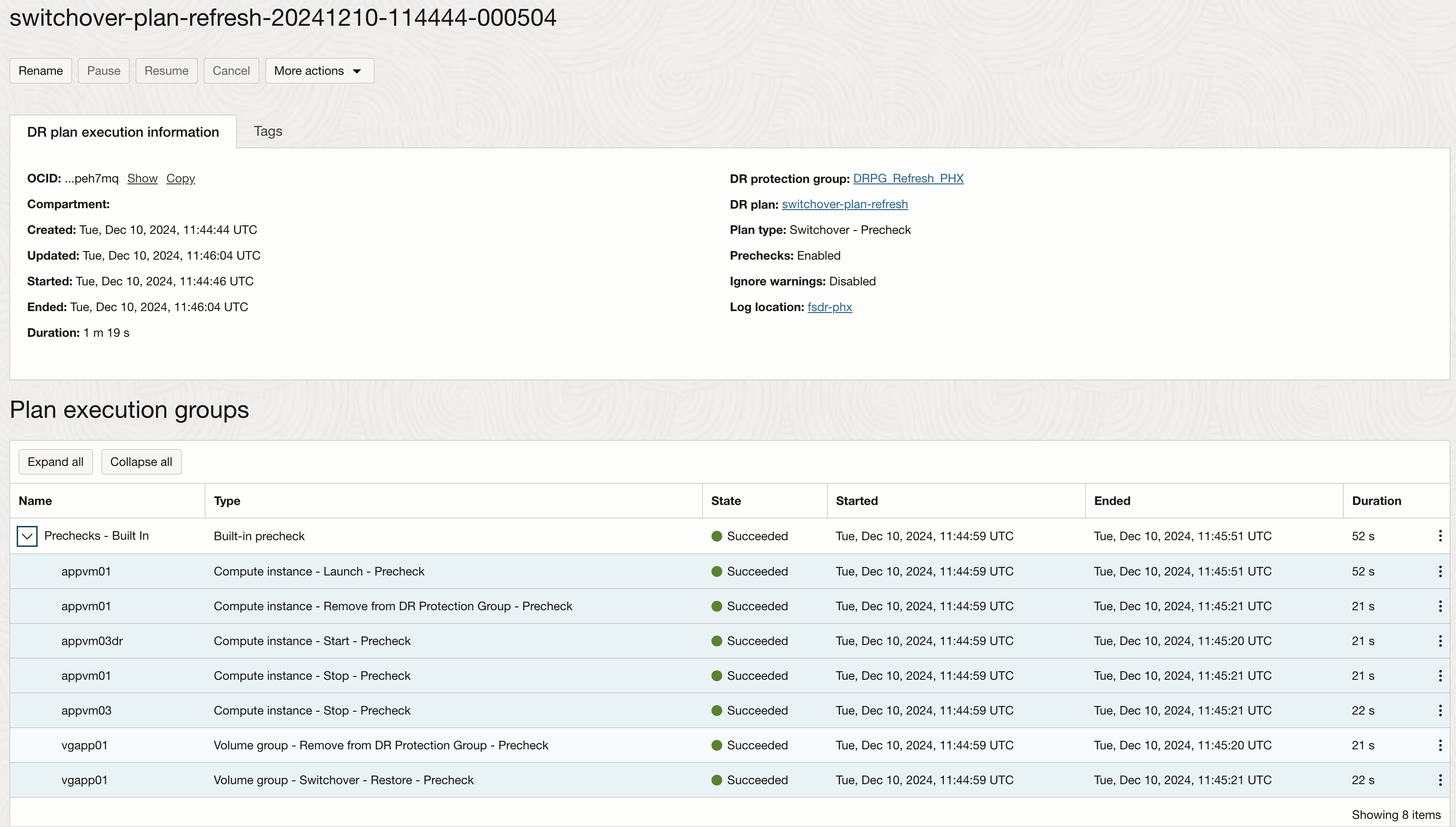

Assurez-vous que les prévérifications se terminent correctement, comme indiqué dans la capture d'écran ci-dessous. Vous devrez peut-être corriger les étapes de prévérification ayant échoué à ce stade, puis réexécuter la prévérification jusqu'à ce que toutes les étapes aboutissent.

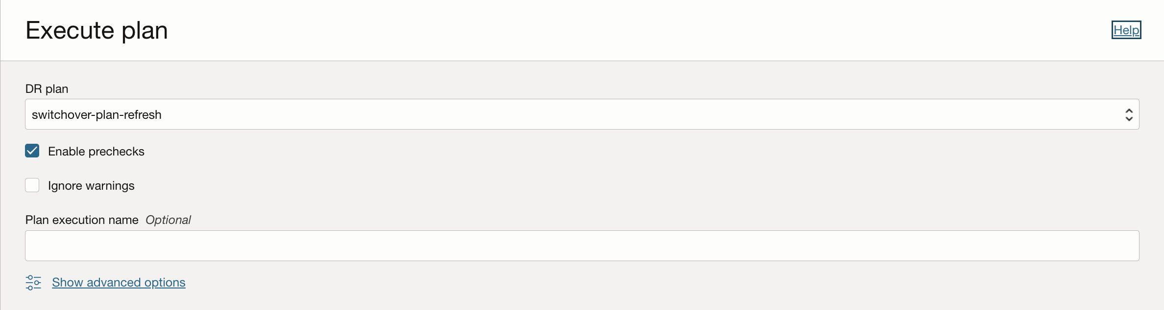

Exécutez le plan de permutation de rôles.
Pour commencer, cliquez sur Exécuter le plan.
Une boîte de confirmation apparaît. Cliquez sur Exécuter le plan dans la zone de confirmation pour continuer.

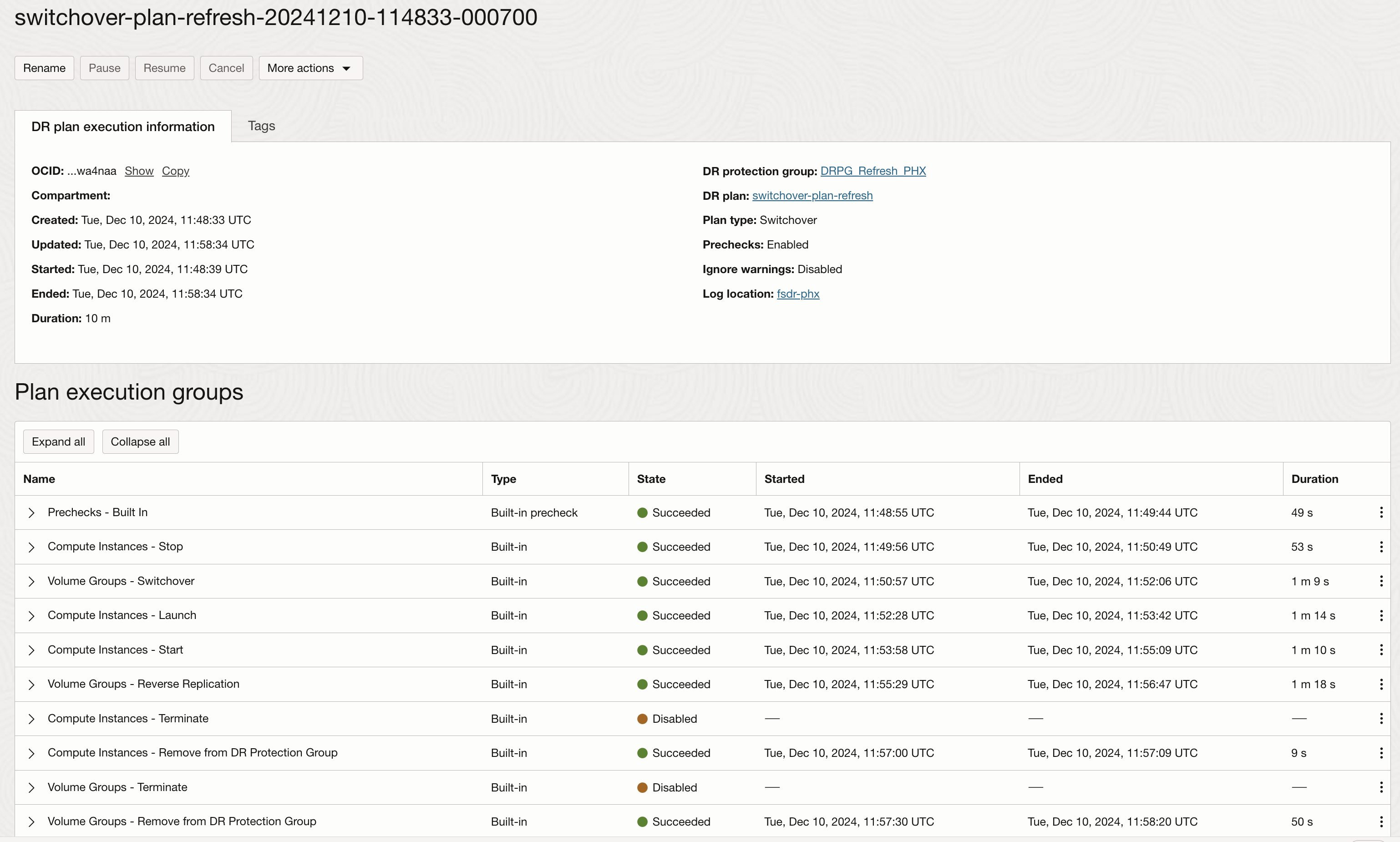

Surveillez l'exécution du plan pour vous assurer que toutes les étapes du plan réussissent.
La capture d'écran suivante illustre la réussite du plan de permutation. Cependant, vous pouvez rencontrer des étapes en échec même si les pré-vérifications se sont terminées avec succès. Il est possible que les étapes de récupération échouent lorsque les étapes de récupération sont exécutées en réalité. Corrigez les étapes en échec et réessayez.
