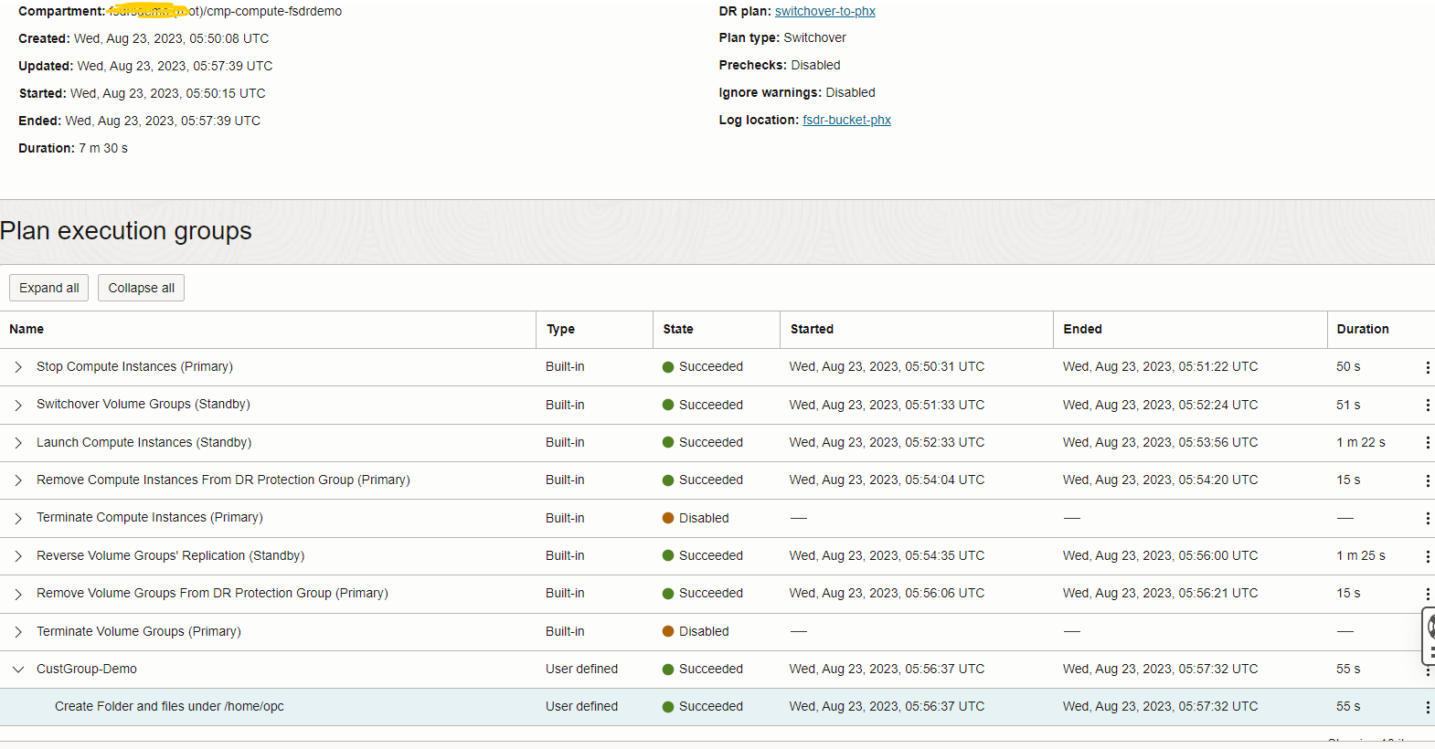

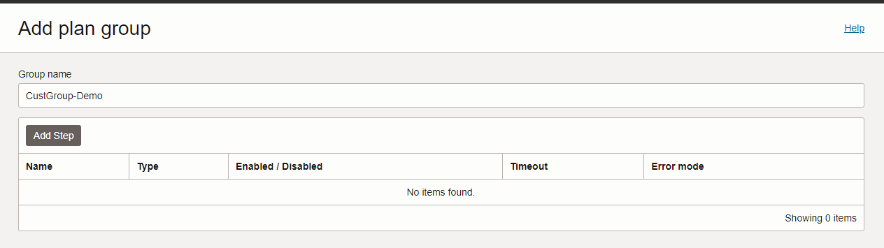

  7. Personnaliser le plan de permutation avec des groupes de plans définis par l'utilisateur pour exécuter la commande run
  8. Exécuter des pré-vérifications et exécuter un plan de permutation

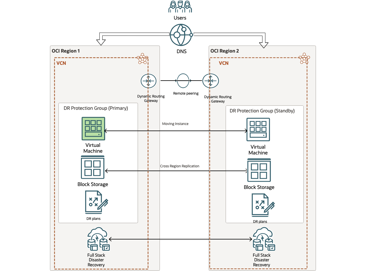

Architecture de déploiement
Architecture d'Object Storage

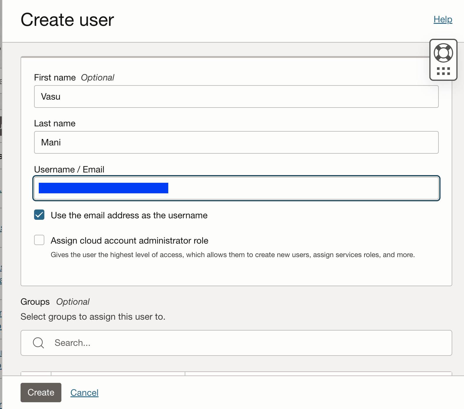

Tâche 1 : création d'utilisateurs, de groupes et de stratégies pour la récupération après sinistre de pile complète
  1. Connectez-vous à la console OCI avec des informations d'identification d'administrateur ou un utilisateur disposant de privilèges équivalents pour créer et modifier les ressources OCI IAM nécessaires.
  2. Dans la région principale (Ashburn) du menu latéral, accédez à Identité et sécurité, Domaines, Par défaut,Utilisateurs. Cliquez sur Créer un utilisateur, indiquez le prénom, le nom et l'ID de courriel, puis cliquez sur Créer.
    Utilisateur Full Stack Disaster Recovery

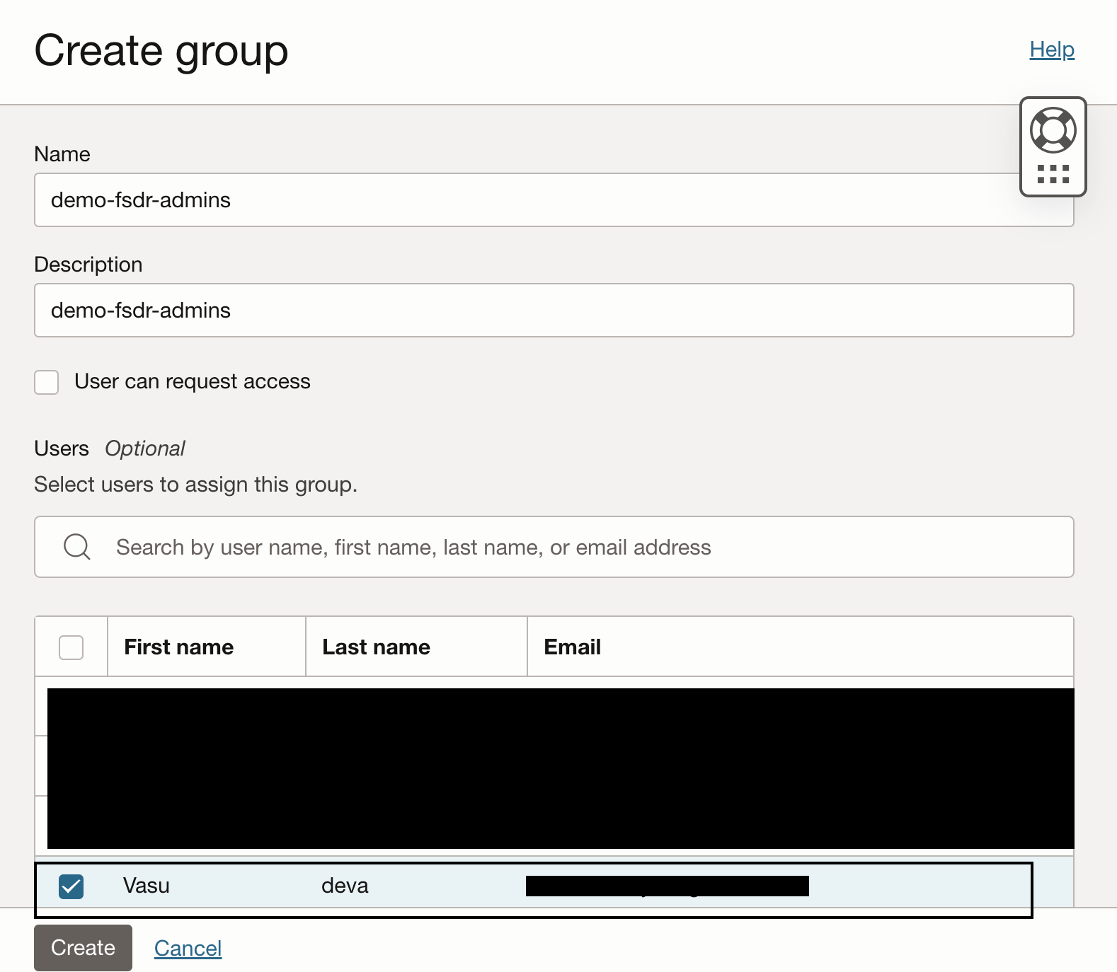

  3. Dans la région principale (Ashburn) du menu latéral, accédez à Identité et sécurité, Domaines, Par défaut, Groupes. Cliquez sur Créer un groupe, indiquez le nom du groupe "demo-fsdr-admins","description", sélectionnez les utilisateurs à affecter à ce groupe - sélectionnez l'utilisateur créé à l'étape 1.
    Groupes de récupération complète après sinistre de la pile

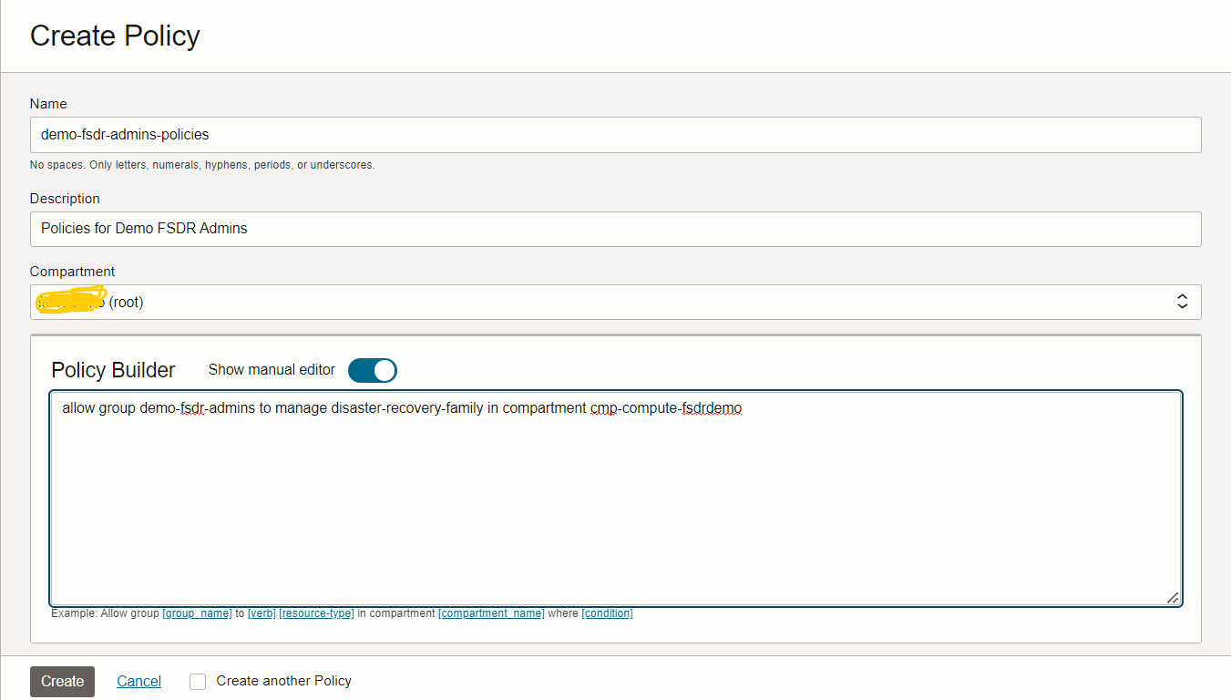

  4. Dans la région principale (Ashburn) du menu latéral, accédez à Identité et sécurité, Domaines, Stratégies, Créer une stratégie dans le compartiment racine ou un compartiment dans lequel vous voulez créer la stratégie. disaster-recovery-family est le type de famille pour la récupération après sinistre de pile complète.
    Stratégie complète de récupération après sinistre de la pile
    Allow group demo-fsdr-admins to manage disaster-recovery-family in compartment cmp-compute-fsdrdemo

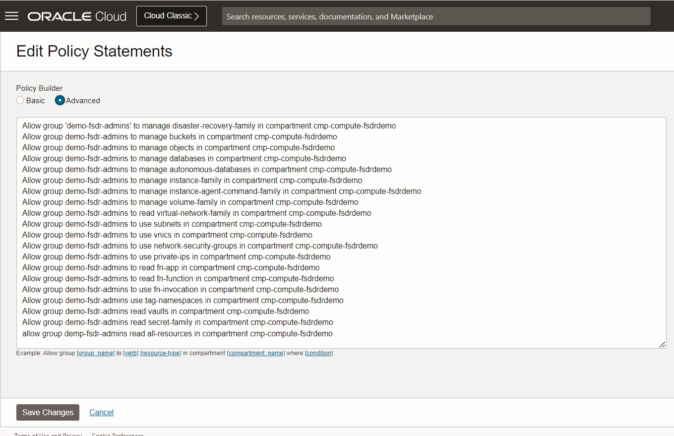

  6. Dans le menu, accédez à Identité et sécurité, Stratégies, sélectionnez la stratégie créée à l'étape 4, sélectionnez Modifier les instructions de stratégie, Générateur de stratégies, Avancé.
  7. Copiez la liste des stratégies ci-dessus et cliquez sur Enregistrer les modifications. Vérifiez que toutes les stratégies ajoutées sont correctement reflétées.
    Remarque : vous devez utiliser le nom de groupe correct (créé à l'étape 3) et le nom de compartiment dans la syntaxe de stratégie.

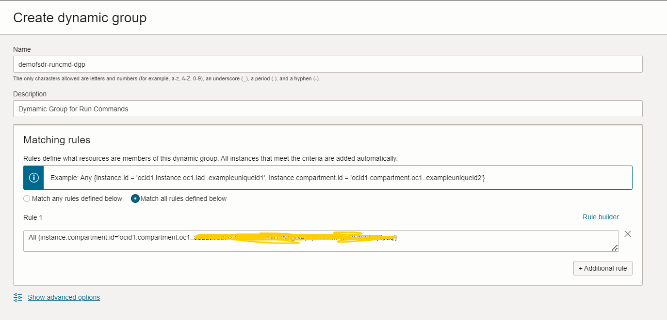

  2. Pour permettre à l'instance de calcul d'effectuer des appels d'API sur les services OCI, nous devons créer des groupes dynamiques et faire des instances de calcul en tant qu'acteurs principaux. Créez un groupe dynamique dans la région principale (Ashburn) à partir du menu latéral, accédez à Identité et sécurité, Domaines, Groupes dynamiques, Créer un groupe dynamique.
    • Si le compartiment contient plusieurs instances, vous pouvez utiliser la règle All {instance.compartment.id = 'compartment OCID'}. Dans cet exemple, nous avons copié l'OCID du compartiment cmp-compute-fsdrdemo, ce qui permet à toutes les instances de ce compartiment d'utiliser les commandes run.
      Modifier les stratégies avancées
    • Vous pouvez également utiliser un groupe dynamique pour restreindre l'accès au niveau instance en ajoutant des règles sous la forme Any {instance.id='ocid....'}.

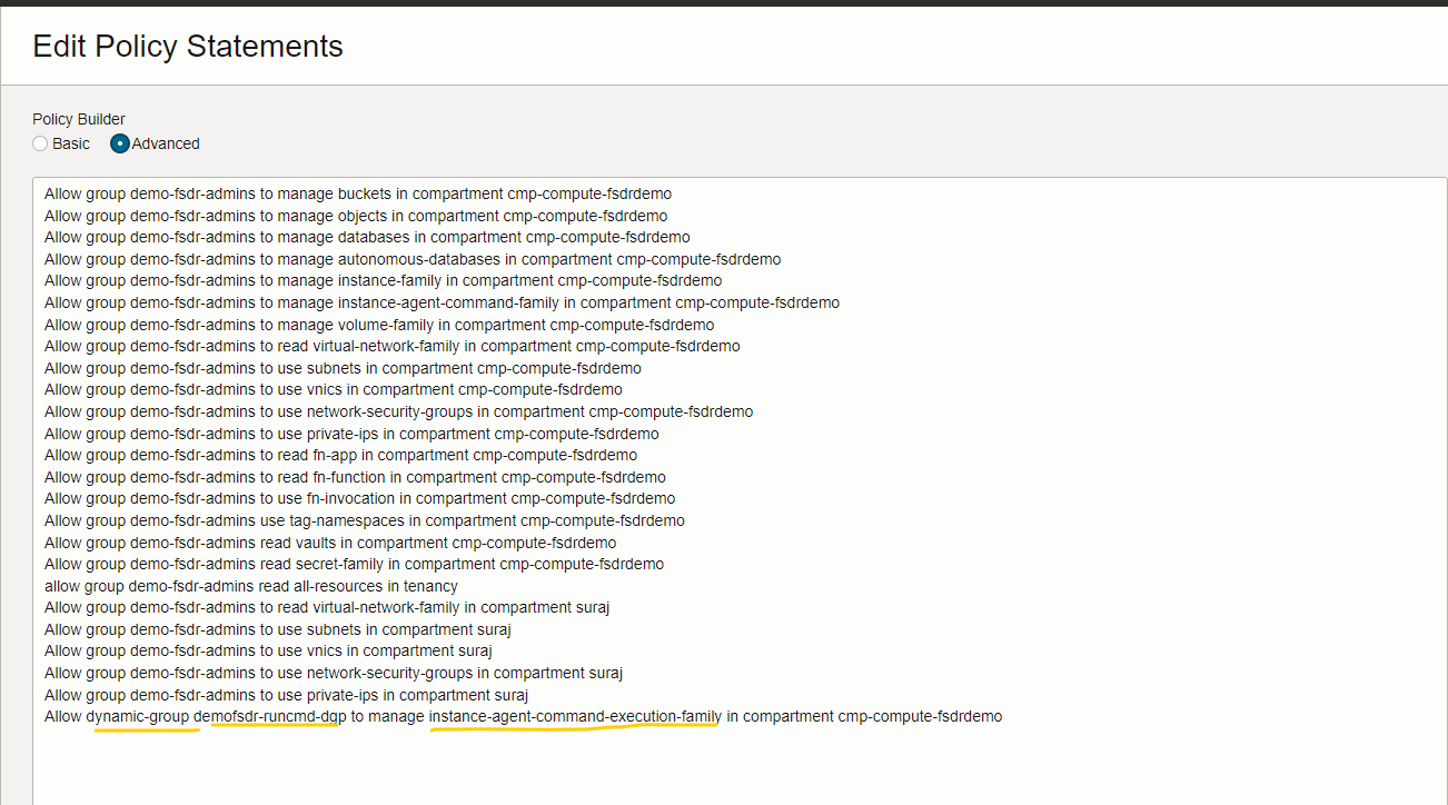

  3. Mettez à jour la stratégie demo-fsdr-admins que nous avons créée dans la tâche 1 avec la stratégie ci-dessous. Cette opération est requise pour utiliser des fonctions de commande run telles que l'exécution de commandes, l'annulation de commandes et la visualisation de la sortie de commande pour les instances d'un compartiment.
    Allow dynamic-group demofsdr-runcmd-dgp to manage instance-agent-command-execution-family in compartment cmp-compute-fsdrdemo
Remarque : si votre script interagit avec d'autres services OCI, vous devez mettre à jour les stratégies de groupe dynamique.

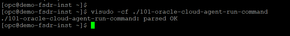

  6. Vérifiez si la syntaxe du fichier de configuration est correcte.
    visudo -cf ./101-oracle-cloud-agent-run-command
    Si la syntaxe est correcte, le message suivant est renvoyé :
    ./101-oracle-cloud-agent-run-command : analyse OK
    Valider la commande - VI

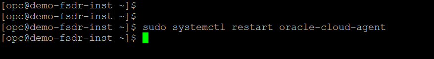

  8. Redémarrez l'agent cloud manuellement à l'aide de la commande ci-dessous. Cette commande s'applique à Oracle Linux 7.x et Oracle Linux 8.x. Pour les autres versions et systèmes d'exploitation Linux, reportez-vous à Exécution de commandes sur une instance.
    sudo systemctl restart oracle-cloud-agent
    Redémarrer l'agent

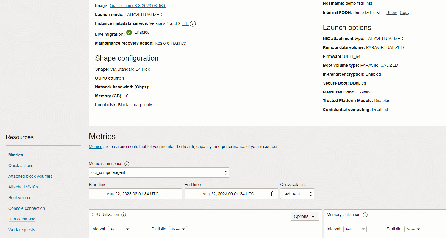

  9. Connectez-vous à la console OCI, accédez à la machine virtuelle demo-fsdr-inst, sélectionnez l'onglet Agent Oracle Cloud et le statut de la commande Instance de calcul run doit afficher En cours d'exécution.
    Statut de l'agent
    Remarque : si le statut n'est pas en cours d'exécution, reportez-vous à Dépannage de l'agent Oracle Cloud pour résoudre le problème. Le statut de la commande run de l'instance de calcul doit être En cours d'exécution.
  10. Accédez à Instances, demo-fsdr-inst, run Command, Create run Command.

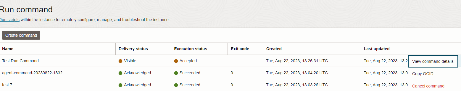

  11. Testez la commande run comme suit.
    Tester la commande `run`
  12. Vérifiez le statut de la commande en cliquant sur trois points dans le coin droit.
    Statut de la commande de test

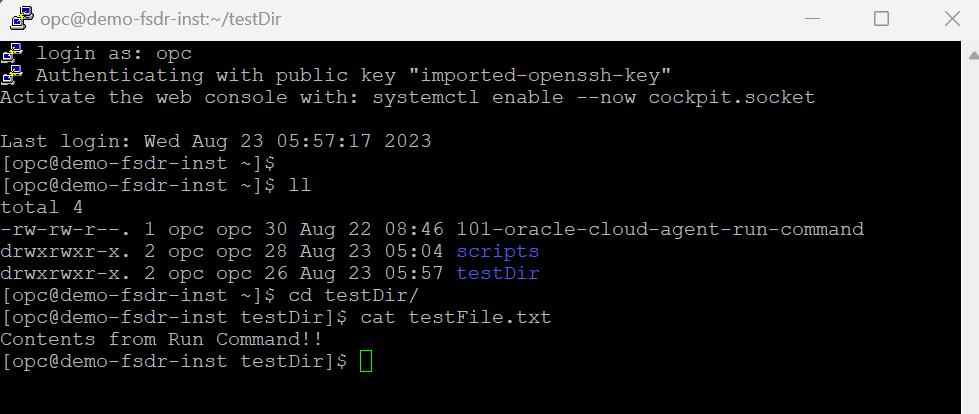

  13. Vous devriez voir la sortie et le statut de la commande comme indiqué ci-dessous.
    Statut de succès de la commande de test

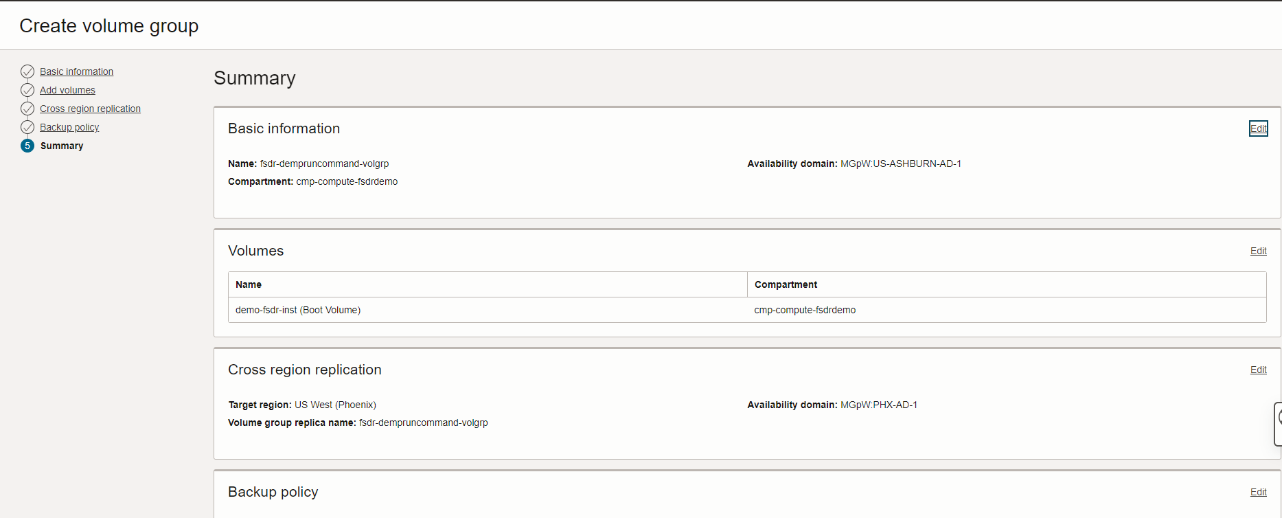

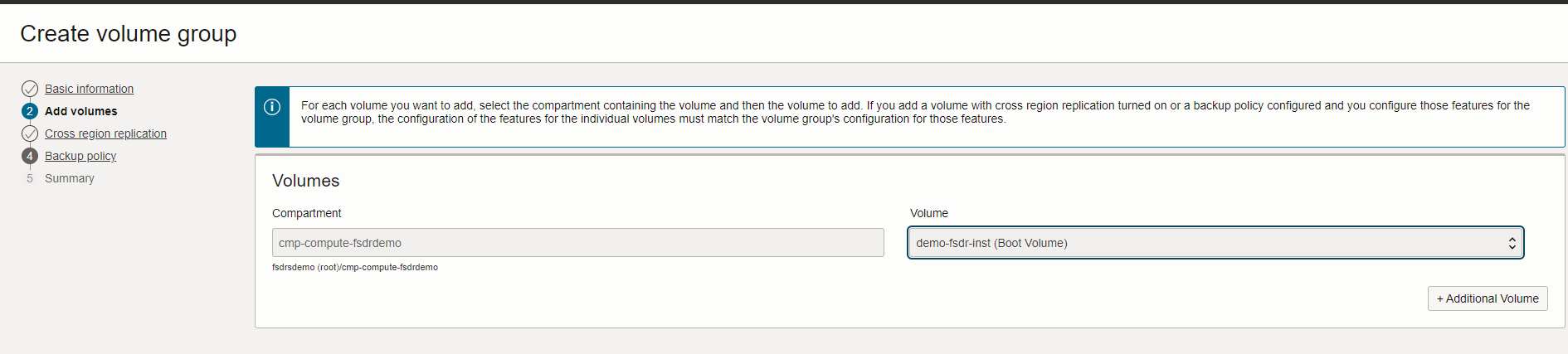

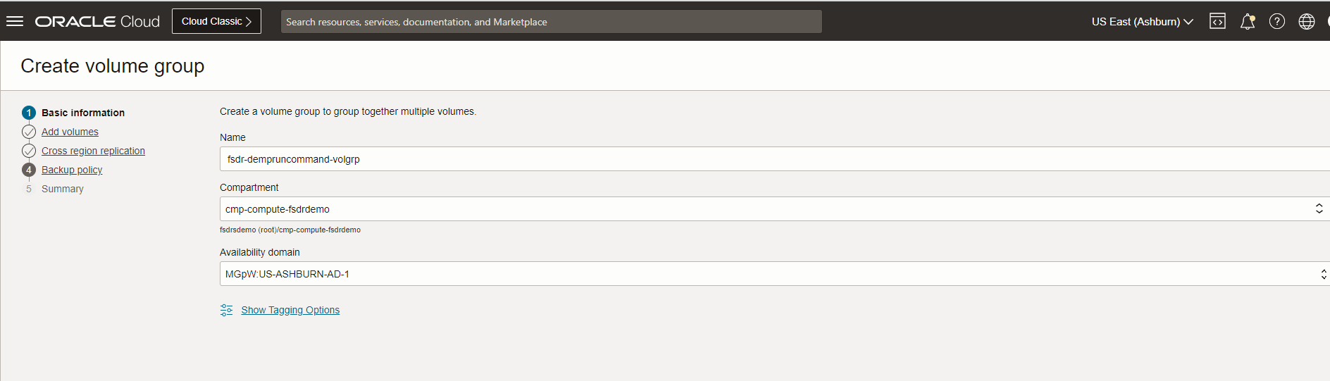

Tâche 4 : création de groupes de volumes au niveau principal (Ashburn)
  1. Connectez-vous à la console OCI à l'aide de l'administrateur de récupération après sinistre de pile complète que nous avons créé dans la tâche 1.
  2. Dans la région principale (Ashburn) du menu latéral, accédez à Migration et récupération après sinistre, Récupération après sinistre, Groupe de protection de récupération après sinistre, Créer un groupe de protection de récupération après sinistre.
    Créer un groupe de volumes à Ashburn
  3. Ajoutez le volume d'initialisation du demo-fsdr-inst Compute.
    Choisir un volume d'initialisation à Ashburn
  4. Activer la réplication inter-région d'Ashburn vers Phoenix.
    Activer la réplication entre régions dans Ashburn
  5. Conservez la valeur None pour la stratégie de sauvegarde, cliquez sur Next et consultez le récapitulatif.
    Récapitulatif du groupe de volumes

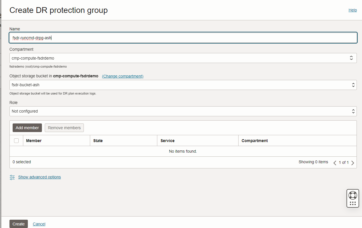

Tâche 5 : création de groupes de protection contre la récupération après sinistre dans l'instance principale et l'instance de secours
    Créer un groupe de protection contre la récupération après sinistre à Ashburn

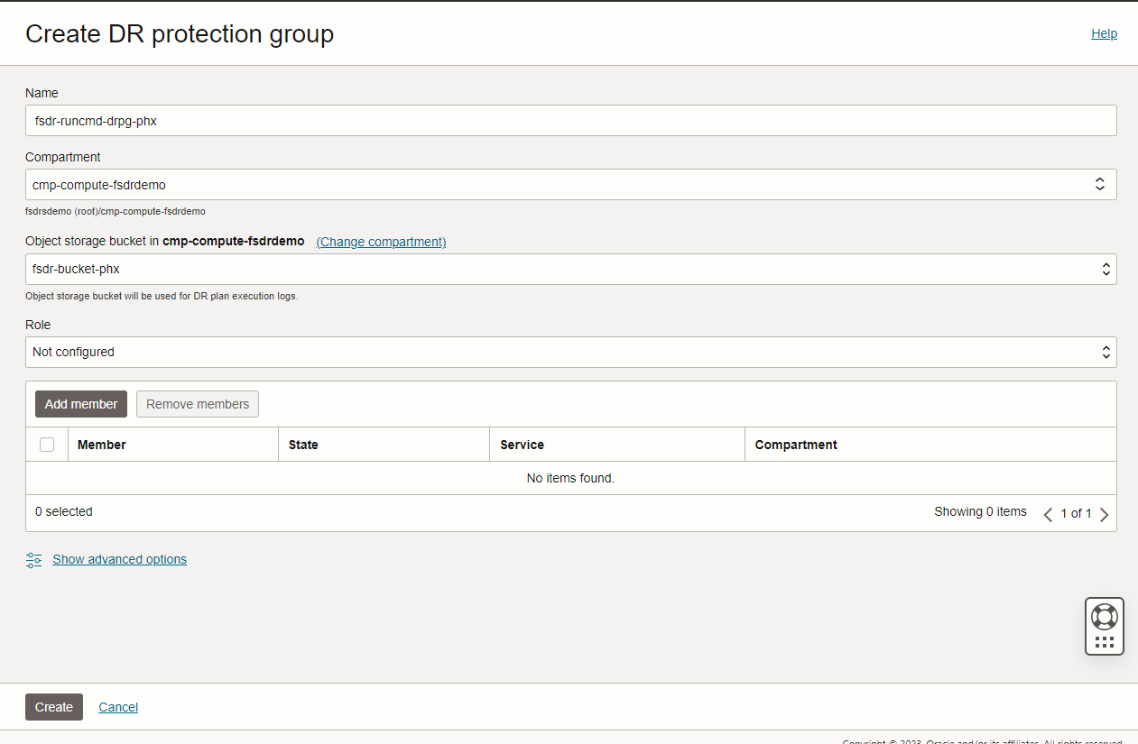

  3. Dans la région de secours (Phoenix) du menu Hamburger, accédez à Migration et récupération après sinistre, Récupération après sinistre, Groupe de protection de récupération après sinistre, Créer un groupe de protection de récupération après sinistre.
    Créer un groupe de protection contre la récupération après sinistre à Phoenix
    Remarque : pour cet exemple de tutoriel, nous choisissons Ashburn comme région principale et Phoenix comme région de secours.

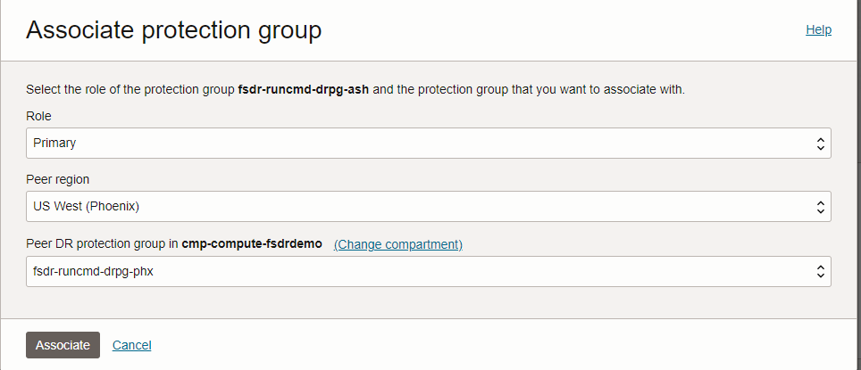

  4. Dans la région principale (Ashburn), sélectionnez le groupe DRPG fsdr-runcmd-drpg-ash et cliquez sur Associer. Sélectionnez le rôle Principal, Région homologue Ouest des Etats-Unis (Phoenix), Groupe de protection de récupération après sinistre homologue fsdr-runcmd-drpg-phx et cliquez sur Associer.
    Associer principal et de secours
    Remarque : vérifiez le rôle d'fsdr-runcmd-drpg-ash en tant que principal et d'fsdr-runcmd-drpg-phx en tant que secours.

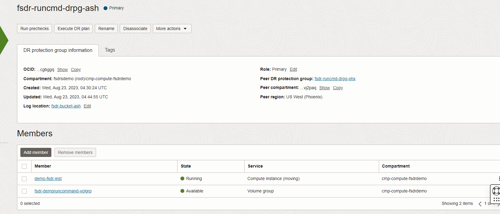

  5. Dans la région principale (Ashburn), sélectionnez le groupe DRPG fsdr-runcmd-drpg-ash et cliquez sur Membres, puis sur Ajouter des membres pour ajouter des groupes de volumes et une machine virtuelle.
    Membres principaux d'Ashburn

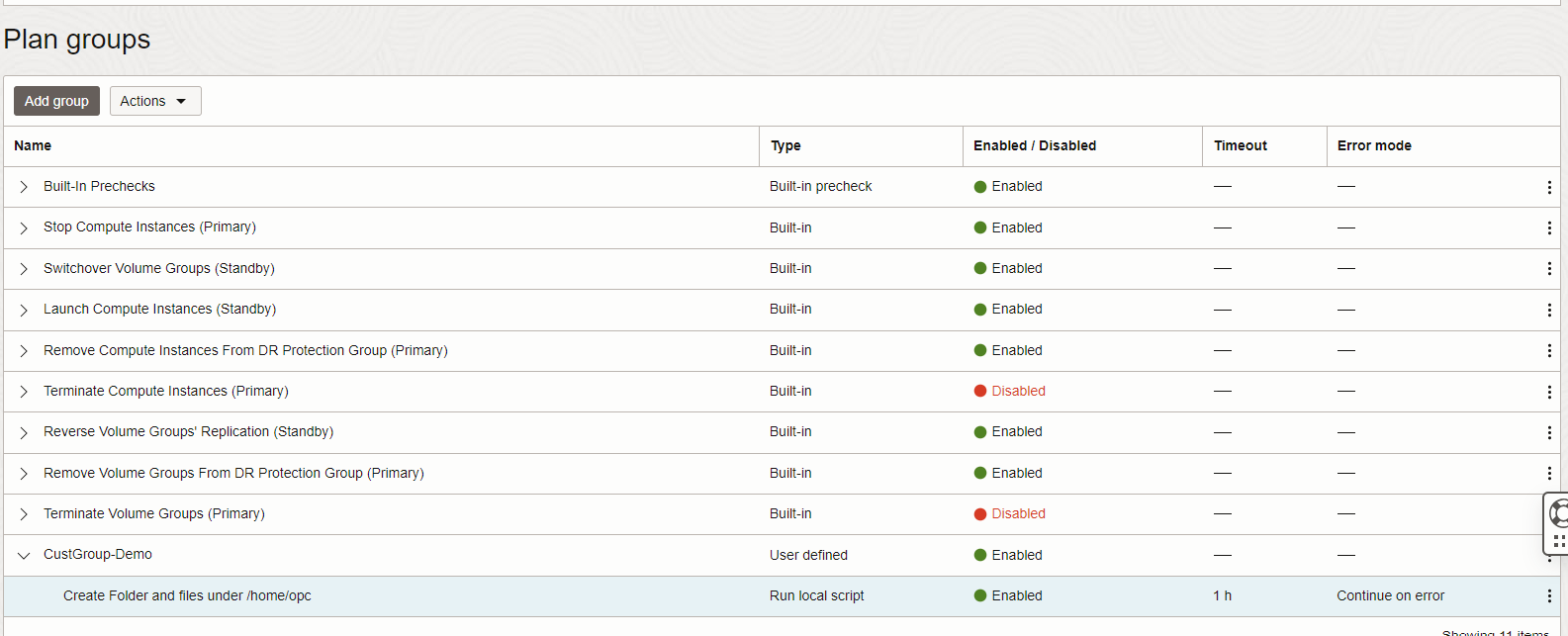

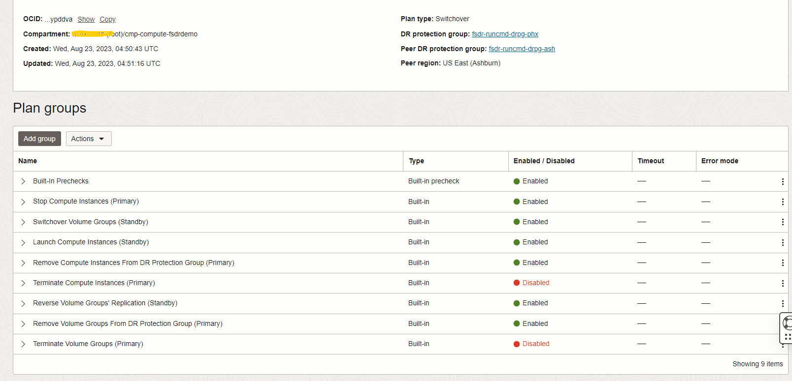

Tâche 6 : création d'un plan de permutation dans le groupe DRPG de secours (Phoenix)
Plan de permutation : type de plan de récupération après sinistre qui effectue une transition planifiée des services du groupe de protection principal de récupération après sinistre vers le groupe de protection de secours de récupération après sinistre.

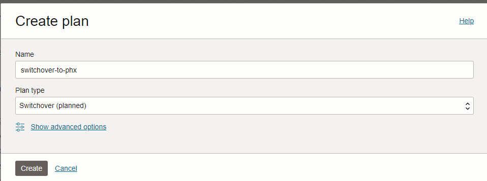

  2. Créez un plan de permutation dans le DRPG de secours fsdr-runcmd-drpg-phx.
  3. Sélectionnez Plans et cliquez sur Créer un plan.
  4. Indiquez le nom switchover-to-phx et choisissez le type de plan Switchover (planned).
  5. Cliquez sur Créer.
    Plan de permutation
    Remarque : veillez à créer le plan de permutation à partir du groupe DRPG de secours (Phoenix).
  6. Cliquez sur le plan et assurez-vous que les plans intégrés ont été générés comme indiqué ci-dessous.

Tâche 7 : Personnaliser le plan de permutation avec des groupes de plans définis par l'utilisateur
  2. Sous Groupes de plans, cliquez sur Ajouter un groupe pour créer un groupe de plans personnalisé pour effectuer la permutation. Indiquez le nom de groupe CustGroup-Demo.
    Basculement de groupe personnalisé vers PHX

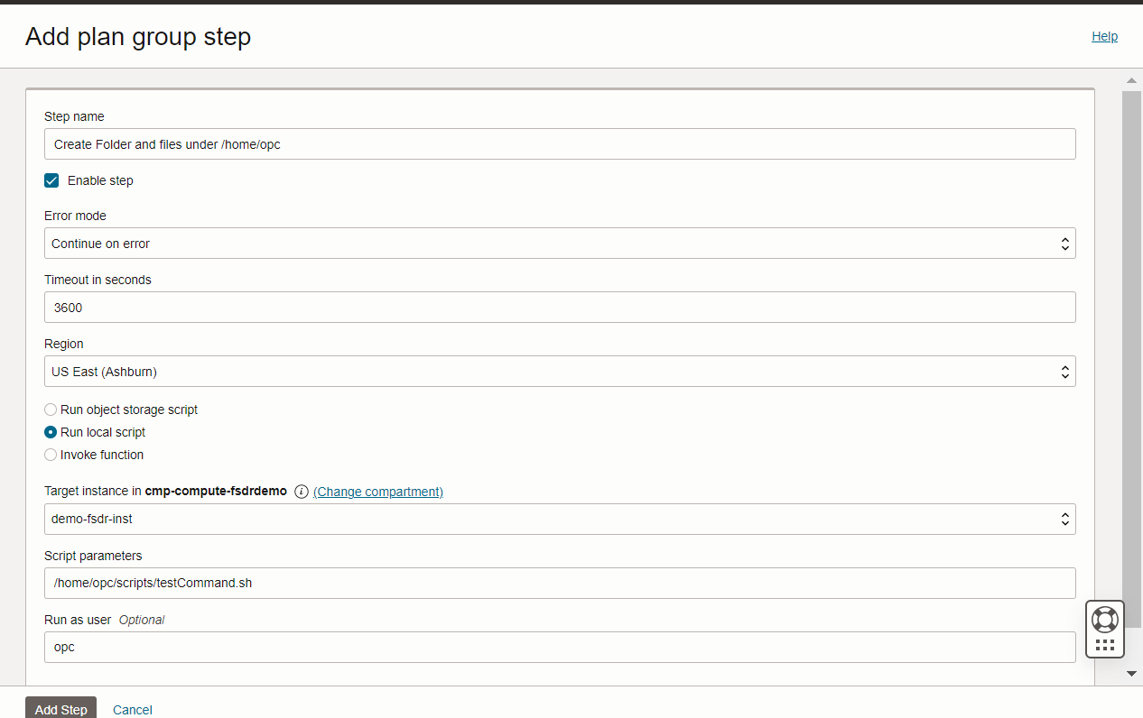

  3. Cliquez sur Ajouter une étape et ajoutez les détails ci-dessous. Nous ajouterons une étape au groupe de plans.
    Basculement de groupe personnalisé vers l'étape PHX
    • Veillez à choisir la région Ashburn. Sélectionnez l'option run local Script.
    • Etant donné que nous n'avons pas de machine virtuelle dans Phoenix lors de la création du groupe de plans défini par l'utilisateur, nous devons choisir Région en tant qu'Ashburn, qui est Principal et Instance cible en tant que machine virtuelle demo-for-inst. La récupération après sinistre de pile complète mappera automatiquement ces instances et le script sera exécuté dans la nouvelle instance lancée à Phoenix.
    • Sélectionnez l'instance cible dans le compartiment dans lequel la machine virtuelle est créée. Nous avons créé la machine virtuelle en tant que demo-fsdr-inst.
    • Entrez le paramètre de script /home/opc/scripts/testCommand.sh.
    • Entrez opc dans run en tant que champ utilisateur.
    • Cliquez sur Ajouter une étape et vérifiez l'étape ajoutée.
      Etape personnalisée de permutation vers PHX ajoutée
    • Vérifiez que l'étape est ajoutée et cliquez sur Ajouter.
  4. Vérifiez les groupes de plans de permutation dans l'ordre approprié comme indiqué ci-dessus.

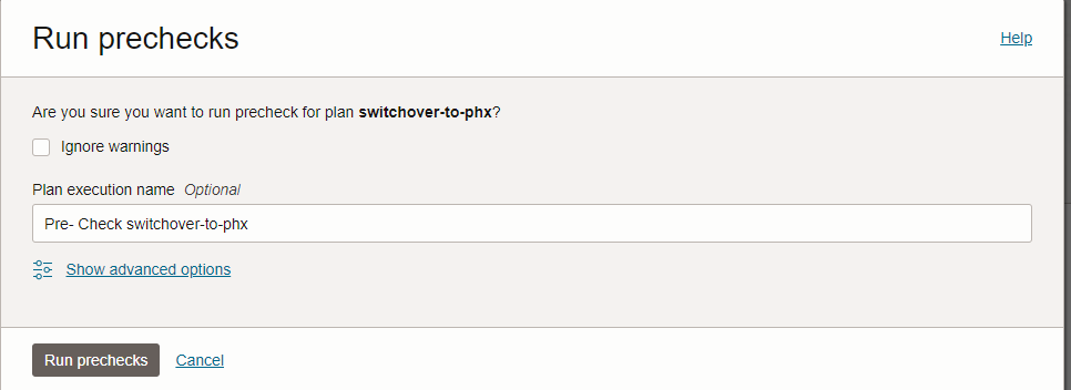

Tâche 8 : Exécuter les pré-vérifications et exécuter le plan de permutation
L'option Exécuter les pré-vérifications effectue une validation rapide de toutes les étapes d'un plan de récupération après sinistre.
  1. Dans le plan de permutation switchover-to-phx, cliquez sur Run prechecks pour lancer la boîte de dialogue Run prechecks.
    Vérification préalable de la permutation
    Statut de pré-vérification pour la permutation
    Vérifiez que l'exécution s'est terminée avec succès.

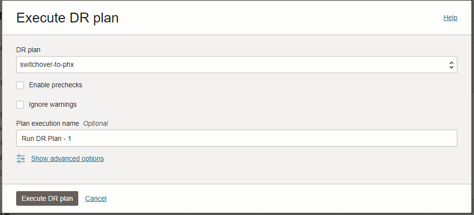

  2. Dans le plan de permutation switchover-to-phx, cliquez sur Execute Disaster Recovery Plan pour exécuter le plan.
    Exécuter un plan de récupération après sinistre
  3. Vérifiez le statut du plan et assurez-vous que toutes les étapes du plan ont réussi.
    Exécuter le statut du plan de récupération après sinistre
  4. Une fois le plan de permutation exécuté, connectez-vous à l'instance à Phoenix et vérifiez que les éléments testDir et testFile ont été créés.
    Vérifier la machine virtuelle phx après la permutation
