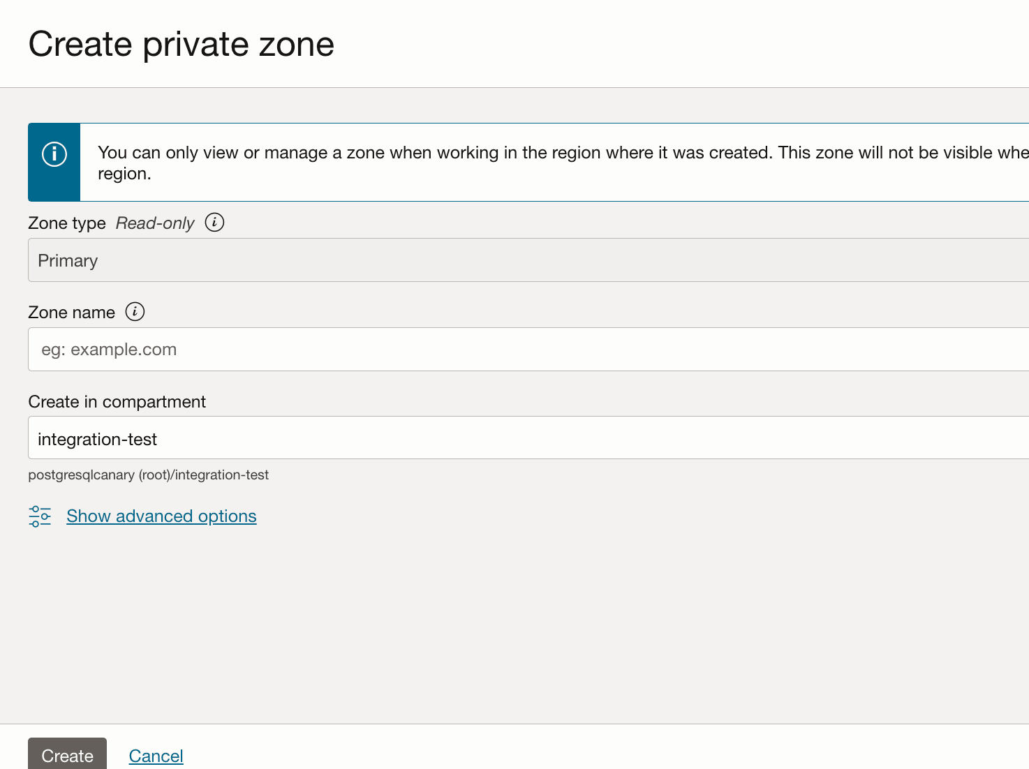

Tâche 2 : configuration de l'entrée d'enregistrement A
Une entrée d'enregistrement A doit être configurée pour résoudre le nom de domaine qualifié complet (FQDN) du système de base de données entre les régions. Dans ce tutoriel, la région de Mumbai sert de région cible.
Basculez vers la région cible (Mumbai), entrez DNS dans la barre de recherche et sélectionnez Vues privées.
La liste VCN de la région en cours s'affiche. Sélectionnez le VCN où DRG est déjà configuré.
La liste des zones DNS apparaîtra, y compris le nom de domaine qualifié complet du système de base de données à Mumbai.
Ajoutez une entrée pour le système de base de données distant.
Cliquez sur Créer une zone.
Dans Nom de zone, entrez le nom de domaine qualifié complet du système de base de données dans l'autre région (Ashburn).
Cliquez sur Créer pour ajouter la nouvelle entrée de zone.

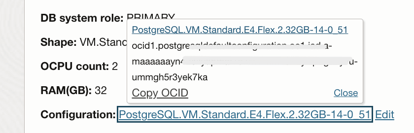

Dans la région Ashburn, connectez-vous à la console OCI, accédez à la base de données PostgreSQL, sélectionnez votre système de base de données et modifiez les paramètres de configuration en accédant au fichier de configuration.

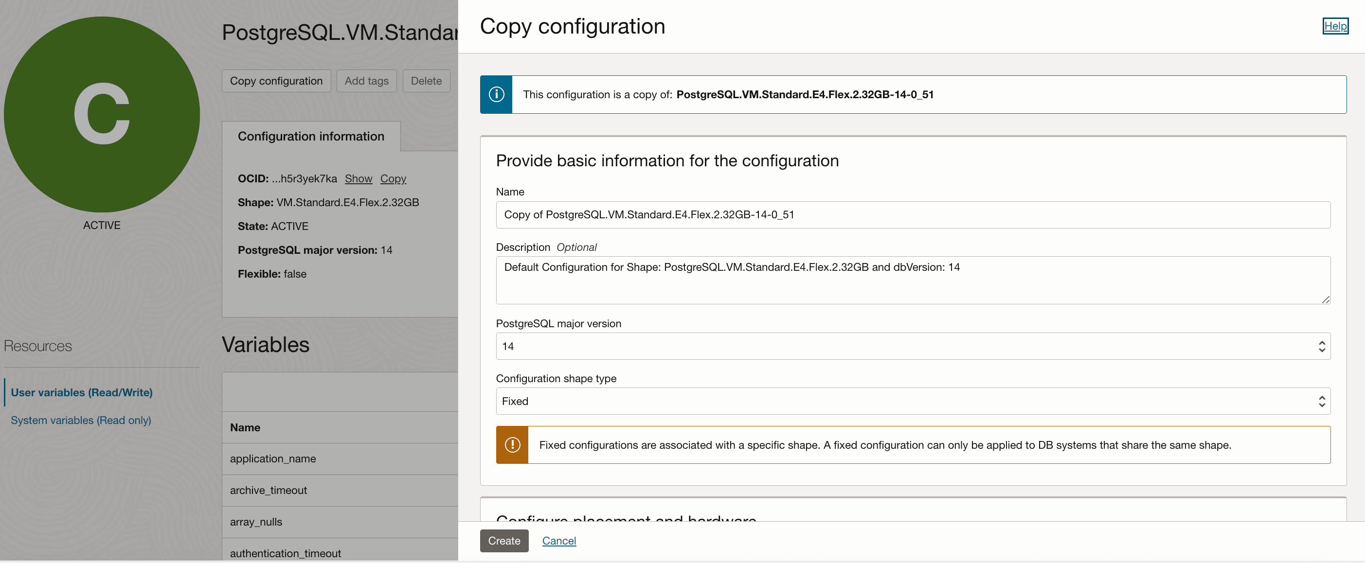

Vous allez être redirigé vers le fichier de configuration complet. Sélectionnez Copier la configuration pour continuer, ce qui affichera la page suivante.
Saisissez les informations requises en fonction de vos spécifications. Ensuite, accédez à Variables utilisateur (lecture/écriture), cliquez sur Ajouter une autre variable, puis sélectionnez Nom de variable comme
wal_level
ettrack_commit_timestamp
et Valeur de variable commelogical
et1
respectivement. -
Dans Configurer les extensions, sélectionnez
pglogical
en tant qu'extensions PostgreSQL. -
Cliquez sur Créer pour générer le fichier de configuration.
