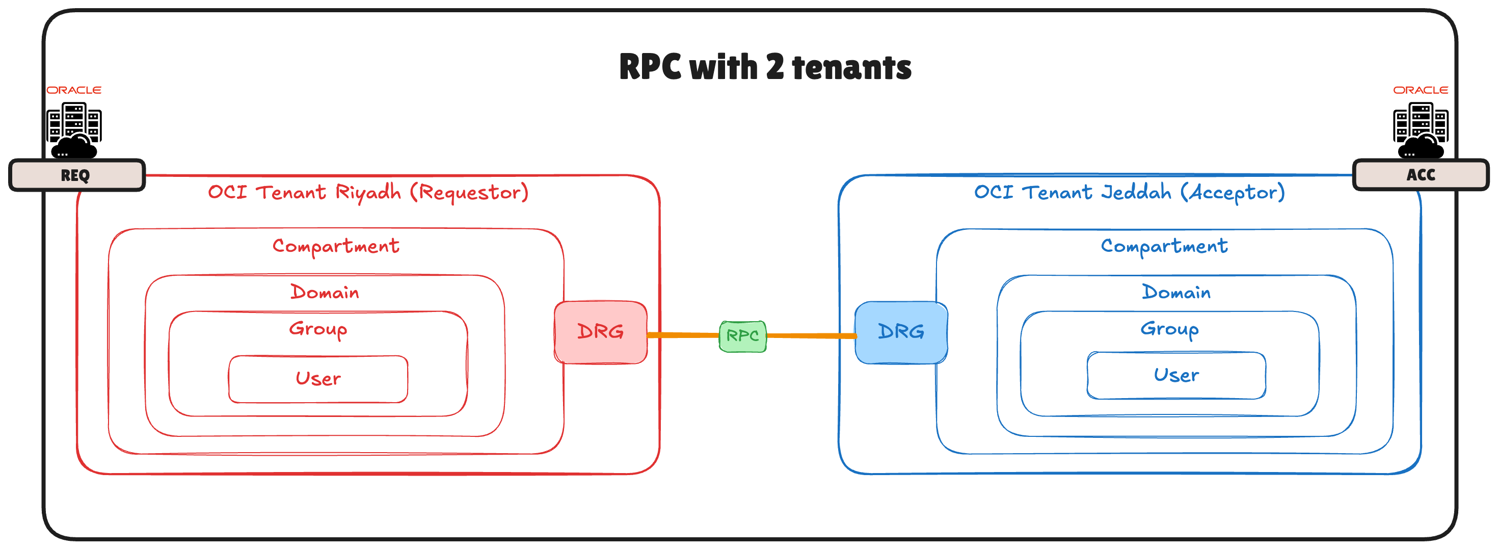

L'image suivante montre un exemple de deux locataires qui sont connectés l'un à l'autre avec RPC où l'un d'eux est défini comme demandeur (REQ) et l'autre comme accepteur (ACC).

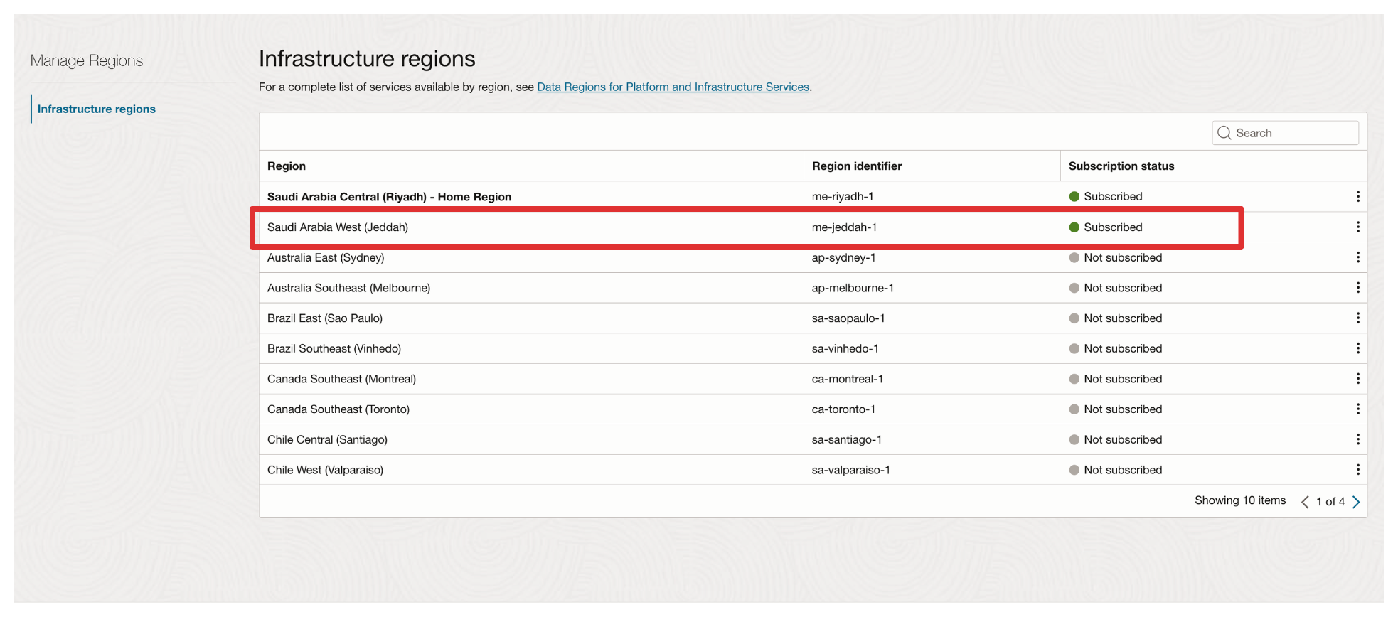

Tâche 2 : abonner la région Accepteur à la région Demandeur
Dans le contexte de la configuration du RPC entre deux locataires OCI, le demandeur doit être abonné à la région des locataires accepteurs, tandis que l'accepteur n'a pas besoin d'être abonné à la région du demandeur. Voici pourquoi :
Pourquoi le demandeur doit être abonné au locataire de l'accepteur :
Lancement de la communication : le locataire demandeur est l'entité qui lance le RPC en envoyant des demandes au locataire accepteur. Pour permettre cette communication, le demandeur doit être abonné à l'accepteur, ce qui lui permet de reconnaître et de se connecter au réseau et aux services de l'accepteur.
Etablissement de la confiance et de la connectivité : en s'abonnant au locataire de l'accepteur, ce dernier établit la confiance et la connectivité nécessaires pour interagir avec l'environnement de l'accepteur. L'abonnement garantit que le demandeur peut acheminer correctement le trafic et les demandes vers les services de l'accepteur via la connexion d'appairage.
Pourquoi l'accepteur n'a pas besoin d'être abonné au locataire demandeur :
Rôle passif de l'accepteur : le locataire de l'accepteur reçoit uniquement les demandes du locataire du demandeur ; il ne lance aucune communication. Comme l'accepteur ne répond qu'aux demandes du demandeur, il n'a pas besoin de s'abonner au demandeur. Il doit simplement être accessible et configuré pour gérer les demandes entrantes.
Communication unidirectionnelle : les RPC sont généralement configurés avec un flux de communication unidirectionnel dans lequel le demandeur est l'initiateur. L'accepteur ne nécessite pas d'abonnement au locataire demandeur, car il n'a pas besoin d'initier ou de gérer les connexions sortantes.
En résumé, le demandeur doit s'abonner à l'accepteur pour lancer des RPC et établir la connectivité, tandis que l'accepteur doit uniquement être configuré pour répondre aux demandes et ne nécessite pas d'abonnement au locataire demandeur.

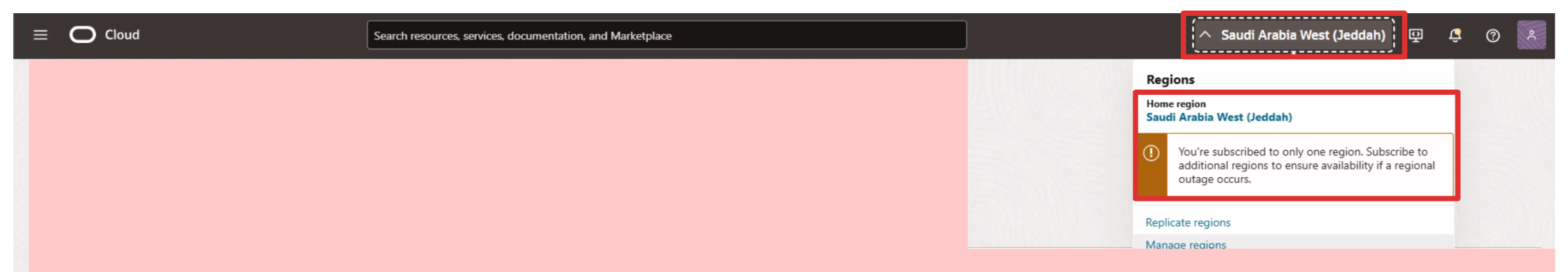

Dans l'image suivante, vous verrez un exemple de la console OCI Requestors. Notez que le demandeur est abonné à la région Acceptors.
Dans l'image suivante, vous verrez un exemple de la console OCI Acceptors. Notez que les accepteurs ne sont pas abonnés à la région Demandeurs.

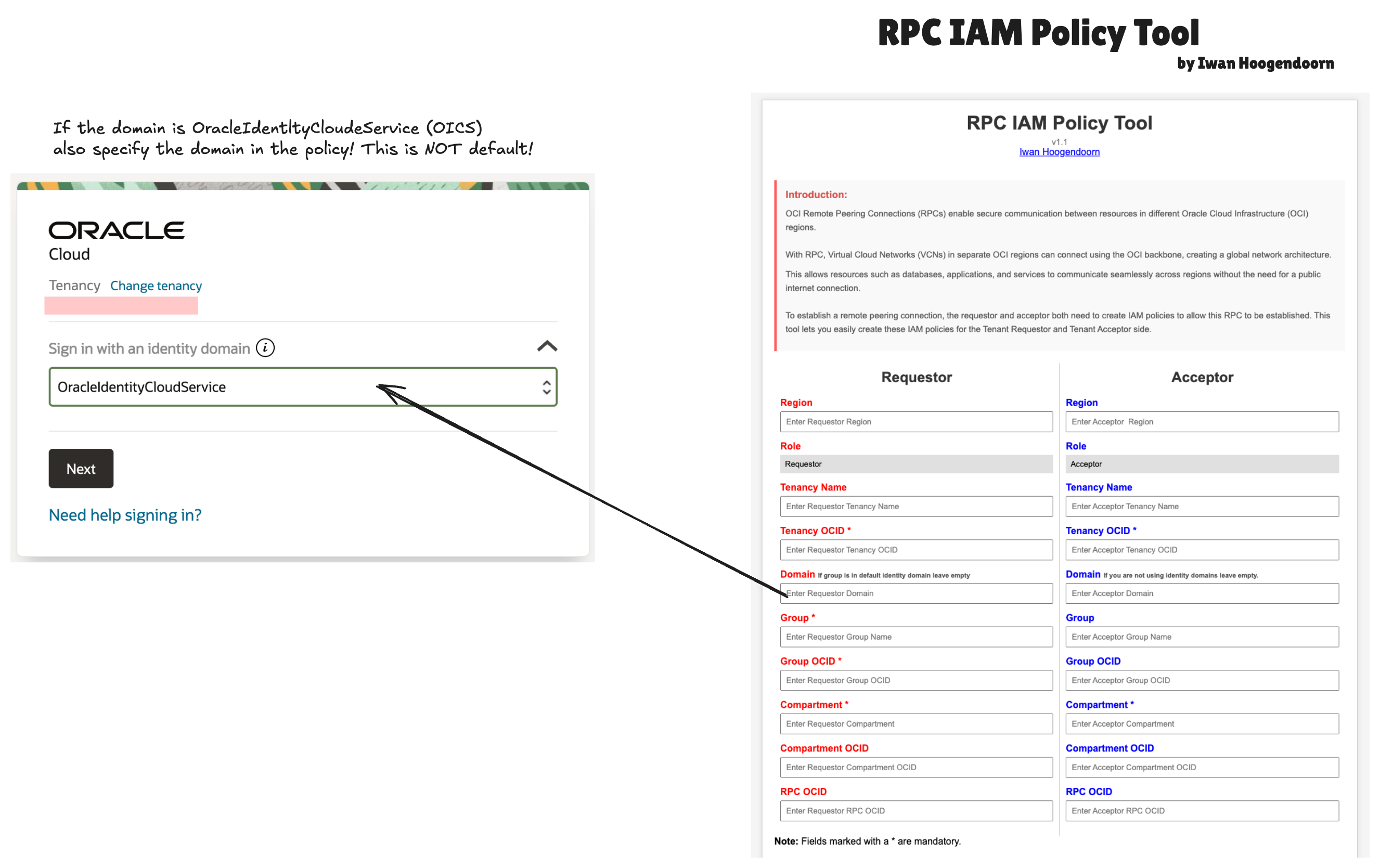

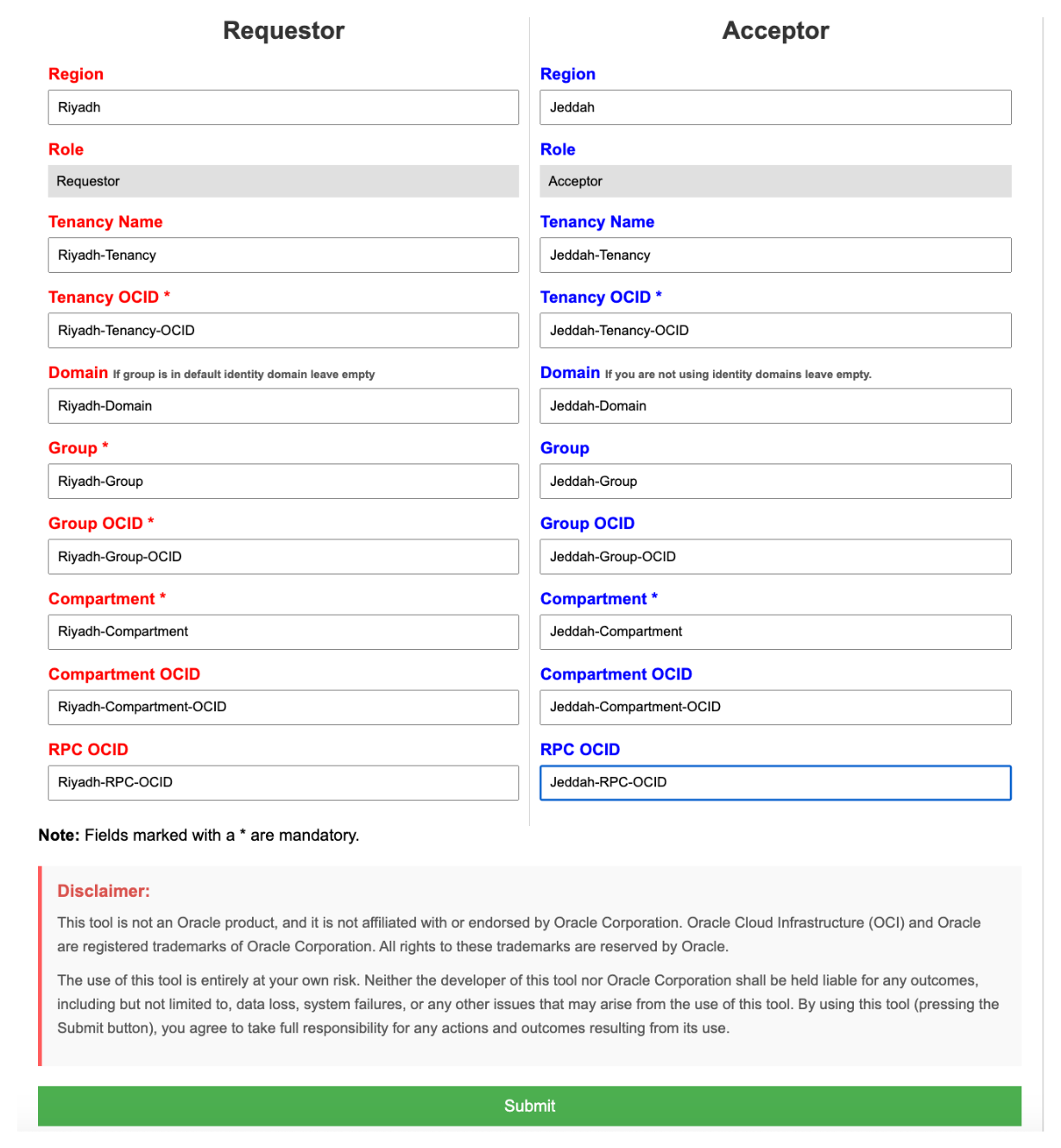

Lorsque vous examinerez les stratégies, vous verrez que dans la stratégie OCI IAM pour le demandeur, certaines informations sont requises de l'accepteur et, pour la stratégie OCI IAM de l'accepteur, certaines informations sont requises du demandeur. Cela rend parfois déroutant la création des stratégies, et si les stratégies ne sont pas correctes, le RPC ne sera pas proposé et le dépannage sera difficile.

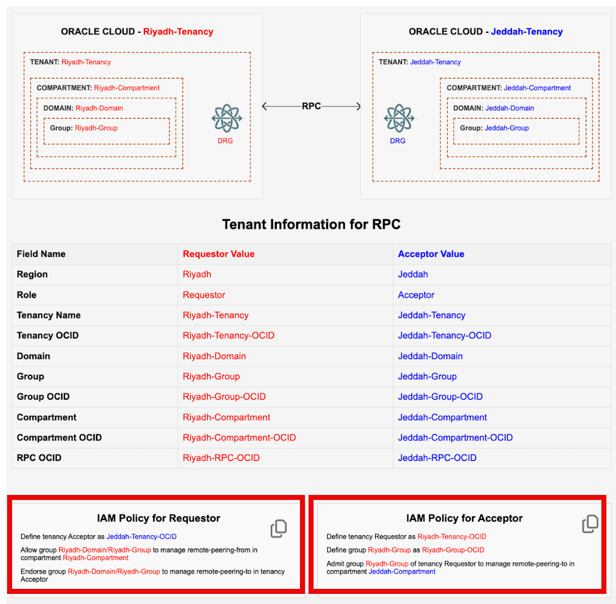

Pour résoudre ce problème, nous avons créé l'outil de stratégie RPC IAM. D'autres architectures réseau RPC sont disponibles, mais l'outil de stratégie IAM RPC ne peut être utilisé que si vous tentez de créer un RPC entre deux locataires OCI différents, chaque locataire disposant de son propre DRG.
Dans l'image suivante, vous verrez le formulaire que l'outil de stratégie RPC IAM vous fournira pour insérer tous les détails requis. Le formulaire vous demandera plus d'informations réellement requises, mais il est recommandé d'avoir toutes les informations au même endroit avant de commencer à configurer les stratégies RPC et OCI IAM côté accepteur et demandeur.
Les informations et paramètres du demandeur sont marqués avec la couleur rouge et les informations et paramètres de l'accepteur sont marqués avec la couleur bleue.
L'image suivante montre un exemple de toutes les informations renseignées. Renseignez tous les champs obligatoires et cliquez sur Soumettre.
L'outil générera les informations suivantes :
- Diagramme avec les paramètres utilisés pour mettre les choses en perspective.
- Un tableau avec tous les paramètres que vous avez utilisés (vous pouvez faire une capture d'écran ou copier-coller cela dans vos notes pour référence ultérieurement).
- Stratégie OCI IAM pour le demandeur.
- Stratégie OCI IAM pour l'accepteur.

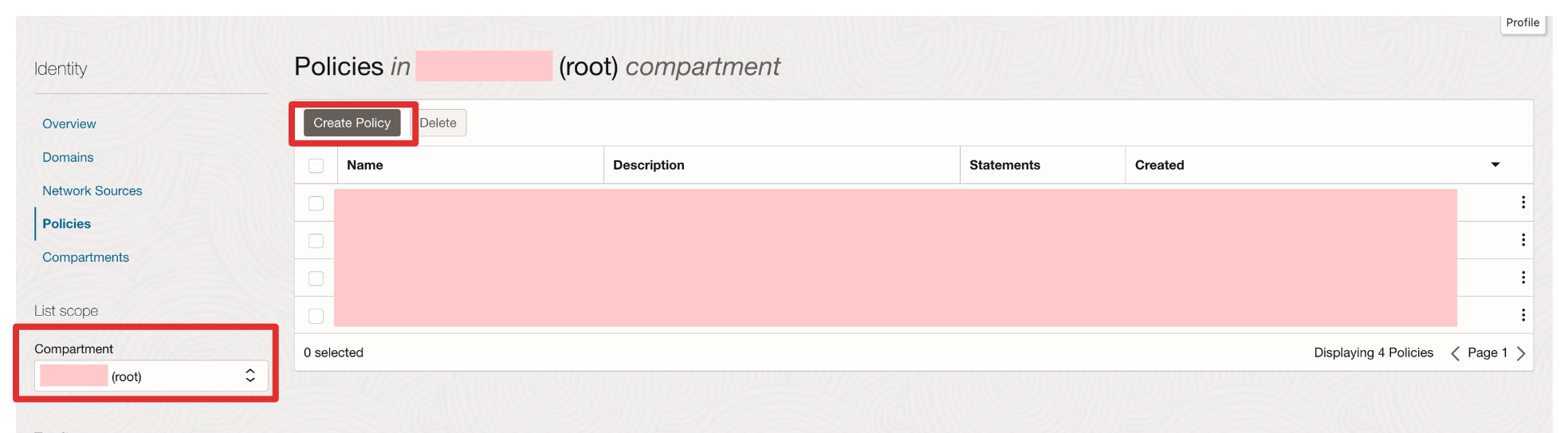

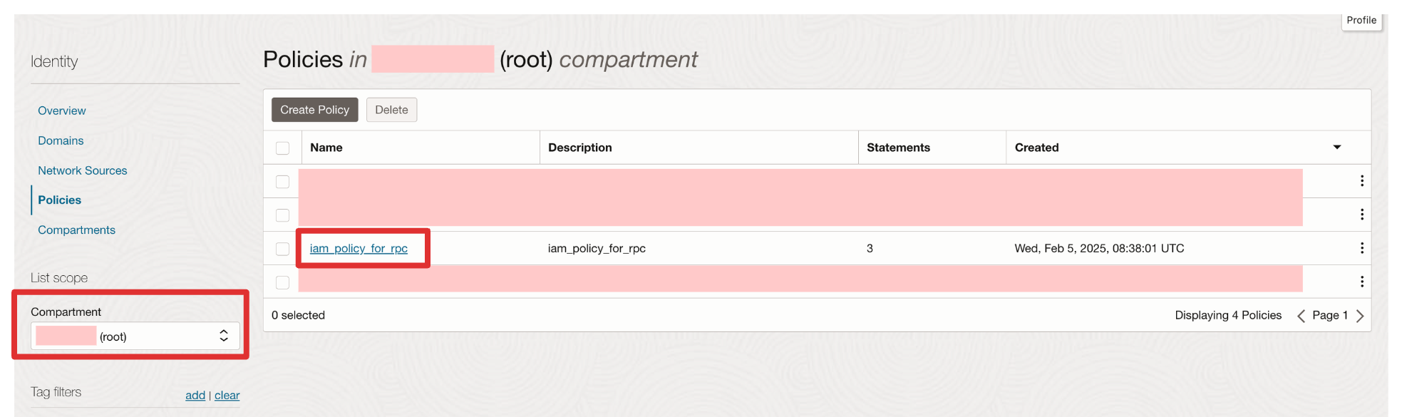

Tâche 4.1 : création et configuration de la stratégie OCI IAM côté demandeur

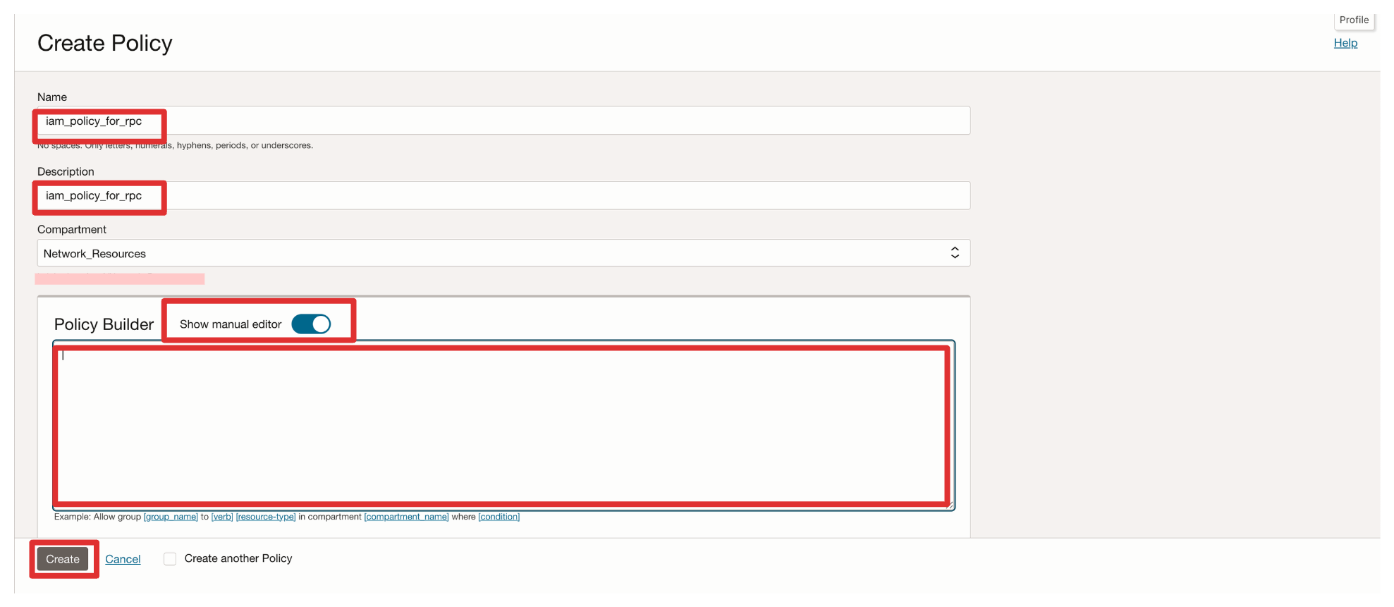

Connectez-vous à la console OCI, accédez à Identité et sécurité et cliquez sur Stratégies.
Veillez à sélectionner le compartiment racine et à cliquer sur Créer une stratégie.
Entrez les informations ci-après, mais cliquez sur Créer.
- Entrez le nom et la description de la stratégie.
- Sélectionnez Afficher l'éditeur manuel.
- Copiez/collez les instructions de stratégie pour le côté demandeur dans la stratégie.

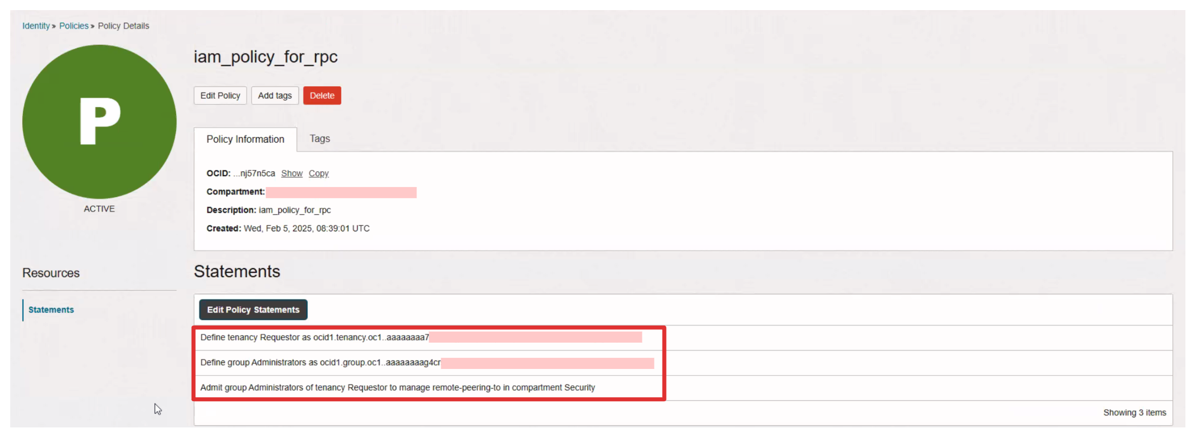

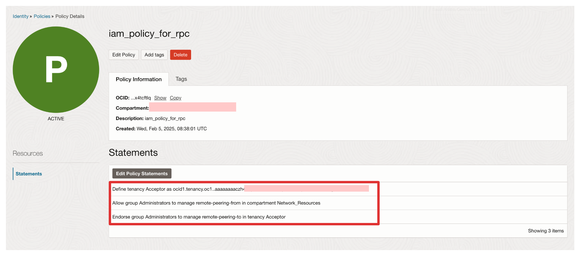

Lorsque vous créez la stratégie, les instructions de stratégie configurées s'affichent.
Lorsque vous revenez à la page de présentation de la stratégie, la stratégie est configurée.

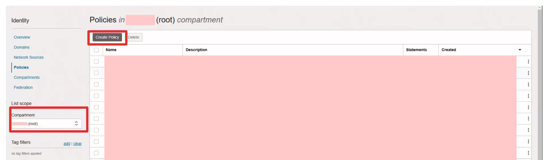

Tâche 4.2 : création et configuration de la stratégie OCI IAM côté accepteur
- Copiez/collez les instructions de stratégie pour le côté Acceptor dans la stratégie.
Lorsque vous revenez à l'aperçu de la stratégie, la stratégie est configurée.

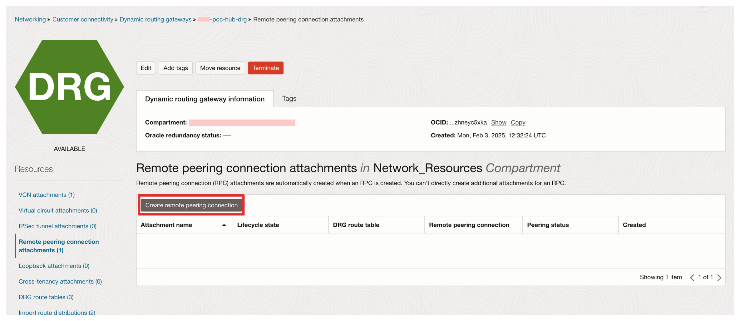

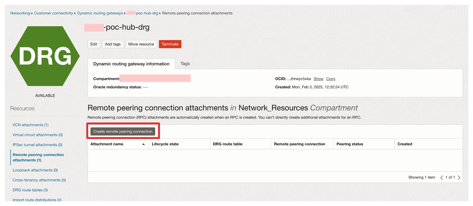

Tâche 5 : configurer les pièces jointes DRG sur le DRG côté demandeur et côté accepteur
Nous devons créer un RPC côté demandeur et côté accepteur.

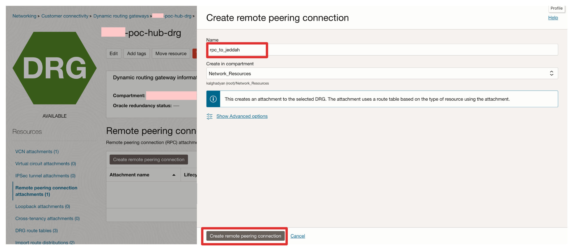

Tâche 5.1 : Créer un RPC côté demandeur
Accédez à la console OCI, accédez à Fonctions de réseau et cliquez sur Passerelles de routage dynamique.
Cliquez sur Attachements de connexion d'appairage à distance et sur Créer une connexion d'appairage à distance.
Entrez nom et cliquez sur Créer une connexion d'appairage à distance.
Tâche 5.2 : créer un RPC côté accepteur

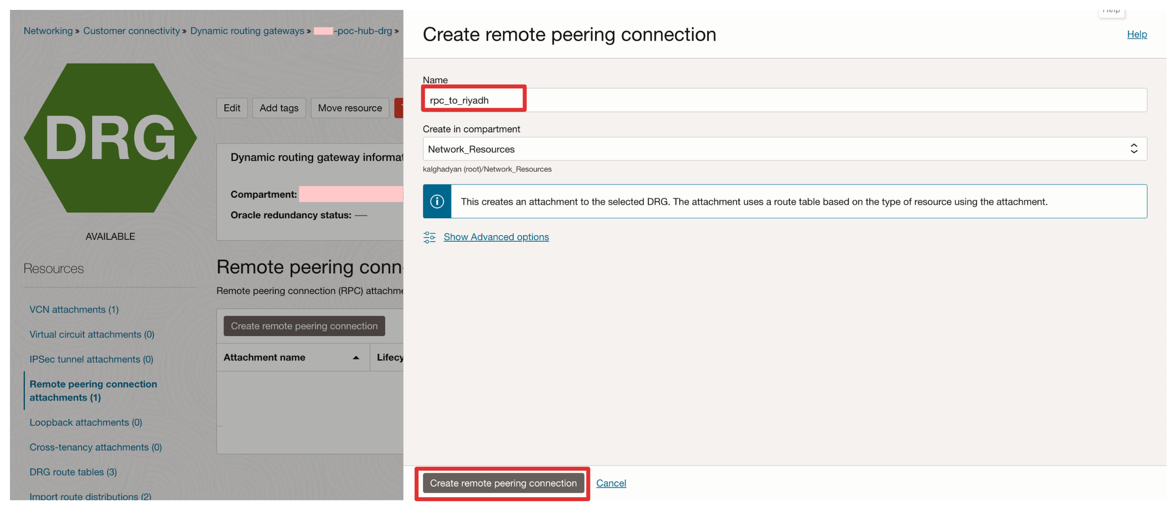

Cliquez sur Attachements de connexion d'appairage à Distance et sur Créer une connexion d'appairage à Distance.

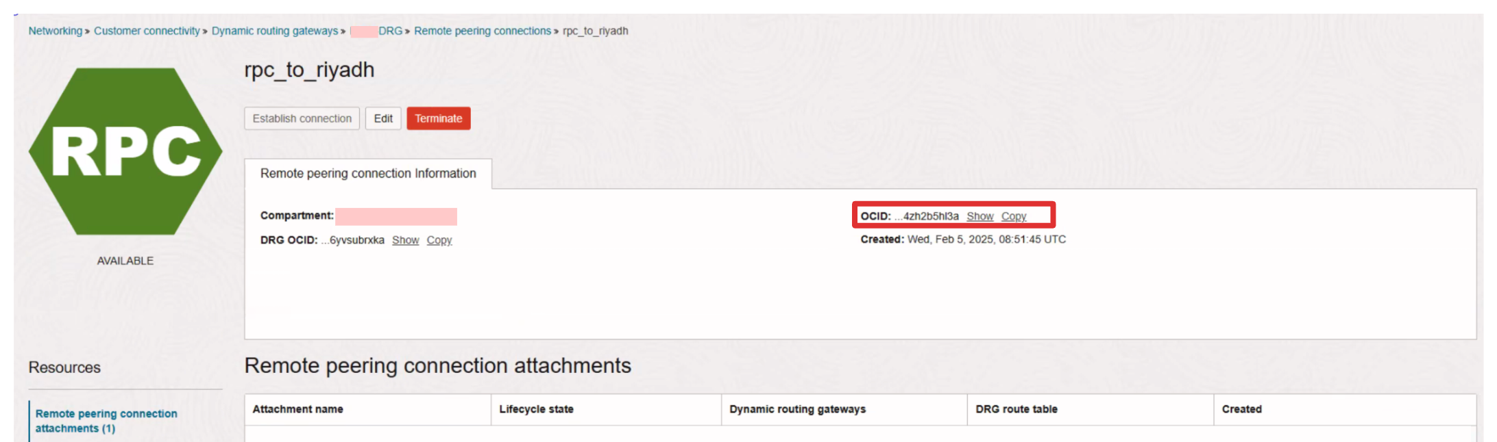

Collectez l'OCID RPC du côté de l'accepteur car nous devons l'utiliser pour établir la connexion RPC du côté du demandeur.

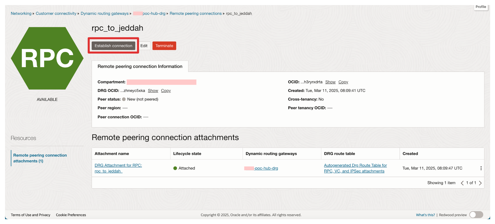

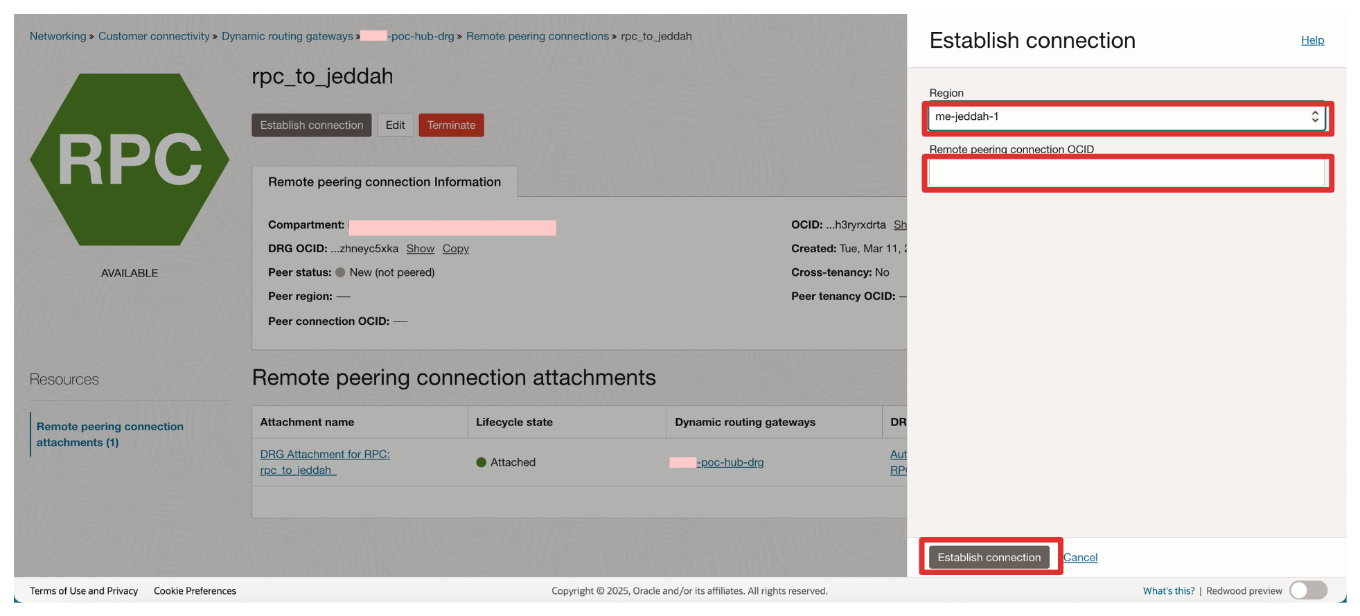

Tâche 6 : établissement de la connexion côté demandeur
Accédez à la console OCI côté demandeur, accédez à Fonctions de réseau, Passerelles de routage dynamique et cliquez sur Attachements de connexion d'appairage à distance.
Cliquez sur la connexion d'appairage à distance (configurée pour le côté Acceptor) créée dans la tâche 5.
Cliquez sur Etablir une connexion.
Entrez les informations ci-après, mais cliquez sur Etablir une connexion.
- Sélectionnez la région de l'accepteur.
- Collez l'OCID RPC collecté dans la tâche 5.

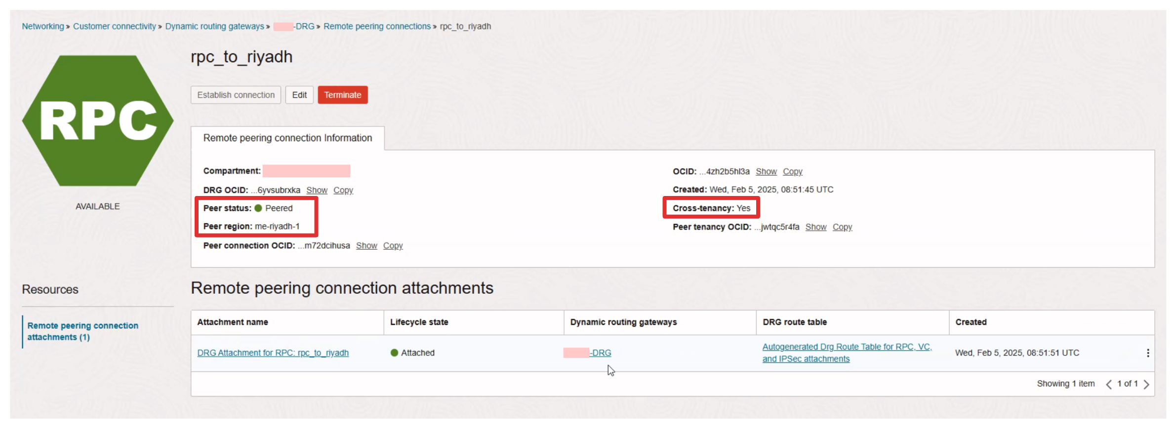

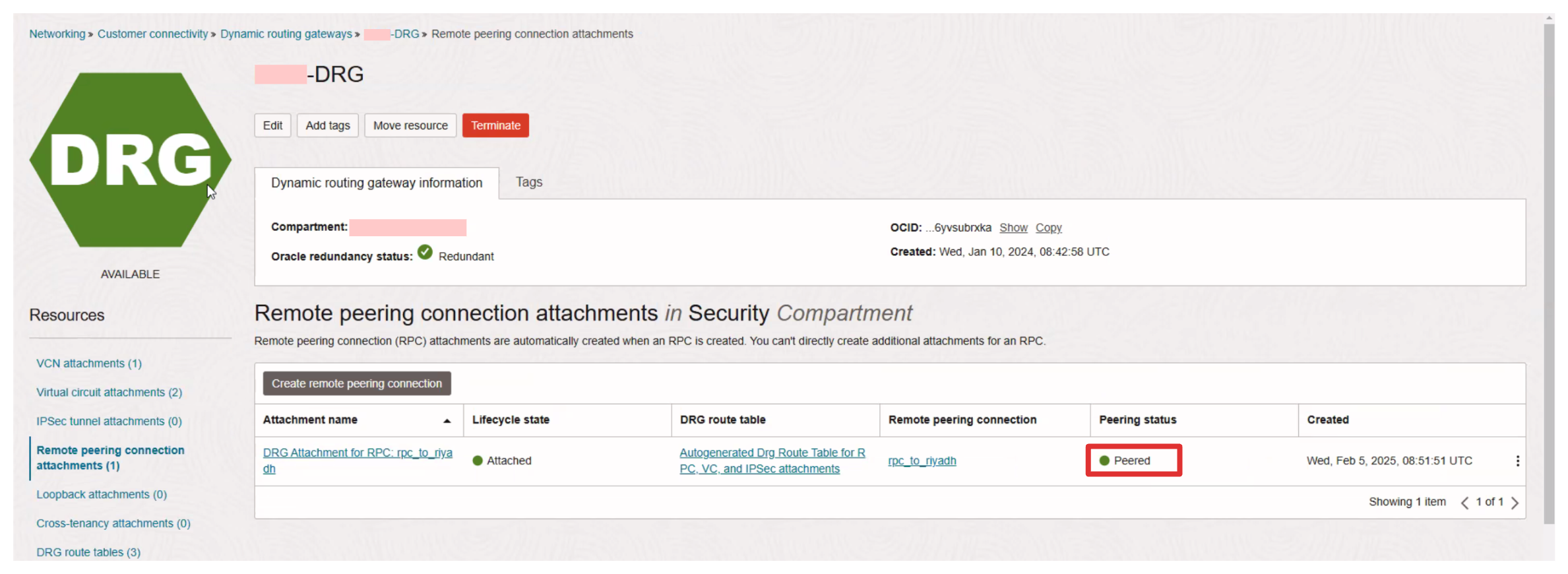

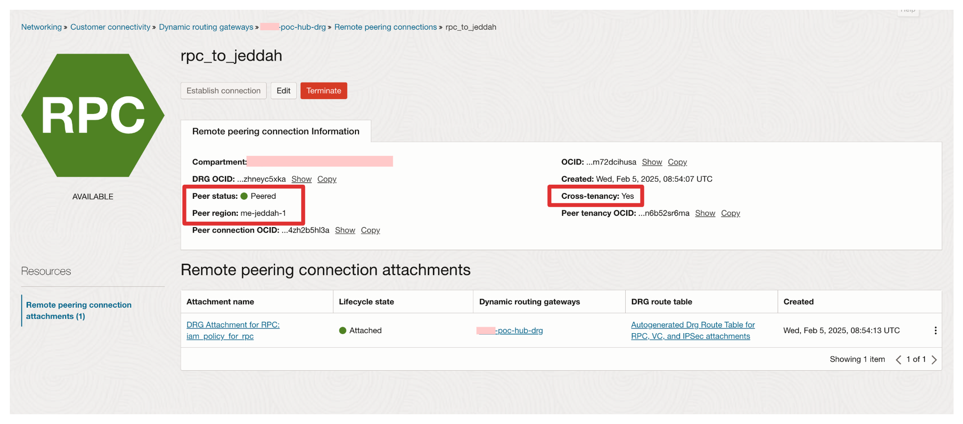

Si le demandeur est abonné à la région Accepteur et que les stratégies OCI IAM appropriées sont configurées et que l'OCI RPC approprié, le statut d'appairage doit passer à Pairé côté demandeur.
Vous pouvez cliquer sur le RPC pour consulter des informations supplémentaires sur l'appairage.
- Notez que le statut d'homologue est appairé.
- Notez que la région homologue est Jeddah.
- Notez qu'il s'agit d'un appairage inter-locations.

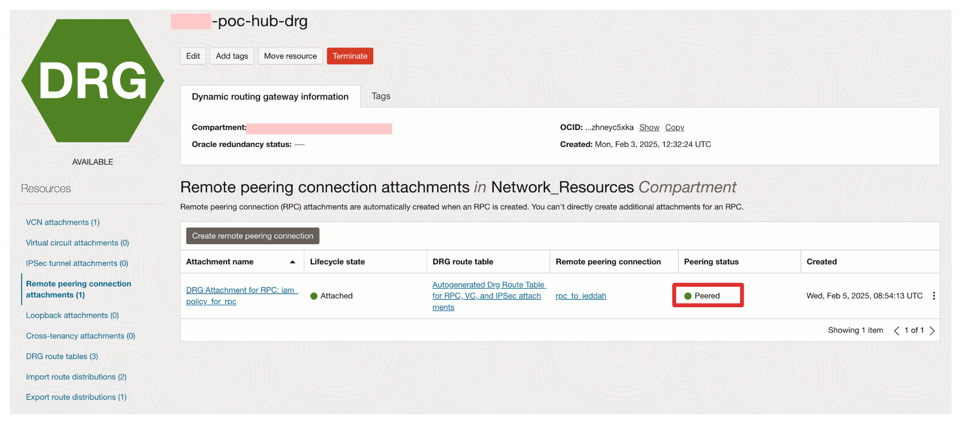

Nous pouvons également vérifier le statut de l'appairage côté accepteur.
Accédez à la console OCI côté accepteur, accédez à Fonctions de réseau, à Passerelles de routage dynamique et cliquez sur Attachements de connexion d'appairage à distance.
Cliquez sur la connexion d'appairage à distance configurée pour le côté demandeur.
Notez que le statut d'appairage est également défini sur Appairé côté accepteur.
- Notez que le statut de l'homologue est appairé.
- Notez que la région homologue est Riyadh.

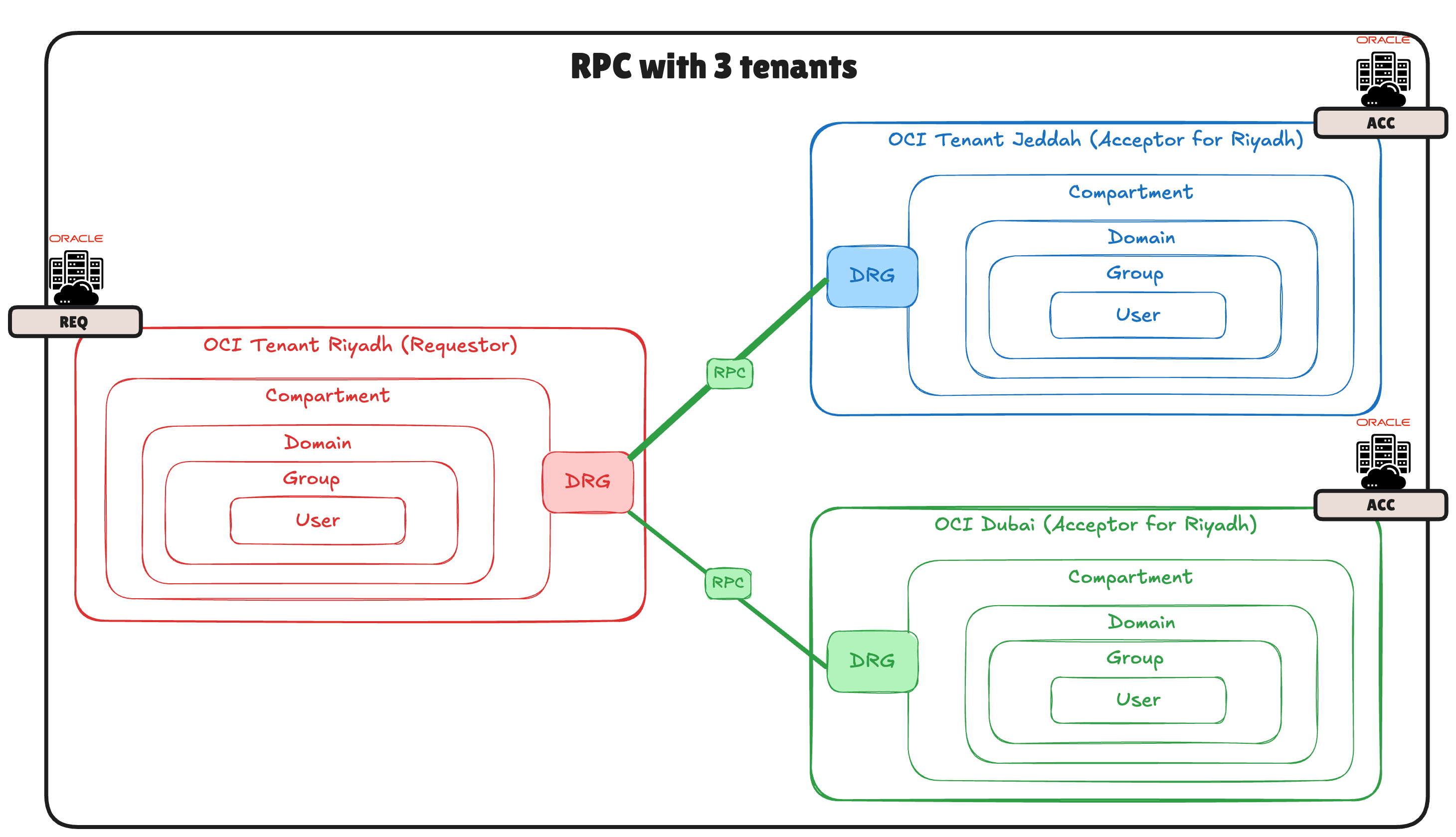

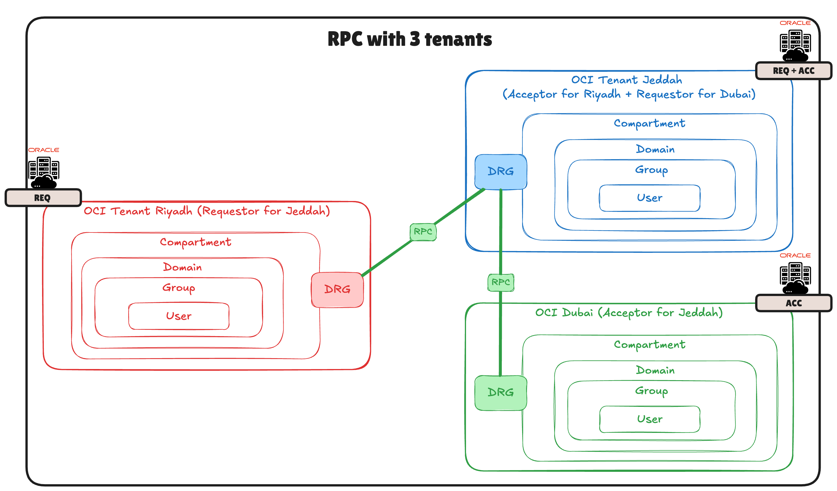

Tâche 7 : concevoir des architectures RPC avec trois locataires ou plus
Il est également possible de créer des connexions RPC entre plus de deux sites ou locataires.
Dans l'image suivante, vous pouvez voir que nous avons utilisé trois locataires différents :
- OCI Riyad (Demandeur)
- OCI Jeddah (Accepteur)
- OCI Dubai (Accepteur)
Dans cet exemple, Riyad sera une sorte de site hub qui agira en tant que demandeur pour deux accepteurs.
- OCI Jeddah (demandeur + accepteur)
Dans cet exemple, Riyad sera le demandeur de Djeddah et Djeddah le demandeur de Dubaï.
- OCI Riyad (demandeur + accepteur)
- OCI Dubai (demandeur)
Dans cet exemple, Riyad sera le demandeur de Djeddah et l'accepteur de Dubaï.
