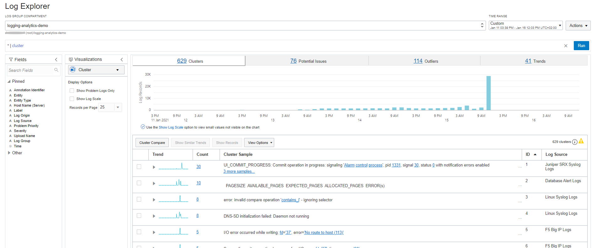

  6. Explorez différents clusters, problèmes potentiels, valeurs aberrantes et tendances.
    Logging Analytics utilise l'apprentissage automatique non supervisé pour rechercher les clusters associés dans des données. Cela réduit les journaux d'environ 74 Ko à 629 modèles de cluster, en temps réel.
    Remarque : les nombres que vous voyez peuvent être légèrement différents de ceux indiqués dans le tutoriel.
  7. Cliquez sur l'onglet Problèmes potentiels.
    Sur les 629 groupes, 76 ont été identifiés automatiquement comme des problèmes potentiels.
  8. Cliquez sur l'onglet Fonctions aberrantes.
    Ces problèmes se sont produits une seule fois et indiquent une anomalie dans le système.
  9. Cliquez ensuite sur l'onglet Trends.
    Il s'agit de modèles de cluster corrélés dans le temps. Cliquez sur 8 Tendances similaires pour afficher un ensemble de journaux associés à partir des journaux d'alertes de base de données. Notez que le nombre exact de tendances affichées peut varier en fonction de la fenêtre de temps sélectionnée.

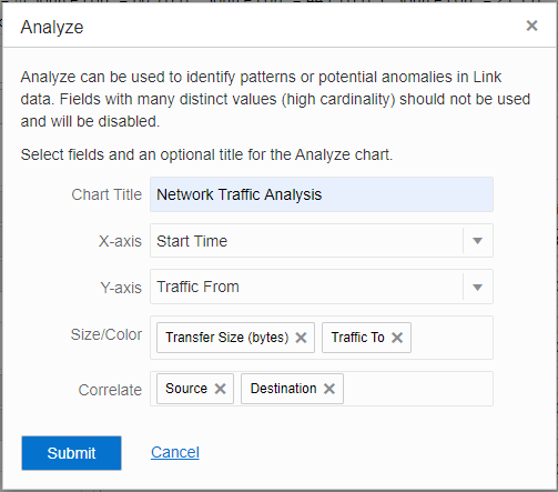

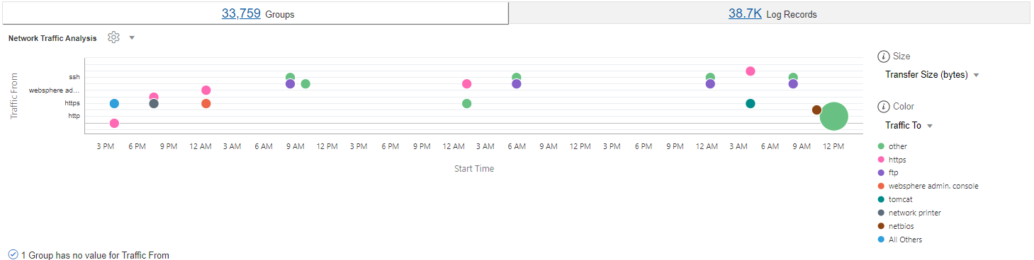

  2. Accédez à Analyser, cliquez sur Créer un graphique et renseignez les champs comme indiqué ci-dessous :
  3. Analysez les clusters et analysez les points de données spécifiés, en créant l'analyse ci-dessous :
  4. Vous pouvez choisir différents champs pour contrôler la taille et les couleurs des éléments du graphique.
  5. Placez le pointeur de la souris sur les éléments pour afficher des informations détaillées les concernant.
  6. Vous pouvez cliquer sur les éléments pour avoir accès à leur contenu.
