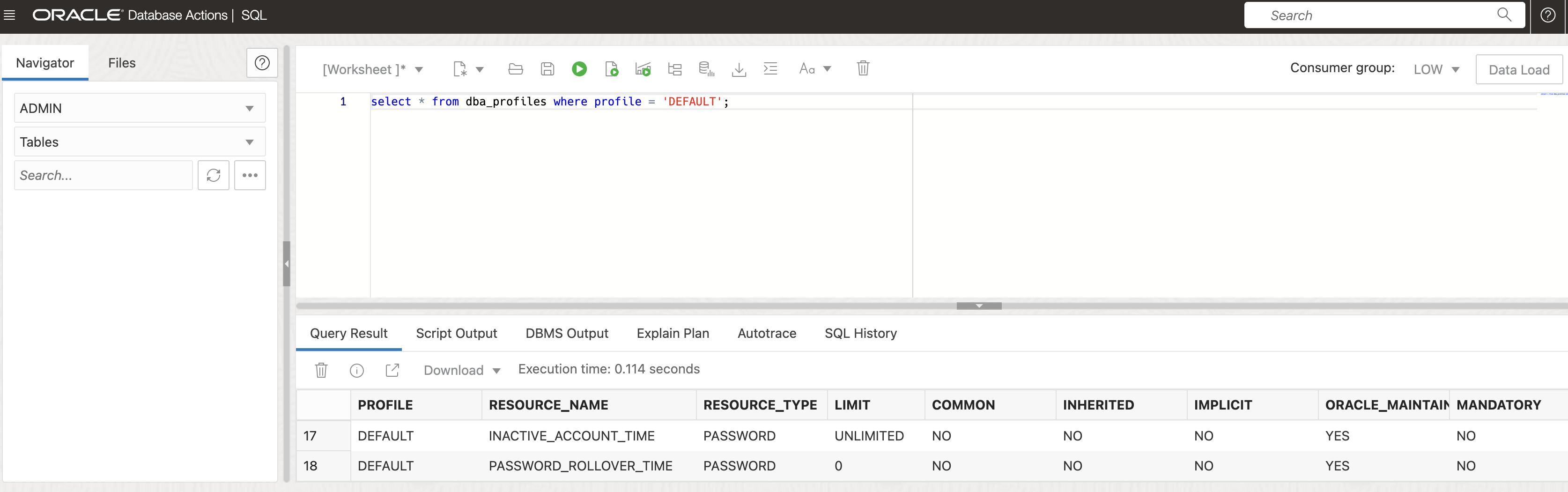

Ouvrez l'outil Oracle SQL Developer Web et exécutez la requête SQL suivante pour vérifier les limites du profil DEFAULT.
select * from dba_profiles where profile = 'DEFAULT';
Dans l'image suivante, le profil DEFAULT dispose de nombreuses ressources et la limite (valeur) de PASSWORD_ROLLOVER_TIME est de 0. Cela signifie que la reconduction progressive du mot de passe est désactivée pour le profil DEFAULT. La limite de ressources dans le profil DEFAULT peut être modifiée, mais nous allons créer un nouveau profil pour illustrer cette fonctionnalité.

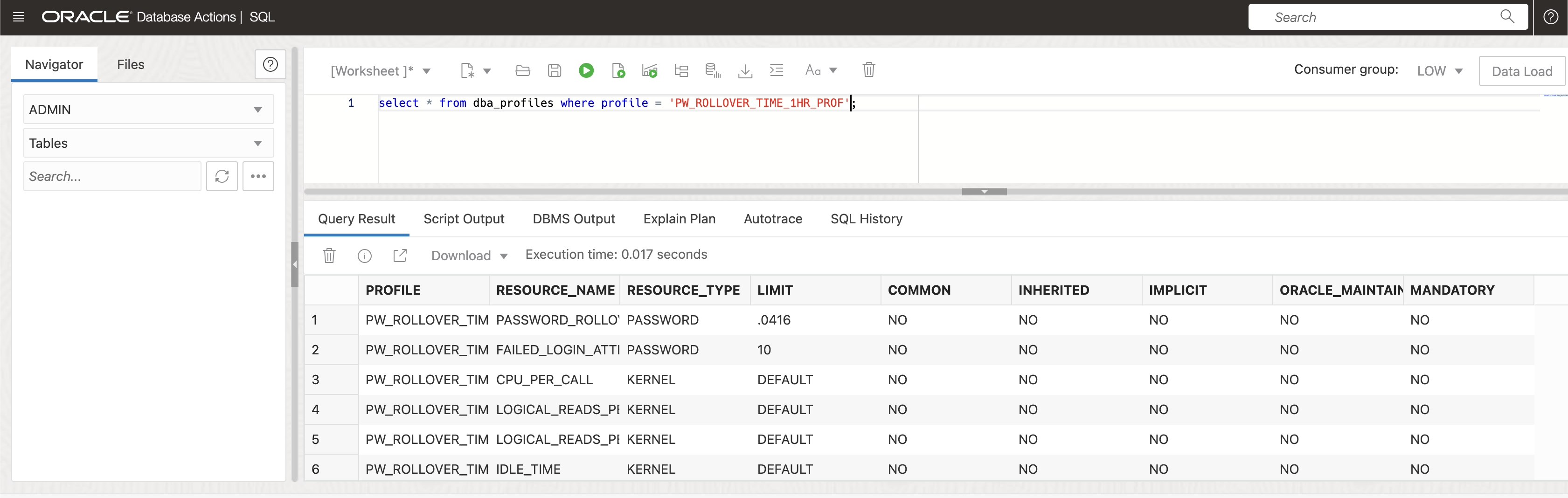

Exécutez la requête SQL suivante pour vérifier la limite
PASSWORD_ROLLOVER_TIME.select * from dba_profiles where profile = 'PW_ROLLOVER_TIME_1HR_PROF';
La limite de ressources pour
PASSWORD_ROLLOVER_TIMEest0.416(1/24 jour) et les tentatives de connexion ayant échoué sont définies sur10.

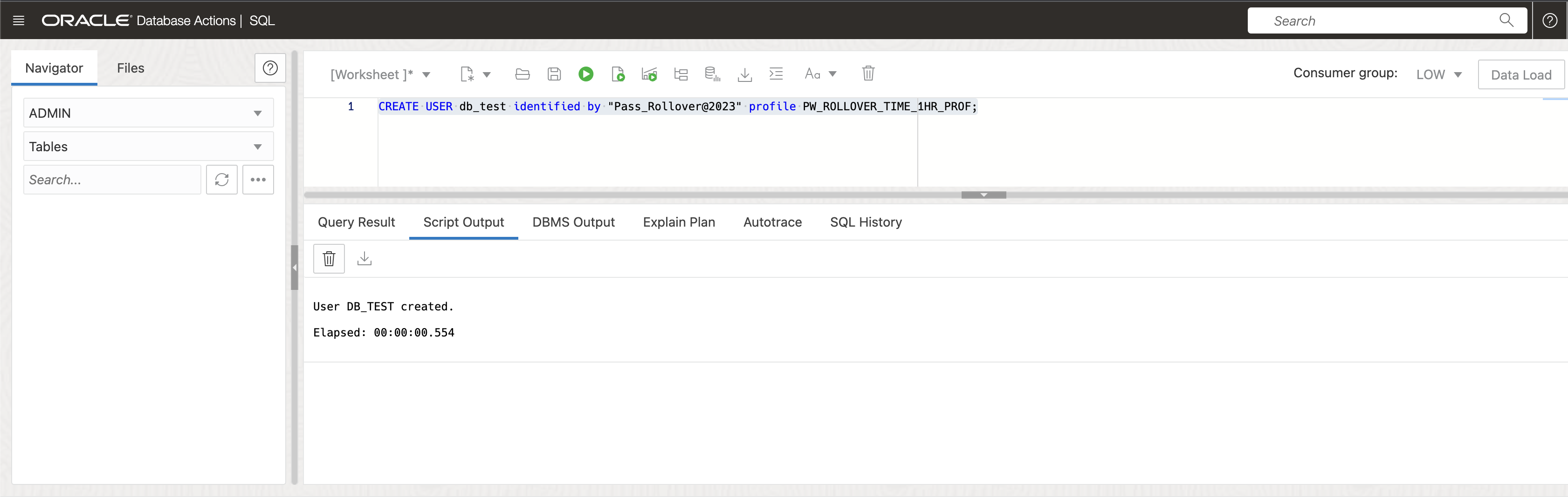

Exécutez la requête SQL suivante pour créer un utilisateur nommé
db_test.create user db_test identified by "Pass_Rollover@2023" profile = 'PW_ROLLOVER_TIME_1HR_PROF';

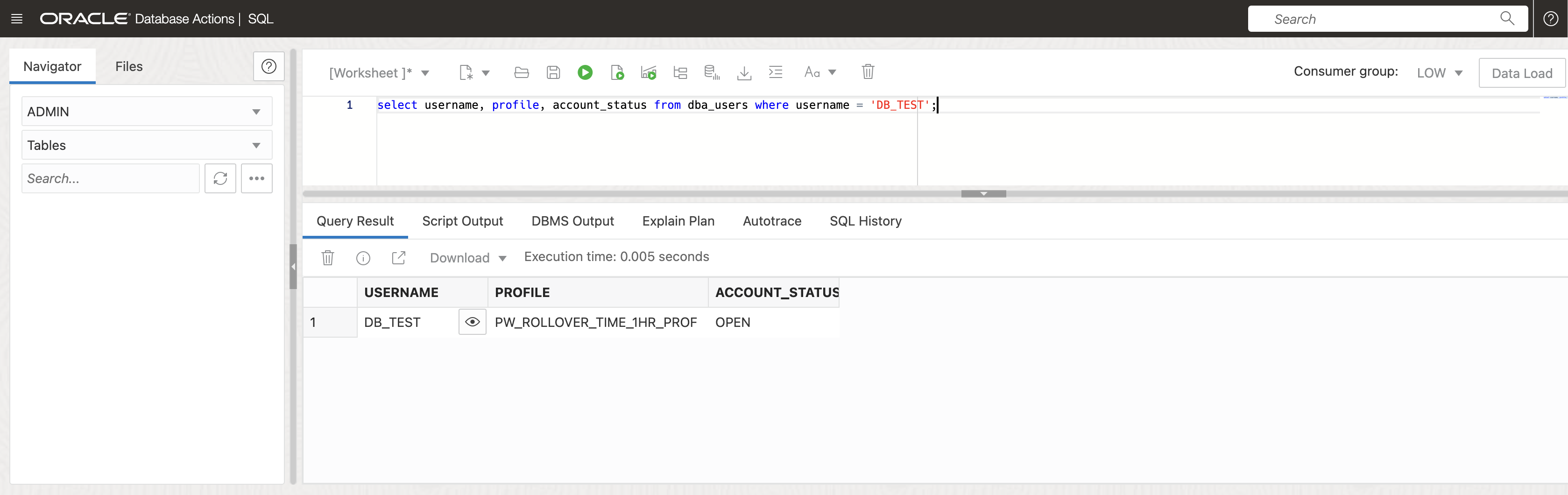

Nous allons vérifier le statut du compte à l'aide de la requête SQL suivante.
select user_name, profile, account_status from dba_users where user_name = 'DB_TEST';

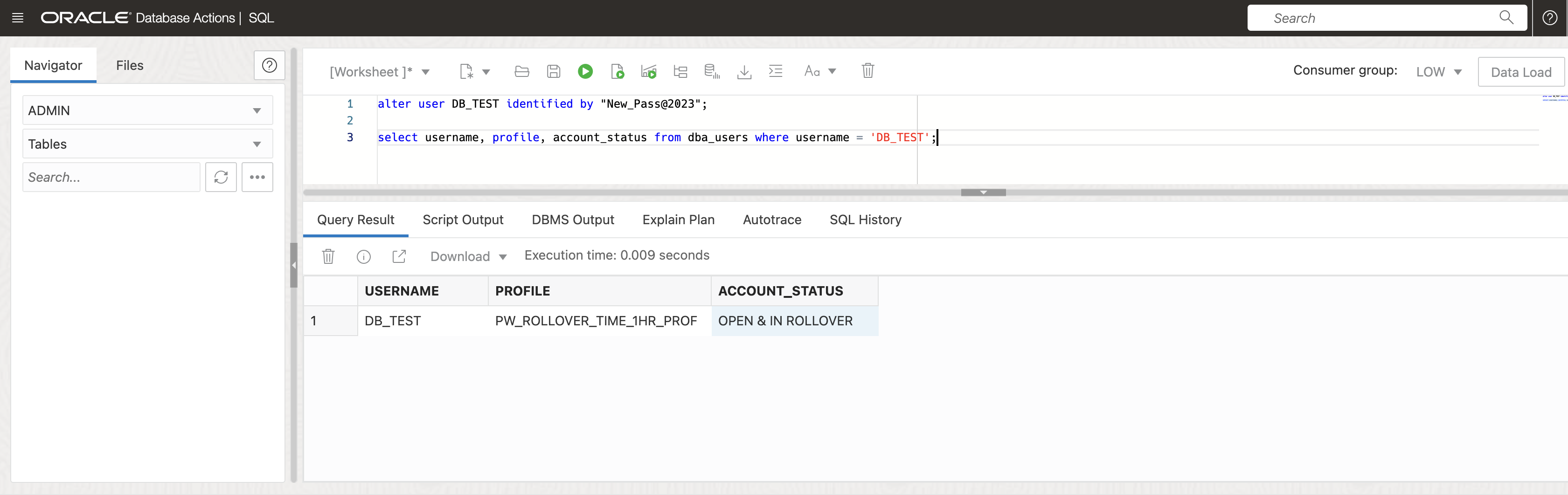

Modifiez le mot de passe utilisateur et consultez le statut du compte.
Exécutez la requête SQL suivante pour modifier le mot de passe utilisateur.
alter user DB_TEST identified by "New_Pass@2023"; -
Vérifiez le statut du compte.
Le statut du compte affiche désormais
IN ROLLOVER, ce qui signifie que le compte utilisateurDB_TESTest actuellement reporté et que l'ancien et le nouveau mot de passe peuvent être utilisés pour se connecter à l'utilisateur pendant 1 heure. Après 1 heure, l'ancien mot de passe ne sera plus accepté et les connexions peuvent être établies à l'aide du nouveau mot de passe uniquement.
