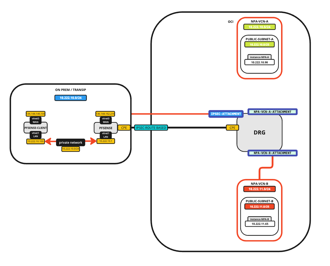

Architecture réseau initiale :
L'architecture réseau initiale que nous allons utiliser pour le test est un environnement OCI avec deux réseaux cloud virtuels et un environnement sur site connecté à un tunnel IPSec (Internet Protocol Security) vers l'environnement OCI.
Informations sur le sous-réseau pour l'architecture complète :
| géographique | Sous-réseau | Remarques |
| SUR SITE | 10.222.10.0/24 | Il s'agit d'un sous-réseau qui se chevauche avec NPA-VCN-A. |
| NPA-VCN-A | 10.222.10.0/24 | Il s'agit d'un sous-réseau qui se chevauche avec ON-PREM. |
| NPA-VCN-B | 10.222.11.0/24 |
En raison du chevauchement de l'espace CIDR entre NPA-VCN-A et ON-PREM, nous allons commencer par NPA-VCN-A désattaché. Cela signifie que NPA-VCN-A ne sera pas attaché au DRG et ne participera pas initialement à l'architecture de routage.

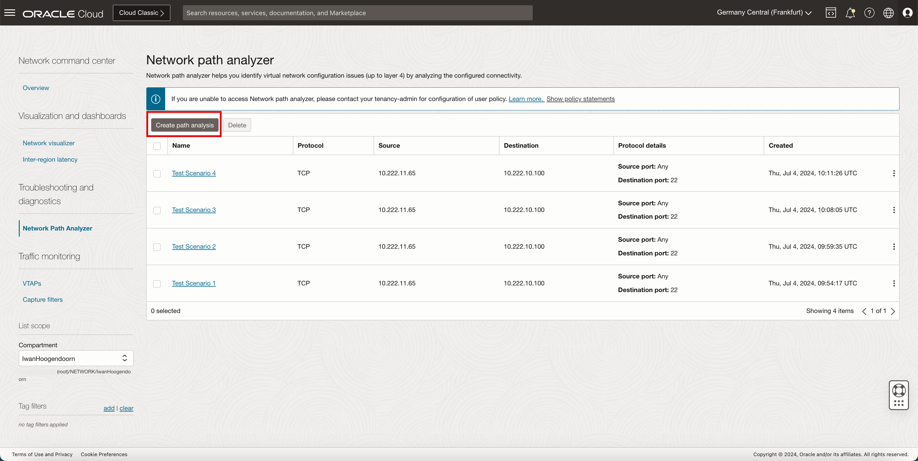

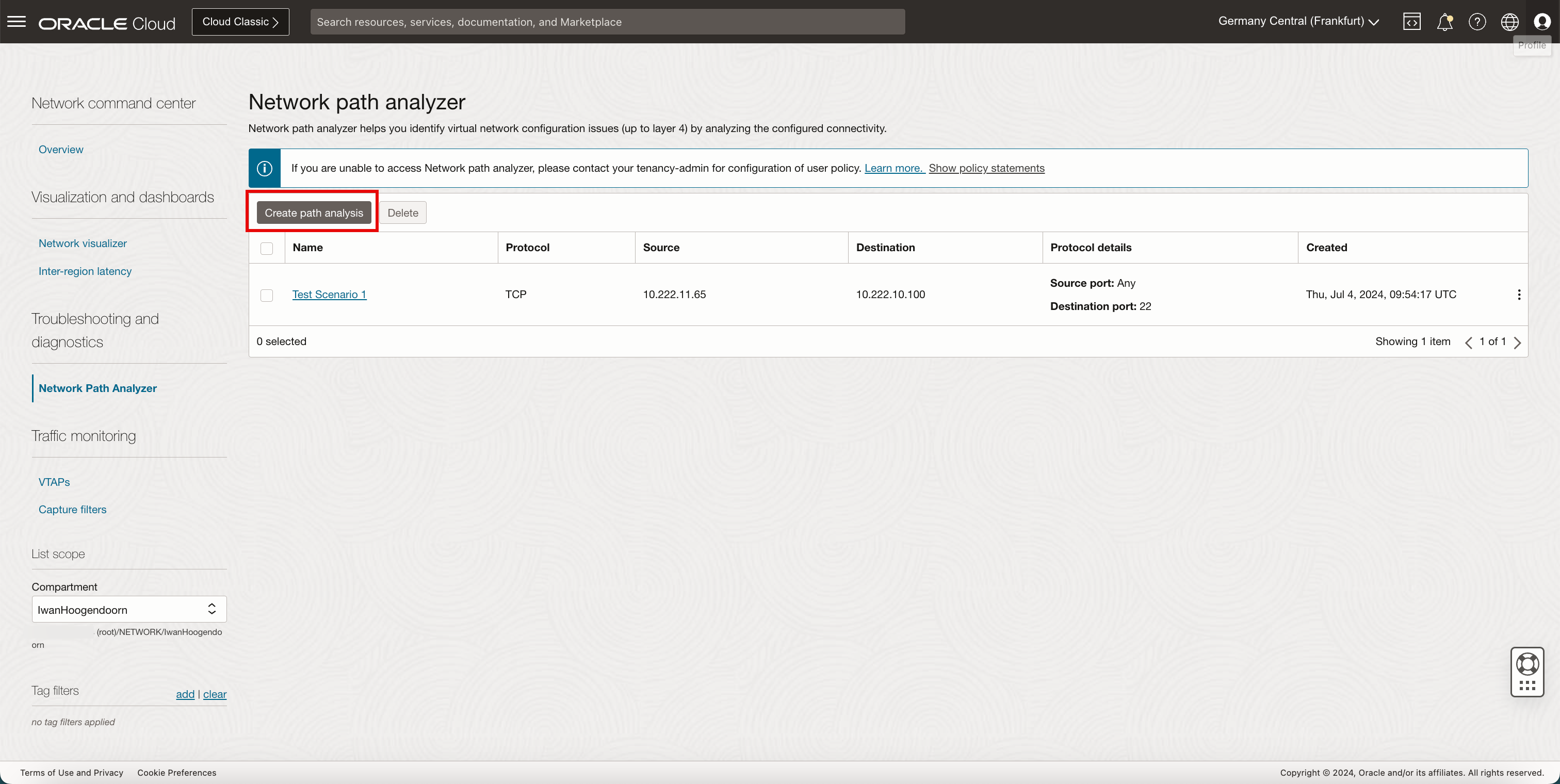

Créer une analyse de chemin

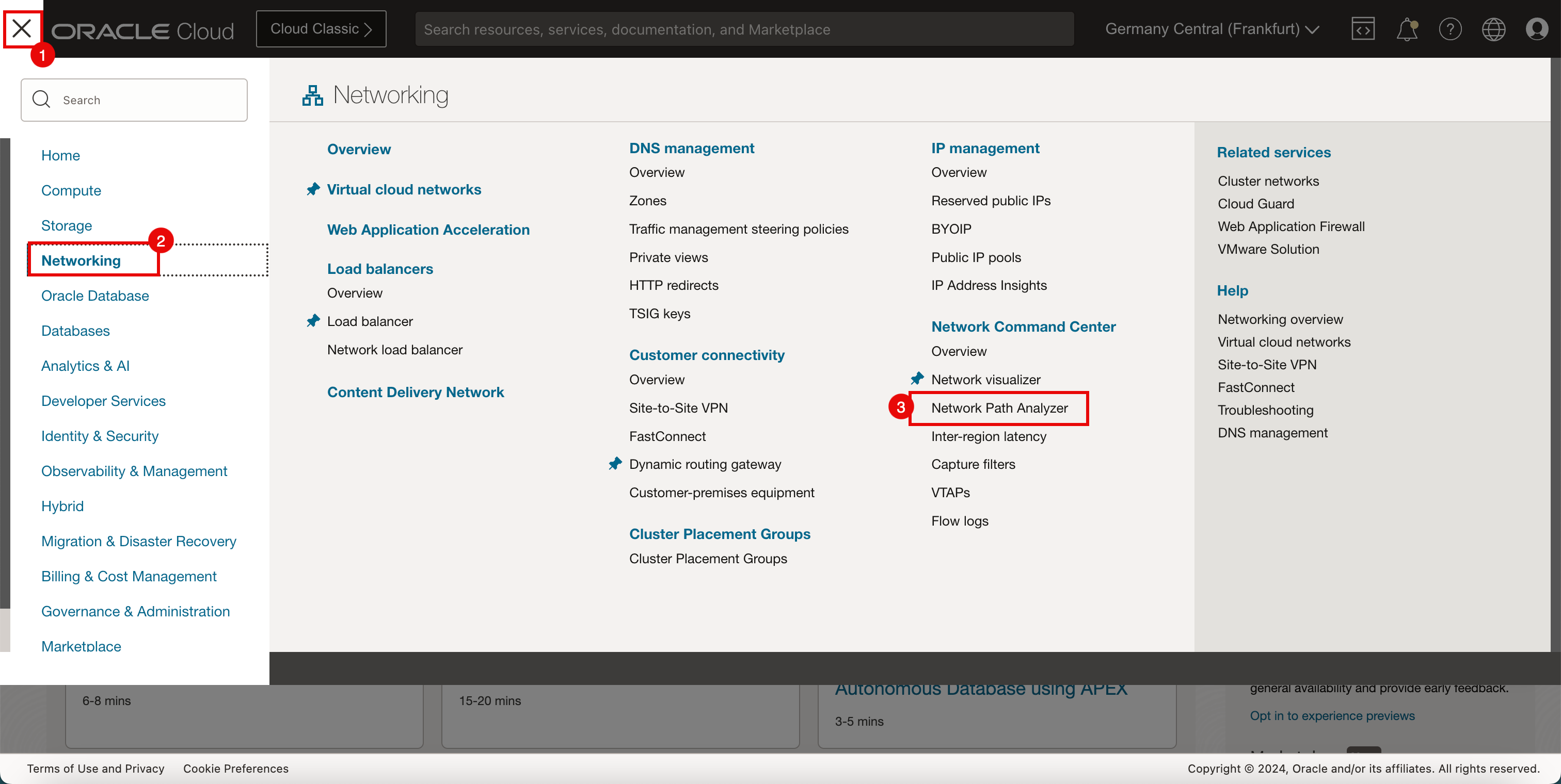

Connectez-vous à la console OCI.
- Cliquez sur le menu hamburger (≡) dans le coin supérieur gauche.
- Cliquez sur Fonctions de réseau.
- Cliquez sur Analyseur de chemin réseau.

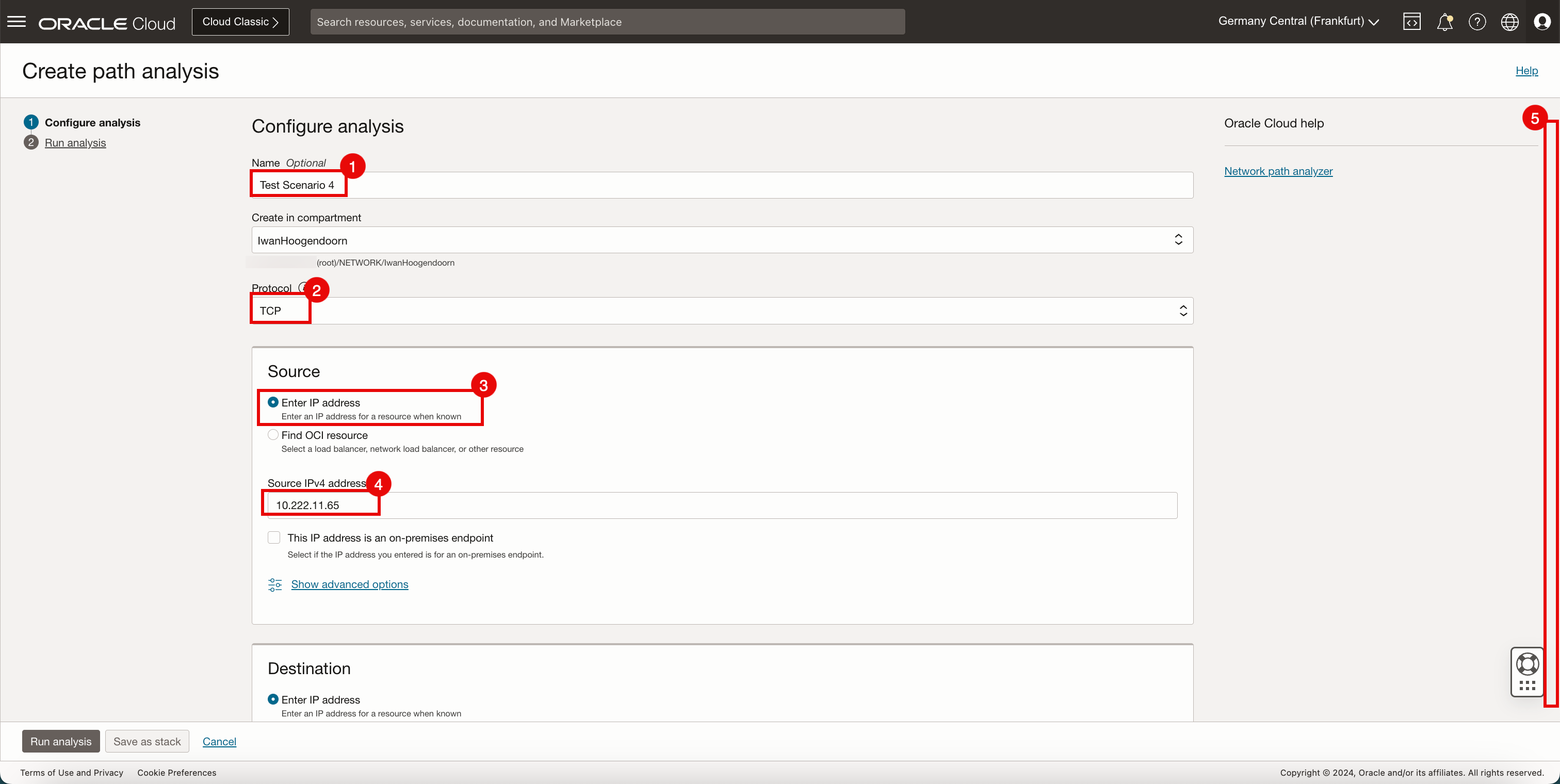

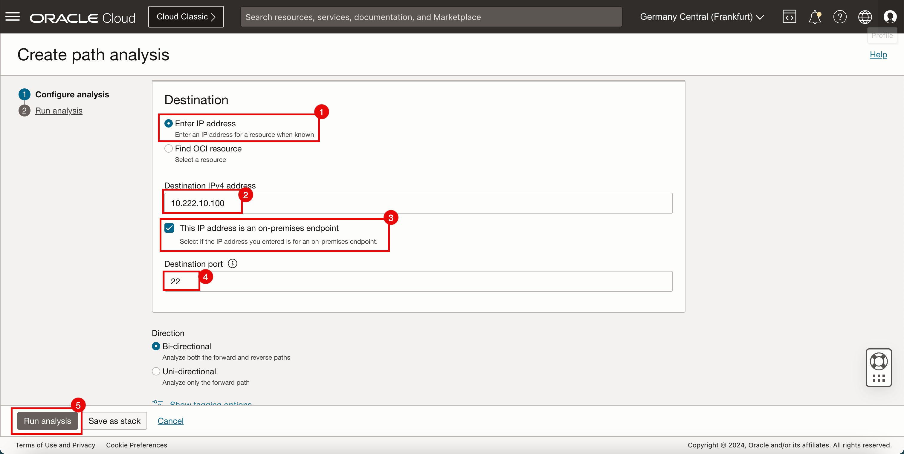

Cliquez sur Créer une analyse de chemin.

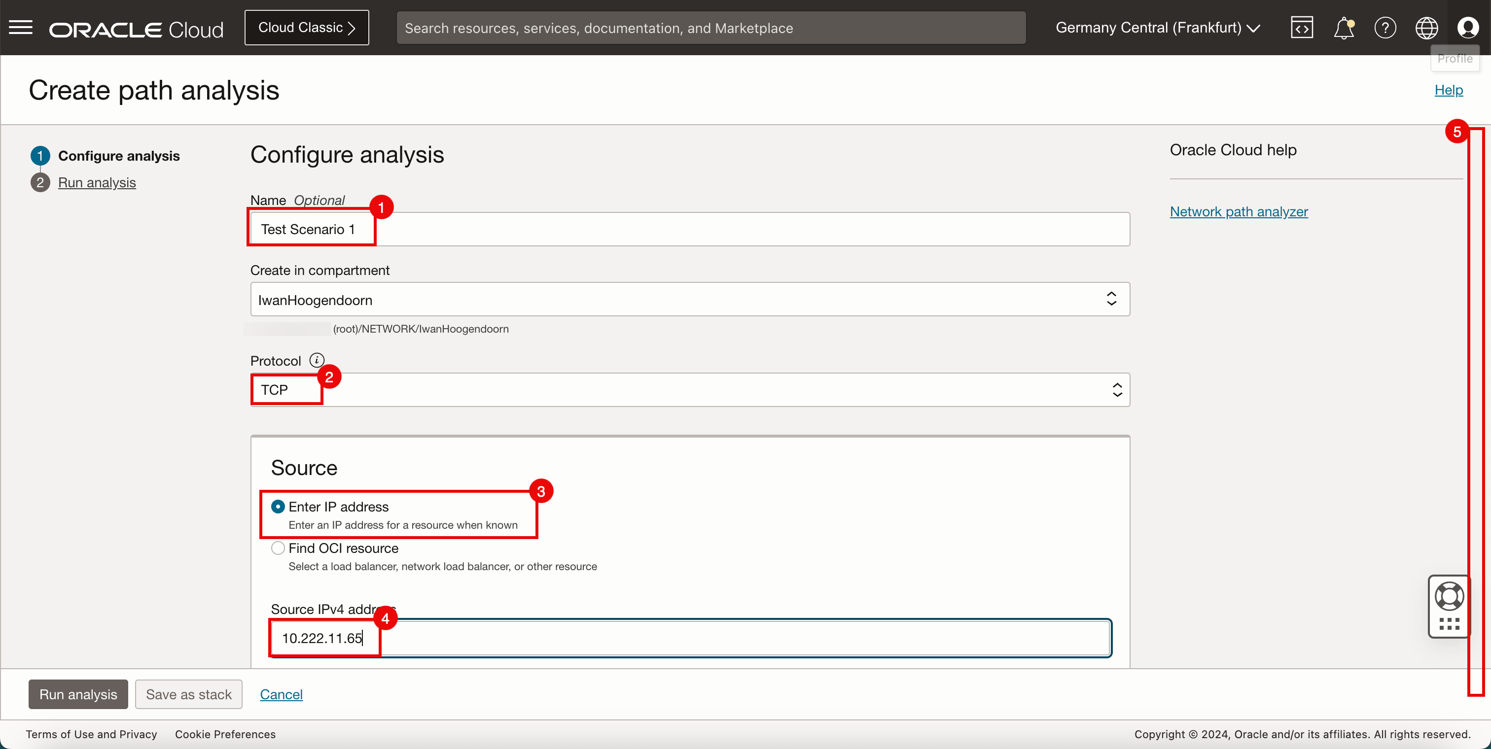

Sur la page Configurer l'analyse, entrez les informations suivantes.
- Nom : entrez le nom.
- Protocole : sélectionnez TCP.
- Source : sélectionnez Entrer une adresse IP.
- Adresse IPv4 source : entrez l'adresse IPv4 source.
- Descendre.
- Destination : sélectionnez Entrer une adresse IP.
- Adresse IPv4 de destination : entrez l'adresse IPv4 de destination.
- Sélectionnez L'adresse IP est une adresse sur site.
- Port de destination : entrez le port de destination.

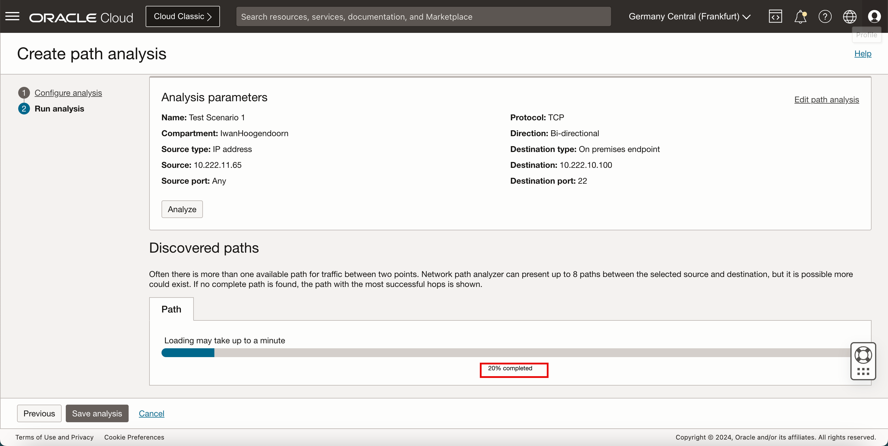

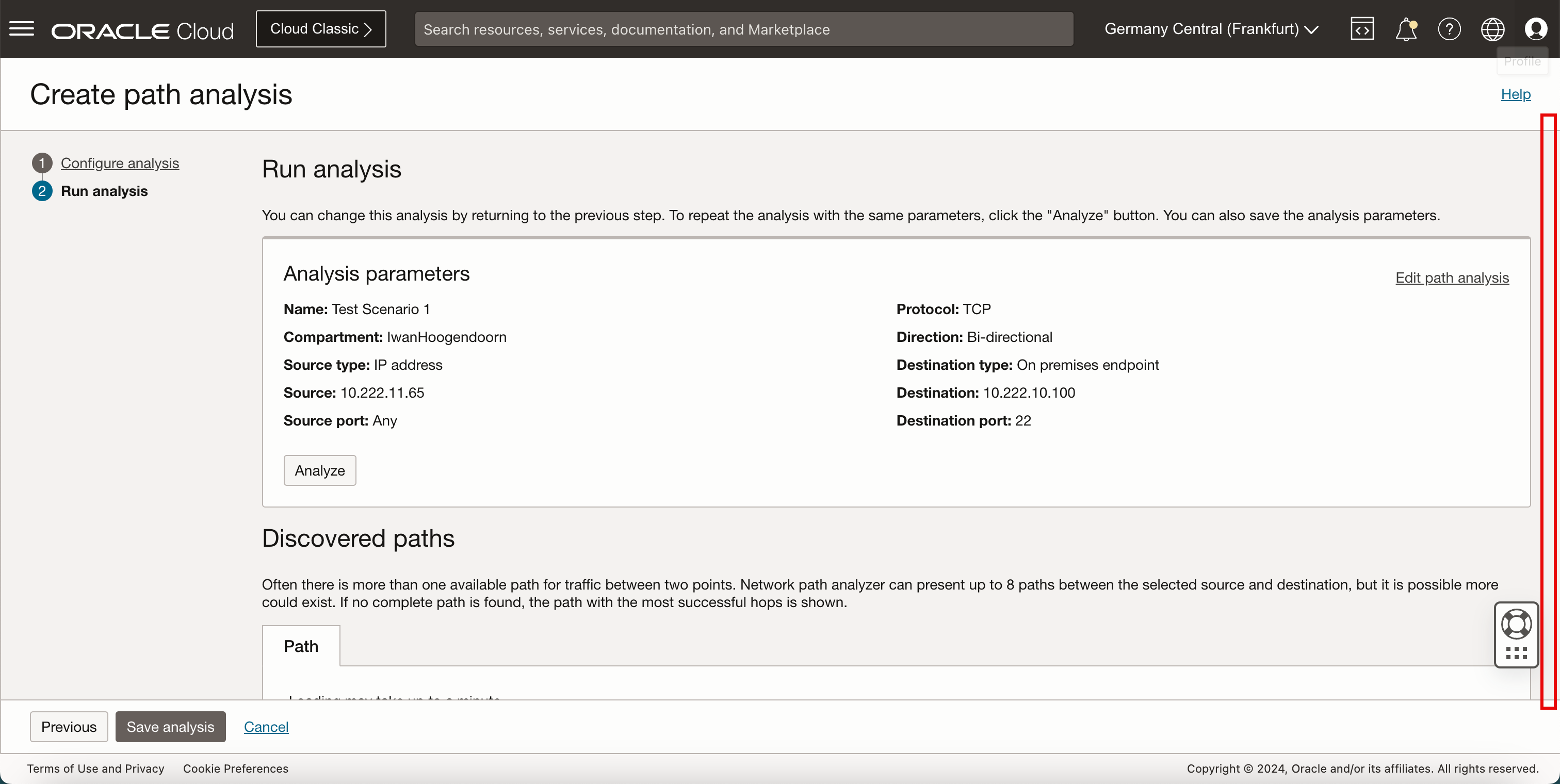

- Cliquez sur Exécuter l'analyse.
Descendre.

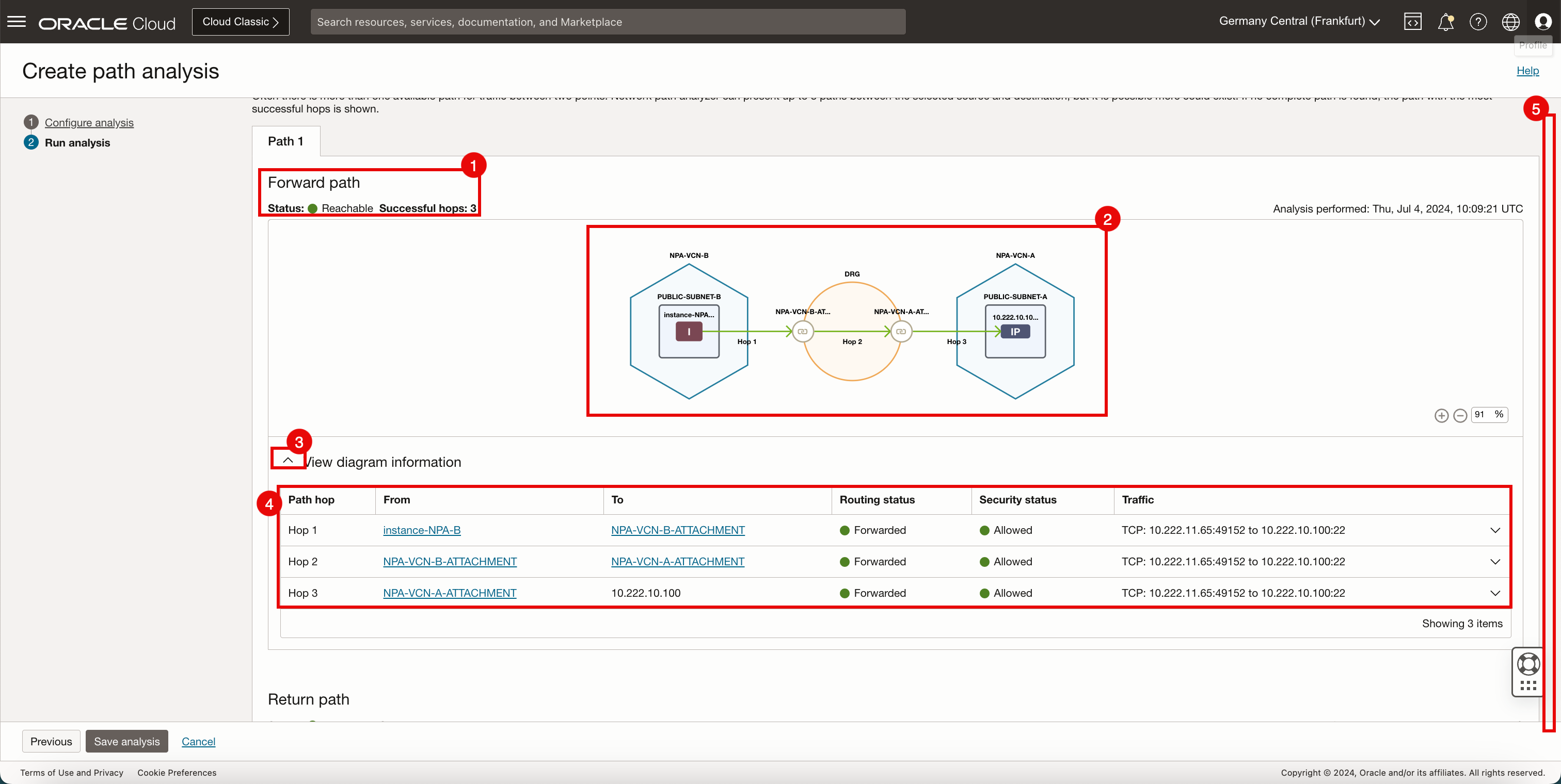

Notez que l'analyse a commencé. Elle prendra quelques minutes.
Test et enregistrement de l'analyse de chemin
Sur la page Exécuter l'analyse, enregistrez l'analyse configurée.

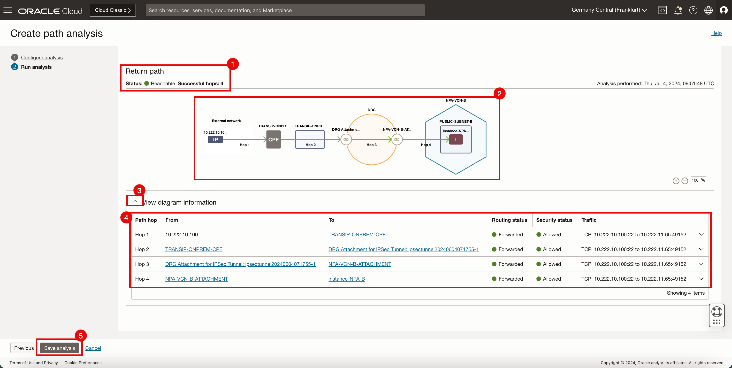

- Notez que l'état Forward path est Reachable et que le nombre de sauts est 4.
- Notez le chemin de routage visuel que le paquet a pris de la source vers la destination.
- Cliquez sur la flèche (^) pour la développer.
- Vous pouvez voir les informations du diagramme.
- Descendre.

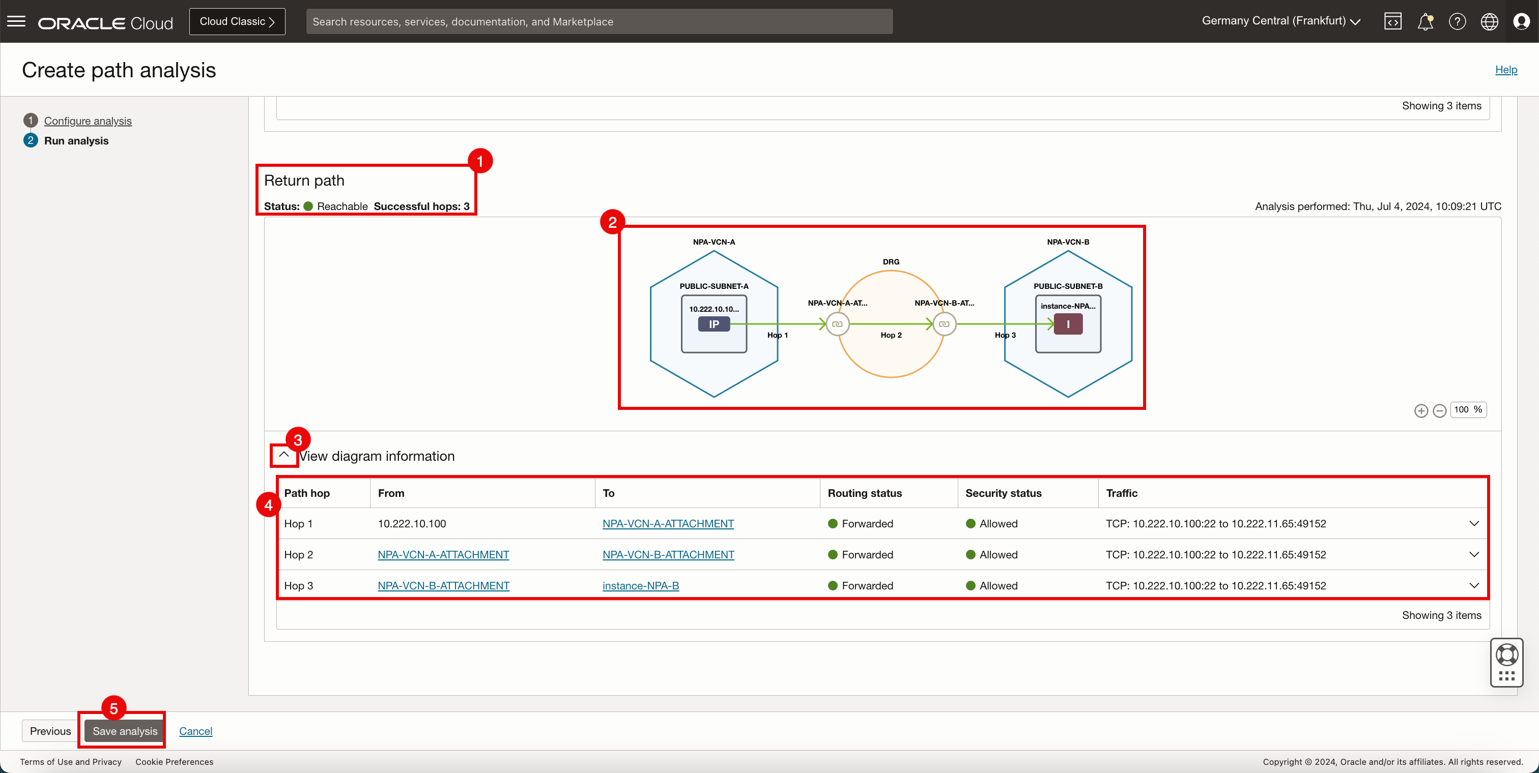

- Notez que le statut du chemin de retour est Accessible et que le nombre de sauts est 4.
- Cliquez sur Enregistrer l'analyse.
Ce test a réussi car la table de routage contient un réseau avec 10.222.10.0/24 et l'analyseur de chemin réseau OCI vérifie le réseau sur site.

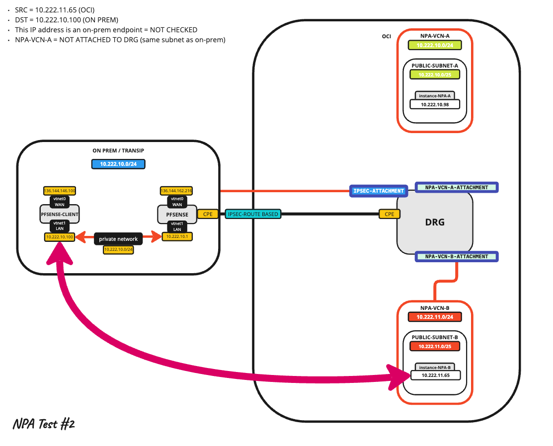

Scénario de test 2
Le second scénario de test utilisera les paramètres d'analyse de chemin suivants :
| géographique | Adresse IP | Paramètre d'adresse IP sur site | Port | |
| Source | OCI | 10.222.11.65 | Non vérifié | S/O |
| Destination | SUR SITE | 10.222.10.100 | Non vérifié | 22 |
Remarque :
NPA-VCN-A, dont le sous-réseau se chevauche avecON-PREM, ne fait pas partie de l'architecture de routage.

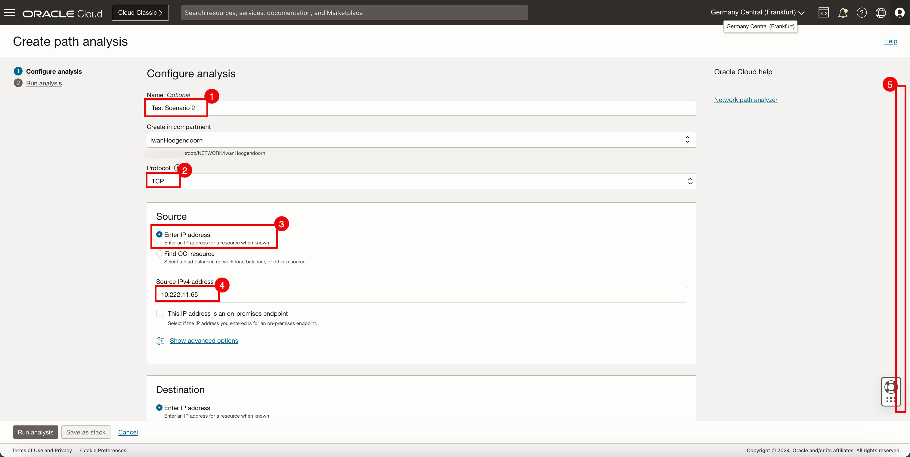

- Descendre.

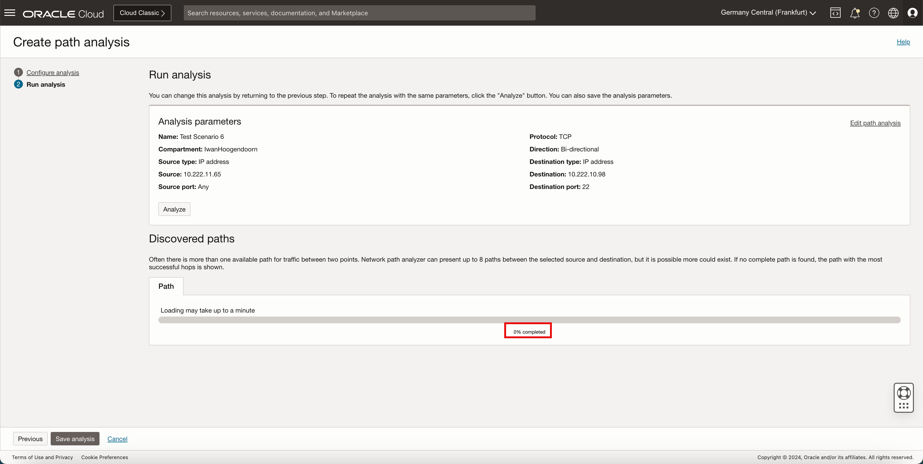

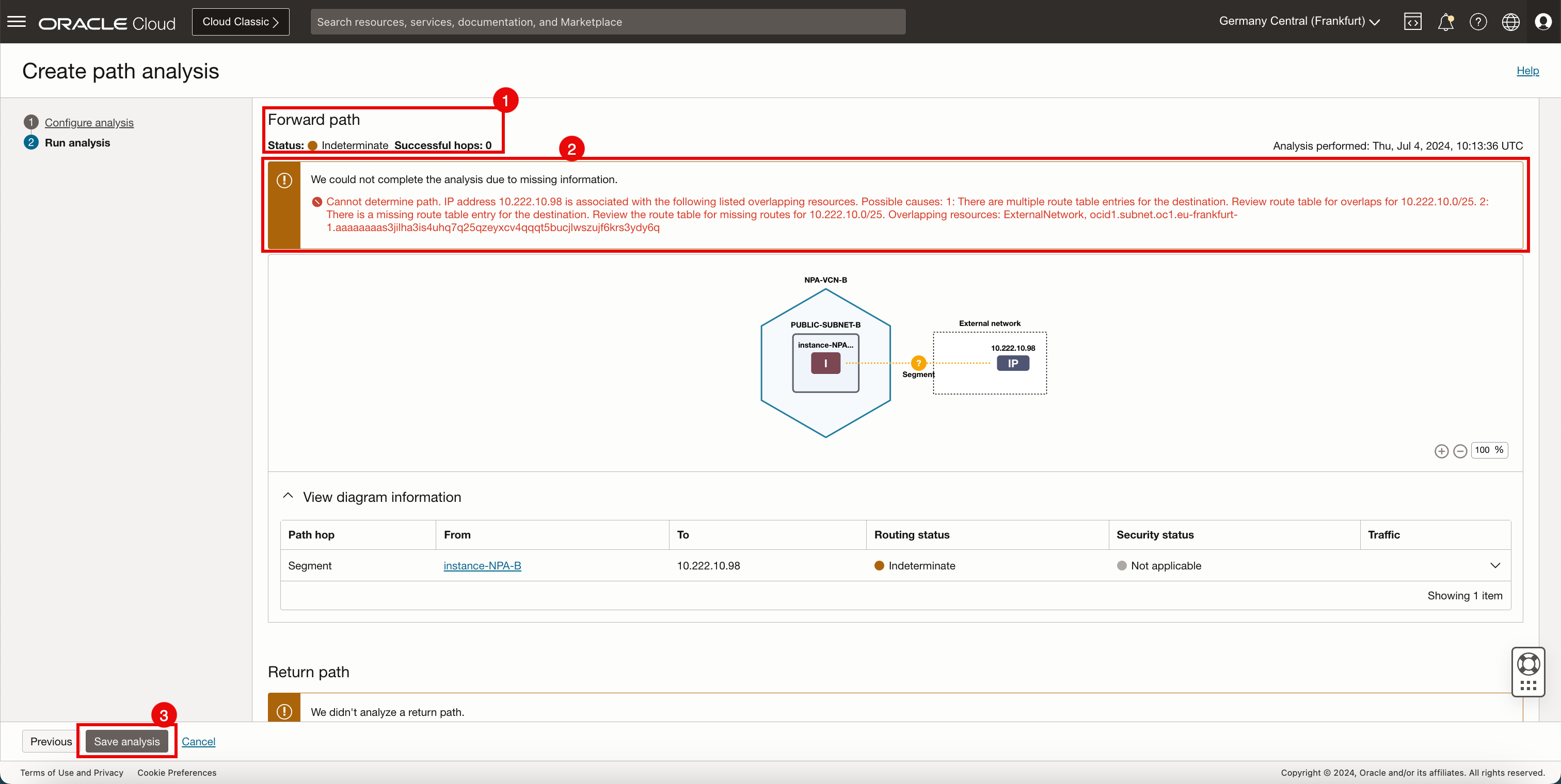

Notez que l'état du chemin aval est Indéterminé et que le nombre de sauts est 0.
Message d'erreur de note :
Cannot determine path. IP address 10.222.10.100 is associated with the following listed overlapping resources.Causes possibles :
- Il existe plusieurs entrées de table de routage pour la destination.
- Vérifiez les chevauchements dans la table de routage pour
10.222.10.0/25.
- Une entrée de table de routage est manquante pour la destination.
- Recherchez les routages manquants dans la table de routage pour
10.222.10.0/25. - Ressources se chevauchant :
ocid1.subnet.oc1.eu-frankfurt-1.aaaaaaaas3jilha3xxxxxxxxxxxxxxxxxxxjlwszujf6krs3ydy6q, ExternalNetwork.
Ce test a échoué car il n'existe aucun réseau avec 10.222.10.0/24 dans les tables de routage et l'analyseur de chemin réseau OCI ne vérifie pas le réseau sur site.

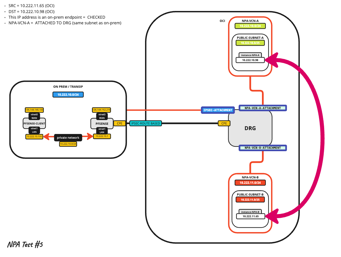

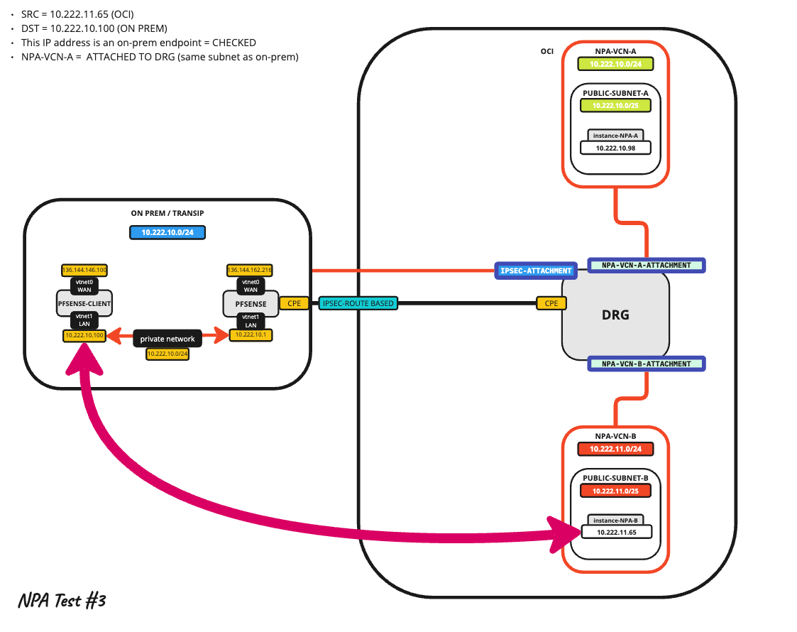

Scénario de test 3
Le troisième scénario de test utilisera les paramètres d'analyse de chemin suivants :
| Destination | SUR SITE | 10.222.10.100 | Case cochée | 22 |
Remarque :
NPA-VCN-A, dont le sous-réseau se chevauche avecON-PREM, fait partie de l'architecture de routage.

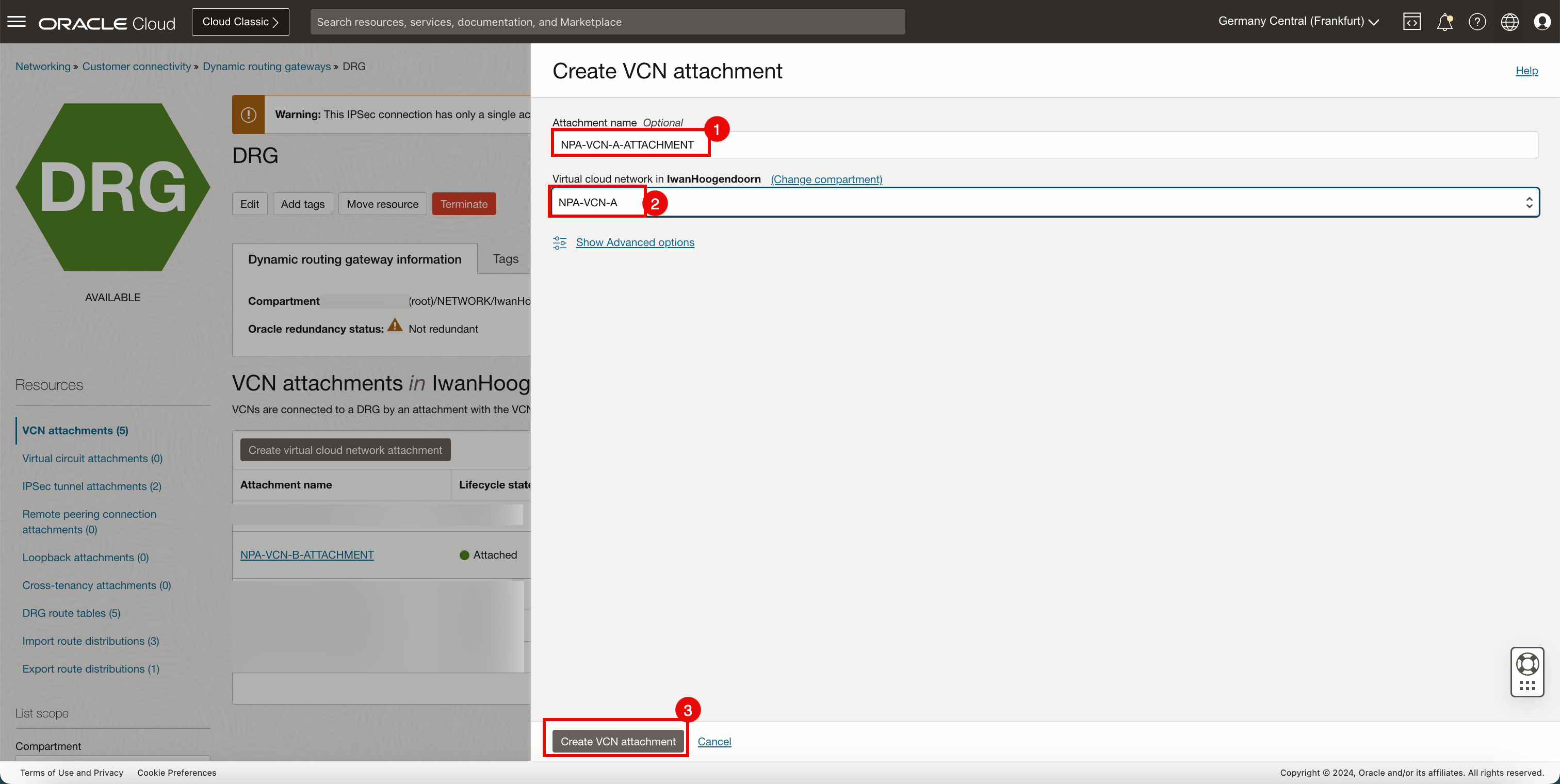

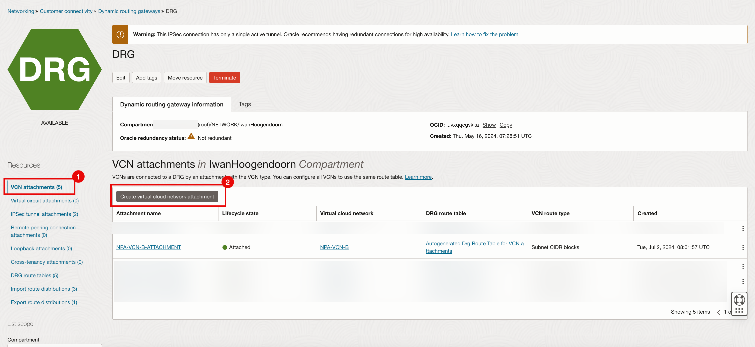

Joindre le fichier NPA-VCN-A
Attachez

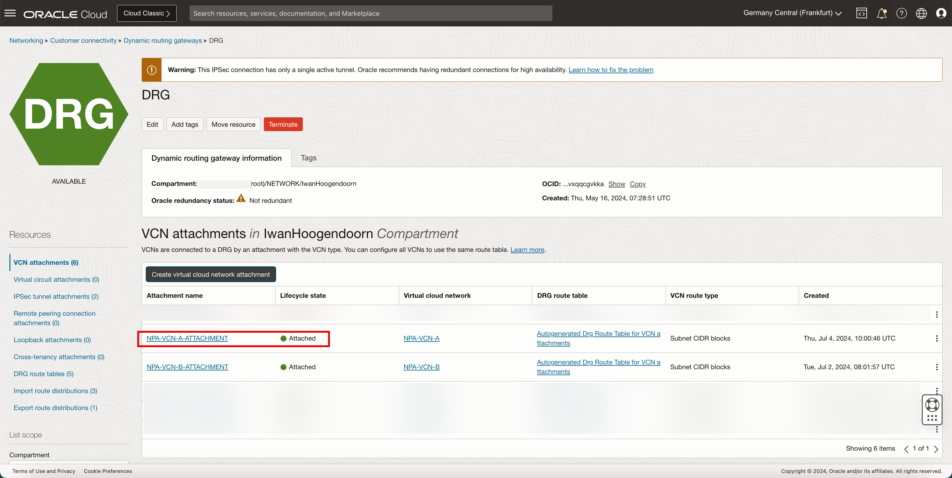

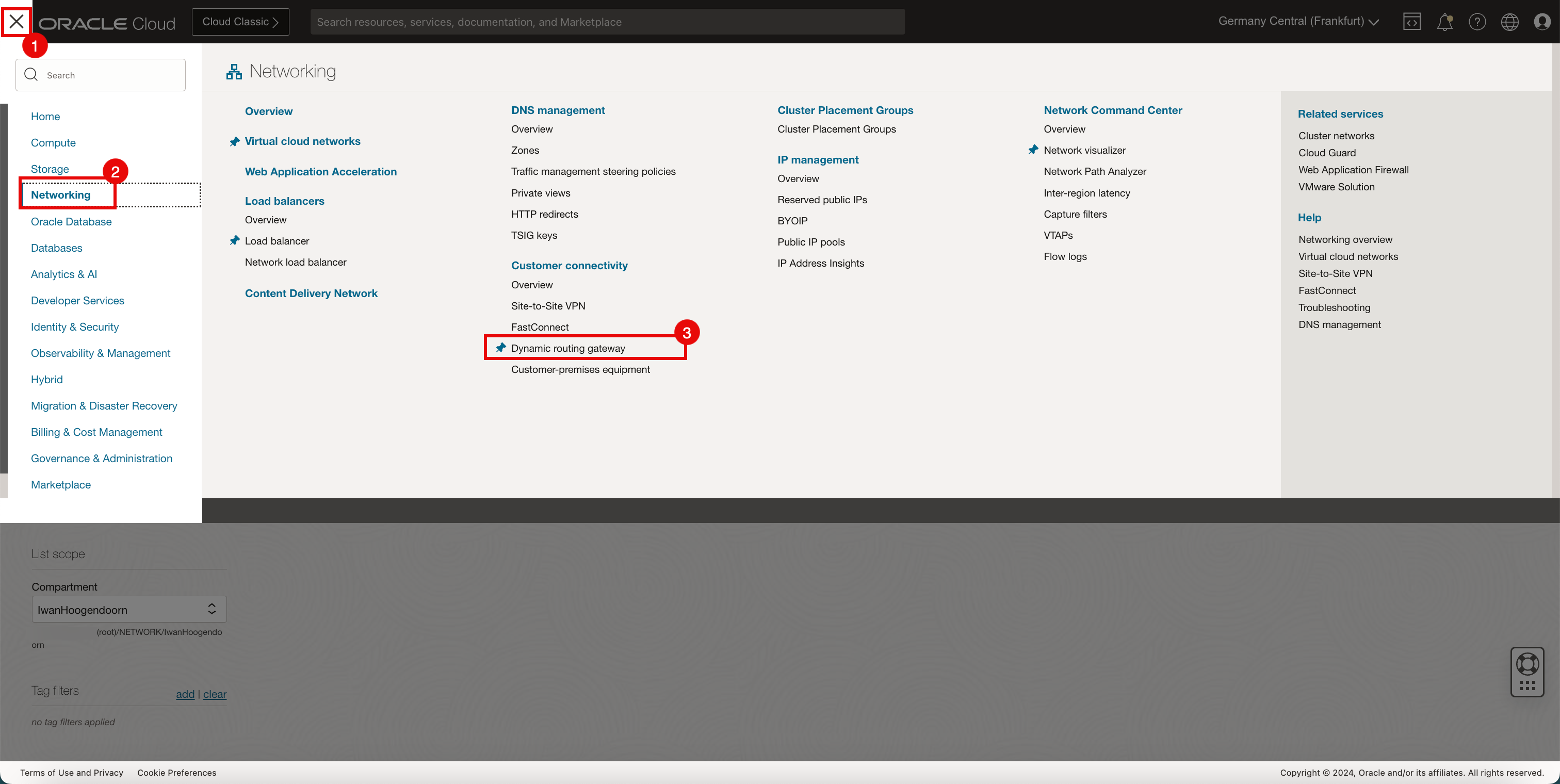

NPA-VCN-Aà la passerelle de routage dynamique (DRG).- Cliquez sur le menu hamburger (≡) dans le coin supérieur gauche.
- Cliquez sur Passerelle de routage dynamique.

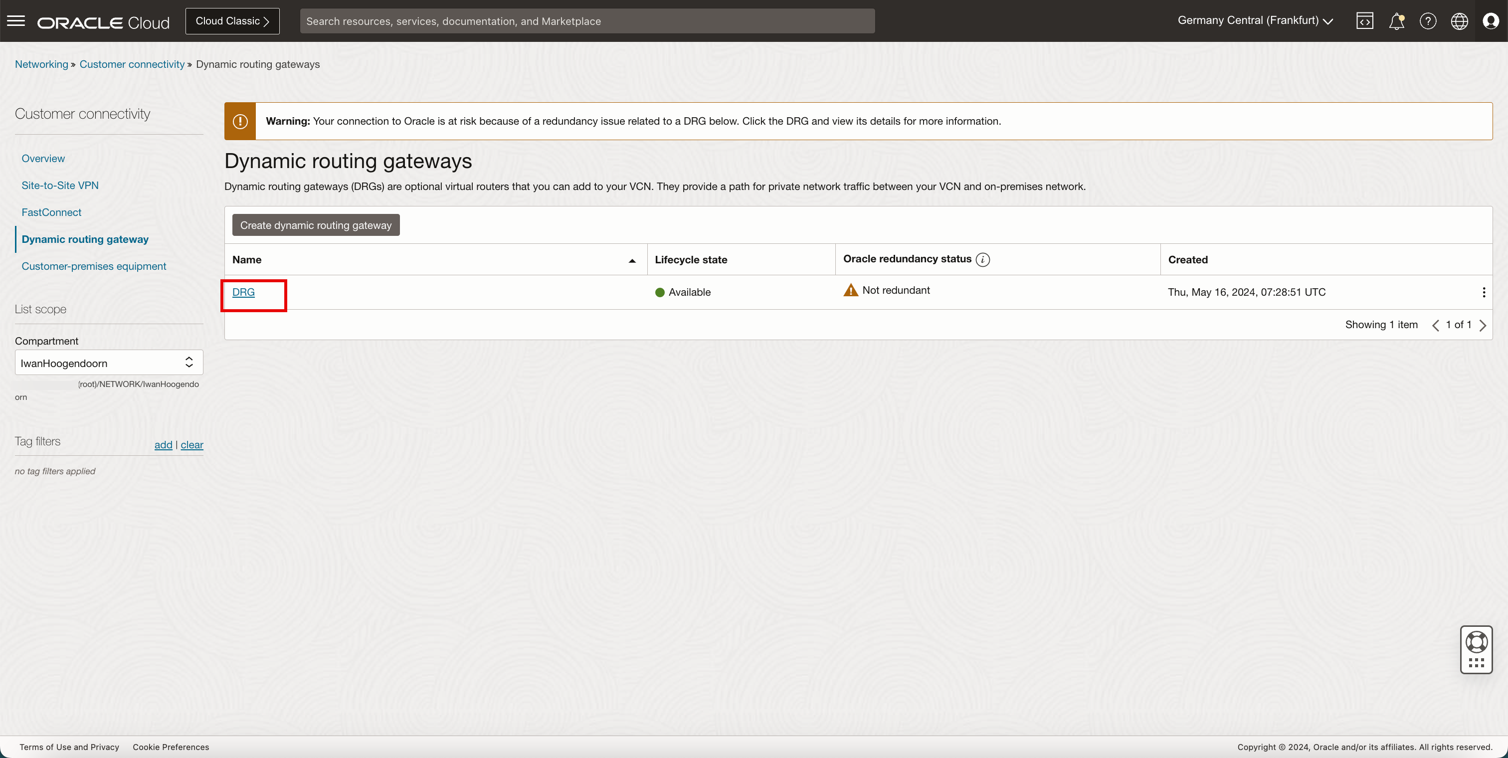

Cliquez sur le DRG.
- Cliquez sur VCN Attachments.
- Cliquez sur Créer un attachement de réseau cloud virtuel.
- Entrez un nom de pièce jointe.
- Sélectionnez
NPA-VCN-AVCN. - Cliquez sur Créer une pièce jointe VCN.
Notez que le VCN
NPA-VCN-Aest maintenant attaché.

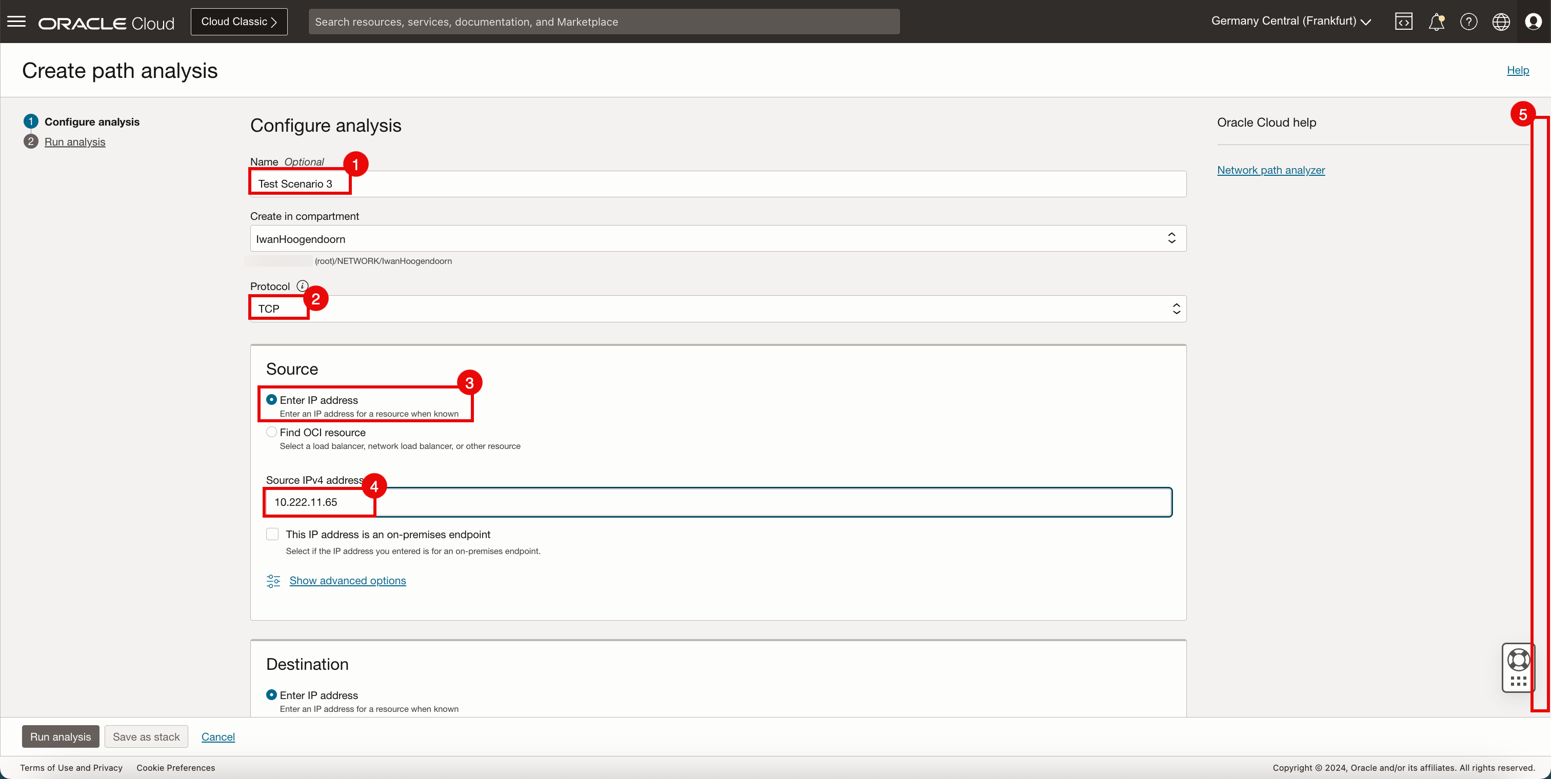

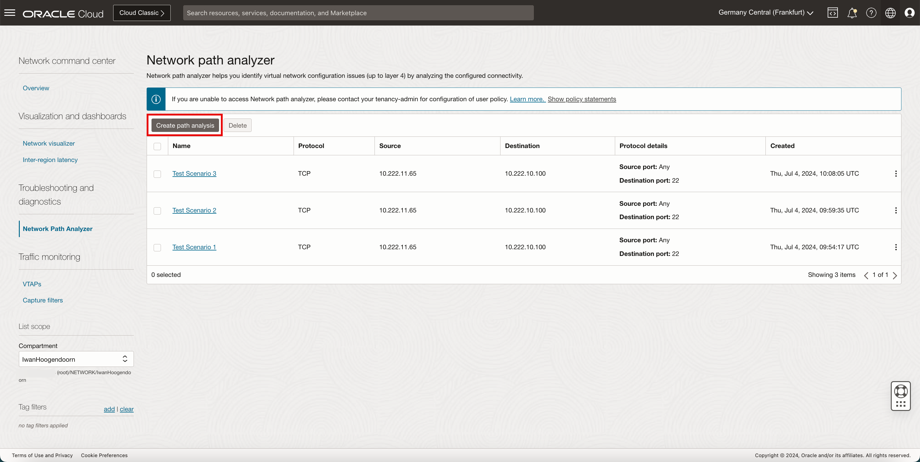

- Descendre.
10.222.10.0/25.
10.222.10.0/25. - Ressources se chevauchant : ExternalNetwork,
Ce test a échoué en raison d'un chevauchement de sous-réseaux entre ON-PREM et NPA-VCN-A. L'analyseur de chemin réseau OCI a détecté deux chemins vers le réseau 10.222.10.0/24 et n'a pas pu déterminer celui à prendre, même s'il vérifiait le réseau sur site.

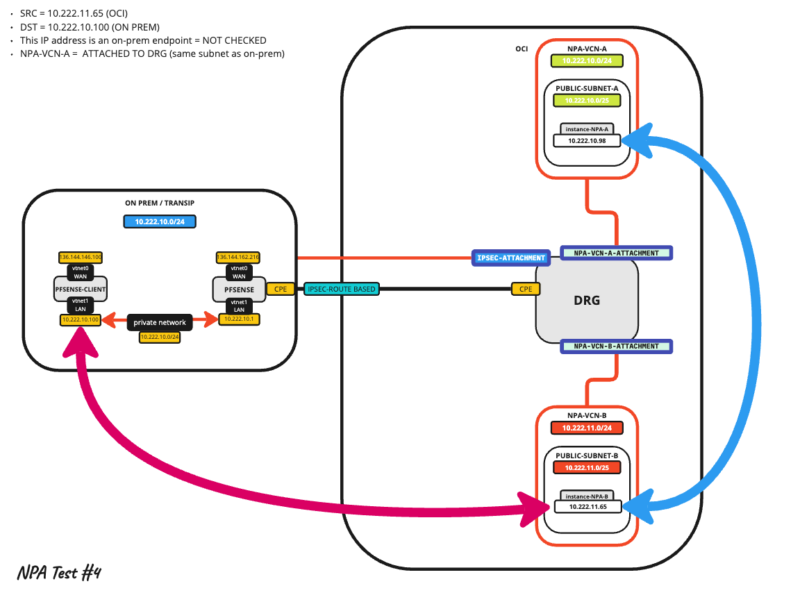

Scénario de test 4
Le quatrième scénario de test utilisera les paramètres d'analyse de chemin suivants :
Remarque :
NPA-VCN-A, dont le sous-réseau se chevauche avecON-PREM, fait toujours partie de l'architecture de routage.

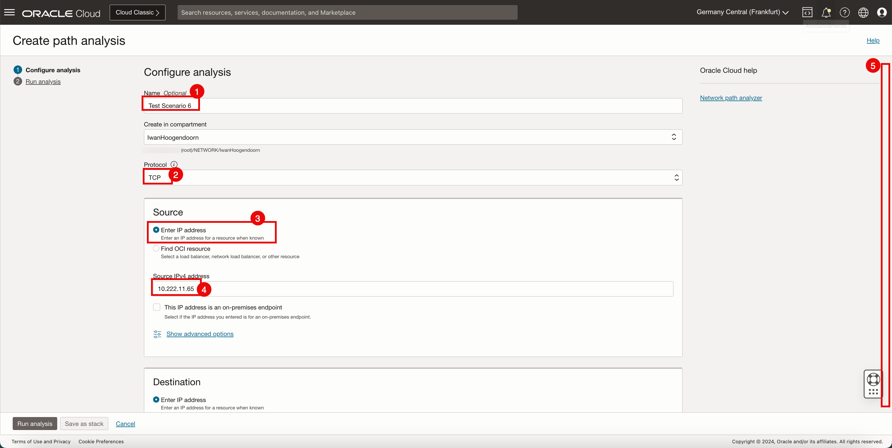

- Descendre.
- Notez que le statut du chemin de transfert est Accessible et que le nombre de sauts est 3.
- Descendre.
Nous avons indiqué l'adresse IP
ON-PREM(10.222.10.100), mais le chemin emprunté par OCI Network Path Analyzer est dirigé vers le VCN OCINPA-VCN-A.
Ce test est réussi malgré la spécification d'une adresse IP ON-PREM, mais parce qu'OCI Network Path Analyzer ne vérifie pas la présence d'un réseau sur site et que le même réseau est disponible dans OCI Network Path Analyzer le marque comme une réussite.
Scénario de test 5
Le cinquième scénario de test utilisera les paramètres d'analyse de chemin suivants :
| Destination | OCI | 10.222.10.98 | Case cochée | 22 |
Remarque :
- Nous utiliserons le sous-réseau OCI (à l'intérieur du VCN
NPA-VCN-A) comme destination.NPA-VCN-A, qui a un sous-réseau qui se chevauche avecON-PREM, fait toujours partie de l'architecture de routage.
- Descendre.
Cannot determine path. IP address 10.222.10.98 is associated with the following listed overlapping resources.Causes possibles :
10.222.10.0/25.
10.222.10.0/25. - Chevauchement de ressources : ExternalNetwork,
ocid1.subnet.oc1.eu-frankfurt-1.aaaaaaaas3jilha3is4uxxxxxxxxxxxxxxxxxxlwszujf6krs3ydy6q
Ce test a échoué car l'adresse IP que nous avons indiquée dans la destination n'est pas sur site mais dans OCI. Ce test est essentiellement le même que le scénario 3.
- Descendre.
- Désélectionnez L'adresse IP est une adresse sur site.

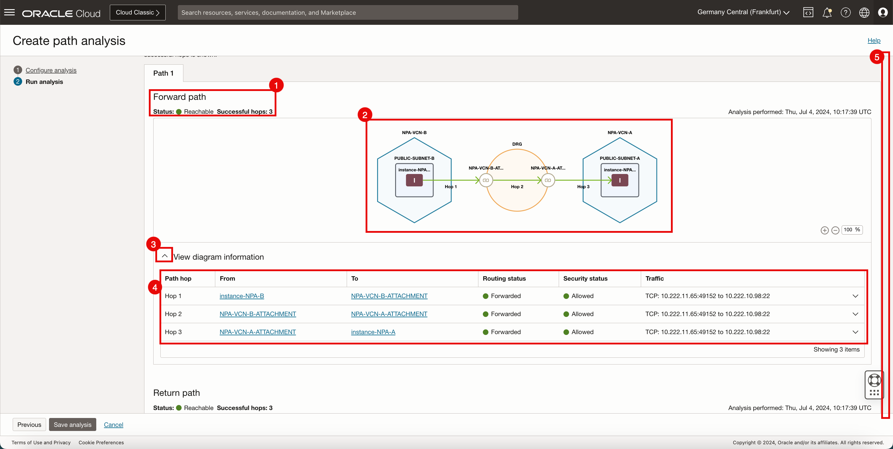

- Descendre.
Ce test a réussi car la table de routage contient un réseau avec 10.222.10.0/24 et l'analyseur de chemin de réseau OCI ne vérifie pas le réseau sur site. Le réseau doit donc se trouver dans OCI. Ce test est essentiellement le même que le scénario 4.
