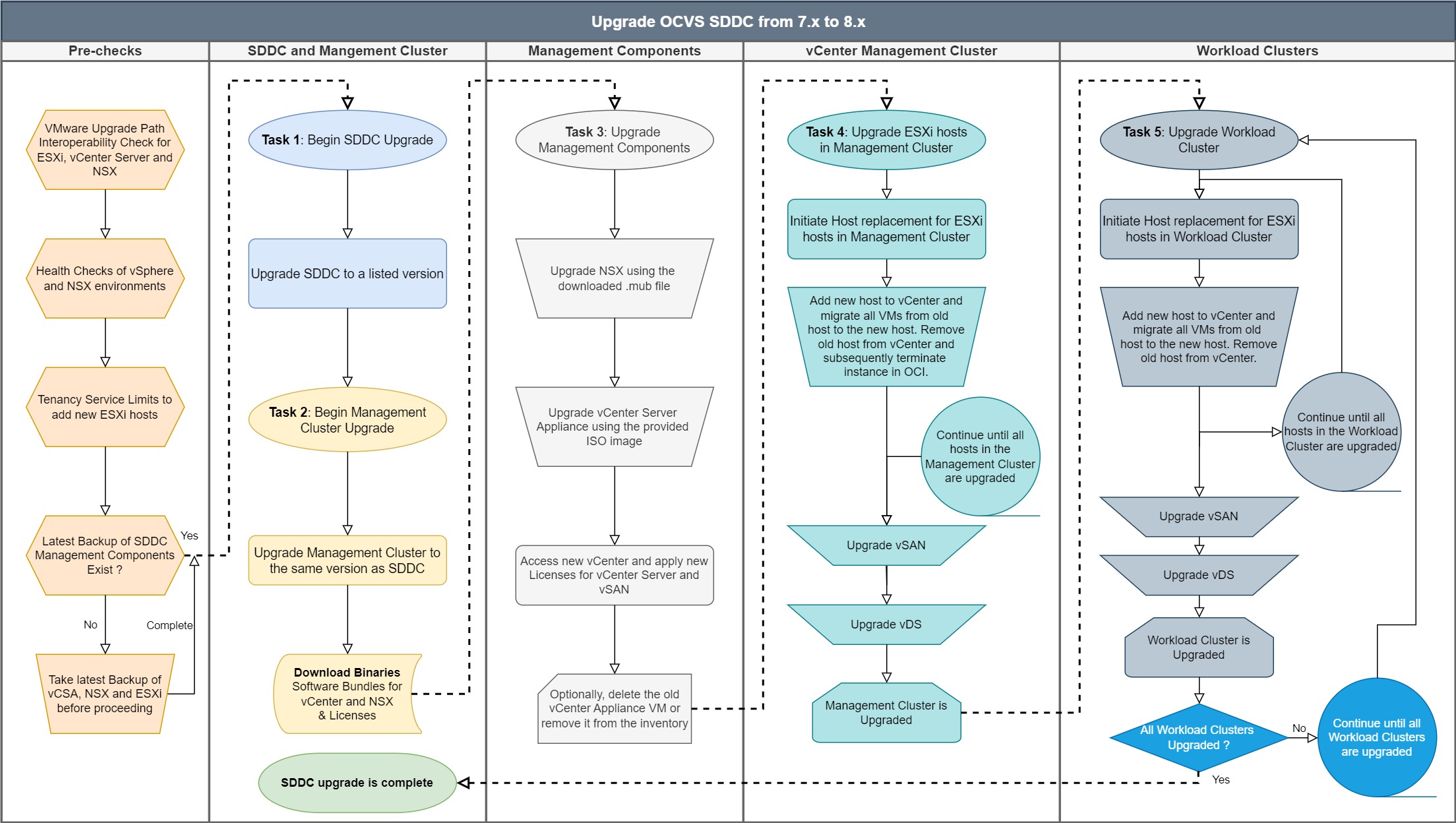

Workflow de processus de mise à niveau
La mise à niveau implique plusieurs étapes, chacune critique pour une transition réussie. L'organigramme suivant offre un résumé concis des principales tâches impliquées :
Résumé du diagramme :
Pré-vérifications : effectuez les tâches prérequises et vérifiez la compatibilité du chemin de mise à niveau.
Mise à niveau du SDDC : mettez à niveau le SDDC vers la version cible.
Mise à niveau du cluster de gestion : mettez à niveau le cluster de gestion unifié pour qu'il corresponde à la version du SDDC.
VMware Mise à niveau des composants logiciels : mettez à niveau NSX, le serveur vCenter et éventuellement HCX.
ESXi Mise à niveau des hôtes : effectuez une mise à niveau non simultanée des hôtes ESXi dans le cluster de gestion.
Mise à niveau des clusters de charge globale (le cas échéant) : suivez les étapes similaires à celles du cluster de gestion.
Finalisation : assurez-vous que tous les composants sont mis à niveau et fonctionnent correctement.

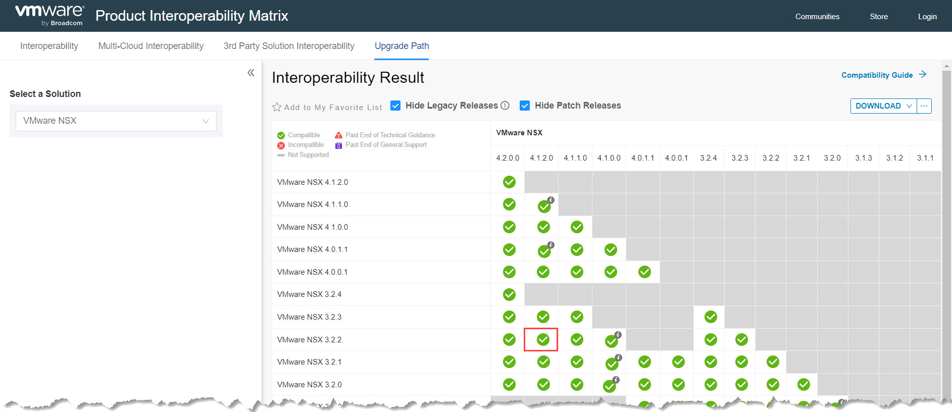

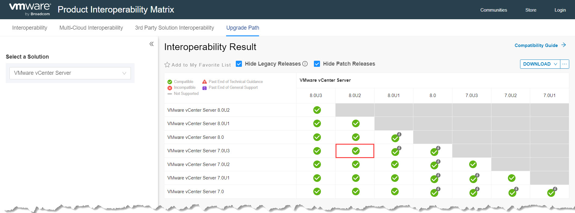

Vérifications de compatibilité de mise à niveau :

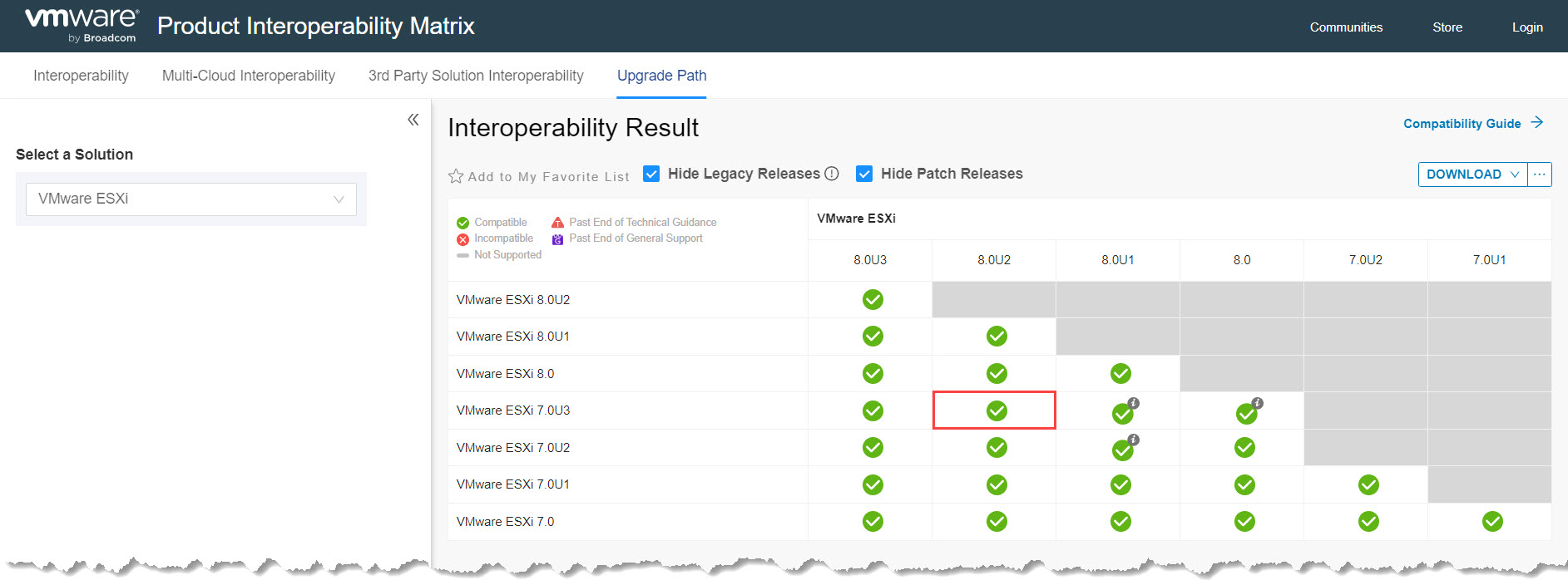

Utilisez la matrice d'interopérabilité de chemin de mise à niveau VMware pour vérifier la prise en charge de votre chemin de mise à niveau :
VMware ESXi : mise à niveau de 7.0u3 vers 8.0u2.
Serveur VMware vCenter : mise à niveau de la version 7.0.3 vers la version 8.0.2.
VMware NSX : mise à niveau de la version 3.2.2 vers la version 4.1.2.

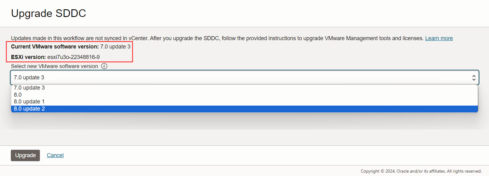

Dans cette tâche, nous allons lancer le processus de mise à niveau du centre de données défini par logiciel vers une version logicielle plus récente.

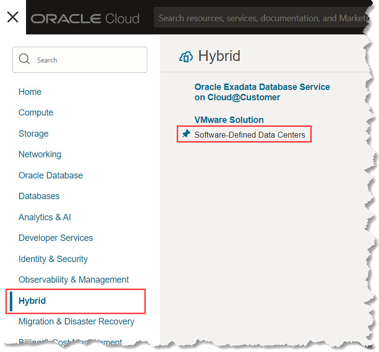

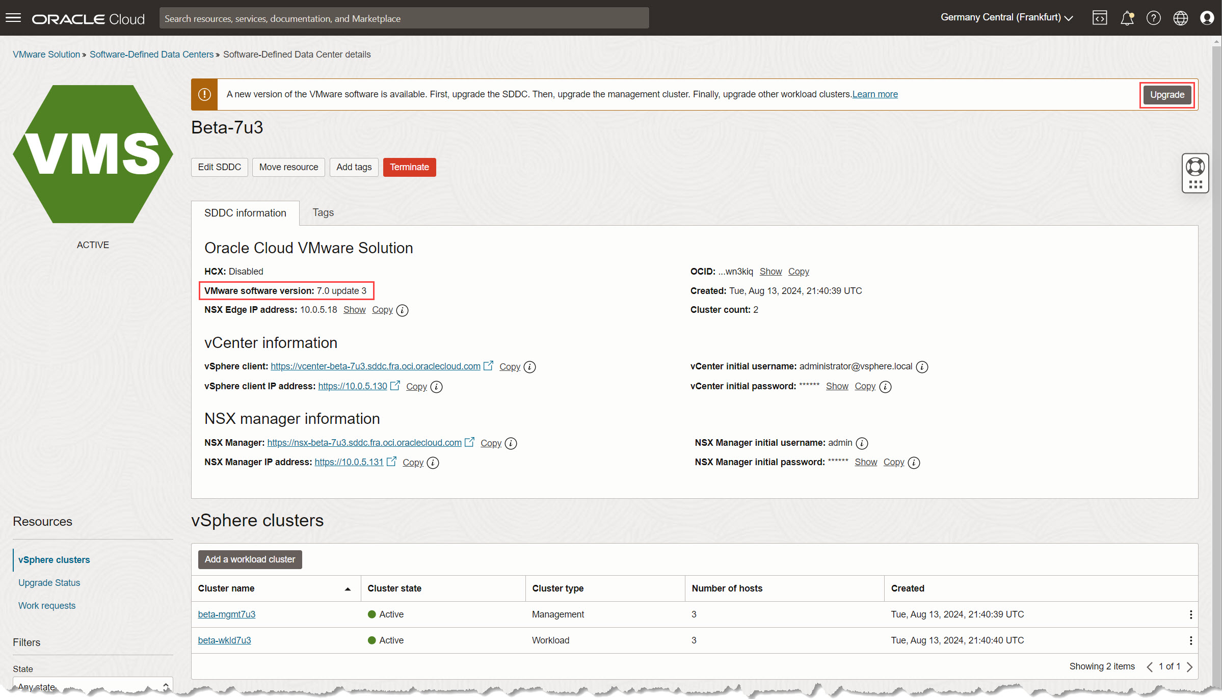

Accédez au SDDC.
Connectez-vous à la console OCI, accédez à Hybride, à la solution VMware et aux centres de données définis par logiciel.
Sélectionnez le SDDC à mettre à niveau dans la liste.

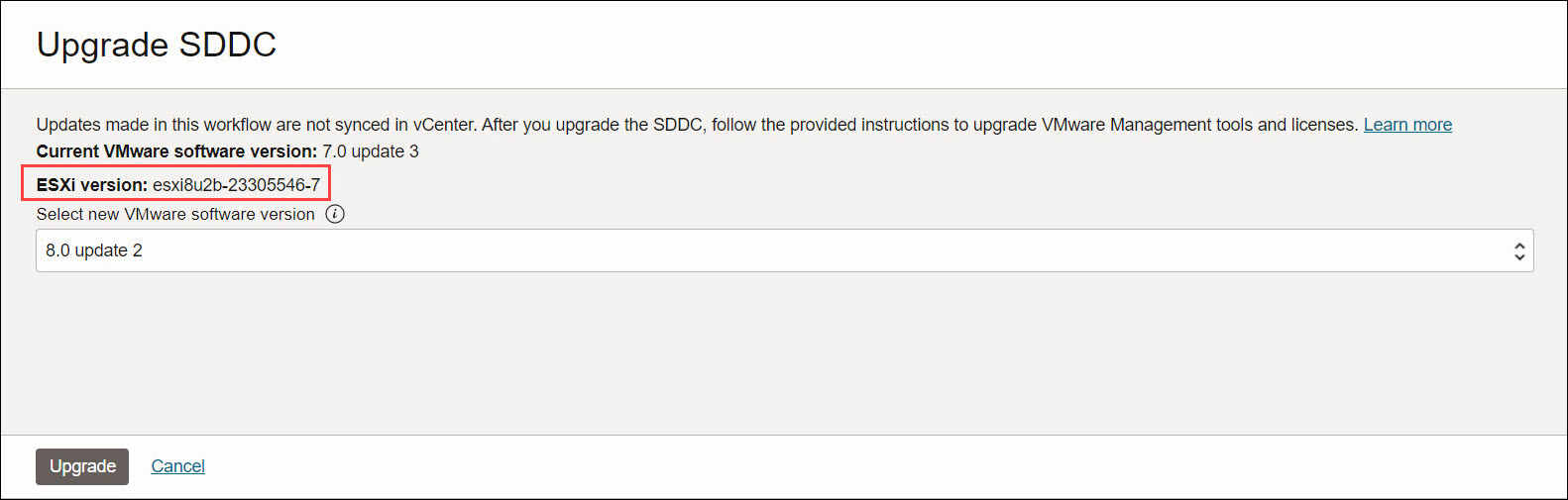

Lancez le processus de mise à niveau.

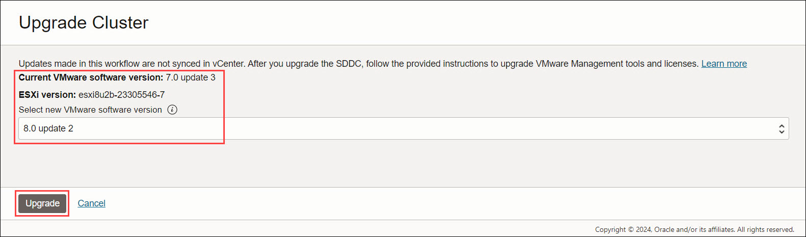

Sur la page Détails du centre de données défini par logiciel, cliquez sur Mettre à niveau et suivez les invites à l'écran.
Sélectionnez la version de logiciel souhaitée parmi les options disponibles. Il est recommandé de sélectionner la dernière version, mais de vérifier la compatibilité avec la matrice de compatibilité VMware.
Confirmez la version sélectionnée et cliquez sur Mettre à niveau pour poursuivre la mise à niveau.

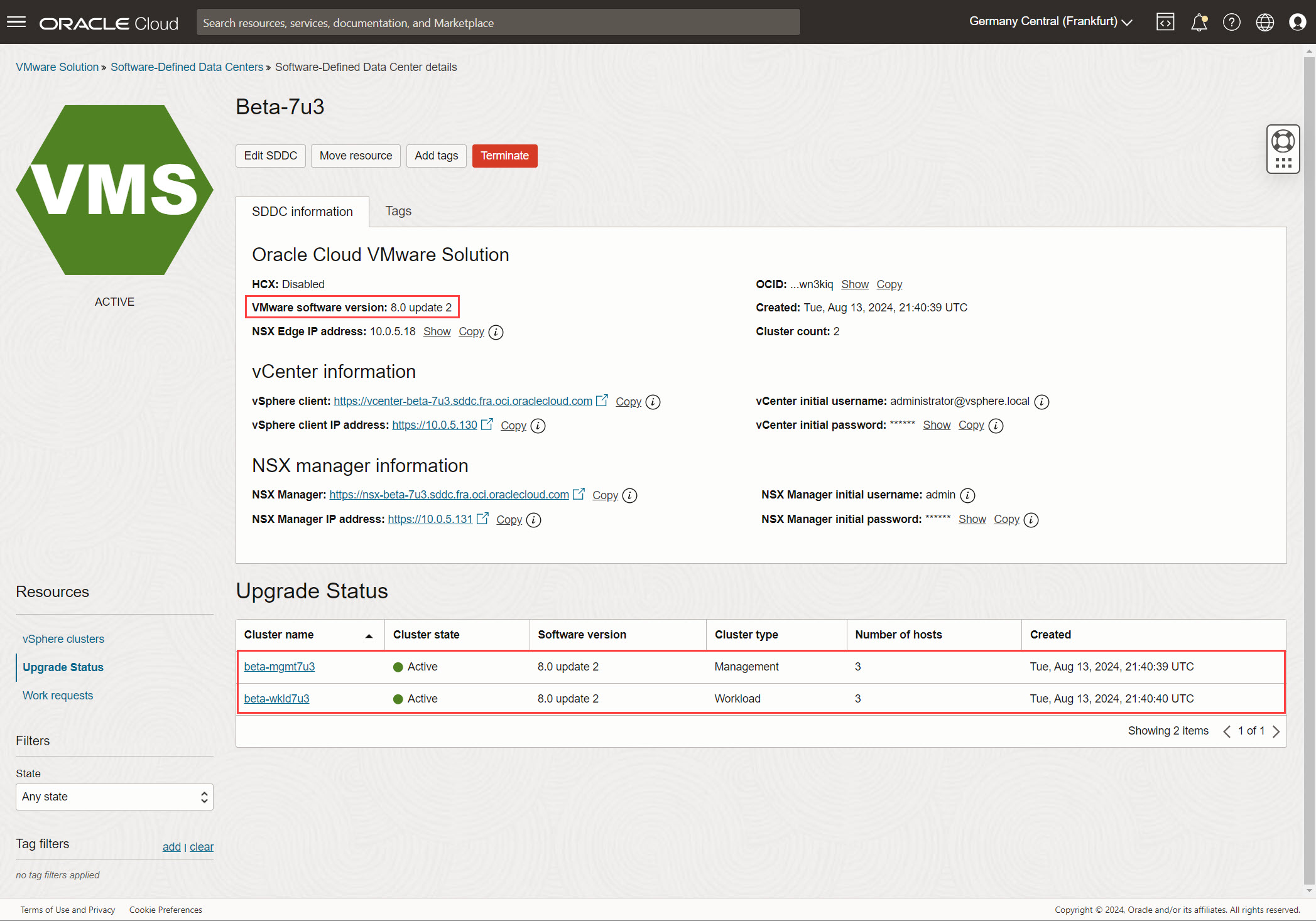

Une fois la mise à niveau terminée, vérifiez la page de détails du SDDC pour vérifier que la version du logiciel VMware a été mise à jour.

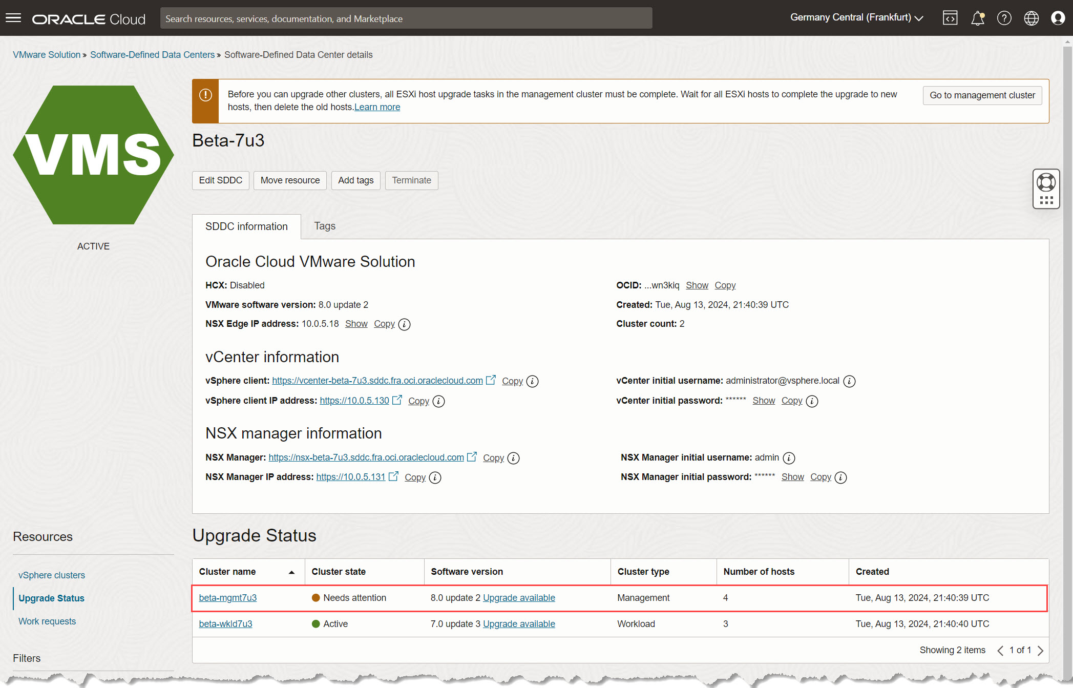

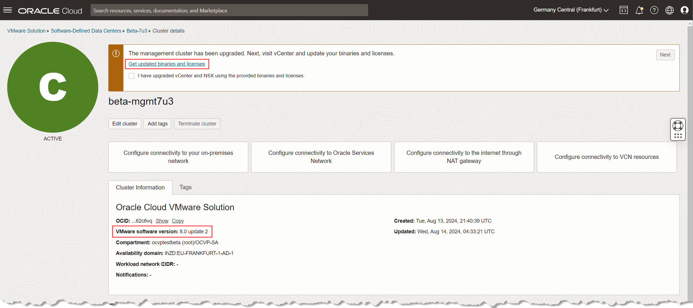

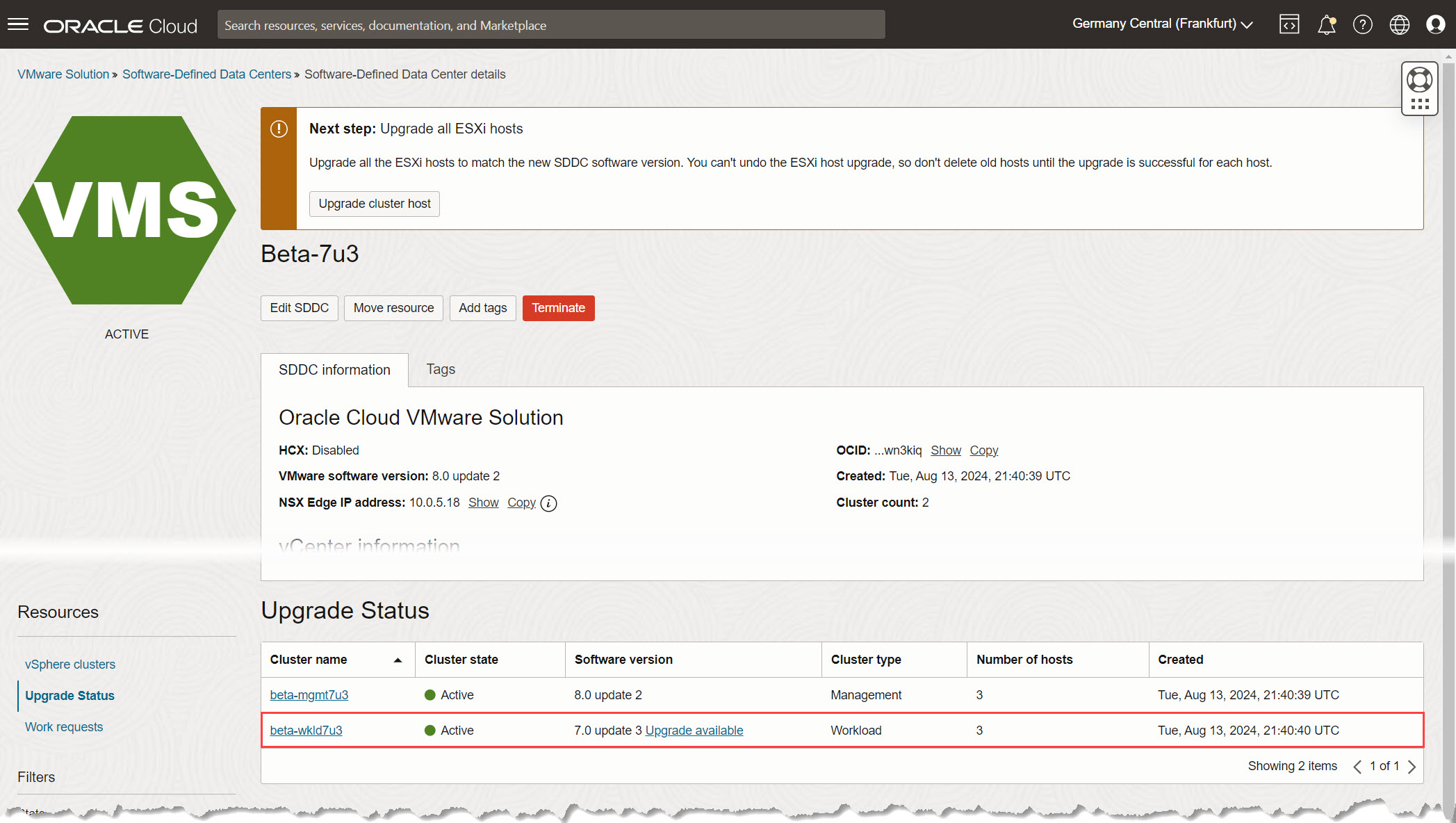

Démarrez la mise à niveau du cluster de gestion.
Une fois la mise à niveau du SDDC terminée, une nouvelle bannière apparaît pour indiquer qu'elle est terminée. Cliquez sur Accéder au cluster de gestion pour passer aux étapes suivantes.
Sur la page Détails du cluster de gestion, cliquez sur Mettre à niveau pour lancer le processus de mise à niveau.
Sélectionnez la version de mise à niveau.
Vous ne verrez que la version de SDDC disponible pour sélection. Confirmez votre choix et cliquez sur Mettre à niveau pour continuer.

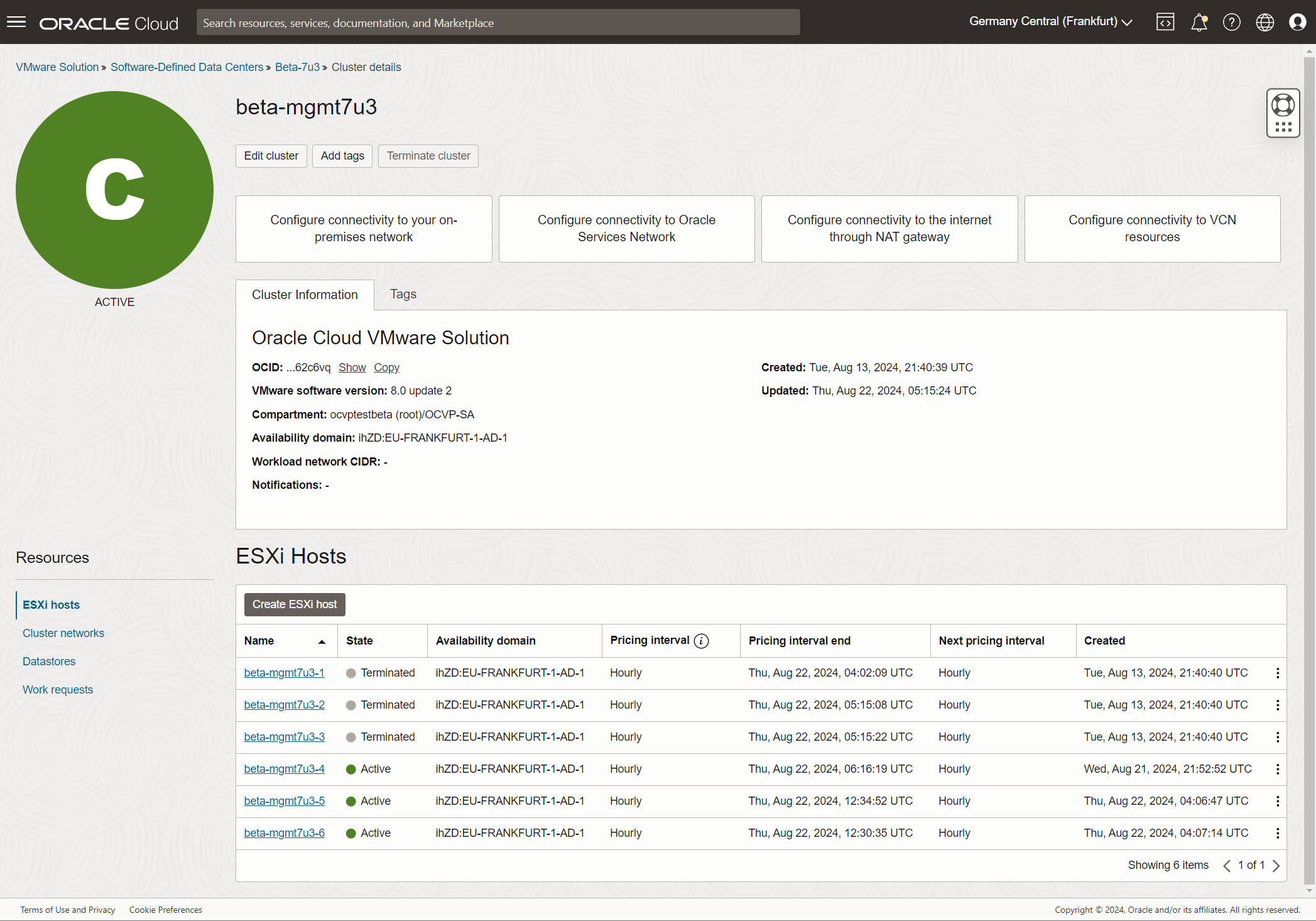

Consultez la page Détails du cluster de gestion pour vous assurer que la version du logiciel a été mise à jour.

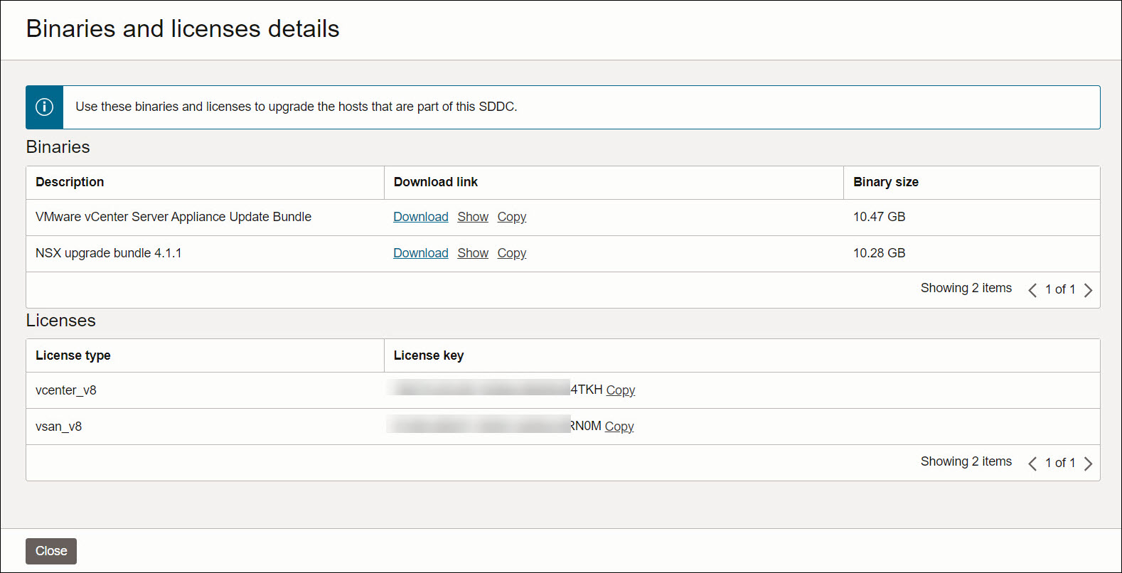

Téléchargez les fichiers binaires de mise à niveau.
Une fois la mise à niveau terminée, une nouvelle bannière apparaît avec une URL intitulée Obtenir les fichiers binaires et les licences mis à jour.
Cliquez sur l'URL pour télécharger les lots de logiciels de mise à niveau. Cliquez sur Télécharger ou copiez le lien de téléchargement de la demande pré-authentifiée sur votre poste de travail.
Enregistrez les clés de licence dans un emplacement sécurisé, car elles seront nécessaires pour les mises à niveau de composants.

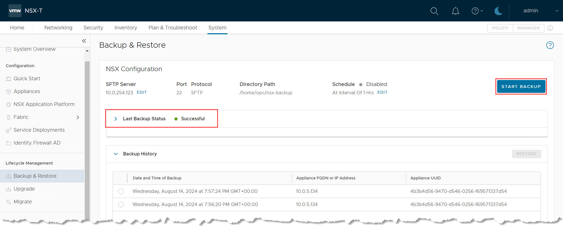

Sauvegarde avant la mise à niveau.

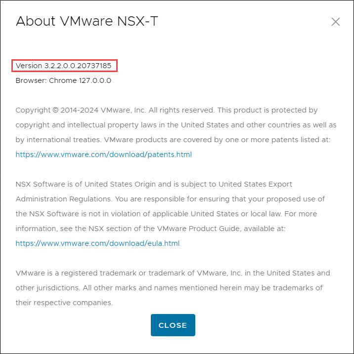

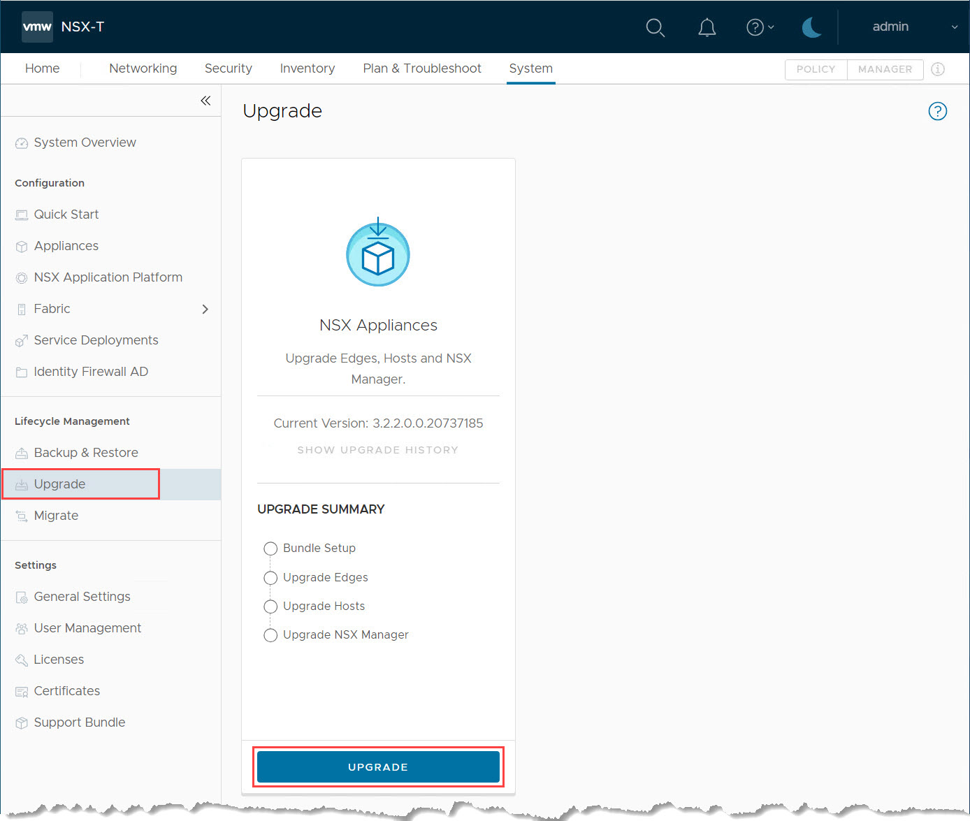

Connectez-vous à NSX Manager et validez la version actuelle.
Accédez à Système, Sauvegarde et restauration et assurez-vous qu'une sauvegarde récente et en bon état est disponible avant de lancer la mise à niveau.
Sélectionnez Mettre à niveau dans le menu de gauche et cliquez sur Mettre à niveau pour lancer le processus de mise à niveau.

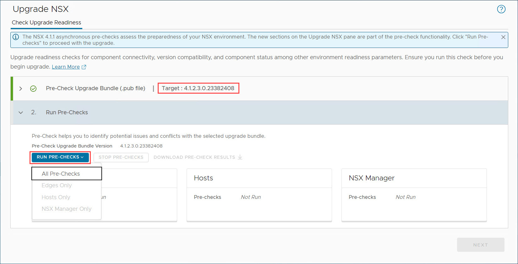

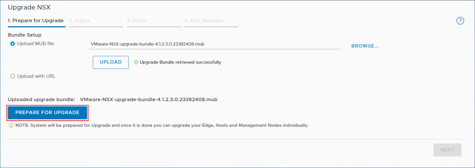

Vérifiez la préparation de la mise à niveau.

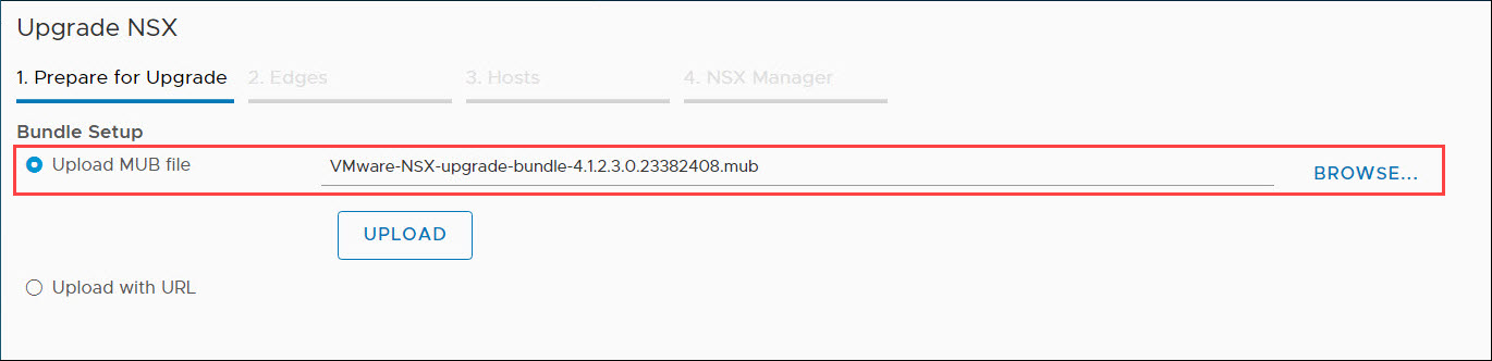

Dans la section Préparation de la mise à niveau, téléchargez le fichier MUB téléchargé dans la tâche 2.
Le système charge, extrait et vérifie le fichier, en effectuant les vérifications de compatibilité.
Une fois les vérifications effectuées, le message Bundle de mise à niveau extrait s'affiche.
Cliquez sur Préparer pour la mise à niveau pour continuer.
Accord et pré-vérifications.
Cliquez sur Accepter et continuer pour accepter le CLUF.
Passez à la section Exécuter les pré-vérifications, dans laquelle vous devez vérifier que la nouvelle version de NSX est conforme aux attentes. Cliquez sur Exécuter les pré-vérifications et sélectionnez Toutes les pré-vérifications pour valider l'environnement.
Assurez-vous que toutes les pré-vérifications ont réussi. Si des problèmes surviennent, effectuez un dépannage avant de continuer.

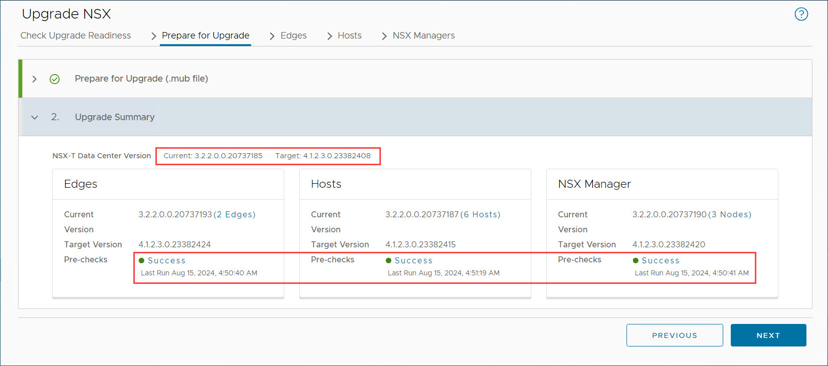

Récapitulatif de mise à niveau.
Dans la section Récapitulatif de la mise à niveau, vérifiez les versions actuelle et cible NSX.
Cliquez sur Suivant pour continuer.

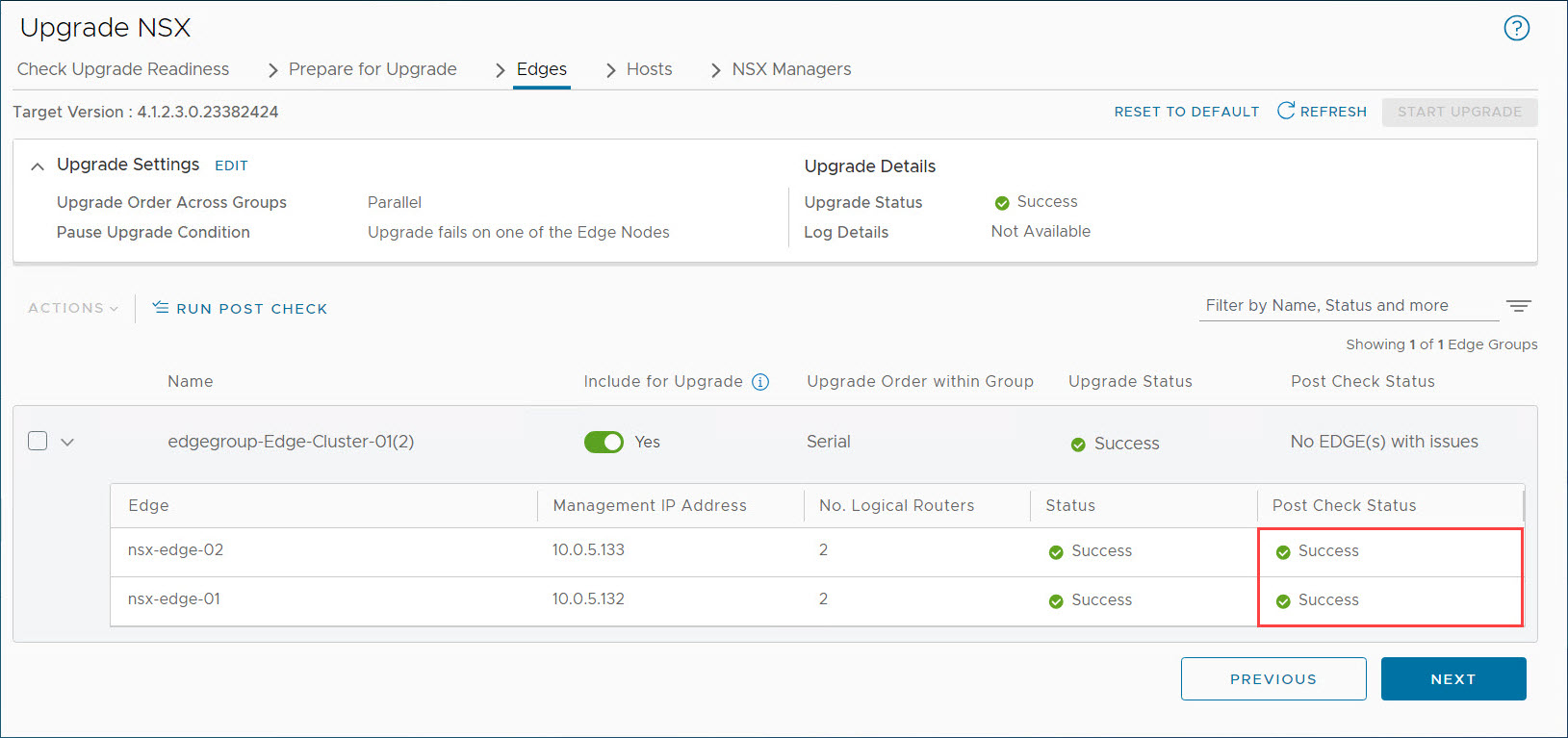

Mettez à niveau le cluster en périphérie.
Dans la section Arêtes, sélectionnez les clusters en périphérie et cliquez sur Démarrer la mise à niveau pour commencer une mise à niveau non simultanée des arêtes NSX.
Surveillez la mise à niveau jusqu'à ce qu'elle se termine avec succès et exécutez la post-vérification.

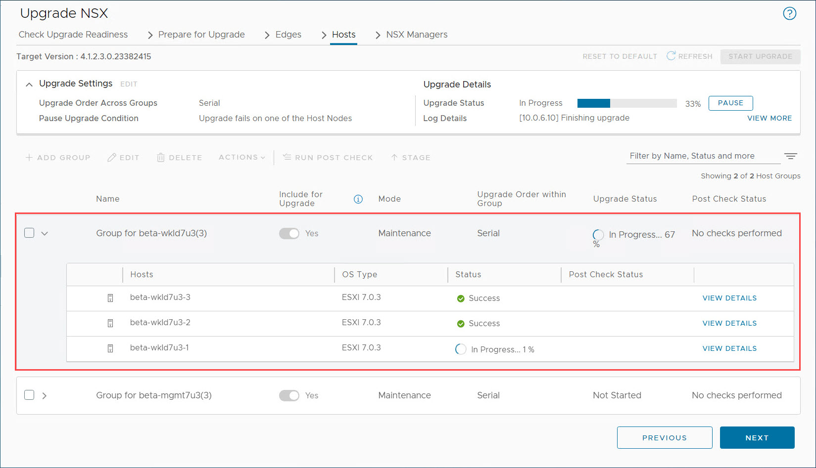

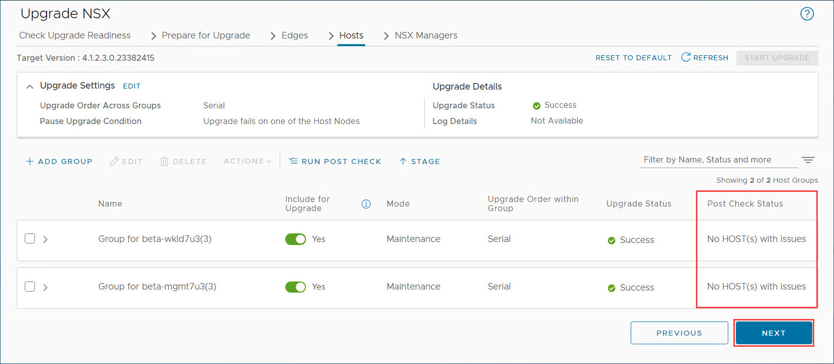

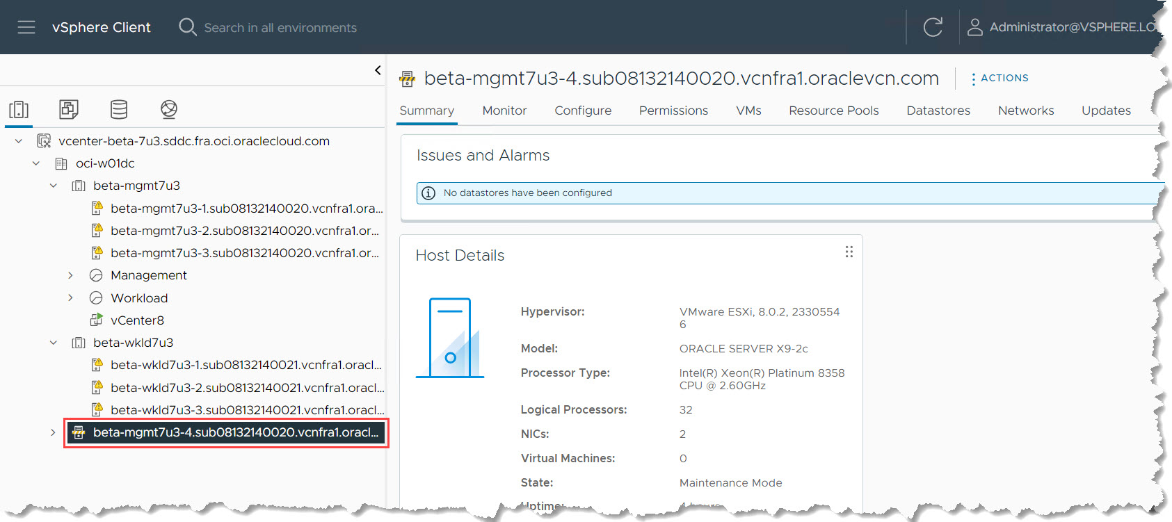

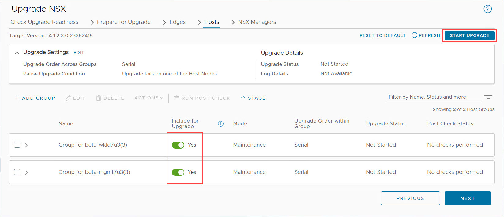

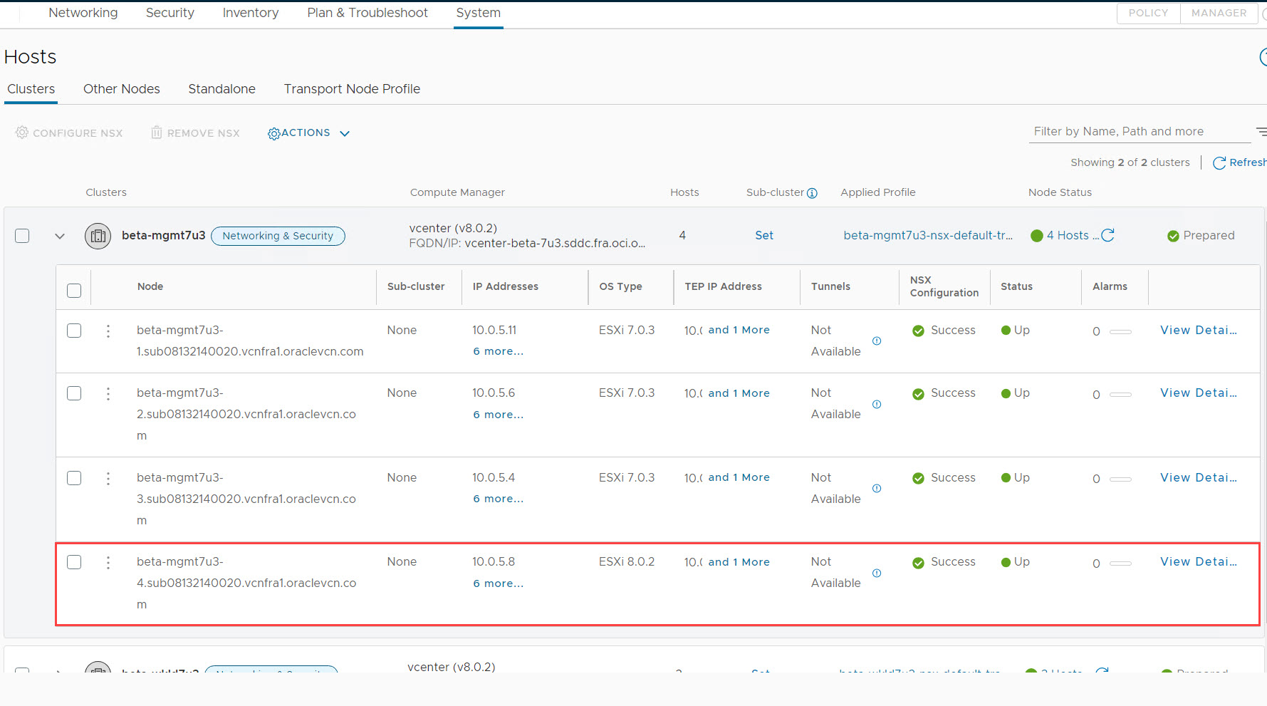

Mettez à niveau les hôtes.

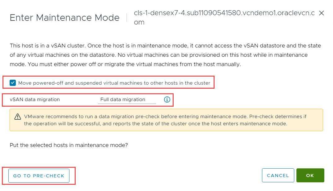

Dans la section Hôtes, basculez les commutateurs pour inclure tous les clusters dans la mise à niveau (recommandé), puis cliquez sur Démarrer la mise à niveau.
La mise à niveau se poursuit un hôte à la fois, en plaçant chacun en mode de maintenance, en mettant à niveau, puis en passant à l'hôte suivant.
Remarque : si votre cluster de gestion ne compte que trois hôtes ESXi, migrez manuellement la machine virtuelle de gestion NSX vers un autre hôte pour activer le mode de maintenance. Pour éviter ce scénario, il est recommandé d'avoir une configuration N+1 pour les charges globales de production.
Surveillez le processus de mise à niveau, qui peut prendre un temps considérable en fonction de votre environnement et de votre configuration de stockage (par exemple, vSAN, où VMFS soutenu par OCI Block Volumes devrait être plus rapide).

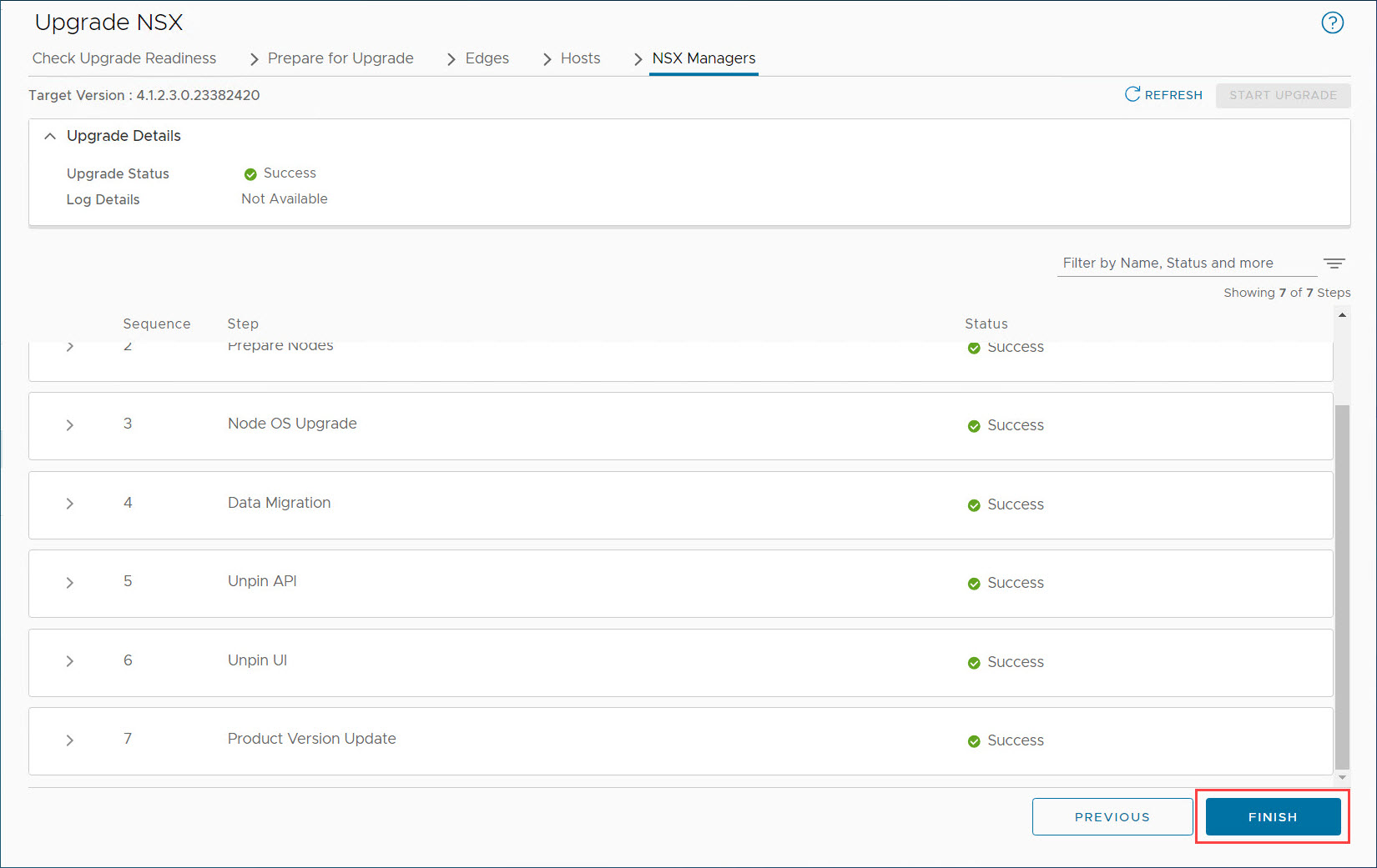

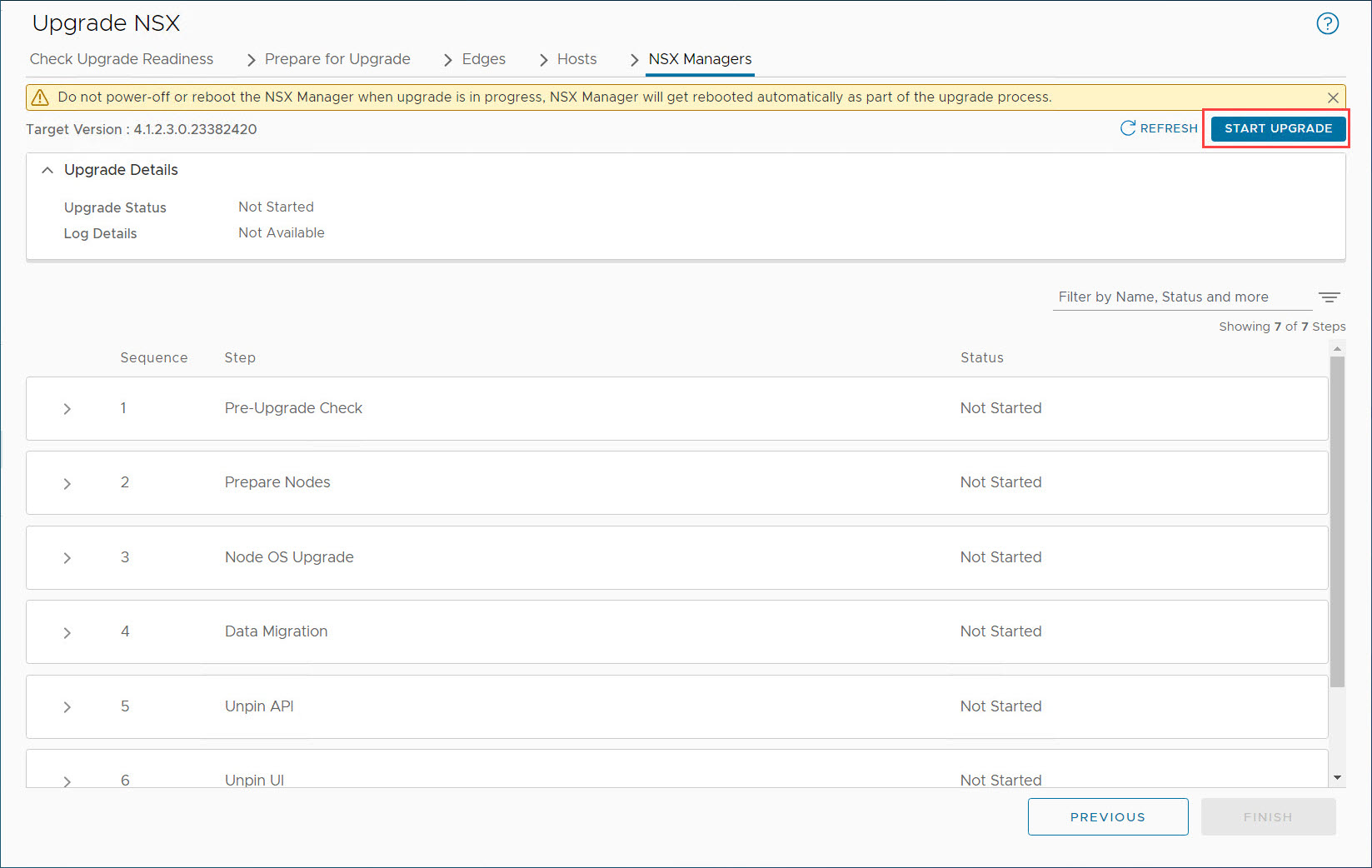

Mettez à niveau les gestionnaires NSX.
Une fois les hôtes mis à niveau, passez à la section Gestionnaires NSX. Cliquez sur Démarrer la mise à niveau, confirmez en cochant la case, puis lancez le processus.
Remarque : une bannière vous avertit de ne pas mettre hors tension ou redémarrer les machines virtuelles NSX Manager, car cela peut entraîner une instabilité. Le gestionnaire NSX peut devenir temporairement inaccessible pendant ce processus. Attendez quelques minutes avant de réessayer de vous connecter.
Lorsque la mise à niveau atteint l'étape NSX OS Upgrade, vous risquez de perdre la connectivité à NSX Manager. Attendez quelques minutes et actualisez la page pour accéder à l'écran de connexion.
Connectez-vous, revenez à la page Mise à niveau et sélectionnez Continuer avec la mise à niveau.
Surveillez la mise à niveau jusqu'à ce qu'elle soit terminée.

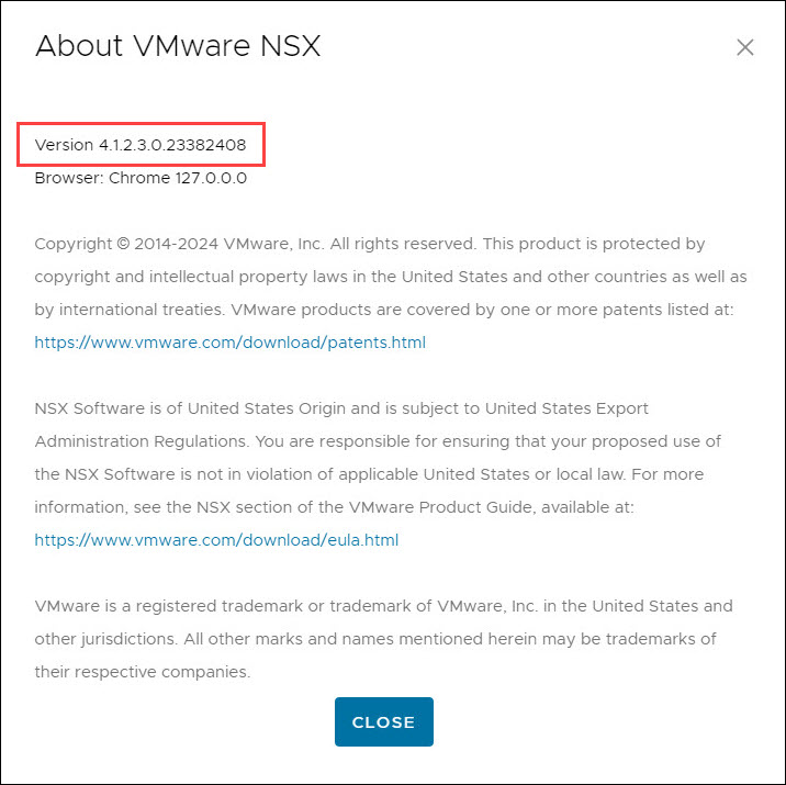

Après la mise à niveau, accédez à la section A propos de VMware NSX pour vérifier que la version de NSX Manager a été mise à jour.
Une fois l'environnement NSX mis à niveau, passez à la tâche suivante pour mettre à niveau l'environnement vCenter.

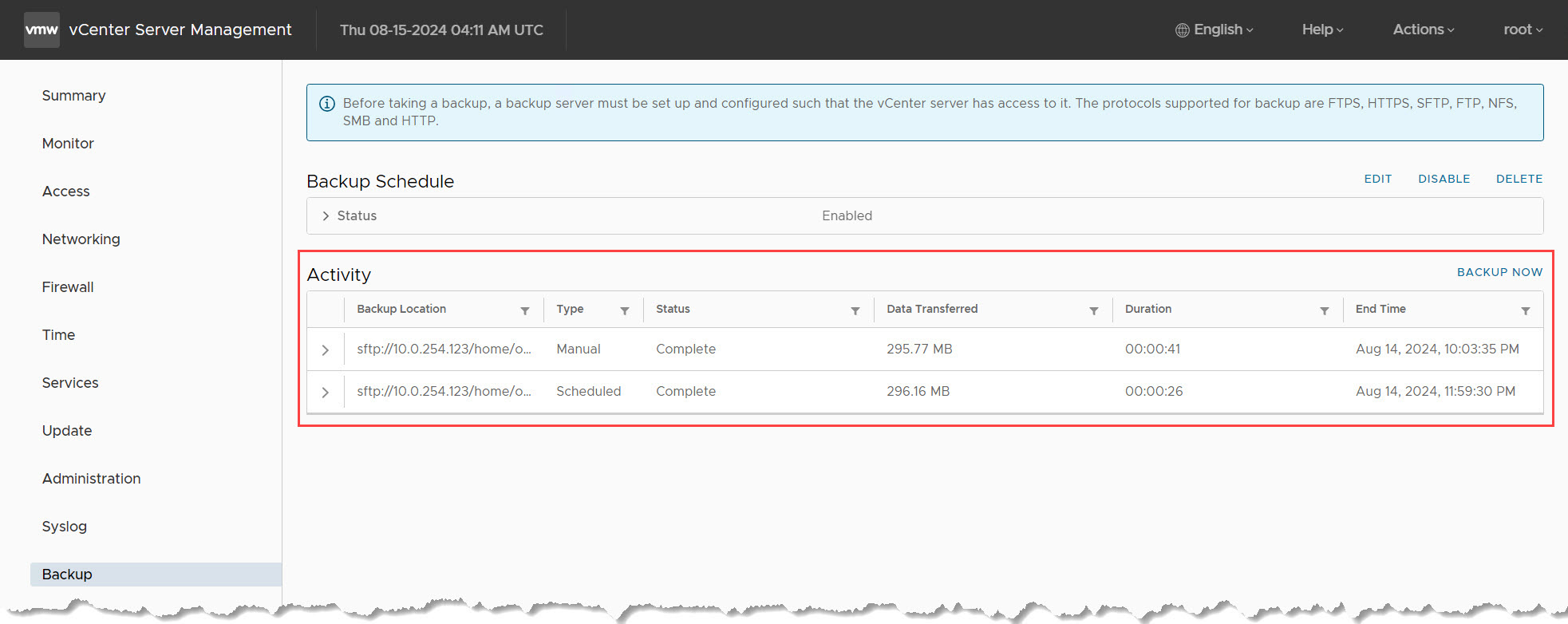

Vérifiez que des sauvegardes valides sont disponibles, comme indiqué dans les prérequis, avant de commencer la mise à niveau de l'appliance de serveur vCenter (vCSA).

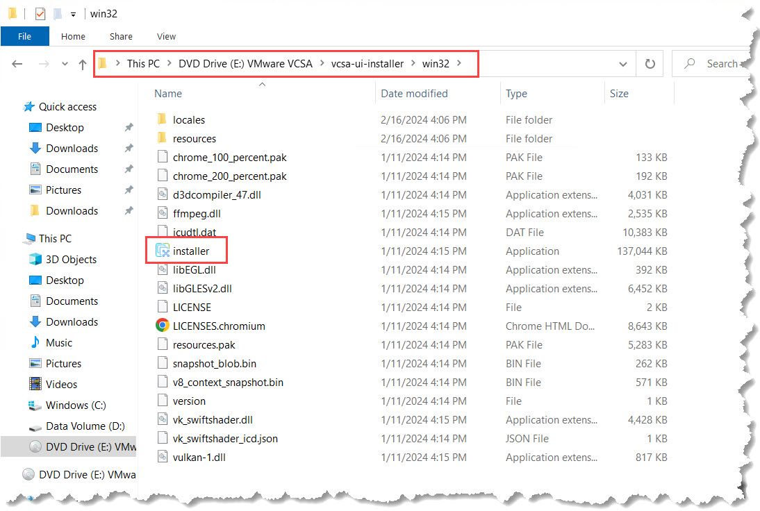

Montez le fichier ISO.
Localisez le fichier ISO fourni dans les fichiers binaires téléchargés à partir de la console OCI. Cliquez deux fois sur le fichier ISO pour le monter.

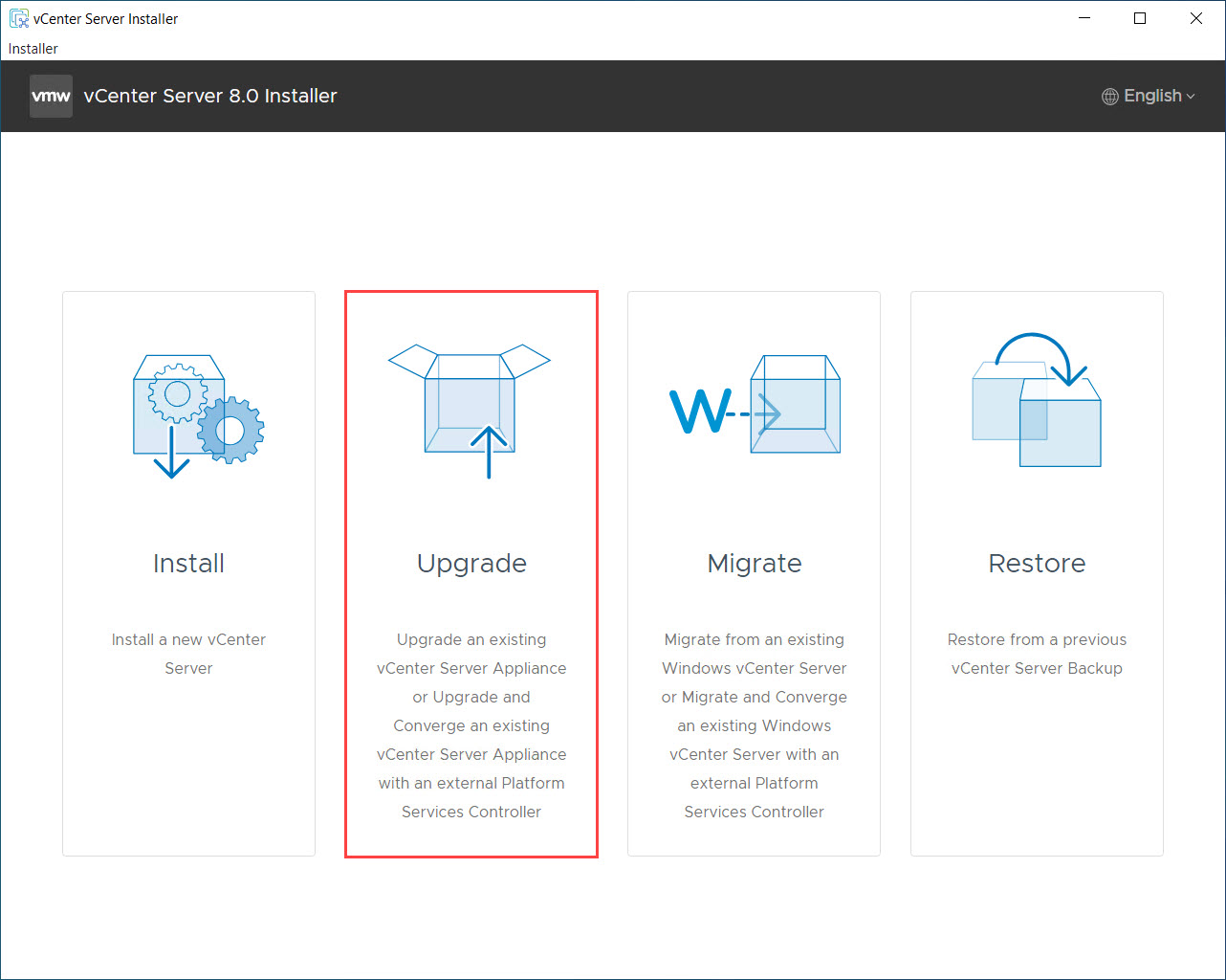

Accédez au fichier du programme d'installation et cliquez deux fois dessus pour lancer le programme d'installation du serveur vCenter Server 8.0.

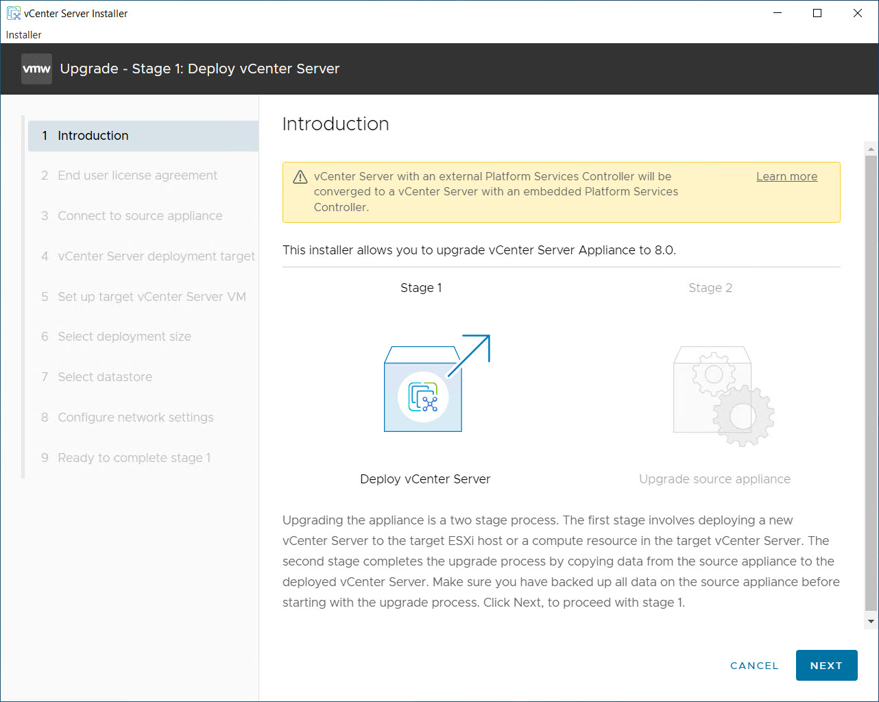

Cliquez sur Mettre à niveau pour commencer la mise à niveau de l'appliance de serveur vCenter existante.
Remarque : Pour plus d'informations, reportez-vous au guide de mise à niveau de l'appliance de serveur vCenter.

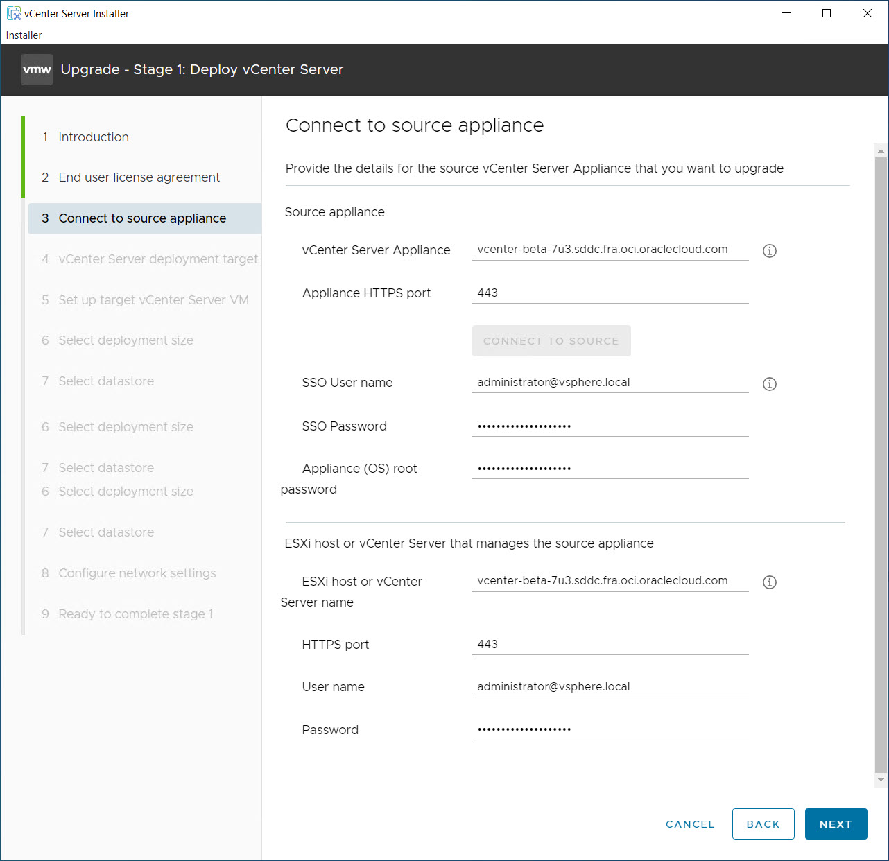

Étape 1 : Déployez le nouveau serveur vCenter.
Sur la page Introduction, cliquez sur Suivant pour continuer.
Acceptez le CLUF et cliquez sur Suivant.
Sur la page Connexion à l'appareil source, entrez le nom actuel de l'appareil serveur vCenter, laissez le port en tant que 443 et sélectionnez Connexion à la source.
Entrez le nom utilisateur SSO, le mot de passe SSO et le mot de passe root de l'appliance (OS).
Répétez les mêmes détails pour la cible vCenter et cliquez sur Suivant.

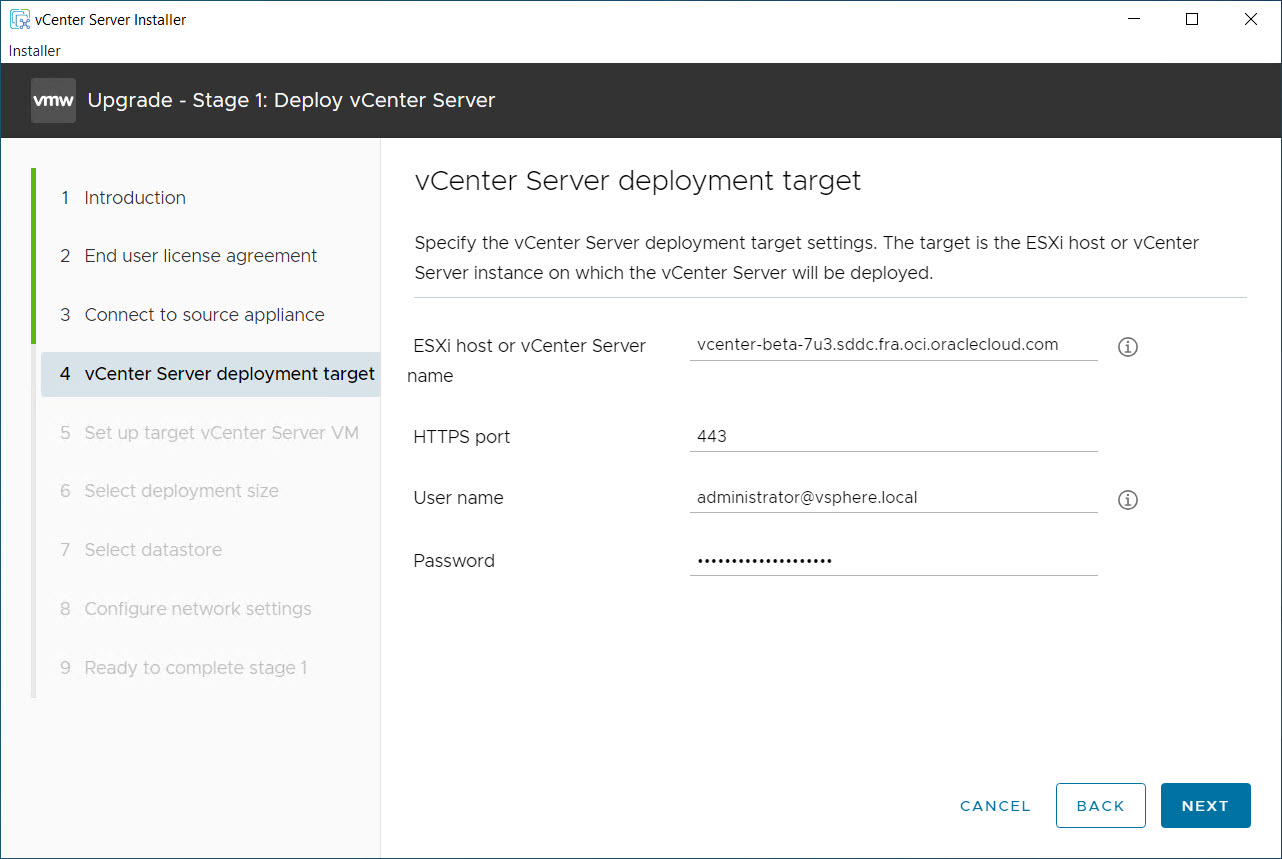

Entrez les informations sur la cible de déploiement du serveur vCenter. Pour cette mise à niveau, le même nom DNS a été utilisé, bien que la création d'une entrée DNS pour l'appareil 8.x soit recommandée avant le démarrage de la mise à niveau.
Acceptez l'avertissement du certificat et continuez.

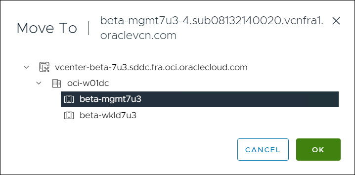

Sur la page Sélectionner un dossier, sélectionnez le dossier Gestion pour la création de l'appliance de gestion.
Sur la page Ressource de calcul, sélectionnez le cluster de gestion.

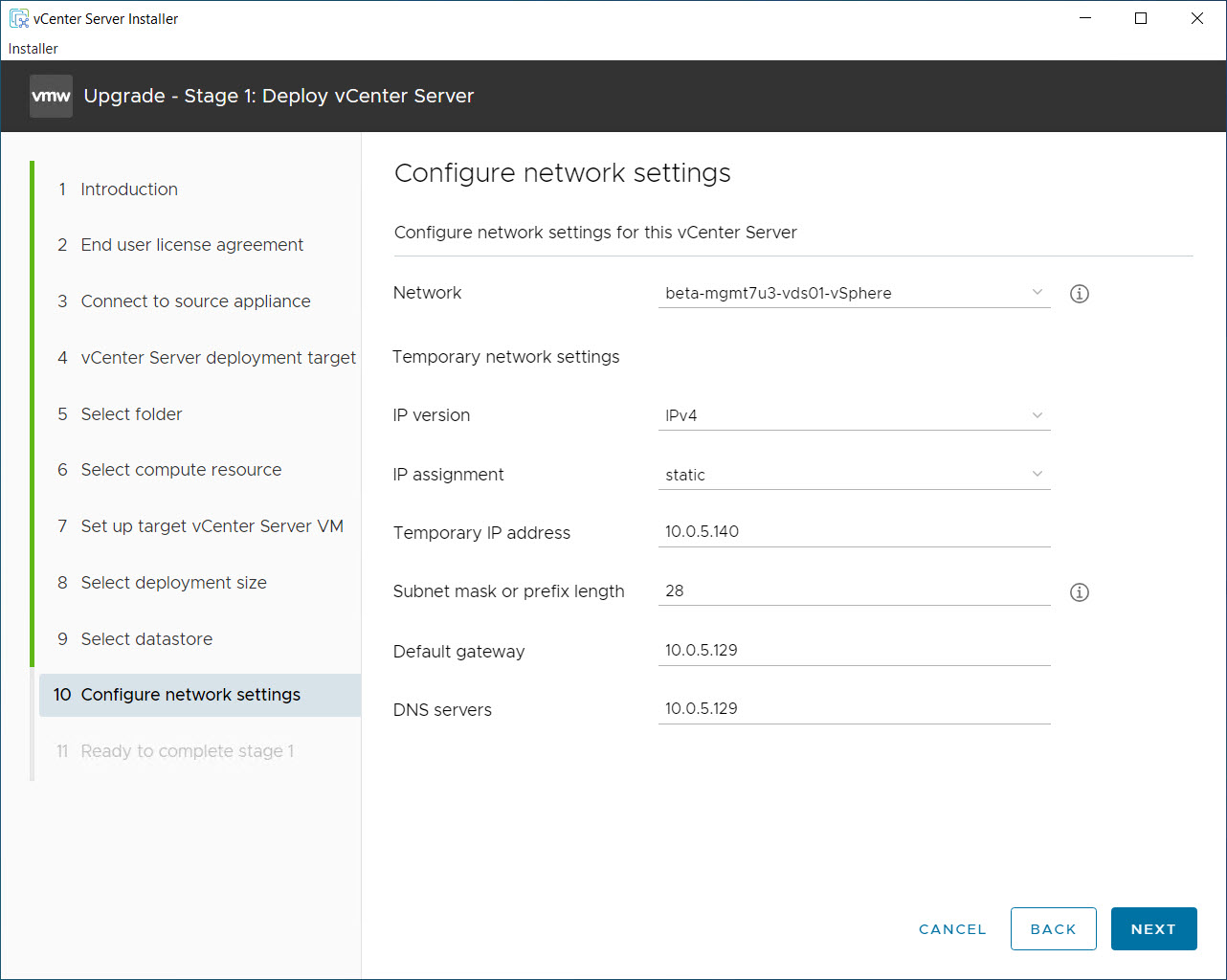

Entrez les paramètres réseau requis et cliquez sur Suivant.

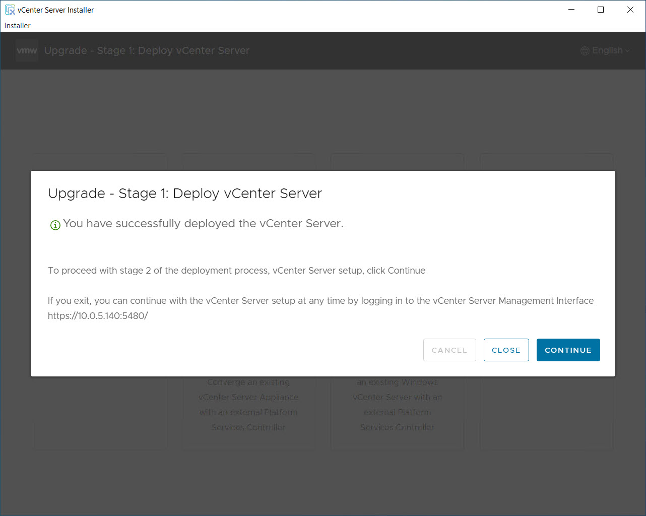

Vérifiez la configuration et cliquez sur Terminer pour terminer la phase 1 du processus de mise à niveau.
Remarque : l'étape 1 peut prendre plusieurs minutes. Surveillez la progression jusqu'à ce qu'elle soit terminée.

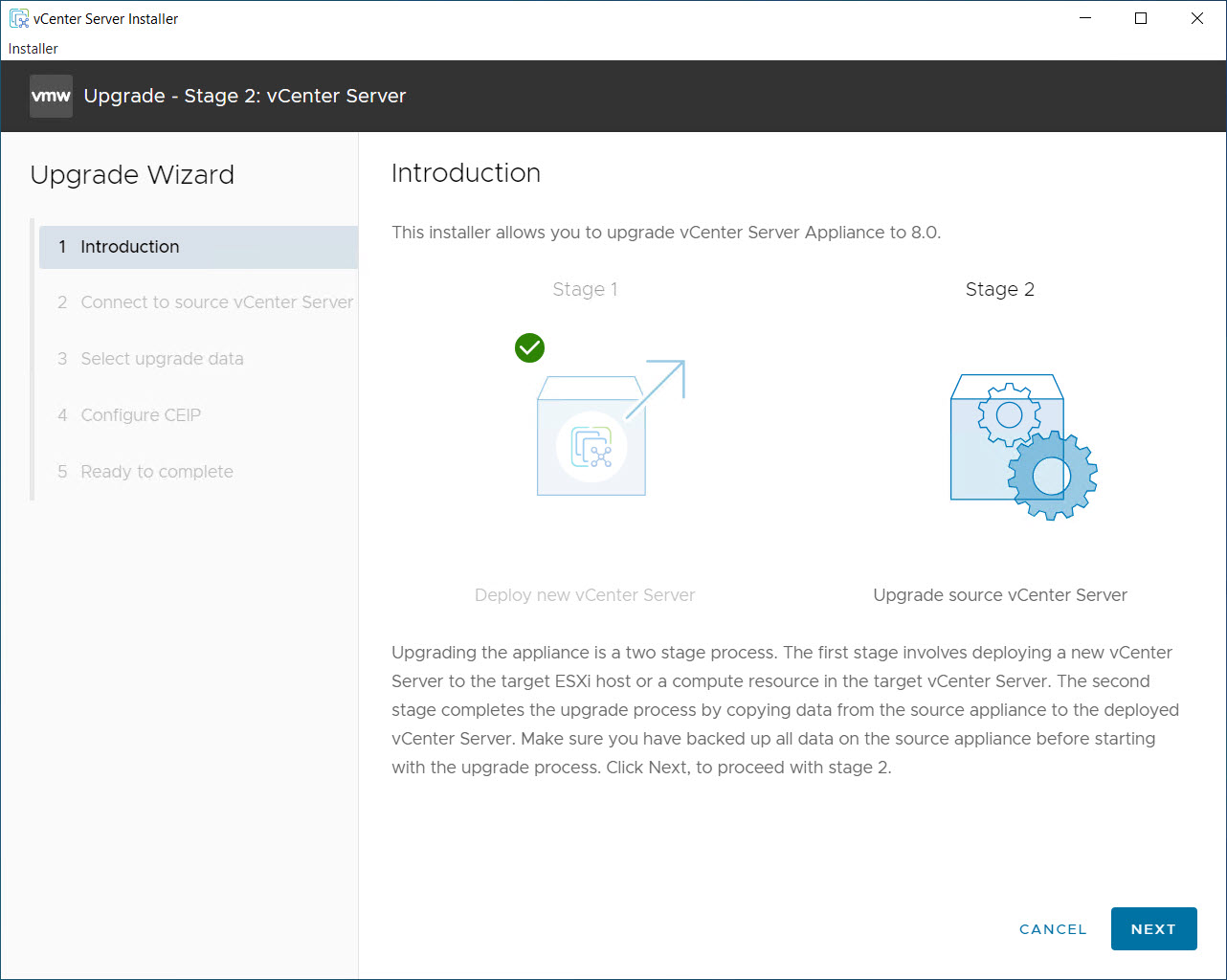

Étape 2 : mettez à niveau le serveur vCenter source.
Une fois le nouveau vCSA déployé, cliquez sur Continuer pour commencer l'étape 2.
Consultez la page Introduction et cliquez sur Suivant.

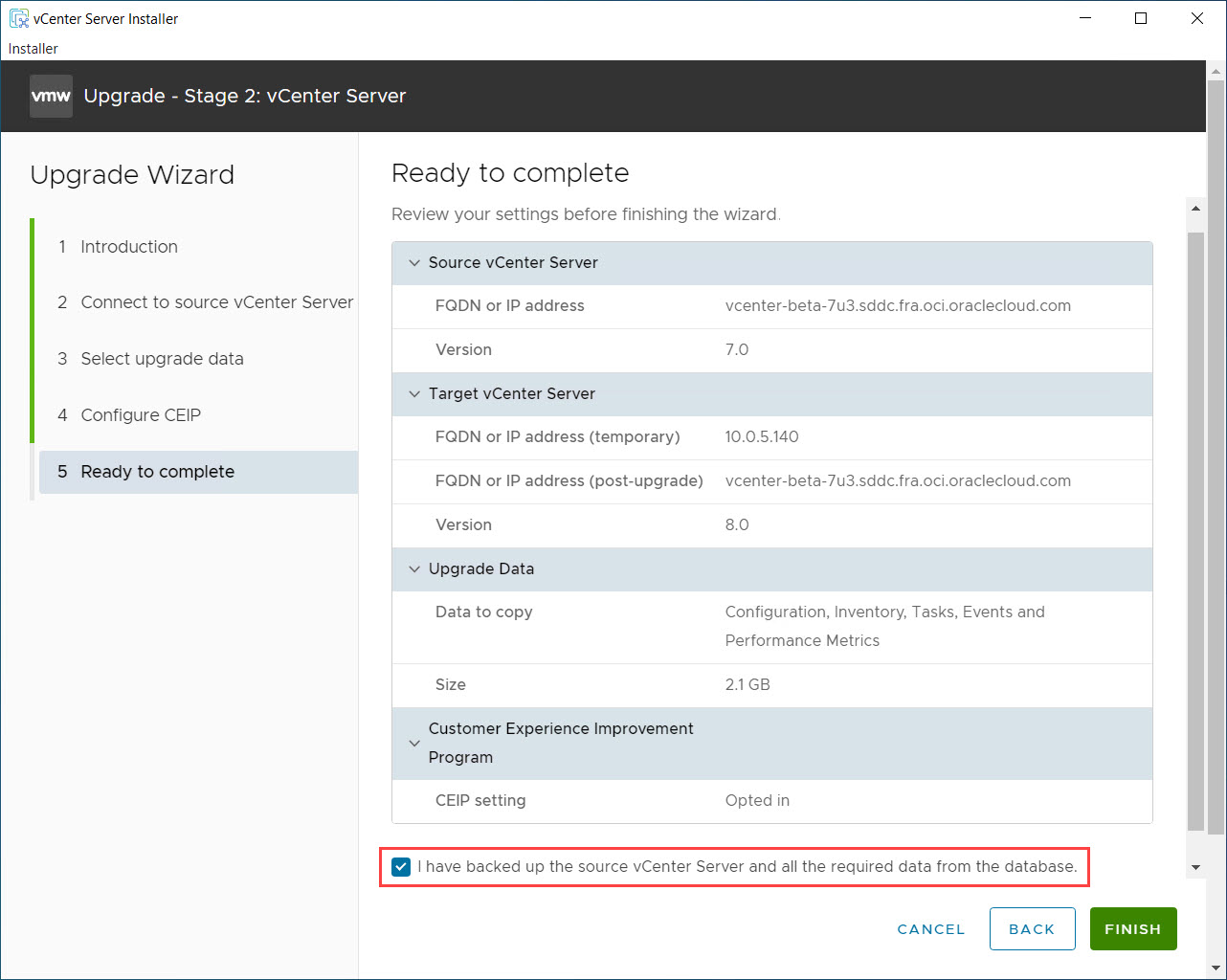

Entrez les détails du serveur vCenter source et passez à la liste de contrôle avant la mise à niveau.
Sur la page Sélectionner des données de mise à niveau, sélectionnez Configuration, Inventaire, Tâches, Evénements et Mesures de performances, puis cliquez sur Suivant.
Configurez les paramètres CEIP et cliquez sur Suivant.
Sur la page Prêt pour achèvement, vérifiez les paramètres et cliquez sur Terminer.
Remarque : un avertissement apparaît, indiquant que la source vCenter sera arrêtée et activée sur la destination vCenter. Les configurations réseau changent et les anciens détails du réseau sont appliqués au nouveau serveur vCenter.
Validez toutes les configurations et affectez une licence.

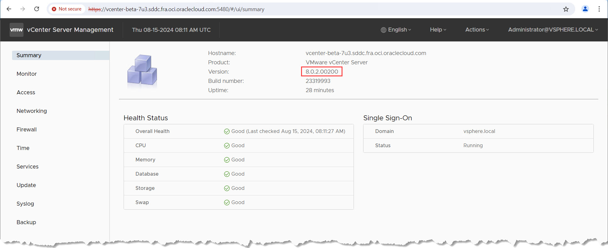

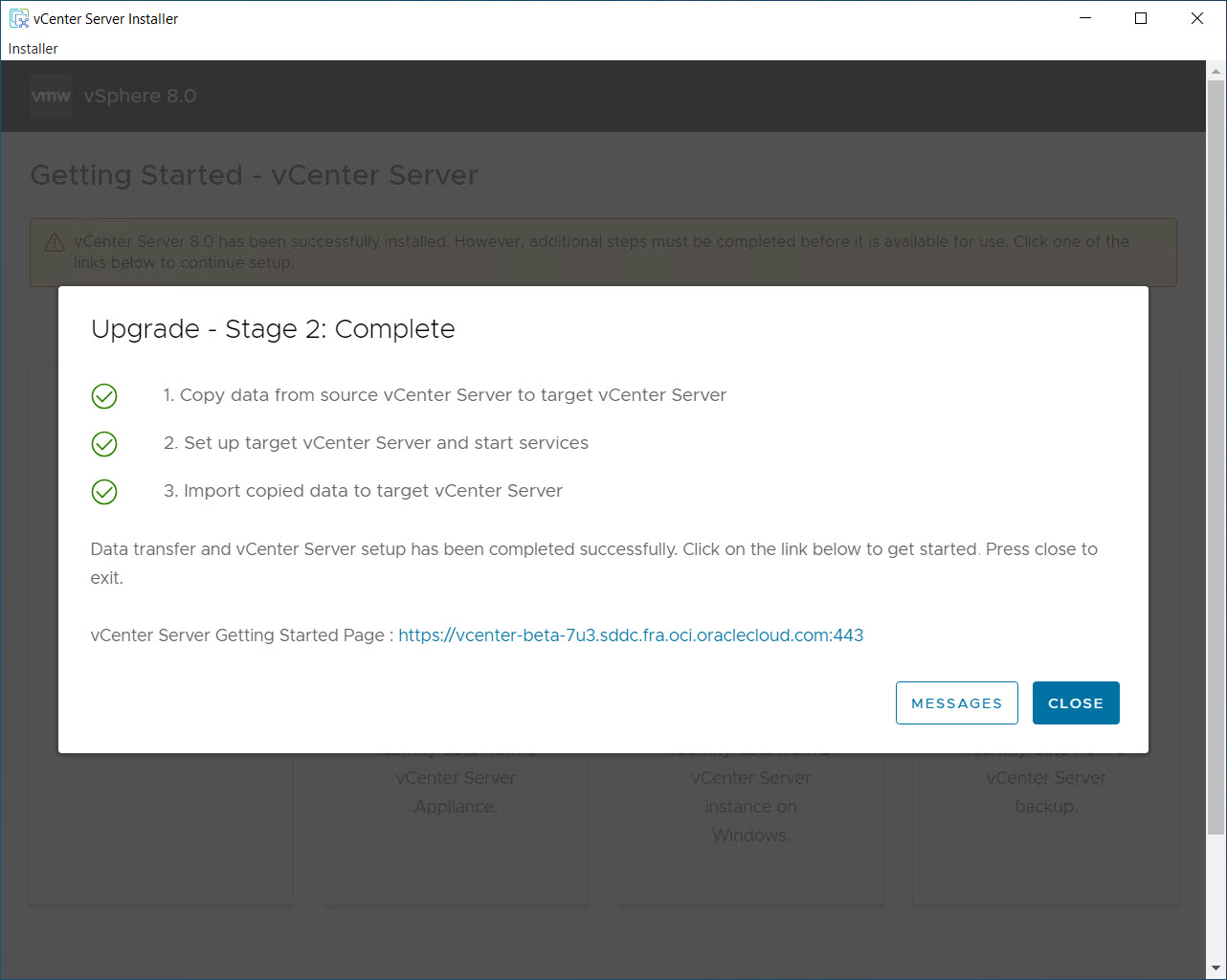

Surveillez la progression jusqu'à la fin de la mise à niveau.
Fermez la fenêtre instantanée et ouvrez l'URL fournie dans une nouvelle fenêtre de navigateur pour accéder à l'appliance de gestion vCSA et valider la version vCenter.

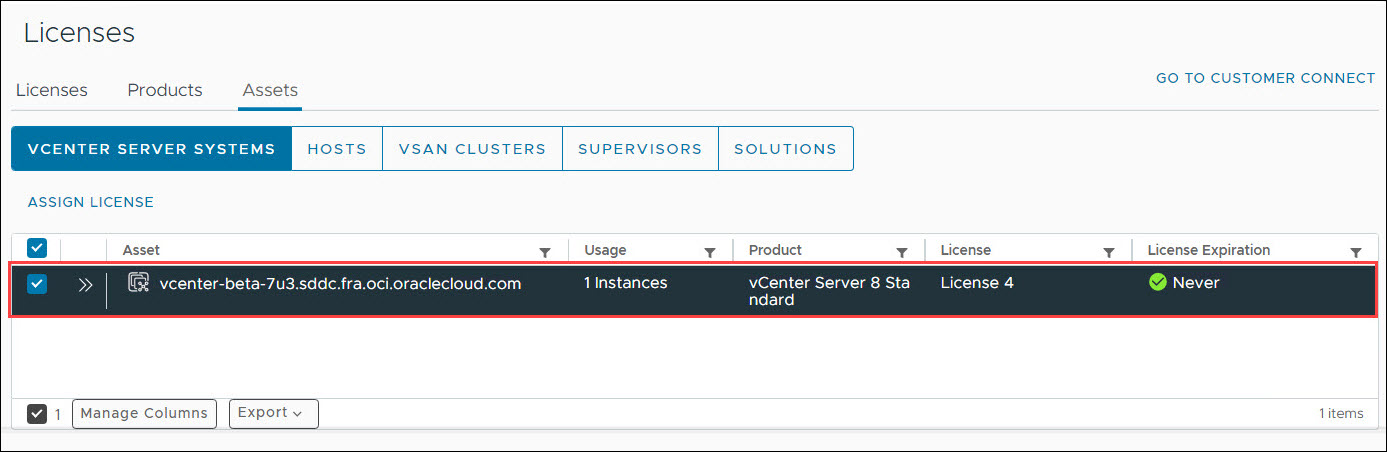

Accédez au nouveau serveur vCenter, accédez à la section Licences et ajoutez le serveur vCenter et les licences vSAN fournis dans la tâche 2.
Affectez la licence au serveur vCenter.
Vérifiez que toutes les configurations sont accessibles. Vous pouvez également supprimer l'ancienne machine virtuelle d'appliance de serveur vCenter de l'inventaire vCenter pour éviter toute confusion ou la supprimer conformément aux normes de votre organisation.

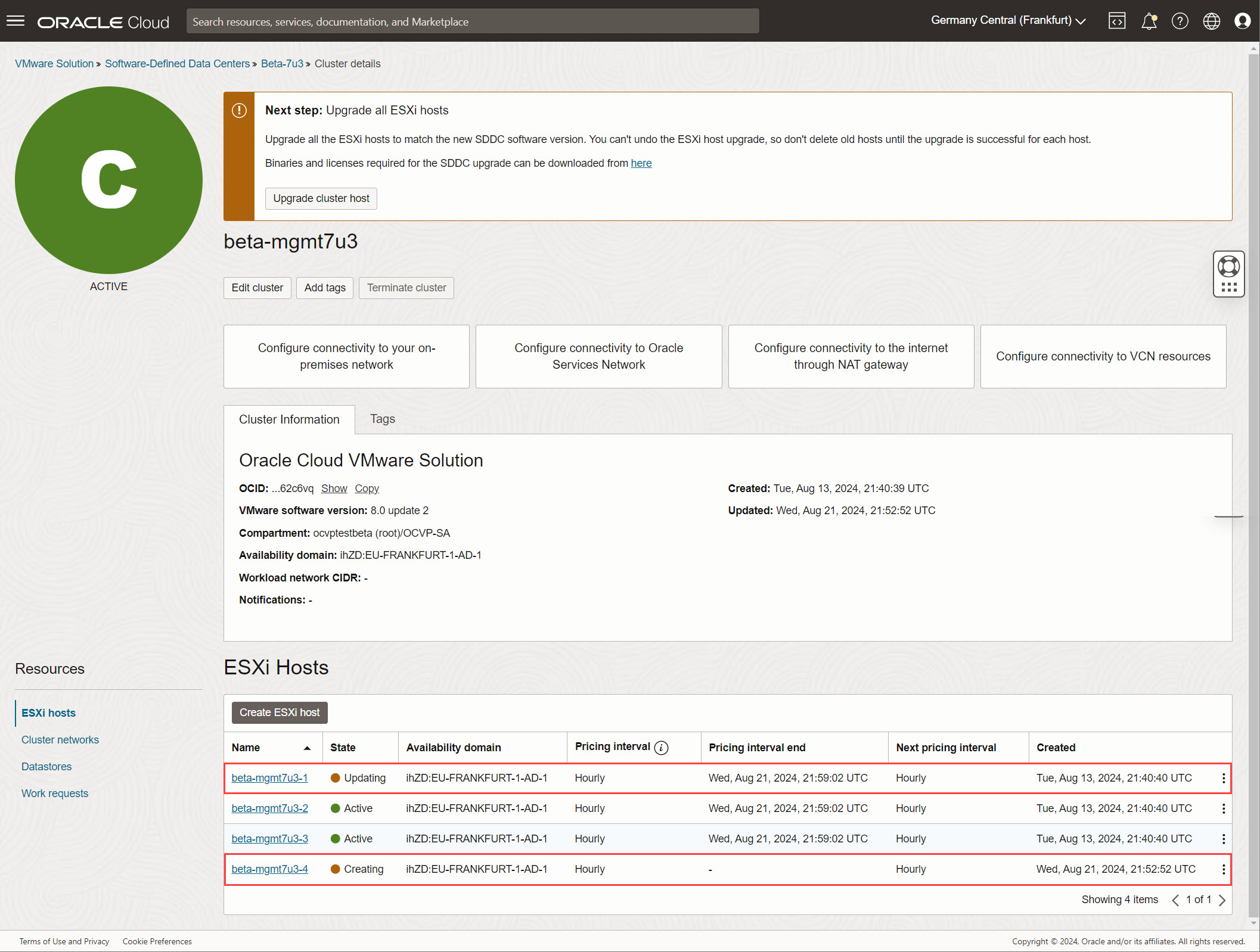

Tâche 4 : mettre à niveau les hôtes ESXi dans le cluster de gestion
Dans cette tâche, vous allez mettre à niveau les hôtes ESXi dans le cluster de gestion. Le processus implique la mise à niveau de l'hôte dans la console OCI, l'ajout du nouvel hôte au cluster vCenter, la migration des machines virtuelles et enfin la suppression de l'ancien hôte.

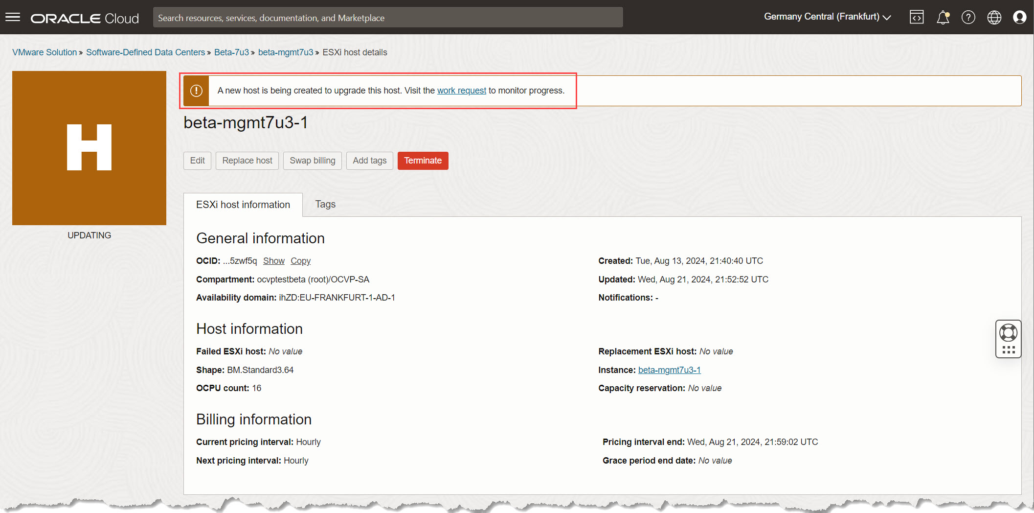

Tâche 4.1 : mise à niveau des hôtes dans la console OCI

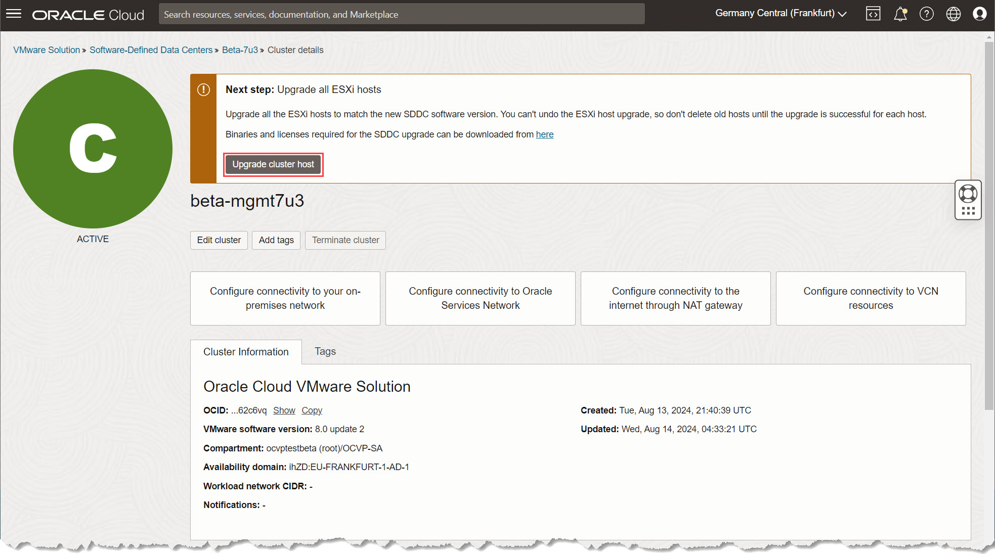

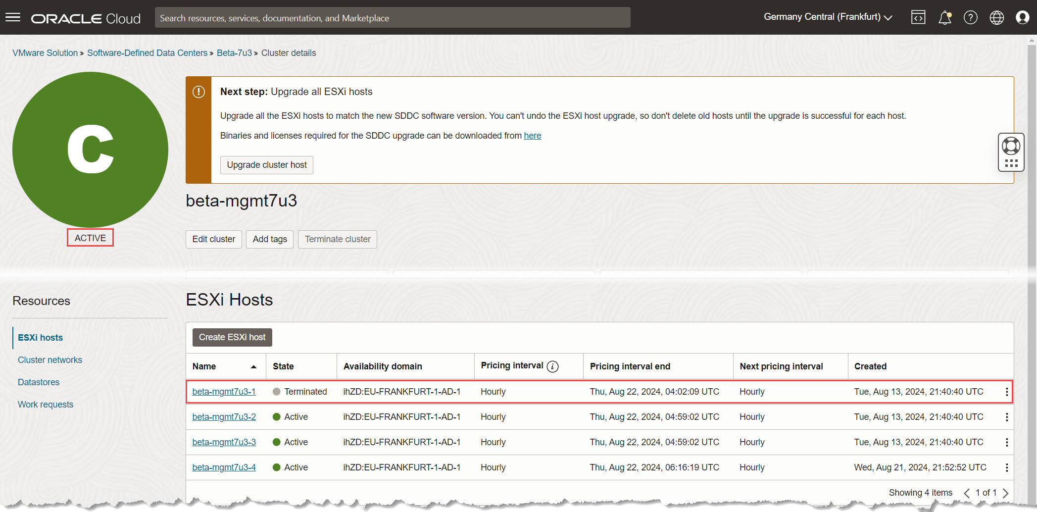

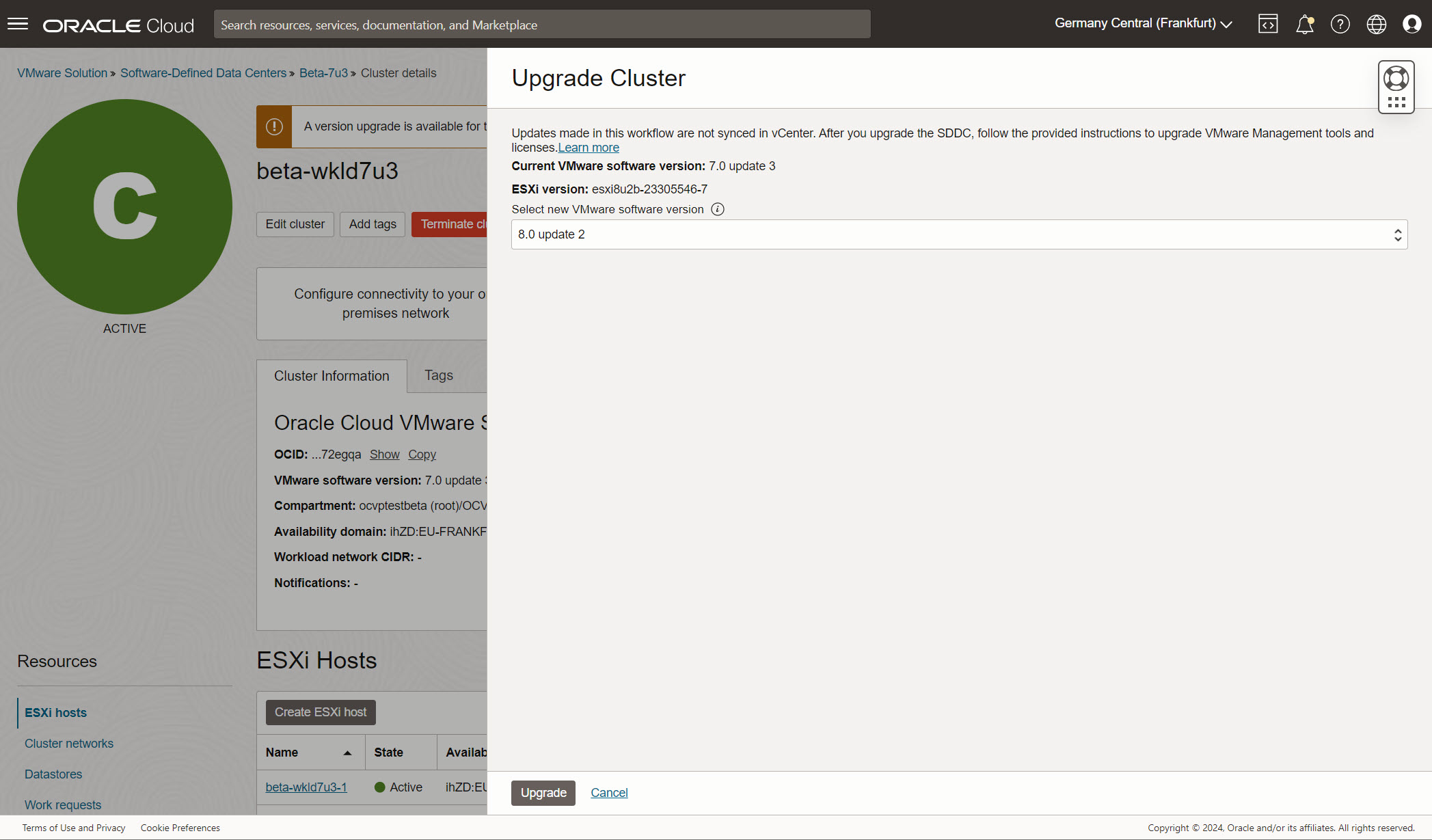

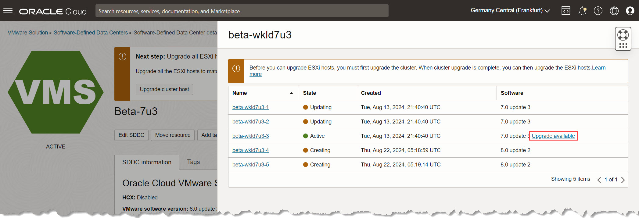

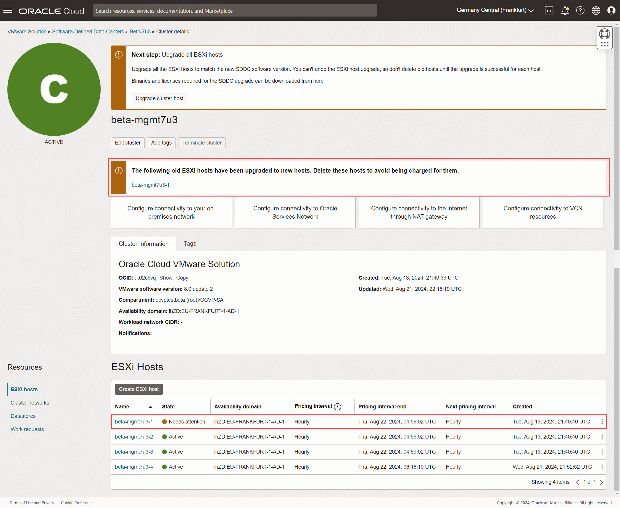

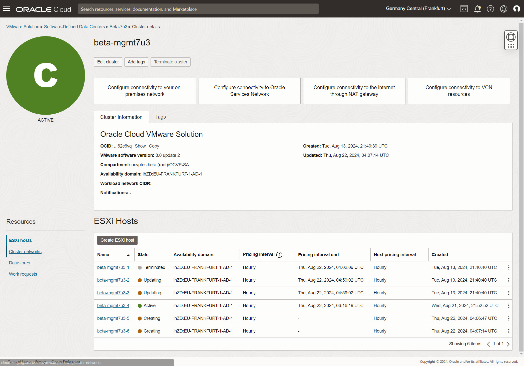

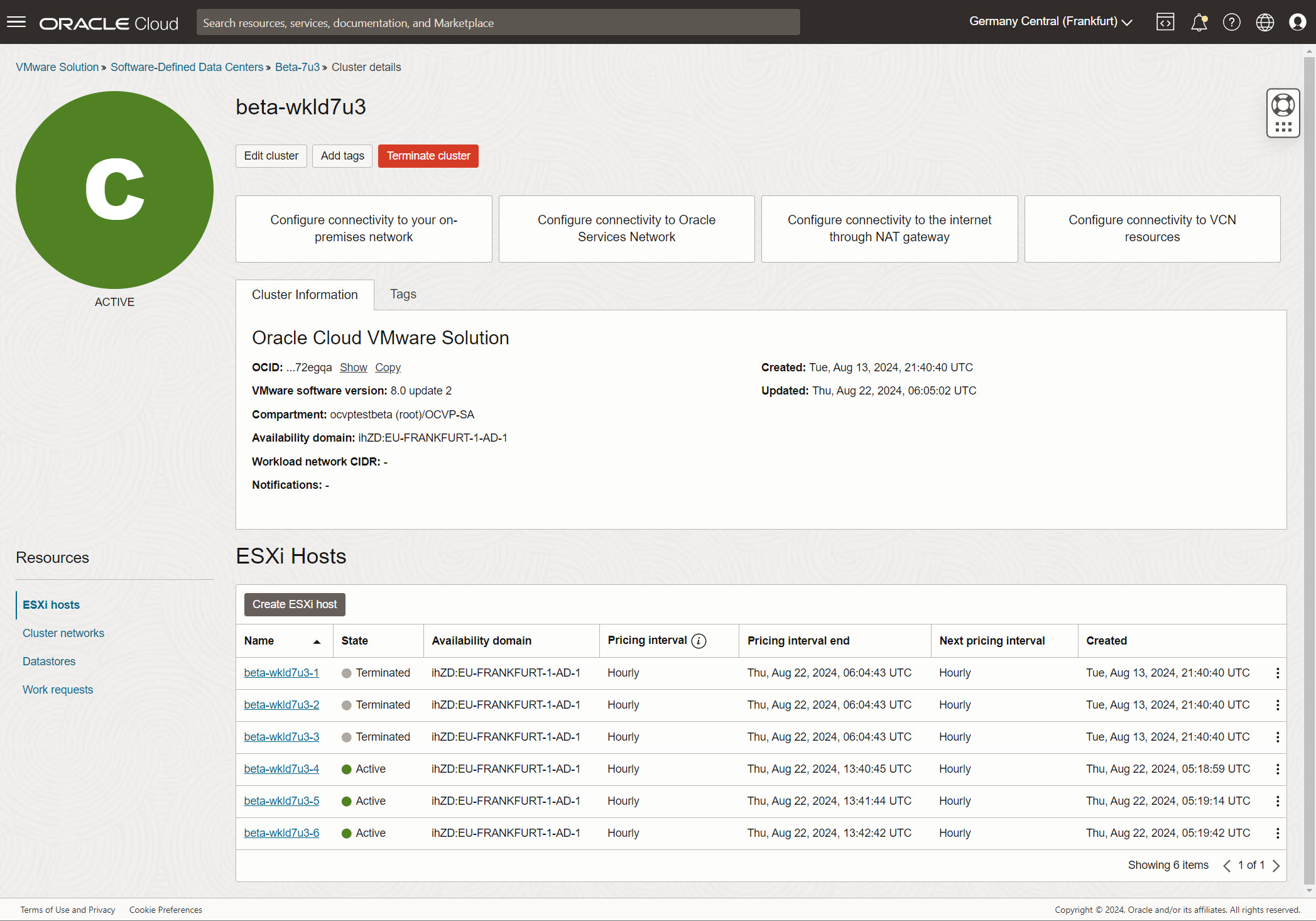

Accédez au cluster de gestion dans OCI.

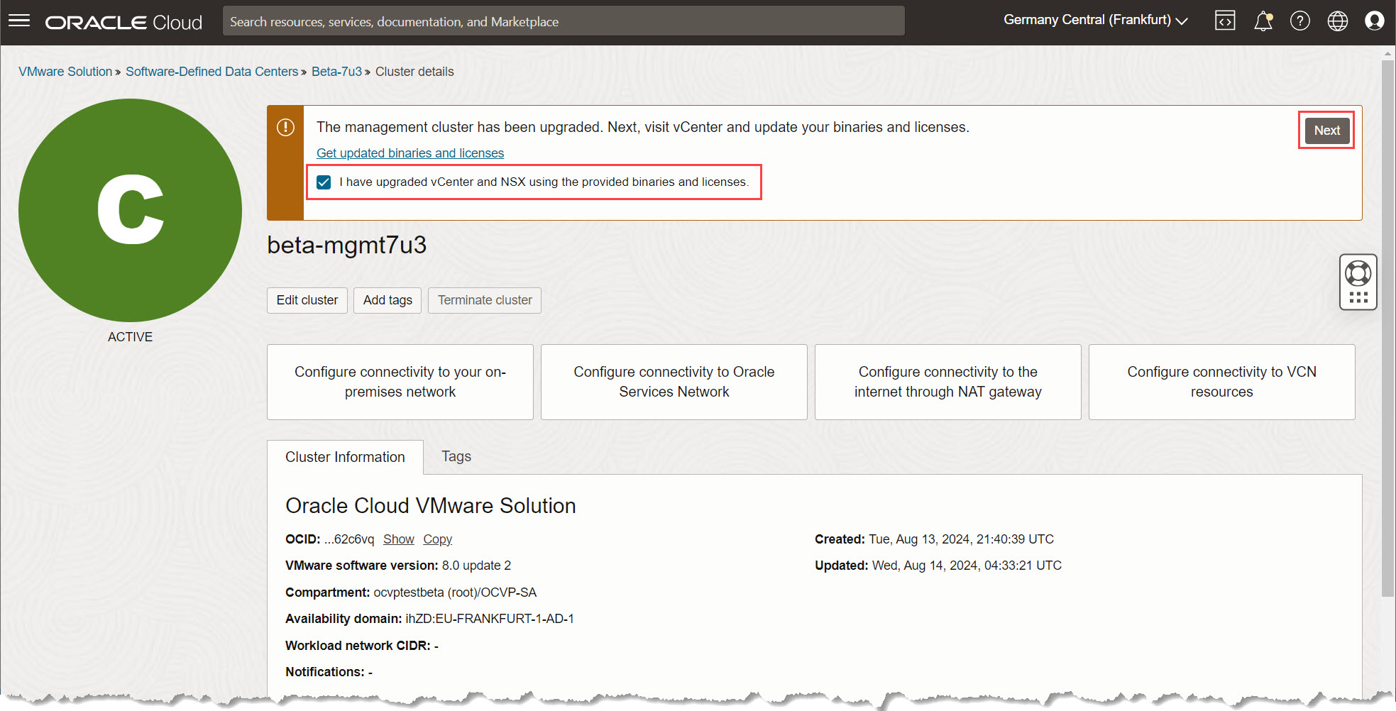

Accédez à la console OCI, accédez à votre SDDC et ouvrez la page Détails du cluster de gestion.

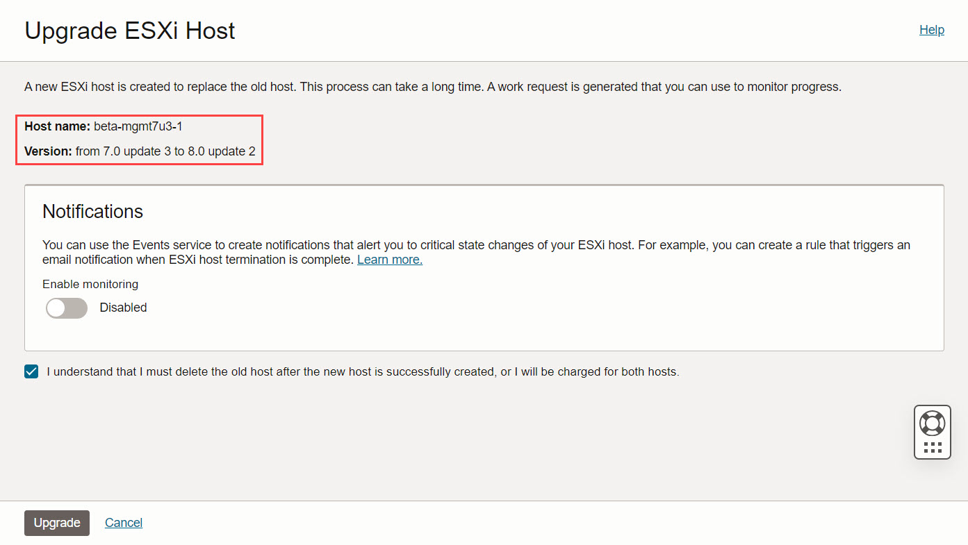

Sélectionnez J'ai mis à niveau vCenter et NSX à l'aide des fichiers binaires et des licences fournis, puis cliquez sur Suivant.
Cliquez sur Mettre à niveau l'hôte de cluster pour accéder à la page Statut de mise à niveau.
Sur la page Statut de mise à niveau, sélectionnez le cluster de gestion et cliquez sur le premier hôte ESXi.
Remarque : le processus de mise à niveau est complexe et peut prendre beaucoup de temps. Vous pouvez à tout moment consulter à nouveau la page Statut de la mise à niveau pour surveiller ou suivre la progression.

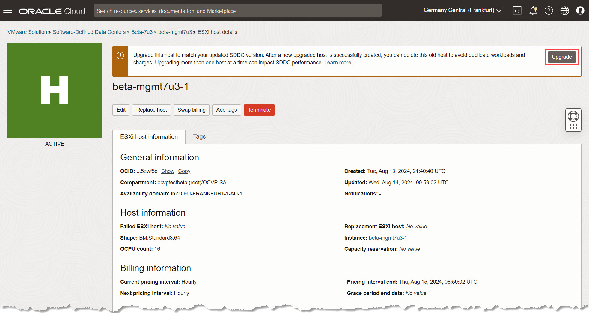

Lancez le processus de mise à niveau non simultanée.
Cliquez sur Mettre à niveau dans la bannière. Cette opération lance le flux d'hôte de mise à niveau ESXi.
Vérifiez les détails et cliquez sur Mettre à niveau pour créer un hôte ESXi, qui correspondra à la forme de calcul de l'hôte d'origine mais avec un engagement de facturation horaire.
Surveillez le processus de création de l'hôte.
Fermez le panneau et vous devez voir le changement de statut de l'hôte ESXi en Mise à jour sur sa page d'informations.
Cliquez sur ESXi hosts dans le cluster de gestion. Le nouvel hôte doit apparaître avec le statut Creating.
Remarque : la création d'un hôte ESXi peut prendre entre 20 et 25 minutes. Vous pouvez surveiller la progression dans la section Statut de mise à niveau ou Demandes de travail.
Vérifiez l'ancien statut de l'hôte.

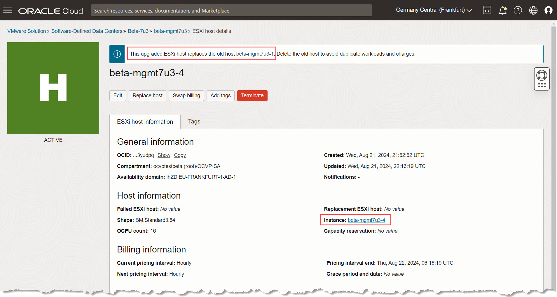

Une fois le nouvel hôte créé, vérifiez son statut. Il doit maintenant apparaître comme Needs Attention avec une bannière affichant les détails de l'hôte nouvellement remplacé.
De même, si vous visitez l'hôte nouvellement créé, vous pouvez trouver les détails de l'hôte d'origine.
Important : les pages de détails de l'ancien et du nouvel hôte affichent un avertissement indiquant que, si l'hôte d'origine n'est pas arrêté, des frais s'appliqueront aux deux hôtes. Assurez-vous que l'ancien hôte inutilisé est supprimé une fois la migration terminée pour éviter des coûts supplémentaires.

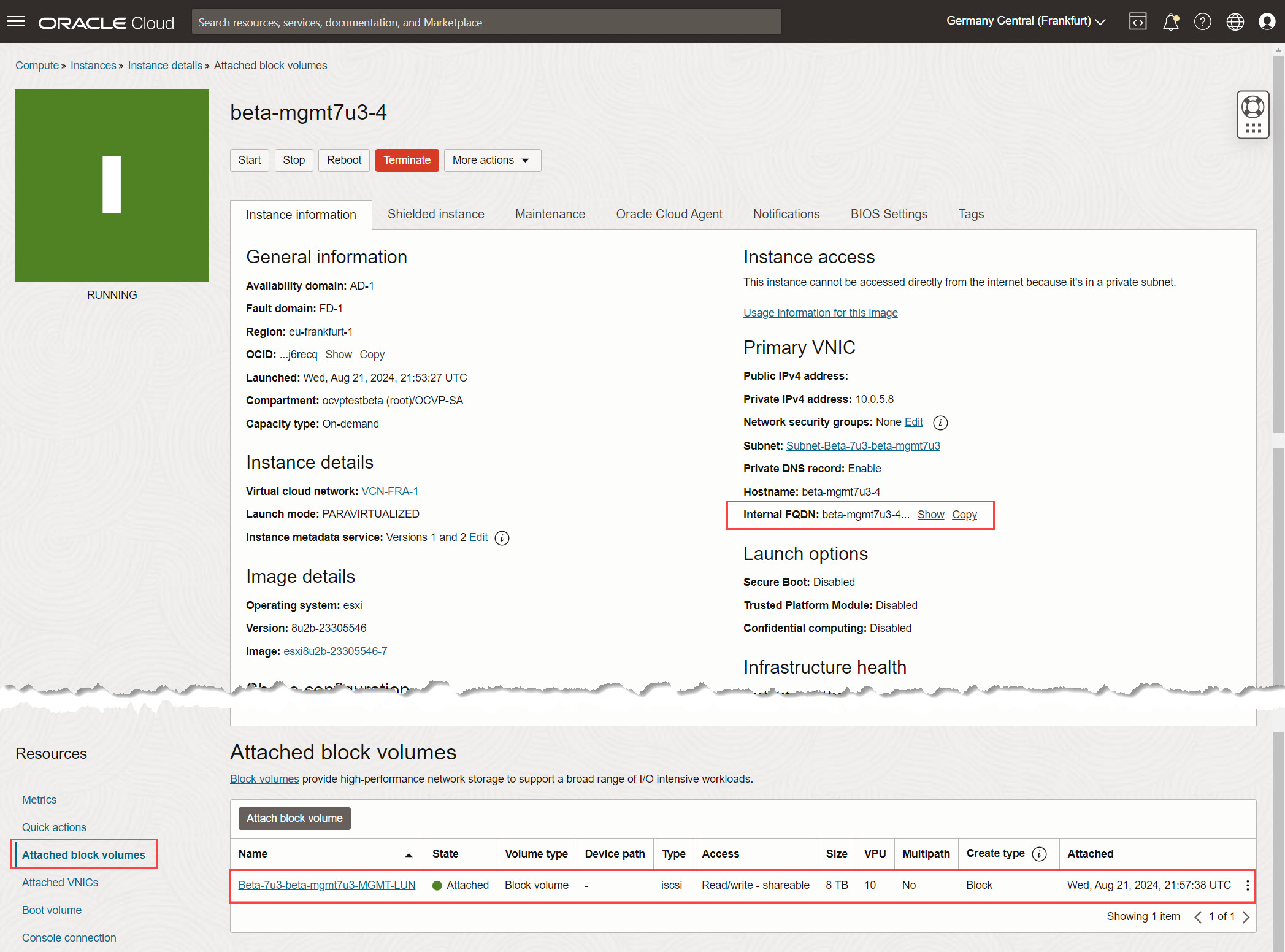

Capturez les informations d'hôte ESXi et le mot de passe vCenter par défaut.
Dans la console OCI, identifiez et notez les informations d'hôte de l'hôte ESXi nouvellement créé. Ces informations sont également accessibles à partir de la bannière de l'ancien hôte ESXi dans votre SDDC.
ESXi Informations sur l'hôte : sélectionnez l'hôte ESXi que vous venez d'ajouter et notez les informations suivantes.
Détails du nom de domaine qualifié complet interne.
Accédez à la section Volumes de blocs attachés et collectez les détails du serveur cible iSCSI pour tous les attachements.
Mot de passe vCenter : sur la page de détails du SDDC dans la console OCI, localisez et stockez de manière sécurisée le mot de passe vCenter par défaut. Ce mot de passe sera requis lors de l'ajout de l'hôte ESXi à vCenter dans une tâche ultérieure.

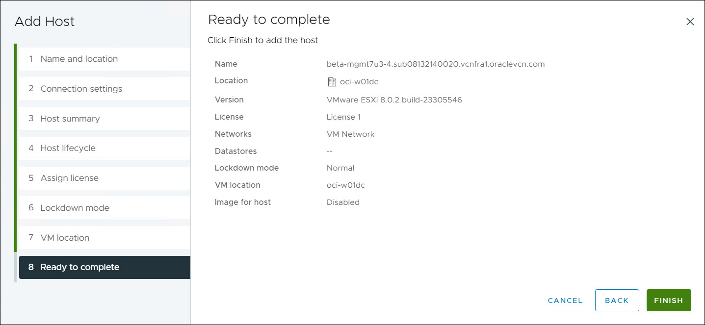

Ajoutez l'hôte ESXi à vCenter.
Ouvrez le serveur vCenter et localisez le centre de données où ajouter l'hôte ESXi.
Cliquez avec le bouton droit de la souris sur le centre de données et sélectionnez Ajouter un hôte.
Configurez les paramètres d'hôte ESXi.
Saisissez les informations suivantes .
Nom d'hôte ou adresse IP : entrez le nom de domaine qualifié complet du nouvel hôte ESXi noté dans la tâche 4.1.6 et cliquez sur Suivant.
Paramètres de connexion : entrez les informations d'identification de connexion pour l'hôte ESXi (
rooten tant que nom utilisateur et mot de passe vCenter par défaut obtenu à partir de la page de détails du SDDC de la console OCI), puis cliquez sur Suivant. -
Récapitulatif de l'hôte : consultez le récapitulatif de l'hôte et cliquez sur Suivant.
Cycle de vie de l'hôte : désélectionnez Gérer l'hôte avec une image et cliquez sur Suivant.
Affecter une licence : sélectionnez la clé de licence vSphere 8 Enterprise Plus, qui a été ajoutée dans la tâche précédente, parmi les options disponibles pour affecter une licence au nouvel hôte ESXi et cliquez sur Suivant.
Mode de verrouillage : sélectionnez le mode de verrouillage Normal, qui est le paramètre standard utilisé avec les déploiements Oracle Cloud VMware Solution. Si nécessaire, vous pouvez ajuster ce paramètre en fonction de votre environnement spécifique et cliquer sur Suivant.
Emplacement de machine virtuelle : conservez les paramètres par défaut de placement de machine virtuelle et cliquez sur Suivant.
Vérifiez tous les détails de configuration, cliquez sur Terminer pour soumettre la tâche et ajoutez l'hôte ESXi à votre cluster vCenter.
Passez en mode maintenance.
Une fois l'hôte ESXi ajouté, cliquez dessus avec le bouton droit de la souris dans l'inventaire vCenter et sélectionnez Entrer le mode de maintenance.
Vérifiez que l'hôte est entré en mode de maintenance.

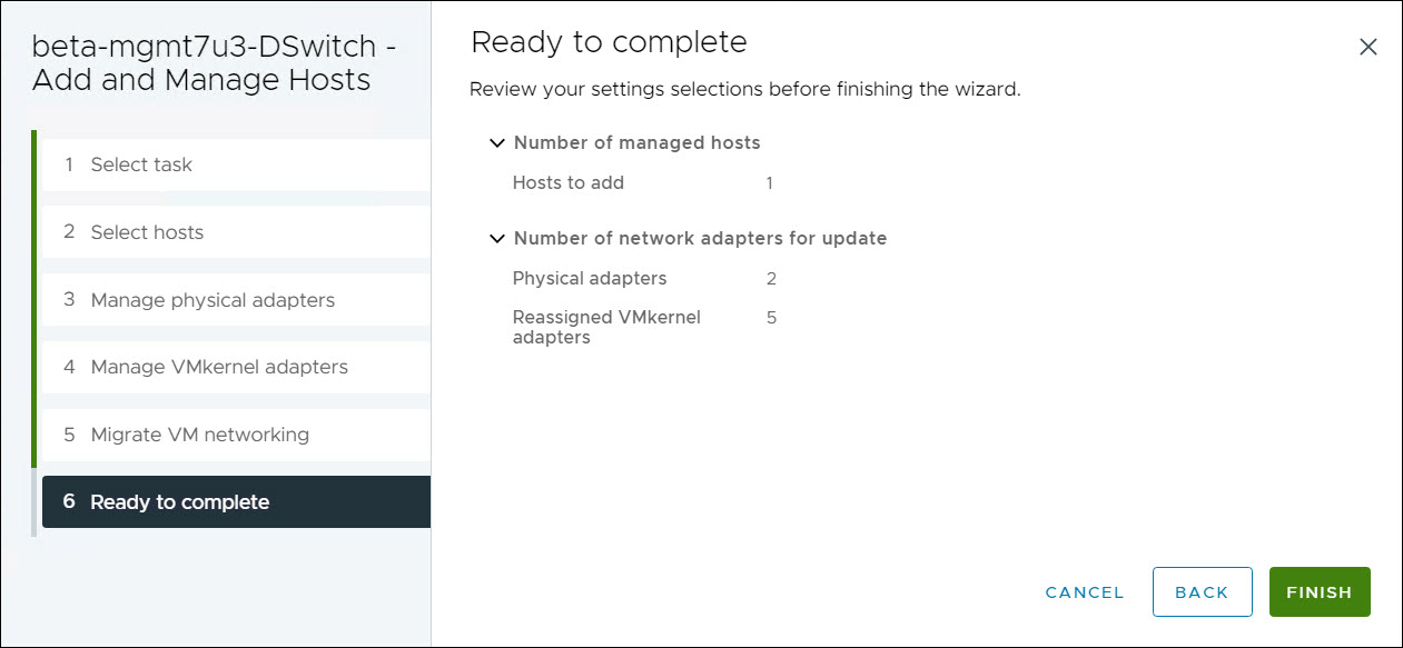

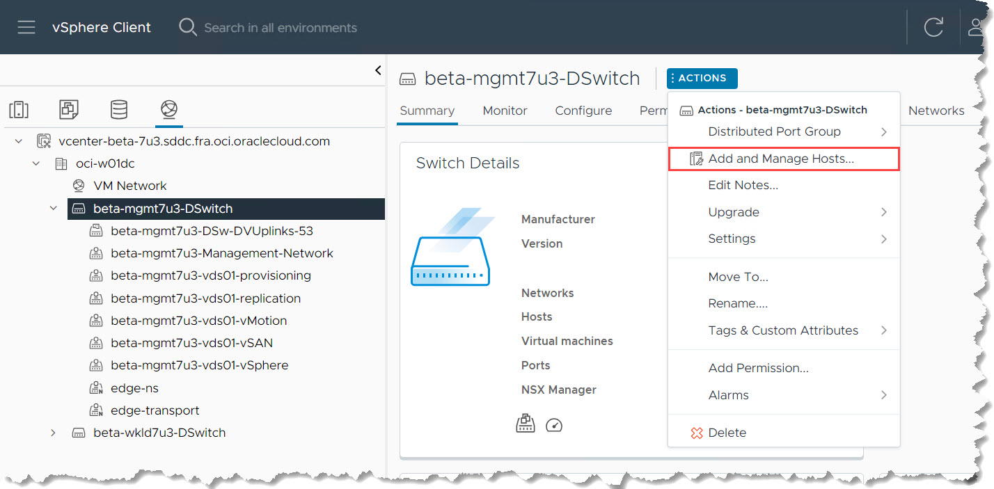

Ajoutez l'hôte ESXi au commutateur distribué (DSwitch).
Accédez à la vue Fonctions de réseau dans le serveur vCenter.
Sélectionnez le fichier DSwitch associé au cluster dans lequel l'hôte ESXi résidera.
Cliquez avec le bouton droit de la souris sur DSwitch ou cliquez sur Actions et sélectionnez Ajouter et gérer des hôtes.
Dans les sections Sélectionner une tâche et Sélectionner et héberger, entrez les informations suivantes.
Sélectionnez Ajouter des hôtes et cliquez sur Suivant.
Sélectionnez l'hôte ESXi nouvellement ajouté dans la liste et assurez-vous qu'il est actuellement en mode de maintenance. Fournissez les informations relatives au jeu de transport, puis cliquez sur Suivant.

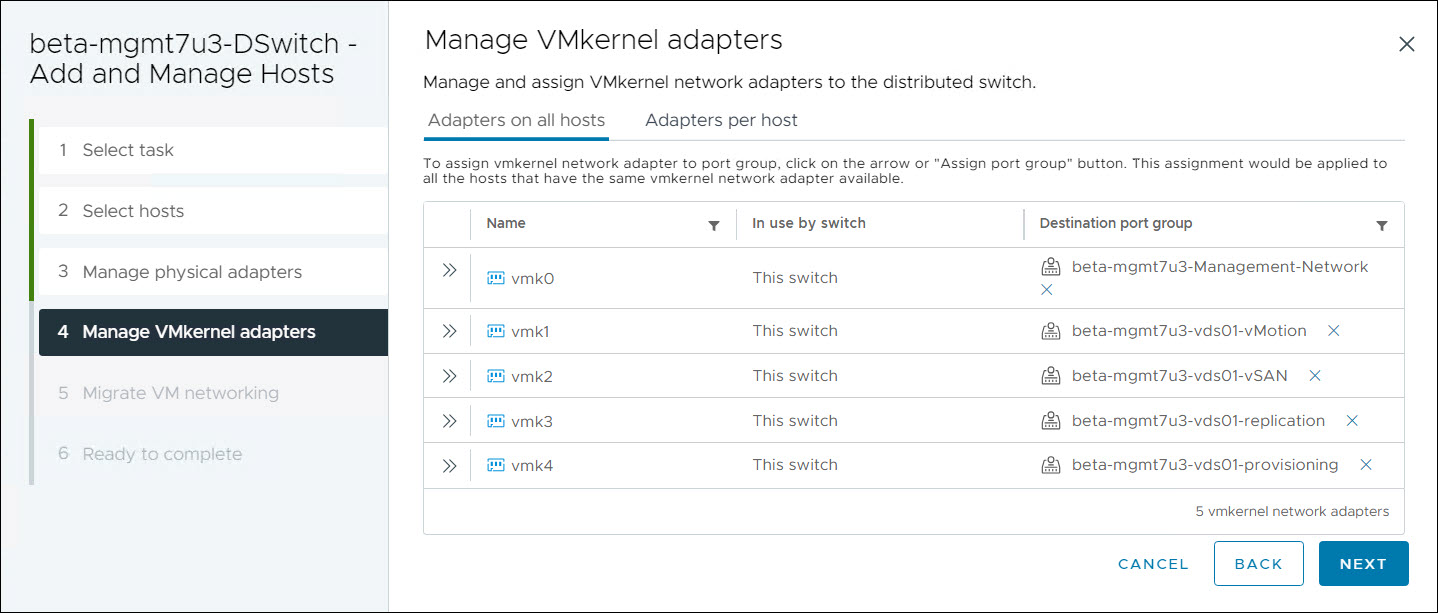

Dans la section Gérer les adaptateurs physiques, sélectionnez vmnic0 et vmnic1 dans le menu déroulant.
Dans la section Gérer les adaptateurs VMkernel, affectez chaque adaptateur VMkernel (vmk) à un groupe de ports spécifique, comme indiqué ci-dessous :
Adaptateur VMKernel Groupe de ports vmk0 Réseau de gestion vmk1 vMotion vmk2 vSAN vmk3 Réplication vmk4 Provisionnement
Dans la section Migrer le réseau de machines virtuelles, conservez les valeurs par défaut pour la migration du réseau de machines virtuelles.
Vérifiez tous les détails de configuration et cliquez sur Terminer pour soumettre les modifications et ajouter l'hôte ESXi au commutateur distribué.
Déplacez l'hôte ESXi vers le cluster vCenter.
Une fois la configuration réseau terminée, vous pouvez déplacer l'hôte ESXi vers le cluster vCenter prévu. Cliquez avec le bouton droit sur l'hôte et sélectionnez Déplacer vers.
Sur la page Déplacer vers, sélectionnez le cluster et cliquez sur OK.
Sur la page Déplacer l'hôte dans le cluster, conservez la sélection par défaut Mettez toutes les machines virtuelles de cet hôte dans le pool de ressources root du cluster et cliquez sur OK pour terminer le déplacement.

Dans NSX Manager, vous pouvez désormais observer le statut de configuration de l'hôte ESXi nouvellement ajouté. NSX transmet automatiquement la configuration à l'hôte et l'intègre au cluster. Surveillez la réussite de la configuration NSX. Ce processus prend généralement au moins 5 minutes.
Vérifiez que la configuration NSX est terminée.
La configuration NSX passe d'abord à Succès et Statut de noeud s'affiche comme Inconnu. Au bout de quelques minutes, il passe à Bas et à Haut.
Une fois la configuration terminée, vérifiez que le statut de configuration NSX est Succès et Démarré dans NSX Manager. Cela confirme que l'hôte ESXi a été configuré pour NSX.

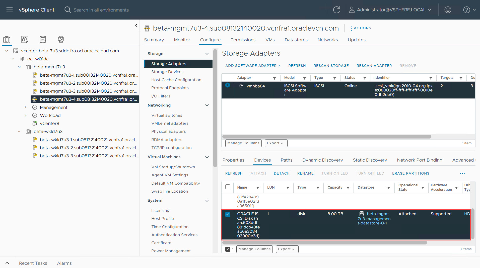

Accédez aux adaptateurs de stockage iSCSI.
Dans le serveur vCenter, sélectionnez l'hôte ESXi que vous venez d'ajouter.
Accédez à Configure et à Storage Adapters.

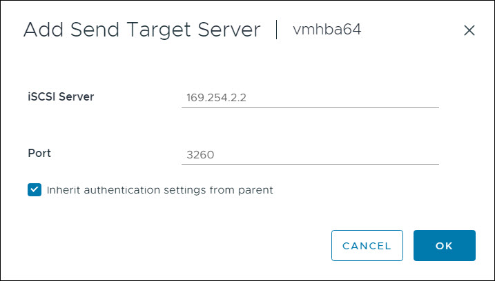

Configurez les serveurs cible iSCSI.
Dans le volet de droite, sélectionnez l'adaptateur de stockage iSCSI.
Sélectionnez Détection dynamique et cliquez sur Ajouter pour ajouter le serveur cible iSCSI.
Ajoutez toutes les adresses IP de serveur cible iSCSI que vous avez collectées à l'étape précédente.
Analysez à nouveau les adaptateurs iSCSI.
Une fois tous les serveurs iSCSI ajoutés, sélectionnez l'adaptateur iSCSI et cliquez sur Réanalyser le stockage pour rechercher de nouveaux périphériques.
Vérifiez les attachements de volume de blocs. Une fois la nouvelle analyse terminée, vous devez voir tous les volumes de blocs attachés en tant que disques Oracle iSCSI.
Validez la disponibilité de la banque de données.
Dans l'onglet Datastores de l'hôte nouvellement ajouté, vérifiez que tous les datastores sont montés et qu'ils correspondent à la configuration des autres hôtes du cluster.
Pour confirmer la présence de la banque de données, accédez à Storage et sélectionnez le cluster de la banque de données. Vérifiez que l'hôte nouvellement ajouté apparaît sous la section Hosts.

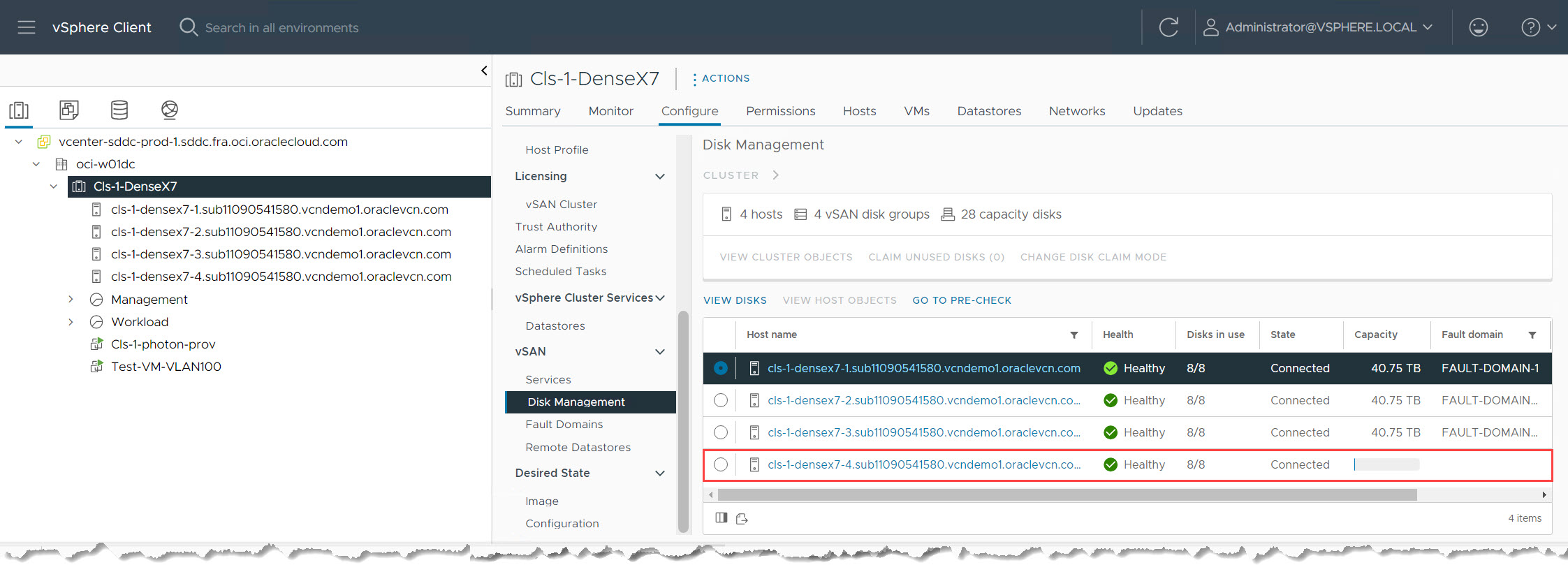

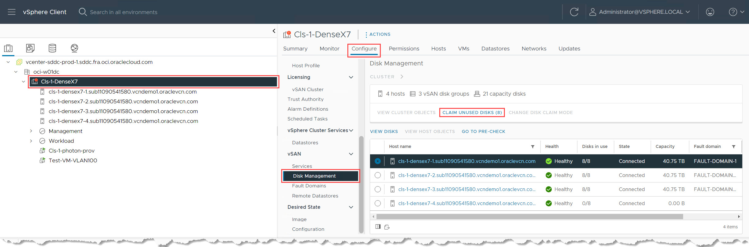

Accédez à la gestion des disques vSAN.
Accédez au cluster dense sous votre centre de données dans vCenter.
Accédez à Configure, vSAN et sélectionnez Disk Management.

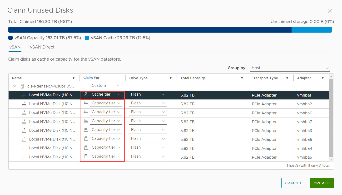

Pour demander des disques inutilisés dans le stockage vSAN, cliquez sur demander des disques inutilisés.
Configurer les disques vSAN.
Dans un cluster vSAN, chaque hôte requiert généralement au moins un disque de cache hautes performances et plusieurs disques de capacité pour le stockage des données.
Sélectionnez le premier disque à utiliser comme cache et les disques restants pour la capacité (généralement 7 disques pour les formes denses).
Ajustez la configuration du disque en fonction de vos besoins spécifiques, puis soumettez la tâche et attendez la fin du processus.
Dans le volet de droite, vérifiez que tous les disques de l'hôte sont répertoriés et qu'ils apparaissent comme Healthy.

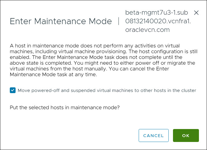

Pour placer l'hôte en mode de maintenance, cliquez avec le bouton droit de la souris sur l'hôte ESXi, sélectionnez Mode de maintenance, puis cliquez sur Entrer le mode de maintenance.

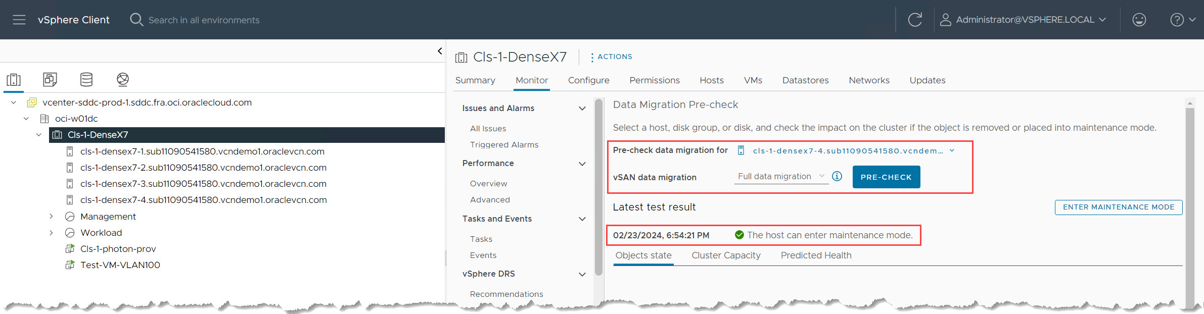

Options de migration des données (en fonction du type d'instance BM).
Formes standard
Les machines virtuelles mises hors tension et suspendues sont automatiquement migrées vers d'autres hôtes. Acceptez les valeurs par défaut et soumettez la tâche.
Formes denses
En plus de la migration par défaut, sélectionnez Migration complète des données dans le menu déroulant de migration des données vSAN pour garantir l'évacuation complète des données de l'hôte.
Remarque : cliquez sur PRE-CHECK pour valider le processus de migration vSAN avant de passer au mode de maintenance.
Vérifiez que l'entrée du mode de maintenance a réussi.
Formes standard : attendez un déplacement minimal des données. Le processus doit donc être rapide.
Formes denses : l'évacuation des données vSAN peut prendre un certain temps en fonction de votre environnement. Surveillez attentivement la progression.
Remarque : assurez-vous que l'hôte passe en mode de maintenance avant de continuer afin d'éviter toute perte de données ou tout temps d'inactivité.

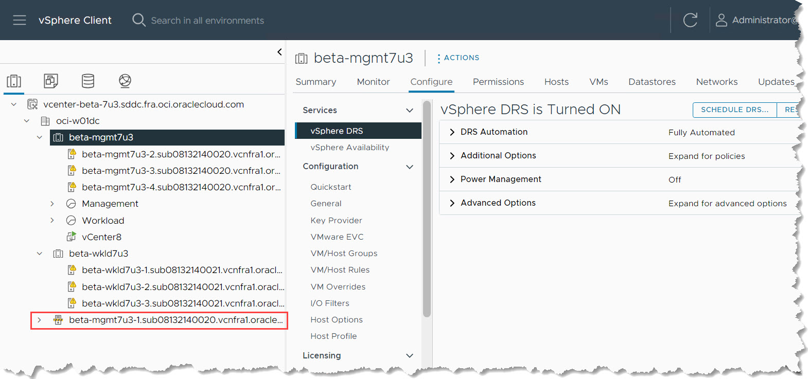

Déplacez l'ancien hôte hors du cluster.
Pour isoler l'hôte du cluster, cliquez avec le bouton droit de la souris sur l'hôte et sélectionnez Déplacer.
Choisissez le centre de données où vous souhaitez déplacer l'hôte.
Vérifiez que l'ancien hôte ne fait plus partie du cluster vCenter.

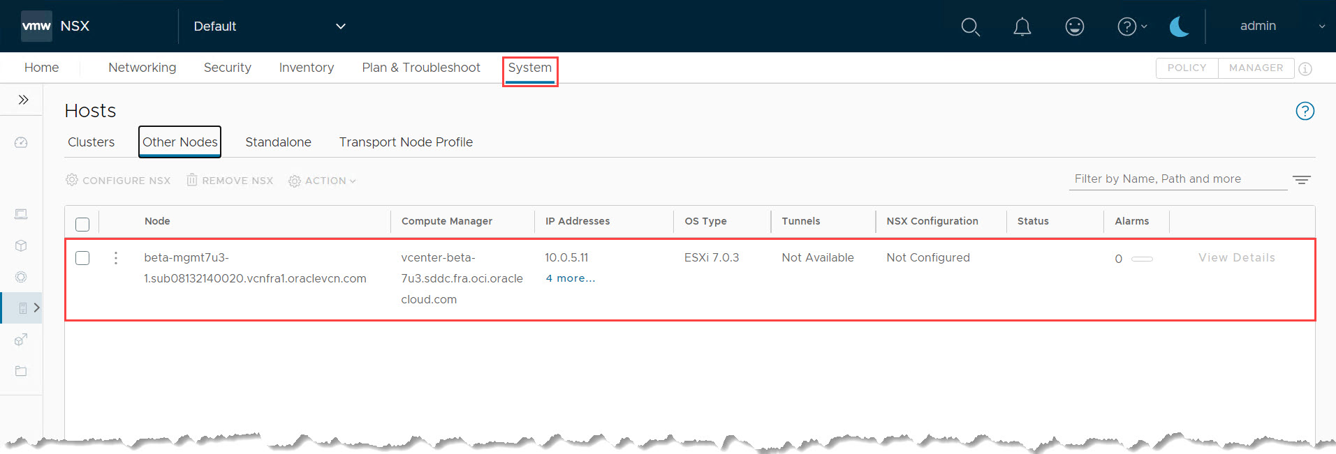

Surveiller le processus de suppression de la configuration NSX.
Connectez-vous à NSX Manager et surveillez la suppression automatique de la configuration NSX de l'hôte.
Vérifiez que la configuration NSX a été complètement supprimée en confirmant que l'hôte affiche Not Configured sous Other Nodes dans NSX Manager.

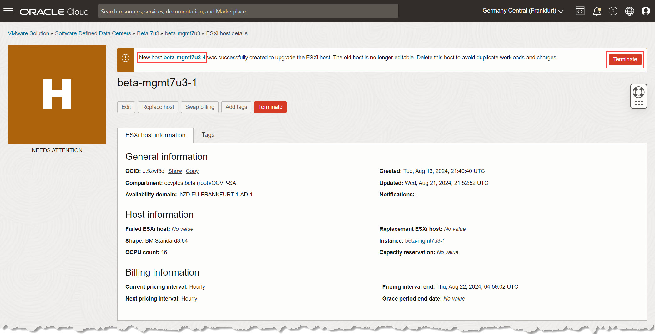

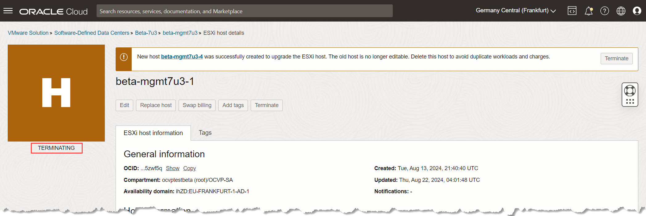

Tâche 4.6 : mettre fin à l'ancien hôte dans OCI

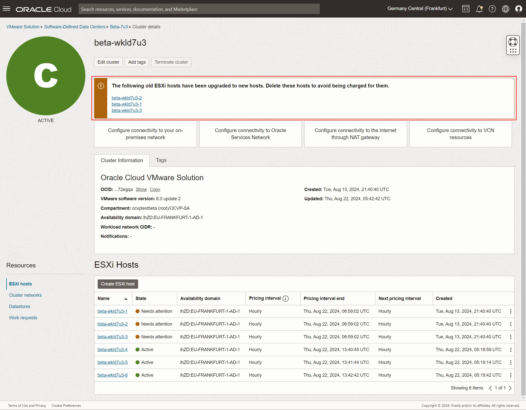

Dans la console OCI, accédez à la page Statut de mise à niveau du SDDC.
Identifiez et sélectionnez l'hôte pour la fin de contrat.
Notez le statut Needs Attention du cluster. Sélectionnez le cluster sur lequel vous devez mettre fin à l'ancien hôte.
Identifiez l'ancien hôte auquel vous souhaitez mettre fin et validez-le en confirmant le nouvel hôte qui a été ajouté précédemment, dans la bannière.
Cliquez sur Mettre fin pour mettre fin à l'hôte et confirmer la suppression.
Remarque : cette action est irréversible. Assurez-vous donc de mettre fin à l'hôte correct.
L'hôte passe maintenant à l'état Terminaison.
Dans quelques minutes, l'interruption doit être terminée et le statut du cluster passera de Mise à jour à Actif.
A ce stade, les heures de fin de l'intervalle de tarification ont basculé entre les hôtes, le nouvel hôte supposant l'intervalle de tarification de l'hôte d'origine.
Tâche 4.7 : mise à niveau des hôtes restants dans le cluster de gestion
Revenez à la page Statut de la mise à niveau dans la console OCI.
Sélectionnez l'hôte ESXi suivant dans le cluster de gestion à mettre à niveau.
Suivez les étapes décrites précédemment pour lancer la mise à niveau, surveiller la création du nouvel hôte, vérifier le statut de l'ancien hôte et garantir la réussite de la création du nouvel hôte.
Surveillez en permanence le processus de mise à niveau dans la section Demandes de travail.
Bien que plusieurs hôtes puissent être mis à niveau simultanément, il est conseillé de mettre à niveau chaque hôte ESXi un par un afin de préserver l'intégrité et la stabilité du cluster de gestion.
Répétez les mêmes étapes de mise à niveau pour chaque hôte ESXi restant dans le cluster de gestion jusqu'à ce que tous les hôtes soient terminés.
Une fois la mise à niveau du cluster de gestion terminée, la mise à niveau de tous les clusters de charge globale est déverrouillée.
Une fois que tous les hôtes ESXi d'un cluster ont été mis à niveau à l'aide de la mise à niveau non simultanée, vous devez mettre à niveau le vSAN et le vDS de ce cluster respectif vers la dernière version.

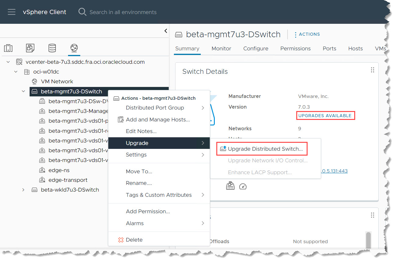

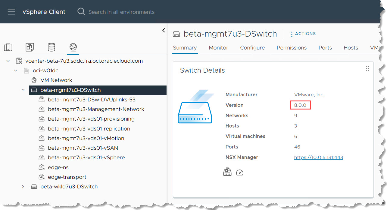

Tâche 4.9 : mettre à niveau vDS

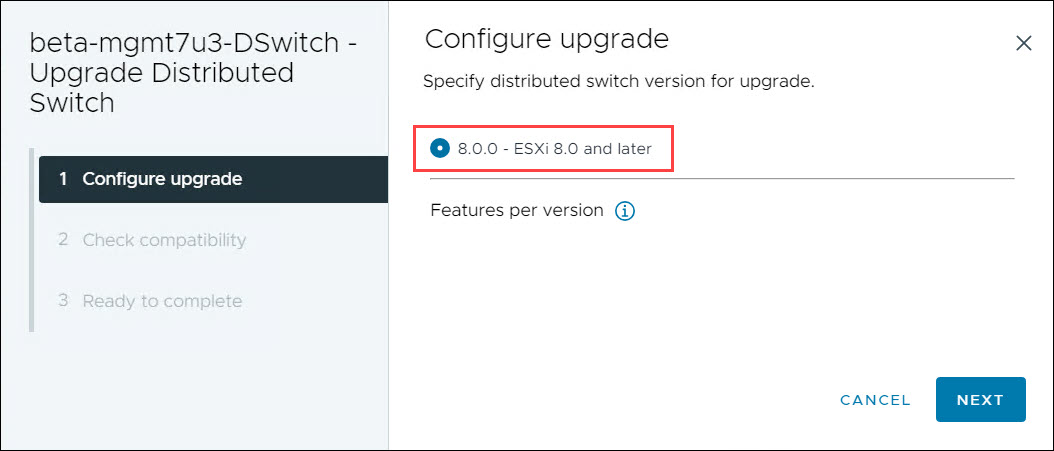

Mettez à niveau le vDS.
Connectez-vous au serveur vCenter et cliquez sur Fonctions de réseau.
Sélectionnez le commutateur distribué (vDS) du cluster où tous les hôtes ESXi ont déjà été mis à niveau.
Cliquez avec le bouton droit de la souris sur vDS et accédez à Mettre à niveau et à Mettre à niveau le commutateur distribué.
Validez et terminez la mise à niveau.
Vérifiez que la version sélectionnée est 8.0.0 - ESXi 8.0 et versions ultérieures et cliquez sur Suivant.

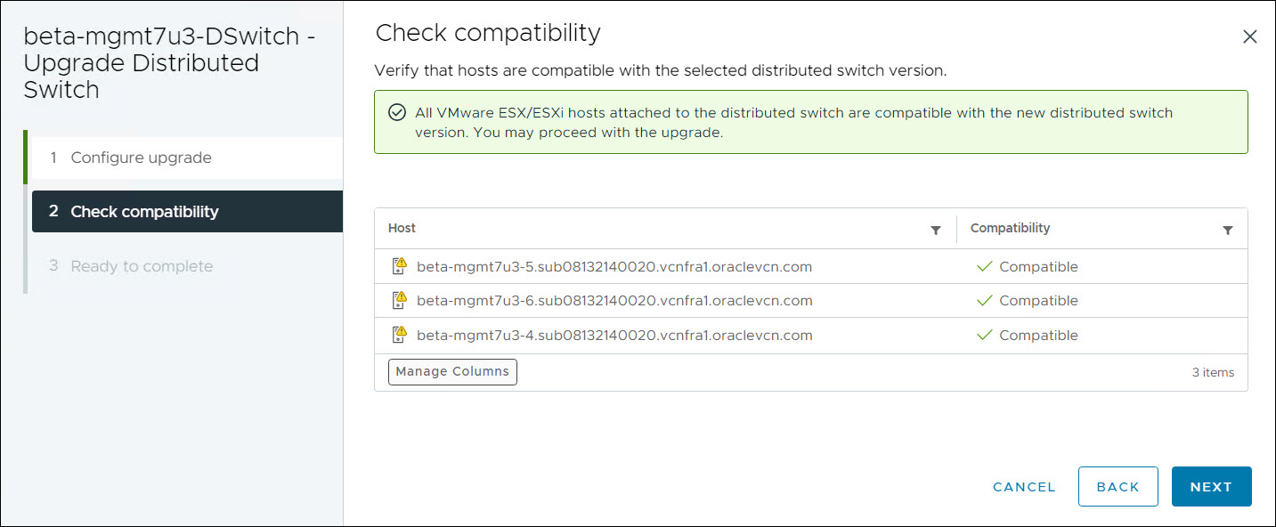

Vérifiez la compatibilité. Si des hôtes ne sont pas compatibles, résolvez ces problèmes avant de continuer.
Une fois toutes les vérifications terminées, cliquez sur Terminer pour mettre à niveau le vDS vers la dernière version.

Mettez à niveau les hôtes ESXi dans le cluster de charge globale.
Vous pouvez mettre à niveau un hôte à la fois ou lancer simultanément des mises à niveau pour plusieurs hôtes à l'aide de la page Statut de la mise à niveau, comme illustré dans l'image suivante.
Notez que tous les anciens hôtes sont passés à l'état Attention requise. Effectuez les étapes requises dans vCenter avant d'effectuer une action.
Suivez les étapes détaillées dans la tâche 4 pour ajouter un nouvel hôte à un cluster.
Migrez les machines virtuelles de l'ancien hôte vers l'hôte nouvellement créé à l'aide de vMotion. Mettez les anciens hôtes en mode de maintenance avant de les enlever de l'inventaire vCenter.
Mettez fin à tous les anciens hôtes ESXi dans le cluster de charge globale dans la console OCI.
Mettez à niveau les configurations vSAN et vDS pour le cluster de charge globale, comme pour les étapes effectuées pour le cluster de gestion. La mise à niveau du cluster de charge globale est terminée. Poursuivez la mise à niveau des clusters de charge globale restants (le cas échéant).
Continuez le processus pour chaque cluster de charge globale jusqu'à ce que tous les clusters et leurs hôtes ESXi respectifs soient mis à niveau vers la version logicielle VMware définie.
Validez un SDDC stable sans bannière de mise à niveau en haut.

Assurez-vous que tous les clusters (Gestion et Charge globale) fonctionnent comme prévu.
Vérifiez que la version du SDDC est correctement reflétée dans la console OCI.
Vérifiez que toutes les licences sont appliquées et que l'environnement est pleinement opérationnel.
