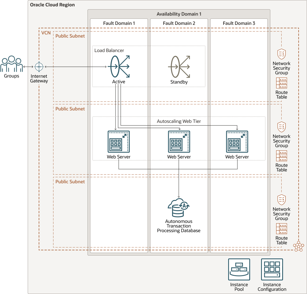

Architecture
Cette architecture de référence présente une topologie à 3 niveaux composée d'un équilibreur de charge (LB), d'un niveau Web à redimensionnement automatique et d'une base de données hautement disponible.
Toutes les ressources sont déployées dans un domaine de disponibilité unique dans une région Oracle Cloud Infrastructure. Le niveau LB, le niveau Web et le niveau de base de données sont isolés dans des sous-réseaux distincts au sein d'un seul VCN. Les groupes de sécurité réseau (GNS) servent de pare-feu pour réglementer le trafic réseau à destination et à partir des ressources de chaque niveau. Une table de routage attachée à chaque sous-réseau contient des règles permettant de diriger le trafic vers des destinations en dehors de VCN.
Le diagramme suivant illustre l'architecture de référence.
Cette architecture comporte les composants suivants :

- Réseau cloud virtuel (VCN) et sous-réseaux
Un VCN est un réseau personnalisé et défini par logiciel que vous configurez dans une région Oracle Cloud Infrastructure. Comme les réseaux traditionnels de centres de données, les VCN vous donnent un contrôle complet sur votre environnement réseau. Un VCN peut avoir plusieurs blocs CIDR sans chevauchement que vous pouvez modifier après avoir créé VCN. Vous pouvez segmenter un VCN en sous-réseaux, qui peuvent être étendus à une région ou à un domaine de disponibilité. Chaque sous-réseau se compose d'une plage contiguë d'adresses qui ne chevauchent pas les autres sous-réseaux de VCN. Vous pouvez modifier la taille d'un sous-réseau après la création. Un sous-réseau peut être public ou privé.
L'équilibrage de charge et les niveaux Web de cette architecture utilisent des sous-réseaux publics distincts. La base de données est jointe à un sous-réseau privé.
- Balanceur de charge
Le service Oracle Cloud Infrastructure Load Balancing fournit une distribution automatisée du trafic à partir d'un point d'entrée unique vers plusieurs serveurs dans le back-end.
- Groupes de sécurité réseau (NSG)
Les groupes de sécurité réseau agissent comme des pare-feu virtuels pour vos ressources cloud. Avec le modèle de sécurité zéro confiance d'Oracle Cloud Infrastructure, tout le trafic est refusé et vous pouvez contrôler le trafic réseau à l'intérieur d'un VCN. Un groupe de sécurité réseau se compose d'un ensemble de règles de sécurité entrantes et sortantes qui s'appliquent uniquement à un ensemble spécifié de cartes d'interface réseau virtuelles dans un seul VCN.
Des GNS distincts sont utilisés pour les ressources de chaque niveau de cette architecture.
- Tables de routage
Les tables de routage virtuelles contiennent des règles pour acheminer le trafic de sous-réseaux vers des destinations en dehors d'un VCN, généralement via des passerelles.
- Passerelle Internet
La passerelle Internet permet le trafic entre les sous-réseaux publics dans un VCN et Internet public.
- Configuration de l'instance
Une configuration de l'instance est un modèle qui définit les paramètres à utiliser lors de la création des instances de calcul, y compris les détails tels que l'image de base, la forme et les métadonnées. Vous pouvez également spécifier les ressources associées à l'instance, telles que les pièces jointes au volume de blocs et la configuration du réseau.
- Pool d'instances
Un pool d'instances est un groupe d'instances d'une région qui sont créées à partir de la même configuration de l'instance et gérées en tant que groupe.
- Mise à l'échelle automatique
La mise à l'échelle automatique vous permet d'ajuster automatiquement le nombre d'instances de calcul dans un pool d'instances en fonction des mesures de performance, telles que l'utilisation de l'UC.
Lorsque le pool d'instances expire ou entre, le jeu de back-ends de l'équilibreur de charge associé est mis à jour automatiquement.
