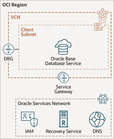

Architecture
Ce guide explique comment effectuer des opérations de sauvegarde et de récupération entre Oracle Base Database Service et Recovery Service.
base-base-base-de-base-récupération-sauvegarde-architecture.zip

  • Le réseau cloud virtuel (VCN) sur lequel Oracle Base Database Service est configuré doit acheminer les packages vers le réseau de services OCI (où Recovery Service est configuré) via une passerelle de service.
