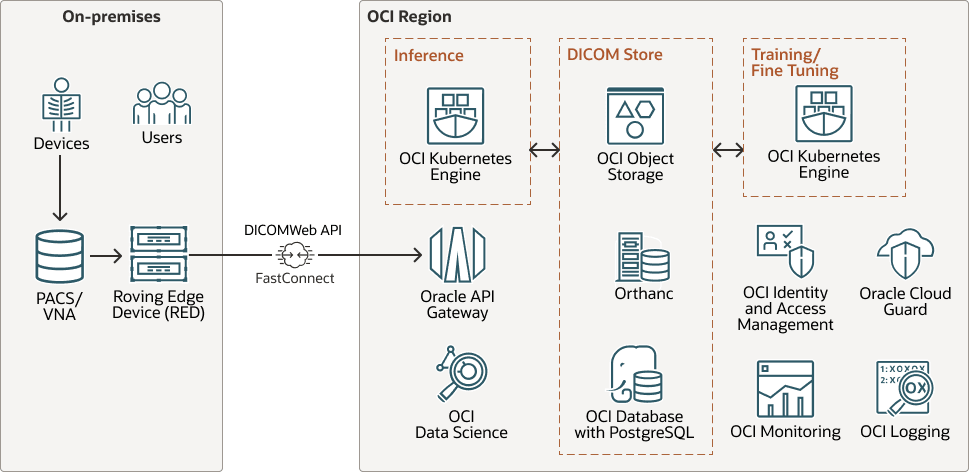

Cette architecture implémente un magasin DICOM sur Oracle Cloud Infrastructure.
Le schéma suivant illustre cette architecture de référence.

L'architecture comporte les composants suivants :
  • Oracle Cloud Infrastructure
    Oracle Cloud Infrastructure (OCI) est la plate-forme de cloud computing d'Oracle qui fournit une suite complète de services pour créer, déployer et gérer des applications dans le cloud. Conçu pour les performances et la sécurité de l'entreprise, OCI propose des services d'infrastructure en tant que service (IaaS), de plate-forme en tant que service (PaaS) et d'autres services cloud tels que l'IA, le machine learning, le réseau, le stockage et les solutions de base de données.
    OCI fournit des performances, une évolutivité et une rentabilité élevées, prenant en charge un large éventail de charges de travail allant des applications d'entreprise héritées aux services cloud natifs. Il est idéal pour les entreprises à la recherche de fonctionnalités cloud robustes avec une prise en charge forte des architectures hybrides et multiclouds.
  • Plate-forme de data science basée sur le cloud
    Oracle Cloud Infrastructure Data Science est une plate-forme entièrement gérée qui permet aux experts en données de créer, d'entraîner, de déployer et de gérer des modèles de machine learning à grande échelle. Il fournit un environnement collaboratif sécurisé avec des outils intégrés tout au long du cycle de vie de la science des données, notamment des blocs-notes, un entraînement automatisé des modèles, l'évaluation des modèles et le déploiement.
    Data Science prend en charge les structures open source populaires telles que TensorFlow, scikit-learn, PyTorch et XGBoost, et offre une intégration transparente avec d'autres services OCI tels qu'Object Storage, Data Flow et AI Services. Soutenue par une large sélection de formes d'UC et de GPU, Data Science aide les entreprises à accélérer le développement de l'IA, à rationaliser la collaboration entre les équipes et à rendre opérationnels les modèles de machine learning efficacement dans le cloud.
  • Entraînement et inférence des modèles d'IA
    L'entraînement et l'inférence en IA sont les deux principales étapes du cycle de vie d'un modèle d'intelligence artificielle :
    • L'entraînement est le processus par lequel un modèle apprend à partir de grands ensembles de données en ajustant ses paramètres internes pour reconnaître des modèles, faire des prédictions ou effectuer des tâches spécifiques. Cette phase exige beaucoup de calcul et nécessite du matériel puissant, tel que des GPU, ainsi que du stockage et du réseau à haut débit.
    • L'inférence est l'étape où le modèle entraîné est utilisé pour faire des prédictions ou des décisions basées sur de nouvelles données invisibles. L'inférence doit généralement être rapide et évolutive, en particulier dans les applications en temps réel telles que l'imagerie médicale, la détection des fraudes ou les assistants virtuels.
    Choisie par les plus grandes entreprises mondiales de l'IA telles que OpenAI et xAI, l'infrastructure OCI Generative AI est devenue une plate-forme leader pour l'entraînement et l'inférence des modèles d'IA, offrant une combinaison unique de performances, d'évolutivité et de rentabilité.
  • Sécurité et Conformité
    OCI propose un ensemble complet de fonctionnalités de sécurité et de conformité conçues pour protéger les données, les applications et les charges de travail dans l'environnement cloud. OCI fournit une sécurité intégrée à chaque couche, y compris la sécurité réseau, la gestion des identités et des accès (IAM), le cryptage des données, la détection des menaces et la surveillance.
    Les fonctionnalités clés incluent la virtualisation de réseau isolé, les clés de cryptage contrôlées par le client, les zones de sécurité et Oracle Cloud Guard pour une surveillance continue et une réponse automatisée aux menaces. OCI prend également en charge la conformité aux principales normes du secteur et réglementaires telles que ISO, SOC, HIPAA, GDPR et FedRAMP, aidant les entreprises à répondre à des exigences strictes en matière de protection et de gouvernance des données.
    Ces fonctionnalités font d'OCI une plate-forme fiable pour exécuter des charges de travail sensibles et stratégiques en toute sécurité et conformément aux normes mondiales.
  • Orthographe
    Orthanc est un serveur DICOM léger et open source conçu pour gérer, stocker et partager des données d'imagerie médicale. Il est largement utilisé dans les hôpitaux et les laboratoires de recherche, et par les développeurs pour construire des flux de travail d'imagerie sans s'appuyer sur des PACS commerciaux lourds (Picture Archiving and Communication Systems).
    Orthanc s'intègre de manière transparente à OCI Object Storage et à OCI Database with PostgreSQL, fournissant une adresse d'API DICOMweb qui permet aux utilisateurs de stocker, d'extraire et d'interroger des images DICOM à l'aide des API RESTful.
    Dans cette architecture de référence, Orthanc est déployé sur OCI Container Instances ou OCI Container Instances (OKE), éliminant ainsi les frais de gestion de l'infrastructure pour nos clients du secteur de la santé.
  • OCI Object Storage
    Les images DICOM réelles sont stockées dans un bucket OCI Object Storage.
    OCI Object Storage offre un stockage hautement durable, évolutif à l'infini et sécurisé pour tout type de données, structuré ou non structuré. Que vous souhaitiez archiver des images médicales, traiter des fichiers multimédias ou sauvegarder des charges de travail d'entreprise, OCI Object Storage fournit un accès à faible latence, une redondance intégrée et une tarification différenciée pour optimiser les coûts et les performances. Il est conçu pour les applications cloud innovantes, s'intègre nativement aux outils d'IA, d'analyse et DevOps, et offre une gestion transparente du cycle de vie des données, le tout sans investissement matériel préalable.
  • OCI Database with PostgreSQL
    Dans cette architecture de référence, Orthanc est intégré à OCI Database with PostgreSQL pour gérer et indexer les métadonnées non-image associées aux fichiers DICOM. Bien qu'Orthanc puisse s'exécuter sans base de données externe (à l'aide de son moteur SQLite intégré), l'intégration à une base de données gérée et plus puissante telle que OCI Database with PostgreSQL est recommandée pour l'évolutivité et les performances.
  • OCI Kubernetes Engine
    Oracle Cloud Infrastructure Kubernetes Engine (OCI Kubernetes Engine ou OKE) est un service Kubernetes d'entreprise entièrement géré qui simplifie l'orchestration de conteneurs sur Oracle Cloud. Avec OKE, vous bénéficiez d'un provisionnement, d'une évolutivité et de mises à jour automatisés, ce qui vous permet de déployer, d'exécuter et de gérer des applications cloud natives avec moins de frais généraux.
    L'exécution de workloads d'IA sur OKE vous offre le meilleur des deux mondes : la flexibilité des conteneurs et de Kubernetes, combinée à la puissance de l'infrastructure haute performance d'OCI. Que vous entraîniez des modèles sur des nœuds GPU ou que vous déployiez l'inférence à grande échelle, OKE vous permet de gérer facilement les pipelines d'IA à l'aide de vos outils préférés tels que TensorFlow, PyTorch ou Hugging Face.
    Grâce à l'évolutivité automatisée, à la prise en charge des GPU, à la journalisation intégrée et à la tarification économique, OKE facilite la création, l'exécution et l'évolutivité des workloads d'IA en production, le tout dans un environnement sécurisé et adapté à l'entreprise.
  • OCI FastConnect
    OCI FastConnect offre une connectivité réseau privée dédiée entre l'établissement sur site du client, tel qu'un hôpital, et Oracle Cloud, offrant un haut débit, une faible latence et des performances prévisibles pour les charges de travail d'entreprise. Il contourne entièrement l'Internet public, améliorant ainsi la sécurité et la fiabilité des architectures hybrides et multiclouds.
    Mais ce qui distingue OCI FastConnect, c'est son modèle de coût : OCI ne facture pas la sortie de données sur Oracle Cloud, contrairement à d'autres fournisseurs cloud qui imposent souvent des frais de transfert de données sortantes élevés. Cela permet d'économiser des coûts importants pour les charges de travail volumineuses telles que l'imagerie médicale.
  • Appareil OCI Roving Edge
    Les appareils OCI Roving Edge (RED) facilitent la transmission des données DICOM et fournissent l'infrastructure nécessaire à l'inférence locale. Ils mettent la puissance d'Oracle Cloud en périphérie : des nœuds robustes, portables et hautes performances qui vous permettent d'exécuter des applications, de traiter des données et de déployer des modèles d'IA dans des environnements déconnectés ou distants.
    Les RED permettent un calcul en périphérie à faible latence avec une compatibilité totale avec les services OCI. Vous pouvez précharger des machines virtuelles, des conteneurs et des données, puis les synchroniser avec le cloud lorsque la connectivité est disponible.
