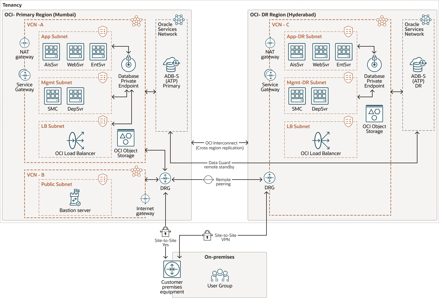

Cette illustration présente l'architecture de déploiement de l'application JD Edwards, avec des régions principale et secondaire.
Région principale
Dans la région principale, l'environnement JDE est déployé dans un réseau cloud virtuel (VCN) segmenté en trois sous-réseaux dédiés, qui sont séparés par des fonctionnalités de ressources d'application, comme décrit ci-dessous.
- Niveau d'équilibreur de charge
Le niveau d'équilibreur de charge héberge l'équilibreur de charge OCI, qui fournit un accès aux services Web JDE aux utilisateurs finals.
- Niveau Applications
Le niveau application contient les principaux composants de l'application, notamment le serveur Enterprise Server, le serveur Web et le serveur AIS (Application Interface Services).
- Niveau de gestion
Le niveau de gestion inclut des outils et des services pour la gestion et l'administration de JDE, tels que le serveur de déploiement et le serveur Server Manager Console.
- Niveau base de données
Dans la couche de base de données, la base de données JDE est déployée sur Autonomous Transaction Processing - Partagé (ATP-S). Les serveurs d'applications se connectent à la base de données à l'aide d'adresses. Oracle Autonomous Data Guard est activé. Il permet de créer une base de données de secours dans la région secondaire et d'assurer la réplication des données en temps réel pour la haute disponibilité et la récupération après sinistre.
- Stockage et protection des données
Les groupes de volumes de blocs utilisés par les instances de calcul sont protégés par la réplication de groupe de volumes inter-région, la région secondaire étant configurée en tant que cible de réplication.
Région secondaire
La région secondaire sert de site de récupération après sinistre et met en miroir les composants critiques du fichier region.It principal :
- Structure VCN répliquée qui correspond à la disposition réseau de la région principale.
- Un équilibreur de charge de réplique pour assurer la continuité de l'accès lors du basculement.
- Base de données ATP-S de secours synchronisée avec la base de données principale à l'aide d'Autonomous Data Guard.
- Répliques des groupes de volumes, qui garantissent la disponibilité des données en cas de panne d'une région principale.
