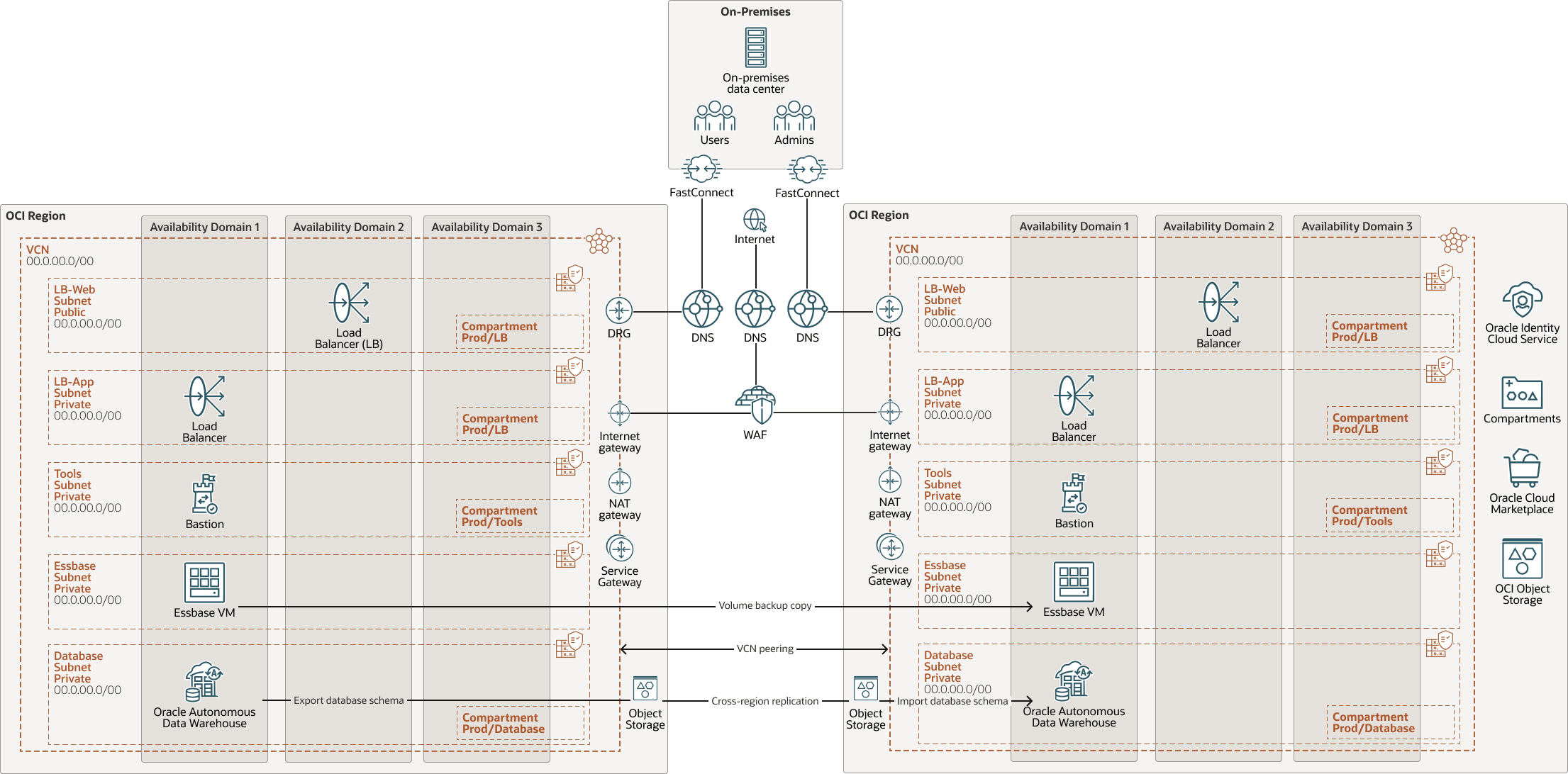

Cette architecture illustre une configuration de récupération après sinistre inter-région pour Essbase sur OCI, à l'aide de l'appairage VCN pour une connectivité sécurisée entre les régions, une copie de volume automatisée pour les serveurs Essbase et un export/import de schéma pour synchroniser les données et garantir un temps d'inactivité minimal en cas d'échec d'une région.
Le diagramme suivant illustre cette architecture de référence :
essbase-oci-cross-region-dr-oracle.zip
Déployez Essbase dans deux régions OCI. Utilisez plusieurs domaines de disponibilité et domaines de pannes pour la résilience au sein de chaque région.
Utilisez OCI FastConnect pour les liens dédiés vers les régions principales et secondaires, afin de réduire la dépendance à l'Internet public et de fournir une bande passante et une fiabilité plus élevées. Faites correspondre le débit du circuit virtuel au port sélectionné (1 Gbit/s ou 10 Gbits/s). Pour le trafic privé inter-région, utilisez l'appairage à distance avec les passerelles de routage dynamique pour empêcher le trafic d'accéder au réseau Internet public.
Déployez des bastions dans les deux régions pour des chemins d'administration sécurisés et auditables.
Appliquer l'isolation et la compartimentation multicouche pour segmenter clairement les niveaux public, d'application et de données, et gérer l'accès avec des stratégies et des quotas.

  • Essbase : utilisez la même version d'image Marketplace Essbase dans les régions principale et de secours. Etant donné que Marketplace fournit uniquement la dernière image, déployez la région de secours en même temps que la région principale et mettez à niveau les deux régions ensemble pour maintenir l'alignement des versions. Après toute mise à niveau vers la région principale, n'oubliez pas de mettre à niveau la région de secours, de sorte que les deux utilisent toujours la même version d'image Essbase.
    Suivez les instructions de sauvegarde et de restauration pour Essbase Marketplace lié dans En savoir plus.
  • OCI FastConnect : fournit une connectivité de région principale et secondaire au centre de données sur site. Cette approche protège contre l'échec de la connexion réseau à l'une des régions.
  • Isolement et compartimentation sur plusieurs couches : effacez la segmentation entre les ressources publiques, d'application et de base de données avec les compartiments OCI pour la gouvernance et la sécurité.
  • Hôtes OCI Bastion : dans les deux régions, les hôtes de bastion fournissent un accès administrateur sécurisé et auditable.
  • Suivez cette stratégie de sauvegarde
    • Volumes de blocs : effectuez des sauvegardes régulières de volume de blocs du serveur Essbase dans la région principale et copiez-les dans la région secondaire. Arrêtez les services Essbase avant les sauvegardes de volume de blocs et de base de données pour garantir la cohérence.
    • Schéma de base de données : sauvegardez les schémas Essbase et, s'ils sont stockés dans Object Storage, activez la réplication inter-région sur les buckets pour copier en permanence les sauvegardes vers la région de secours.
    • Sauvegarde au niveau de l'application : utilisez la gestion du cycle de vie pour exporter des applications/cubes individuels à des fins de protection granulaire et de migration sélective entre les régions.
  • Suivez cette stratégie de récupération :
    • Évaluez l'impact et déclarez la récupération de dister si nécessaire.
    • Restaurez l'infrastructure et attachez des volumes de blocs répliqués dans la région de secours.
    • Restaurez le schéma de base de données et les exports de niveau application selon vos besoins.
    • Valider les services et couper la connectivité, puis reprendre les opérations et surveiller
