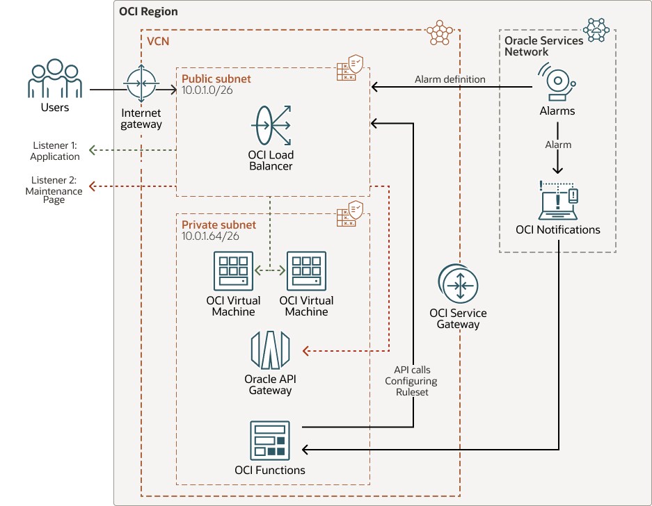

Architecture
Cette architecture présente un exemple simple de déploiement de composants OCI pour implémenter un mécanisme de basculement automatisé permettant d'afficher des messages d'erreur personnalisés.

Cette architecture fonctionne comme suit :
Fonctionnement normal
  1. Accès utilisateur : les utilisateurs finals accèdent à l'application via une passerelle Internet via l'adresse IP publique de l'équilibreur de charge OCI.
  2. Répartition du trafic : le processus d'écoute d'application de l'équilibreur de charge (processus d'écoute 1) reçoit ce trafic et le répartit sur les serveurs back-end en bon état disponibles, à savoir les instances de machine virtuelle OCI Compute déployées dans un sous-réseau privé.
Etat d'échec : activation de la page Maintenance
  1. Déclencheur : si tous les serveurs back-end sont en mauvais état, une alarme OCI Monitoring est déclenchée.
  2. Action : cette alarme déclenche une notification, qui active une fonction automatisée (déployée avec les fonctions OCI sans serveur).
  3. Logique : la fonction analyse les données à partir de la notification d'alarme. Si la notification contient le mot-clé OK_TO_FIRING (indiquant un nouvel échec), la fonction effectue un appel d'API vers l'équilibreur de charge.
  4. Résultat : l'appel d'API de la fonction appelle une opération qui attache un ensemble de règles "Maintenance-Page" au processus d'écoute d'application (processus d'écoute 1) de l'équilibreur de charge. Cette nouvelle règle force tout le trafic entrant à être redirigé vers un processus d'écoute distinct (processus d'écoute 2) qui fournit une page de maintenance conviviale.
Etat de récupération : restauration du service normal
  1. Déclencheur : lorsque les serveurs back-end sont de nouveau en bon état et récupérés, le service OCI Monitoring envoie une nouvelle notification.
  2. Action : la même fonction automatisée dans OCI Functions est déclenchée par cette notification de récupération.
  3. Logique : la fonction analyse la nouvelle notification. Si elle trouve le mot-clé FIRING_TO_OK, la fonction effectue un appel d'API différent vers l'équilibreur de charge.
  4. Résultat : cet appel d'API enlève l'ensemble de règles Maintenance-Page du processus d'écoute de l'application. Le flux de trafic normal est immédiatement restauré, ce qui permet aux utilisateurs d'accéder à l'application.
