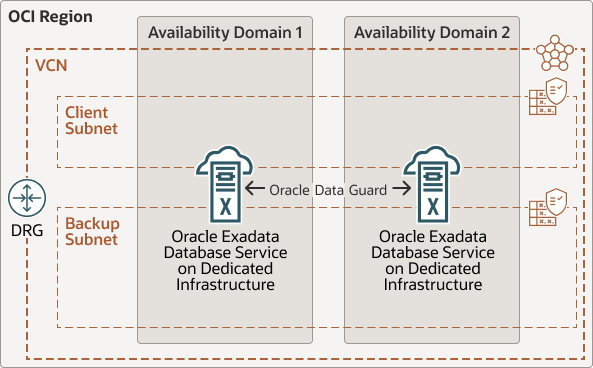

Vos bases de données Oracle Exadata Database Service on Dedicated Infrastructure peuvent également se trouver dans la même région.
Le schéma suivant illustre cette architecture.
exadata-dedicated-region-dataguard.zip
