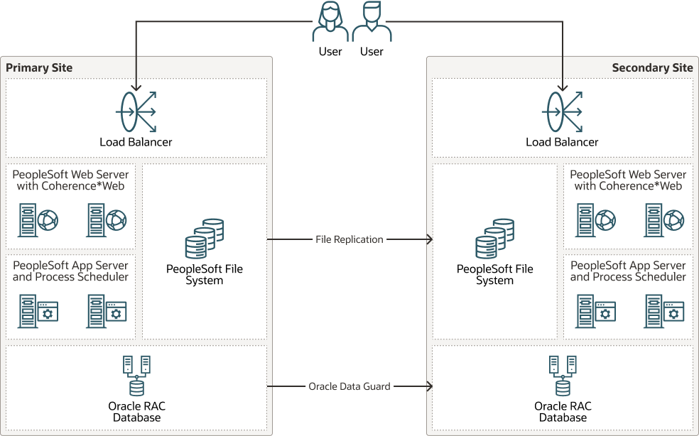

Cette architecture présente une solution Oracle Maximum Availability Architecture (Oracle MAA) pour PeopleSoft. L'architecture haute disponibilité PeopleSoft s'appuie sur les architectures de disponibilité maximale d'Oracle Database et d'Oracle Fusion Middleware, y compris un site secondaire pour assurer la continuité des activités en cas de panne du site principal.
L'illustration suivante présente une architecture Oracle MAA pleine pile, y compris les sites principal et secondaire. Le site secondaire est une réplique du site principal.
peopleoft-maa-arch-oracle.zip
Chaque site se compose des éléments suivants :
  • Un équilibreur de charge HTTPS pour les services applicatifs Web
  • Deux serveurs hébergeant le domaine PeopleSoft Pure Internet Architecture (PIA)
  • Deux serveurs qui hébergent à la fois le serveur d'applications PeopleSoft et les domaines Process Scheduler
  • Système de fichiers partagé pour le logiciel d'application PeopleSoft et le référentiel de rapports
  • Une base de données Oracle Real Application Clusters (Oracle RAC), avec deux serveurs de base de données et un stockage partagé
  • Oracle Active Data Guard, qui permet le routage des "opérations de lecture principalement" vers la base de données de secours tout en maintenant la base de données de secours à jour avec la base principale
Le système de fichiers partagé au niveau de l'application et la base de données sont répliqués sur le site secondaire : le niveau de l'application à l'aide de rsync et le niveau de la base de données à l'aide d'Oracle Data Guard.
Les données du deuxième site sont synchronisées avec la base principale à l'aide des mécanismes de réplication appropriés.
  • Pour la base de données elle-même, Oracle Active Data Guard garantit la synchronisation et la cohérence transactionnelle de la base de données de secours.
  • Pour la sortie de système de fichiers générée pendant le fonctionnement de l'application, rsync est utilisé pour répliquer fréquemment la sortie vers une autre région. Il y aura un petit écart à résoudre en identifiant les composants manquants du système de fichiers et en déterminant l'action à entreprendre pour chacun d'eux.
