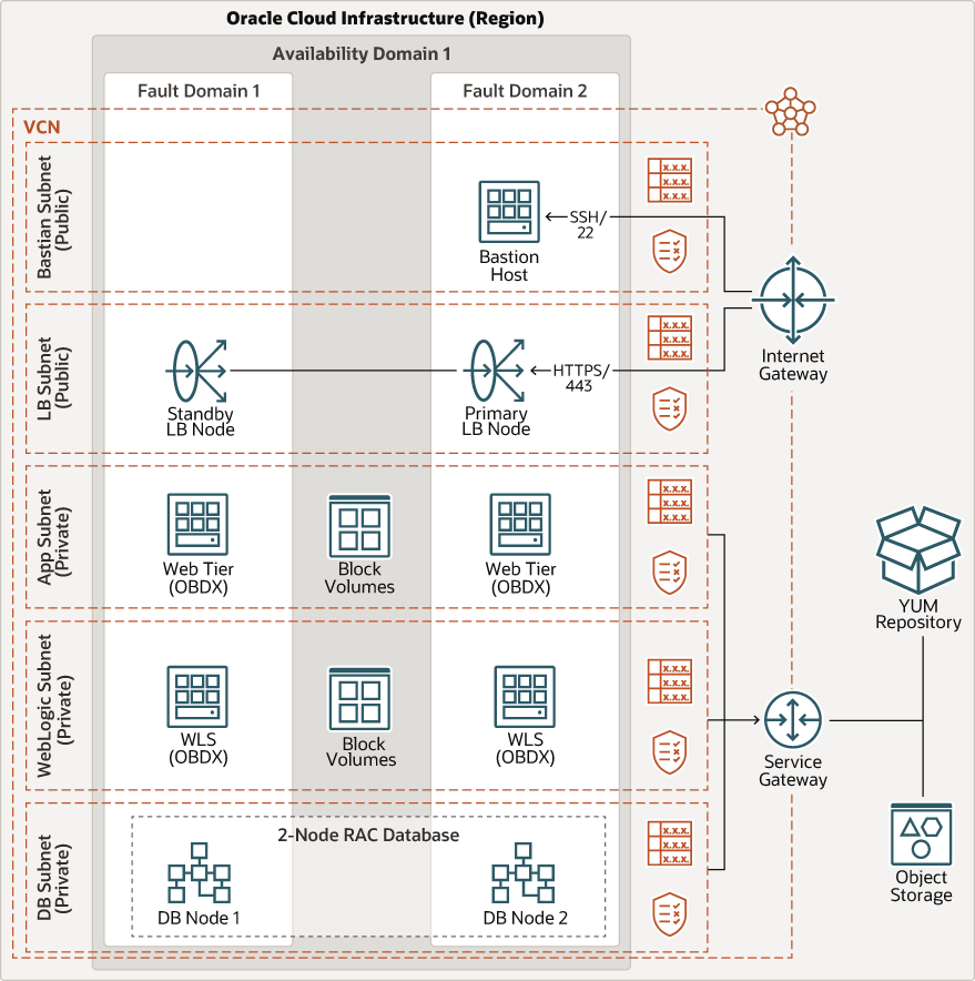

Cette architecture de référence présente une topologie hautement disponible pour le déploiement d'Oracle Banking Digital Experience sur Oracle Cloud Infrastructure.
Les applications et bases de données se trouvent dans des sous-réseaux privés distincts, accessibles via un hôte bastion. L'accès externe aux applications passe par un équilibreur de charge flexible. Chaque niveau dispose de ressources redondantes dans différents domaines d'erreur pour fournir un environnement d'application hautement disponible.
Le diagramme suivant illustre cette architecture de référence.
Description de l'illustration obdx-arch.png ci-après
L'architecture se compose des éléments suivants :
- Région
Une région Oracle Cloud Infrastructure est une zone géographique localisée qui contient un ou plusieurs centres de données, appelés domaines de disponibilité. Les régions sont indépendantes des autres régions et de vastes distances peuvent les séparer (d'un pays à l'autre ou même d'un continent à l'autre).
- Domaines de disponibilité
Les domaines de disponibilité sont des centres de données autonomes et indépendants au sein d'une région. Les ressources physiques de chaque domaine de disponibilité sont isolées des ressources des autres domaines de disponibilité, ce qui donne une tolérance aux pannes. Les domaines de disponibilité ne partagent pas d'infrastructure comme l'alimentation ou le refroidissement, ou le réseau de domaine de disponibilité interne. Il est donc peu probable qu'un échec dans un domaine de disponibilité affecte les autres domaines de disponibilité de la région.
- Domaines d'erreur
Un domaine de pannes est un regroupement de matériel et d'infrastructures au sein d'un domaine de disponibilité. Chaque domaine de disponibilité comporte trois domaines de pannes dotés d'une alimentation et d'un matériel indépendants. Lorsque vous distribuez des ressources dans plusieurs domaines de pannes, vos applications peuvent tolérer les pannes de serveurs physiques, la maintenance du système et les pannes de courant au sein d'un domaine de pannes.
- Réseau cloud virtuel (VCN) et sous-réseaux
Un VCN est un réseau personnalisable et défini par logiciel que vous configurez dans une région Oracle Cloud Infrastructure. Comme les réseaux traditionnels de centres de données, les VCN vous donnent un contrôle complet sur votre environnement de réseau. Un VCN peut avoir plusieurs blocs CIDR sans chevauchement que vous pouvez modifier après avoir créé VCN. Vous pouvez segmenter un VCN en sous-réseaux, qui peuvent être étendus à une région ou à un domaine de disponibilité. Chaque sous-réseau est constitué d'une plage d'adresses contiguës qui ne chevauchent pas les autres sous-réseaux de VCN. Vous pouvez modifier la taille d'un sous-réseau après la création. Un sous-réseau peut être public ou privé.
- Bastion host
L'hôte bastion est une instance de calcul qui sert de point d'entrée sécurisé et contrôlé vers la topologie depuis l'extérieur du nuage. L'hôte du bastion est généralement provisionné dans une zone démilitarisée (DMZ). Il vous permet de protéger les ressources sensibles en les plaçant dans des réseaux privés auxquels vous ne pouvez pas accéder directement depuis l'extérieur du cloud. La topologie dispose d'un seul point d'entrée connu que vous pouvez surveiller et auditer régulièrement. Ainsi, vous pouvez éviter d'exposer les composants les plus sensibles de la topologie sans compromettre leur accès.
- Serveurs d'applications Le niveau intermédiaire consiste en des instances de calcul pour déployer les composants suivants sur Oracle WebLogic Server :
- Expérience numérique Oracle Banking (OBDX)
- OBDX de niveau Web
- Systèmes de base de données
Cette architecture utilise un système de base de données avec Oracle Database Enterprise Edition Extreme Performance, à l'aide d'Oracle Real Application Clusters (RAC). Il utilise également Oracle Automatic Storage Management (Oracle ASM) avec un minimum de 256 Go.
- Volume de bloc
Avec les volumes de stockage de blocs, vous pouvez créer, attacher, connecter et déplacer des volumes de stockage, et modifier les performances de volume pour répondre à vos besoins en matière de stockage, de performances et d'application. Une fois que vous attachez et connectez un volume à une instance, vous pouvez utiliser le volume comme un disque dur régulier. Vous pouvez également déconnecter un volume et le joindre à une autre instance sans perdre de données.
- Stockage d'objet
Le stockage d'objets permet d'accéder rapidement à de grandes quantités de données structurées et non structurées de tout type de contenu, y compris les sauvegardes de base de données, les données analytiques et les contenus riches tels que les images et les vidéos. Utilisez le stockage standard pour le stockage "chaud" auquel vous devez accéder rapidement, immédiatement et fréquemment. Utilisez le stockage d'archives pour le stockage "froid" que vous conservez pendant de longues périodes et accédez rarement ou rarement.
- Passerelle NAT
La passerelle NAT permet aux ressources privées d'un VCN d'accéder aux hôtes sur Internet, sans exposer ces ressources à des connexions Internet entrantes.
- Passerelle de service
La passerelle de service fournit l'accès d'un VCN à d'autres services, tels qu'Oracle Cloud Infrastructure Object Storage. Le trafic entre VCN et le service Oracle traverse le tissu réseau Oracle et ne traverse jamais Internet.
- Passerelle Internet
La passerelle Internet permet le trafic entre les sous-réseaux publics dans un VCN et Internet public.
