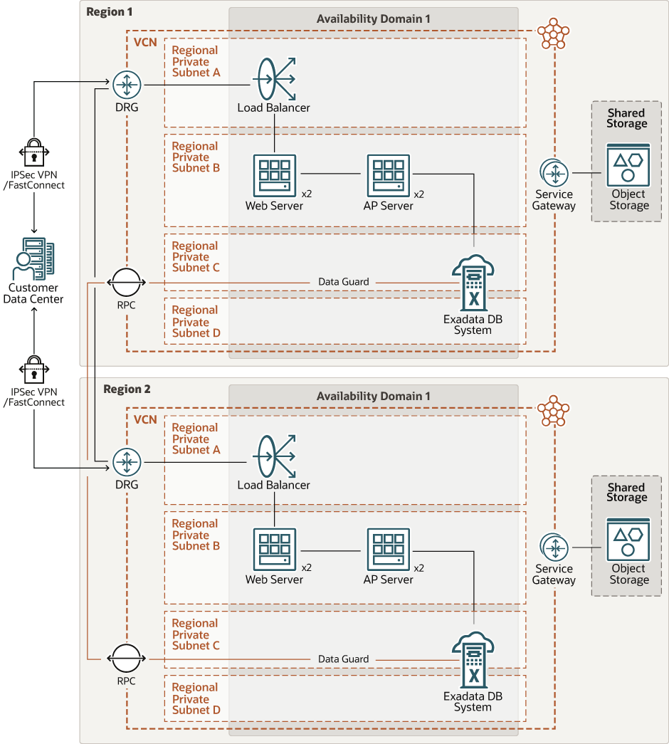

Cette architecture présente un environnement de calcul sécurisé et hautes performances dans plusieurs régions à l'aide d'Oracle Exadata Database Service et de Data Guard.
Le diagramme suivant illustre cette architecture de référence.
exadb-cg-multi-region-arch-oracle.zip
L'architecture comporte les composants suivants :
  • Région
    Une région Oracle Cloud Infrastructure est une zone géographique localisée qui contient un ou plusieurs centres de données, appelés domaines de disponibilité. Les régions sont indépendantes des autres régions et de vastes distances peuvent les séparer (d'un pays à l'autre ou même d'un continent à l'autre).
    Toutes les ressources de cette architecture sont déployées dans une seule région.
  • Domaines de disponibilité
    Les domaines de disponibilité sont des centres de données autonomes et indépendants au sein d'une région. Les ressources physiques de chaque domaine de disponibilité sont isolées des ressources des autres domaines de disponibilité, ce qui permet de tolérer les pannes. Les domaines de disponibilité ne partagent pas d'infrastructure comme l'alimentation ou le refroidissement, ou le réseau de domaine de disponibilité interne. Il est donc peu probable qu'un échec dans un domaine de disponibilité affecte les autres domaines de disponibilité de la région.
    Toutes les ressources de cette architecture sont déployées dans un seul domaine de disponibilité.
  • Domaines d'erreur
    Un domaine de panne est un regroupement de matériel et d'infrastructure au sein d'un domaine de disponibilité. Chaque domaine de disponibilité dispose de trois domaines de pannes dotés d'une alimentation et d'un matériel indépendants. Lorsque vous distribuez des ressources dans plusieurs domaines de pannes, vos applications peuvent tolérer la panne du serveur physique, la maintenance du système et les pannes d'alimentation dans un domaine de panne.
    Pour garantir une haute disponibilité, les ressources de niveau intermédiaire de cette architecture sont réparties dans tous les domaines de pannes du domaine de disponibilité.
  • Réseau cloud virtuel (VCN) et sous-réseaux
    Un VCN est un réseau personnalisé défini par logiciel que vous configurez dans une région Oracle Cloud Infrastructure. Comme les réseaux traditionnels de data centers, les VCN vous donnent un contrôle complet sur votre environnement réseau. Un VCN peut comporter plusieurs blocs CIDR sans chevauchement que vous pouvez modifier après avoir créé VCN. Vous pouvez segmenter un VCN en sous-réseaux, qui peuvent être étendus à une région ou à un domaine de disponibilité. Chaque sous-réseau comprend une plage contiguë d'adresses qui ne chevauchent pas les autres sous-réseaux de VCN. Vous pouvez modifier la taille d'un sous-réseau après la création. Un sous-réseau peut être public ou privé.
  • FastConnect
    Oracle Cloud Infrastructure FastConnect offre un moyen facile de créer une connexion privée dédiée entre votre centre de données et Oracle Cloud Infrastructure. FastConnect offre des options de bande passante plus élevées et une expérience réseau plus fiable par rapport aux connexions basées sur Internet.
  • VPN IPSec
    Le VPN site à site fournit une connectivité VPN IPSec entre votre réseau sur site et les réseaux cloud virtuels dans Oracle Cloud Infrastructure. La suite de protocoles IPSec chiffre le trafic IP avant le transfert des paquets de la source vers la destination et décrypte le trafic à son arrivée.
  • Balanceur de charge
    Le service Oracle Cloud Infrastructure Load Balancing fournit une distribution automatisée du trafic à partir d'un point d'entrée unique vers plusieurs serveurs dans le back-end.
    Cette architecture comprend un équilibreur de charge public.
  • Listes de sécurité
    Pour chaque sous-réseau, vous pouvez créer des règles de sécurité qui spécifient la source, la destination et le type de trafic qui doivent être autorisés dans et hors du sous-réseau.
  • Tables de routage
    Les tables de routage virtuelles contiennent des règles pour acheminer le trafic de sous-réseaux vers des destinations en dehors d'un VCN, généralement via des passerelles.
  • Passerelle de routage dynamique (DRG)
    Le DRG est un routeur virtuel qui fournit un chemin pour le trafic réseau privé entre les réseaux cloud virtuels de la même région, entre un VCN et un réseau en dehors de la région, tel qu'un VCN dans une autre région Oracle Cloud Infrastructure, un réseau sur site ou un réseau dans un autre fournisseur cloud.
    VCN utilisé pour le niveau de données de cette architecture dispose d'un DRG pour activer la connectivité privée à votre centre de données sur site à l'aide de FastConnect ou VPN Connect.
  • Passerelle de service
    La passerelle de service fournit l'accès d'un VCN à d'autres services, tels qu'Oracle Cloud Infrastructure Object Storage. Le trafic entre VCN et le service Oracle traverse le tissu réseau Oracle et ne traverse jamais Internet.
    VCN utilisé pour le niveau de données de cette architecture dispose d'une passerelle de service.
  • Passerelle d'appariement distante
    L'appariement à distance permet aux ressources des VCN de communiquer à l'aide d'adresses IP privées sans router le trafic sur Internet ou via votre réseau sur site. L'appariement à distance élimine le besoin d'une passerelle Internet et d'adresses IP publiques pour les instances qui doivent communiquer avec un autre VCN dans une région différente.
  • Stockage d'objet
    Object Storage offre un accès rapide à de grandes quantités de données structurées et non structurées de tout type de contenu, y compris des sauvegardes de base de données, des données analytiques et du contenu enrichi tel que des images et des vidéos. Vous pouvez stocker les données, puis les extraire directement à partir d'Internet ou de la plate-forme cloud, et ce, en toute sécurité. Vous pouvez adapter le stockage de manière transparente sans subir de dégradation des performances ni de la fiabilité du service. Utilisez le stockage standard pour le stockage "à chaud" auquel vous devez accéder rapidement, immédiatement et fréquemment. Utilisez le stockage d'archive pour un stockage "froid" que vous conservez pendant de longues périodes et que vous accédez rarement ou rarement.
  • Systèmes de base de données Exadata
    Oracle Exadata Database Service vous permet de tirer parti de la puissance d'Exadata dans le cloud. Vous pouvez provisionner des systèmes X8M flexibles qui vous permettent d'ajouter des serveurs de stockage et des serveurs de calcul de base de données aux systèmes en fonction de l'évolution de vos besoins. Les systèmes X8M offrent une mise en réseau RoCE (RDMA sur Ethernet convergé) pour une bande passante élevée et des modules de mémoire persistante à faible latence (PMEM) et un logiciel Exadata intelligent. Vous pouvez provisionner des systèmes X8M à l'aide d'une forme équivalente à un système X8 en quart de rack, puis ajouter des serveurs de base de données et de stockage à tout moment après le provisionnement.
  • Data Guard
    Oracle Data Guard fournit un ensemble complet de services qui créent, tiennent à jour, gèrent et surveillent des bases de données de secours pour permettre aux bases de données Oracle de production de rester disponibles sans interruption. Oracle Data Guard tient à jour ces bases de données de secours en tant que copies de la base de données de production. Ensuite, si la base de données de production devient indisponible en raison d'une panne planifiée ou non planifiée, Oracle Data Guard peut basculer n'importe quelle base de données de secours vers le rôle de production, réduisant au minimum le temps d'arrêt associé à la panne.
