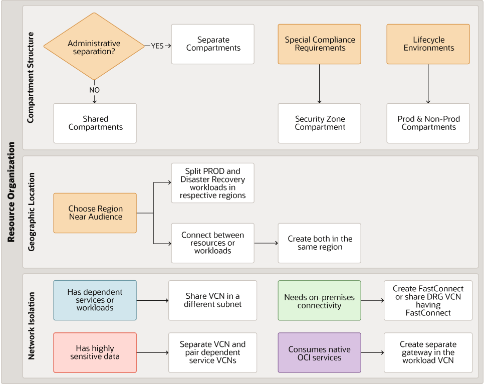

Organiser les ressources de charge de travail
Vous organisez initialement les charges globales de vos ressources en fonction des exigences relatives à la structure des compartiments, à l'emplacement géographique et à l'isolement du réseau.
Tenez compte des réponses à ces questions pour concevoir la structure de votre compartiment.
  1. La charge de travail nécessite-t-elle une séparation administrative ?
    • Oui : créer un compartiment pour vos ressources de charge globale
    • Non : partagez votre compartiment de charge globale avec un compartiment existant
  2. Votre charge de travail présente-t-elle des exigences particulières de conformité telles que HIPAA ou FedRamp ?
    • Oui : créer un compartiment de zone de sécurité
  3. La charge globale comporte-t-elle des environnements de cycle de vie ?
    • Oui : créer des compartiments Prod et Non-Prod distincts
Tenez compte des réponses à ces questions pour sélectionner l'emplacement géographique de votre charge globale.
  1. Où se trouve votre public cible ?
    • Choisir une région proche du public cible
  2. Comment séparer votre charge de travail pour la production et la récupération après sinistre ?
    • Répartir les charges de travail de production et de récupération après sinistre dans les régions de production et de récupération après sinistre désignées
  3. La charge globale a-t-elle besoin d'une connectivité à d'autres charges de travail ?
    • Oui : créer les charges globales dans la même région
Tenez compte des réponses à ces questions pour déterminer l'isolement de votre réseau de charge globale.
  1. La charge globale comporte-t-elle des services ou des charges de travail dépendantes ?
    • Oui : partage du VCN dans un autre sous-réseau
  2. La charge de travail comporte-t-elle des données hautement sensibles ?
    • Oui : créer un VCN distinct et associer des réseaux cloud virtuels de services dépendants
  3. La charge globale a-t-elle besoin d'une connectivité avec les charges de travail sur site ?
    • Oui : créez une configuration Fastconnect ou partagez la passerelle de routage dynamique (DRG) avec le VCN sur lequel FastConnect est configuré
  4. La charge de travail consomme-t-elle des services OCI natifs ?
    • Oui : créer une passerelle de service dans le VCN de charge globale

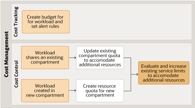

Gérer les coûts des charges de travail
La gestion des coûts de charge de travail inclut le suivi et le contrôle des coûts pour éviter les dépenses excessives dues à une utilisation non optimale des ressources. Vous pouvez prendre des décisions pour réduire les coûts lorsque vous configurez vos charges de travail et suivre leur utilisation par rapport aux budgets, et contrôler les coûts en fonction de l'organisation de vos charges de travail dans des compartiments.
Le suivi des coûts inclut la configuration des budgets et l'analyse des coûts en fonction de l'utilisation des ressources. Créez un budget et configurez des règles d'alerte pour informer la direction ou les administrateurs lorsque les dépenses approchent du budget en définissant des limites, des quotas et une utilisation dans la section Gouvernance de la console OCI.
Lorsque vous êtes averti des dépenses proches du budget, vous pouvez configurer des mesures de contrôle des coûts en fonction des réponses aux questions suivantes :
  1. La charge globale partage-t-elle un compartiment existant ?
    • Oui : mettez à jour le quota de compartiment pour qu'il contienne des ressources supplémentaires
  2. La charge globale est-elle créée dans un compartiment ?
    • Oui : créer des quotas de ressources dans le nouveau compartiment
  3. Vos limites de service actuelles répondent-elles aux besoins de votre organisation ?
    • Oui : réévaluez les limites de service existantes et mettez-les à jour pour prendre en charge des ressources supplémentaires

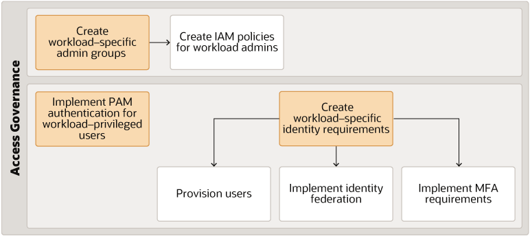

Accès à la gouvernance
L'accès administrateur requiert les étapes suivantes :
  • Provisionnement d'identités
  • Fédération d'identités
  • Groupes d'administration et stratégies IAM
  • Gestion des comptes privilégiés (PAM)
Vous pouvez implémenter la gouvernance des accès en créant des groupes d'administrateurs propres à une charge de travail, puis en créant des stratégies IAM pour les administrateurs de charge de travail. Vous pouvez également implémenter l'authentification PAM pour les utilisateurs dotés de privilèges de charge globale.
Si vous avez des exigences d'identité propres à la charge globale, procédez comme suit :
  • Provisionner tous les utilisateurs propres à la charge de travail
  • Implémenter une fédération d'identités propre à la charge de travail
  • Implémenter des exigences d'authentification à plusieurs facteurs propres à la charge de travail
