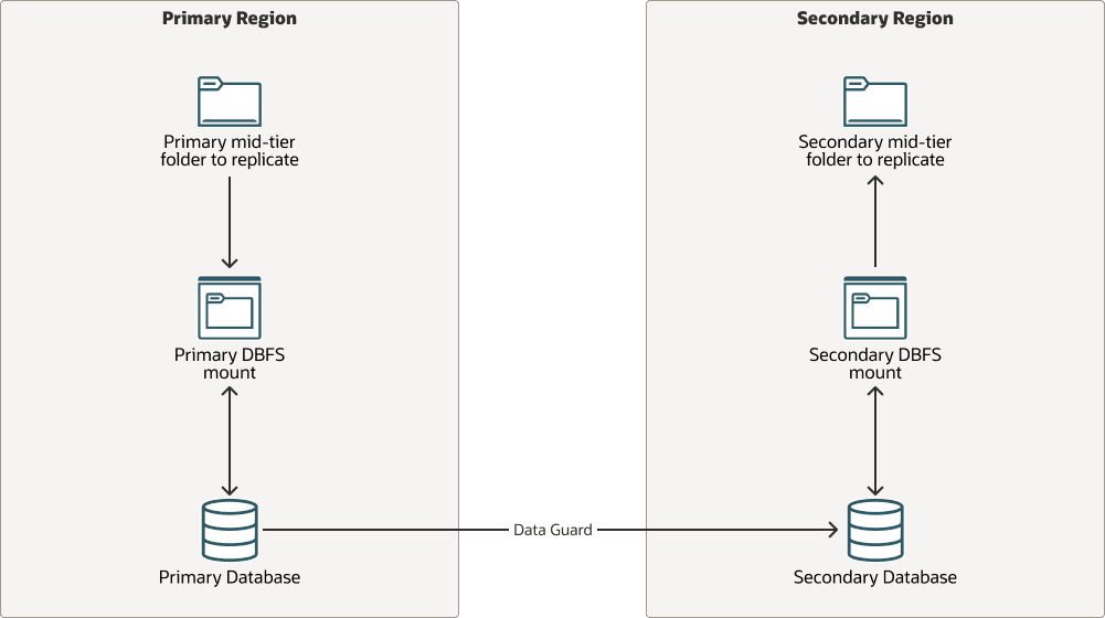

Cette implémentation consiste à copier le contenu de niveau intermédiaire vers un dossier DBFS et à s'appuyer sur Oracle Data Guard pour le répliquer vers le site secondaire. Le contenu du niveau intermédiaire ne réside pas directement sur DBFS, car cela rendrait le niveau intermédiaire dépendant de l'infrastructure DBFS (base de données, bibliothèques FUSE, points de montage, etc.). Le montage DBFS n'est qu'un dossier intermédiaire de transfert pour stocker une copie du contenu.
Toute réplication vers la base de données de secours implique deux étapes dans ce modèle : du dossier d'origine de la base de données principale au montage DBFS intermédiaire, puis, sur le site secondaire, du montage DBFS au dossier de destination de la base de données de secours. Les copies intermédiaires sont effectuées à l'aide de rsync. Etant donné qu'il s'agit d'une copie rsync locale à faible latence, certains des problèmes qui surviennent lors d'une opération de copie rsync distante sont évités avec ce modèle.

Configuration de la réplication pour le système de fichiers de base de données
Cette implémentation utilise la technologie rsync et suit le modèle peer-to-peer. Dans ce modèle, la copie est effectuée directement entre les hôtes homologues de niveau intermédiaire. Chaque noeud dispose d'une connectivité SSH à son homologue et utilise les commandes rsync via SSH pour répliquer les artefacts de fichier de niveau intermédiaire principal.

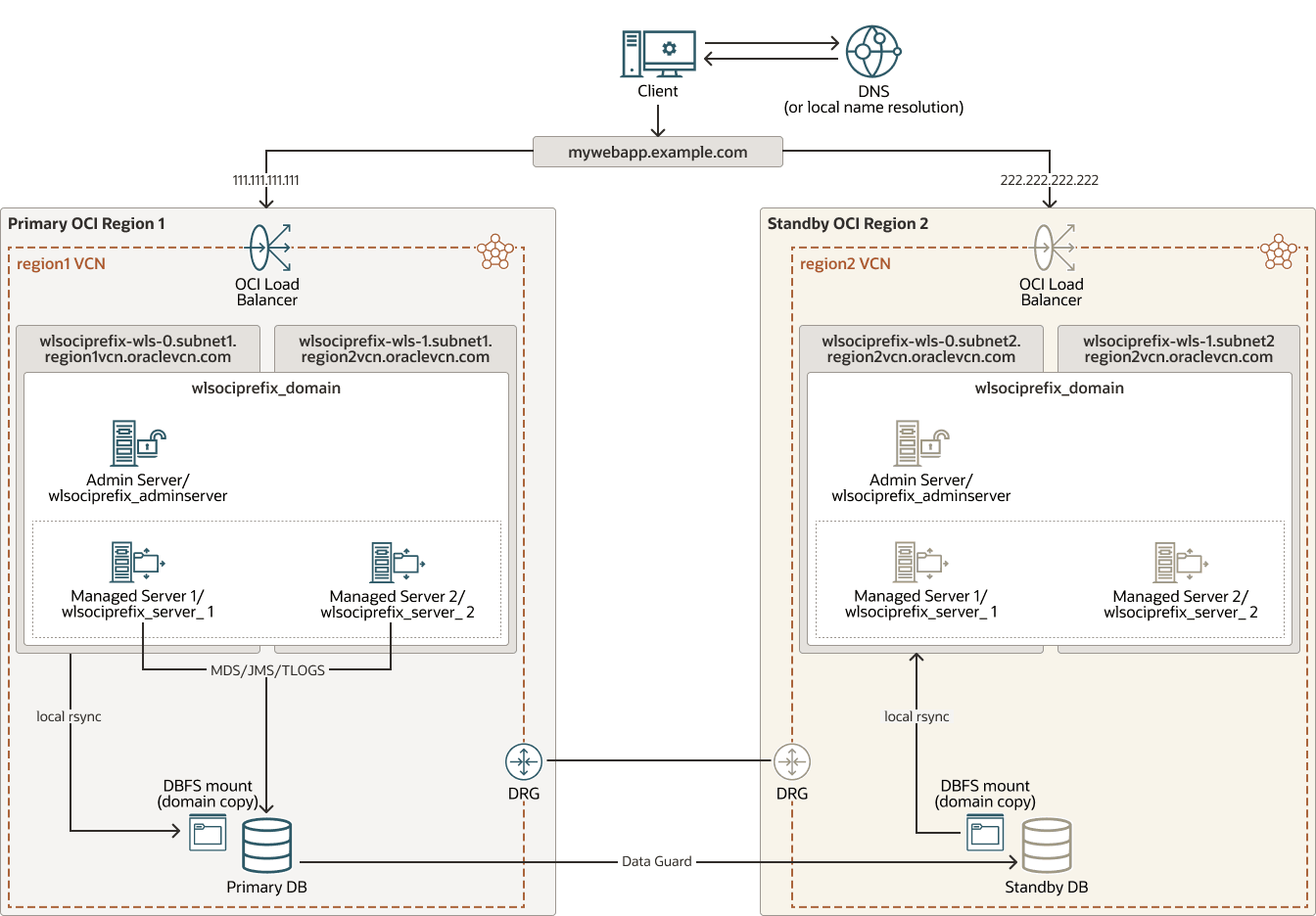

Exemple 1 : utiliser DBFS pour répliquer le domaine Oracle WebLogic
Remarques :
L'exemple suivant s'applique aux systèmes Oracle WebLogic. Vous pouvez l'utiliser comme référence pour copier d'autres dossiers du système de niveau intermédiaire via DBFS, mais cet exemple particulier utilise un script qui réplique le dossier de domaine de l'administrateur WebLogic vers le dossier secondaire via DBFS.
Cet exemple montre comment répliquer le dossier de domaine de l'hôte d'administration WebLogic via DBFS. Le contenu situé en dehors du dossier de domaine, ainsi que le contenu sur d'autres hôtes, n'est pas inclus dans cet exemple. Le dossier de domaine ne réside pas directement sur DBFS ; le montage DBFS n'est qu'un dossier intermédiaire pour stocker une copie du dossier de domaine.
Cet exemple fournit un script pour effectuer ces actions, qui doivent être exécutées périodiquement sur les sites principal et de secours. Ce script copie le dossier de domaine d'administration WebLogic, en ignorant certains éléments tels que les fichiers tmp, .lck, .state et tnsnames.ora. La procédure se compose des éléments suivants :
  • Lorsque le script s'exécute sur l'hôte d'administration WebLogic du site principal, il copie le dossier de domaine WebLogic dans le dossier DBFS.
  • Les fichiers copiés dans DBFS, tels qu'ils sont stockés dans la base de données, sont automatiquement transférés vers la base de données de secours via Oracle Data Guard.
  • Lorsque le script s'exécute sur l'hôte d'administration WebLogic du site secondaire :
    • Le script convertit la base de données de secours en base de données de secours cliché.
    • Il monte ensuite le système de fichiers DBFS à partir de la base de données de secours.
    • Le dossier de domaine répliqué est désormais disponible dans ce dossier DBFS. Le script le copie du montage DBFS vers le dossier de domaine réel.
    • Enfin, le script convertit à nouveau la base de données de secours en base de données de secours physique.
  • En cas de changement de rôle, le script adapte automatiquement l'exécution au nouveau rôle. Il rassemble le rôle réel du site en vérifiant le rôle de base de données.
