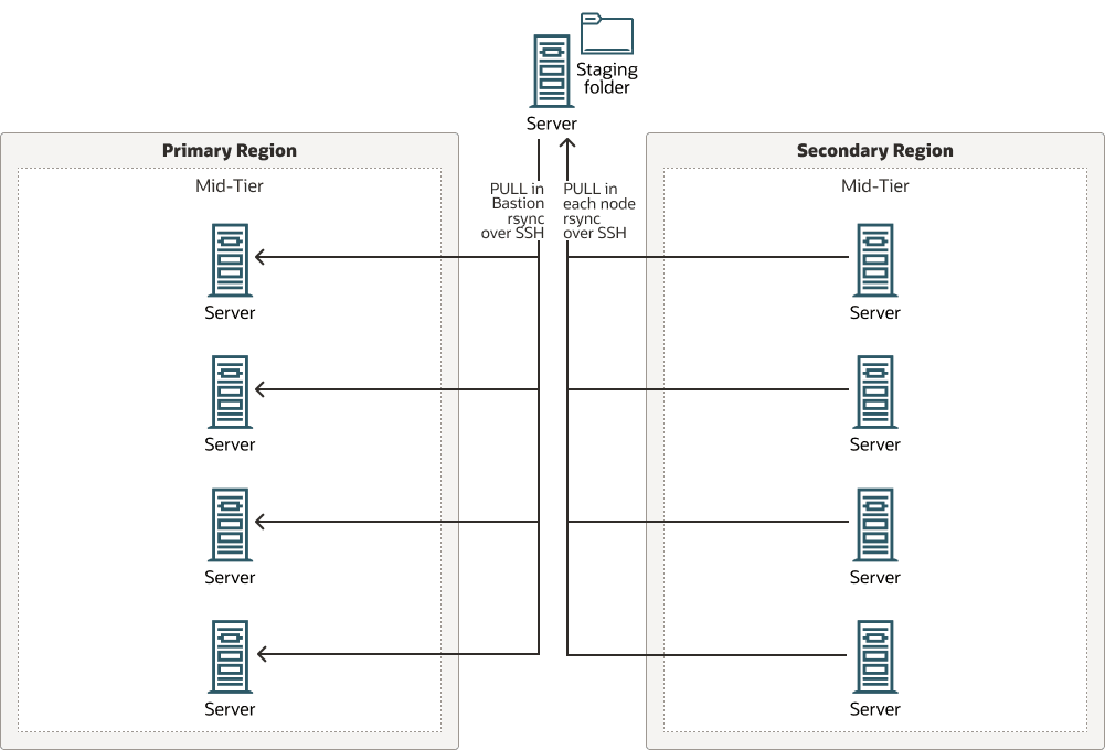

Cette implémentation utilise la technologie rsync et suit le modèle basé sur un emplacement intermédiaire central. Dans ce modèle, il existe un noeud hôte de bastion qui agit en tant que coordinateur. Il se connecte à chaque hôte qui doit être répliqué et copie le contenu vers un emplacement intermédiaire commun.
Les avantages de l'implémentation de rsync avec un emplacement intermédiaire central sont les suivants :
  • Il s'agit d'une solution à usage général applicable à n'importe quel niveau intermédiaire. Par conséquent, si vous disposez de plusieurs systèmes, vous pouvez utiliser la même approche dans tous ces systèmes.
  • Il ne dépend pas du type de stockage sous-jacent ; il est valide pour la réplication d'artefacts de fichier qui résident dans des volumes de blocs, dans NFS, etc.
  • Le stockage peut rester monté sur les noeuds secondaires. Par conséquent, il ne nécessite pas d'étapes supplémentaires pour attacher ou monter le stockage dans le secondaire à chaque opération de permutation ou de basculement.
  • Par rapport à l'implémentation peer-to-peer, la maintenance est plus simple, car il existe un noeud central pour l'exécution des scripts.
Les considérations relatives à l'implémentation de rsync avec un emplacement intermédiaire central sont les suivantes :

Comme pour le modèle peer-to-peer, les scripts rsync peuvent utiliser un modèle pull ou push. Dans le modèle "pull", le script copie les fichiers du noeud distant vers le noeud local. Dans le modèle "push", le script copie le fichier du noeud local vers le noeud distant. Oracle recommande d'utiliser un modèle d'extraction pour extraire le contenu des hôtes principaux, car il décharge les noeuds principaux de la surcharge des copies.

Le Guide de récupération après sinistre Oracle Fusion Middleware fournit des scripts rsync permettant d'effectuer des copies distantes dans un système de niveau intermédiaire. Ces scripts sont valides pour tout modèle rsync. Cet exemple montre comment les utiliser pour le modèle intermédiaire central. Cette implémentation utilise des opérations d'extraction en deux étapes :
  • Un bastion extrait le contenu de tous les hôtes principaux et les stocke dans le transfert central.
  • Ensuite, tous les noeuds secondaires effectuent une opération d'extraction pour collecter le contenu du transfert central.

Dans ce modèle, un noeud hôte central agit en tant que coordinateur total, effectuant des opérations d'extraction et de propagation. Il se connecte à chaque hôte qui doit être répliqué et copie le contenu vers un emplacement intermédiaire commun. Ce noeud coordonne également la copie de l'emplacement intermédiaire vers les hôtes de destination. Cette approche décharge les noeuds individuels de la surcharge des copies.
La structure WLS-HYDR utilise cette approche pour la copie initiale lors de la configuration de la récupération après sinistre. Vous pouvez ensuite réutiliser le module de réplication de la structure pour répéter l'extraction et la propagation régulièrement. Reportez-vous à Explorer plus dans ce guide pour obtenir des liens vers la structure WLS-HYDR et d'autres ressources.
Le noeud de bastion effectue la réplique en deux étapes :
  • Opération d'extraction, qui permet de se connecter aux hôtes principaux et de copier le contenu du système de fichiers dans un dossier intermédiaire de l'hôte de bastion.
  • Opération Push, qui copie le contenu du dossier intermédiaire du bastion vers tous les hôtes secondaires.
Un nœud central effectue toutes les opérations, de sorte que la planification, les journaux, la maintenance, etc., sont centralisés sur ce nœud. Lorsque le système comporte de nombreux noeuds, cela est plus efficace que le modèle peer-to-peer ou l'exemple précédent.
