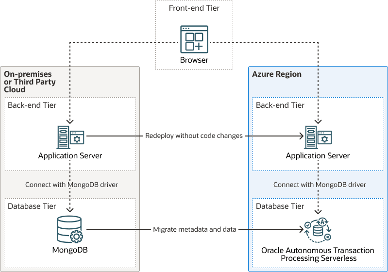

Cette architecture suppose, comme point de départ, qu'une charge globale avec une application et une base de données MongoDB existe, qu'il s'agisse d'un déploiement sur site ou cloud, et qu'elle soit migrée vers Azure et Oracle Database@Azure. Il décrit l'architecture d'état future, ses avantages, la façon dont elle peut être déployée et les fonctionnalités supplémentaires que vous pouvez utiliser pour augmenter la charge globale existante.
L'une des fonctionnalités clés utilisées dans cette architecture est l'API Oracle Database API for MongoDB, qui permet aux applications d'interagir avec des ensembles de documents JSON dans Oracle Database à l'aide des pilotes, outils et kits SDK MongoDB. Le code d'application existant peut fonctionner avec les données stockées dans Oracle Autonomous Transaction Processing sans serveur, sans avoir à refactoriser le code.
Le diagramme suivant représente une application standard composée d'une base de données, d'un back-end et de niveaux front-end.
mongodb-atp-s-azure-logical-arch-migration.zip
La pile MEAN est une pile populaire utilisée pour implémenter ce modèle :
  • MongoDB : base de données de documents
  • Express : structure back-end
  • Angular : Cadre frontal
  • Node.js : serveur back-end
Ce document utilise une pile MEAN comme exemple de déploiement existant qui sera migré vers Azure et ATP Serverless.
La migration de cette charge globale vers Azure et ATP Serverless est simple et comprend, à haut niveau, les étapes suivantes :
  1. Déployez une instance ATP Serverless, en activant au moment de la création l'API Oracle Database MongoDB.
  2. Migrez les métadonnées et les données de MongoDB vers ATP Serverless.
  3. Déployez des serveurs d'applications pour exécuter Node.js et Express à l'aide d'Azure App Service, de machines virtuelles, de conteneurs ou de Kubernetes, vers la même région et le même domaine de disponibilité que ATP Serverless.
  4. Déployez le code d'application back-end sur les serveurs d'applications.
  5. Connectez l'application back-end à ATP Serverless à l'aide des mêmes outils et pilotes MongoDB que ceux utilisés sur l'application actuelle.
  6. Connectez les utilisateurs au nouvel URI d'application.

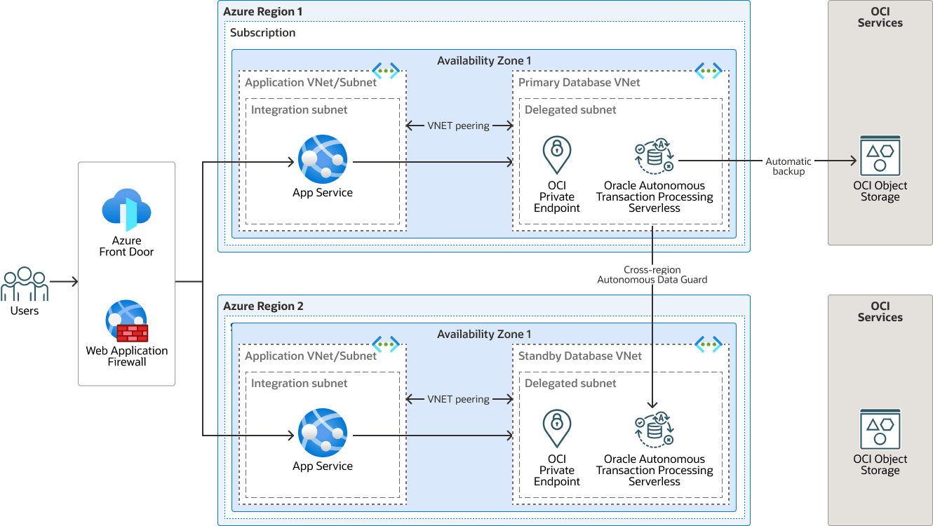

L'architecture physique inclut Autonomous Transaction Processing Serverless déployé à l'aide de sous-réseaux délégués dans deux régions Azure pour prendre en charge la haute disponibilité. Les services OCI prennent en charge la sauvegarde automatique vers Oracle Cloud Infrastructure Object Storage.
L'architecture prend en charge les éléments suivants :
  • Niveau frontal
    • Les utilisateurs de l'application peuvent se connecter à partir d'Internet ou du réseau de l'entreprise.
    • La connexion utilisateur est acheminée vers la région active qui exécute l'application à l'aide d'Azure Front Door.
    • La connexion utilisateur est sécurisée à l'aide du pare-feu d'applications Web Azure.
    • La connexion utilisateur à l'application est équilibrée à l'aide du service d'application.
  • Niveau back-end
    • L'application est déployée en haute disponibilité à l'aide du service d'application Azure.
    • Le service d'application Azure AutoScale permet d'atteindre une évolutivité horizontale.
  • Niveau base de données
    • ATP Serverless fournit une haute disponibilité, car Oracle Real Application Clusters (Oracle RAC) et plusieurs noeuds de base de données sous-tendent l'instance de service. Par défaut, le niveau de base de données est hautement disponible et résilient.
    • L'API Oracle Database API for MongoDB activée dans ATP Serverless vous permet d'utiliser le code d'application existant sans modification.
    • L'API Oracle Database API for MongoDB est hautement résiliente et cette résilience est garantie en interne par ATP Serverless.
    • ATP Serverless peut utiliser la mise à l'échelle automatique, en s'adaptant aux augmentations et aux diminutions de la charge du système.
    • La continuité des activités sans serveur ATP est assurée par Autonomous Data Guard inter-région.
  • Récupération après sinistre
    • La deuxième région est déployée avec une topologie similaire pour réduire l'objectif global de temps de récupération.
    • Utilisez une stratégie de récupération après sinistre à chaud pour réduire le RTO global. Dans le cadre d'une stratégie de récupération après sinistre à chaud, les ressources cloud de niveau back-end sont déjà provisionnées avec la base de données de secours ATP Serverless.
    • Vous pouvez également provisionner les ressources de niveau back-end en cas de panne, ce qui réduit le coût d'exécution des ressources de récupération après sinistre tout en augmentant le RTO global.
  • Fonctions de réseau
    • Tout le trafic entrant d'application à partir d'Internet et sur site est acheminé par Azure Front Door.
    • ATP Serverless est déployé avec une adresse privée pour améliorer l'état de sécurité.
    • L'application Web Azure App Service est déployée à l'aide d'un sous-réseau d'intégration et de VNet pour atteindre l'instance ATP Serverless.
    • L'application VNet est appairée à la base de données VNet et le trafic est autorisé à circuler entre l'application Web et ATP Serverless.
  • Sécurité
    • Toutes les données sont sécurisées en transit et au repos.
